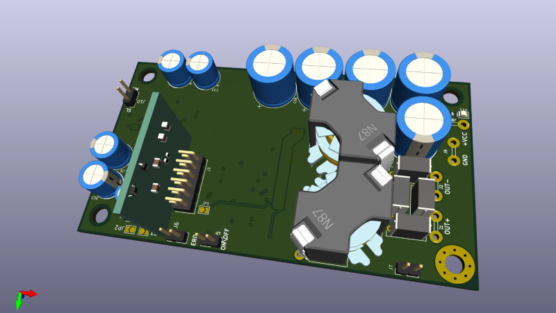

Нарисовал плату, отправил в производство.drmodd писал(а): 28 фев 2024, 10:42 Спасибо))) Старался.
Заказал прикольные драйверы+GaN https://ynsk.shwebspace.com/uploads/202 ... ev_1.0.pdf, полумост с драйвером, ISG320, 100 вольт, 60 ампер.
Хочу сделать что то типа PTERO, Юр, нужны будут твои консультации, если ты не против.
Это мостовой GaN с однополярным питанием. По мотивам PTERO.

Re: Мостовой усилитель на GaN транзисторах.
Какие параметры? (Питание, мощность) Почему 2 дросселя, а не один? (как у ptero)
- Сообщения: 190
- Репутация: 104
Ну пока рассчитываю на 100 на 8 и 200 на 4, железо покажет, дросселей и у PTERO 2.

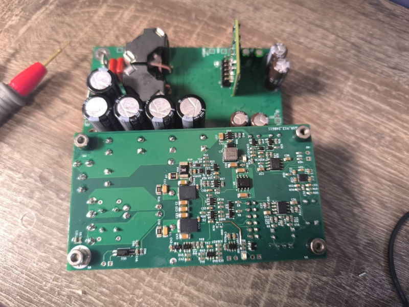

Собрал, увидел отсутствие одной дорожки)))
Работает, чуть позже померяю.
Новая версия. Опыты будут после 18го. Отпуск)))

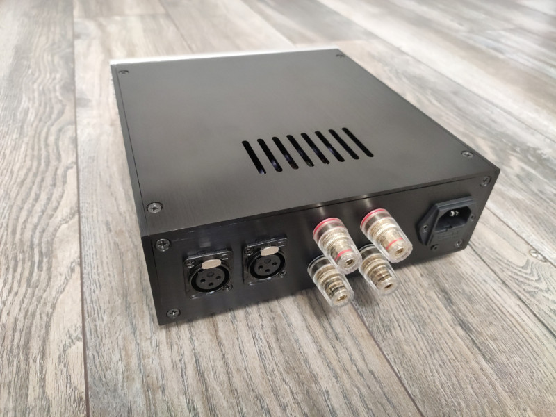

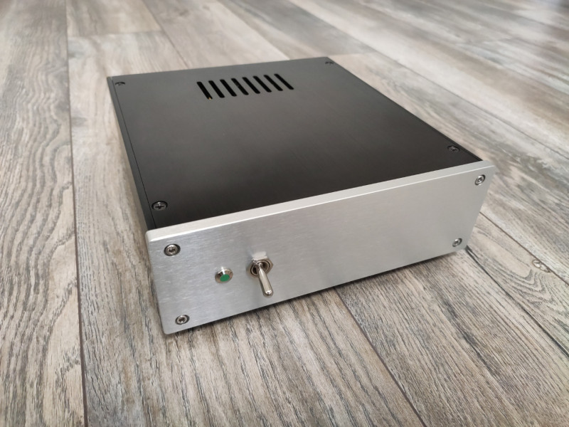

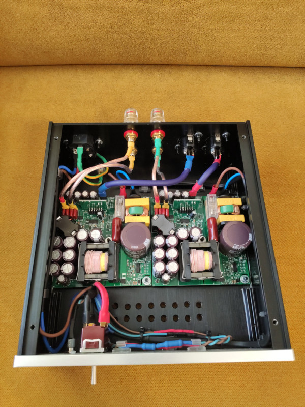

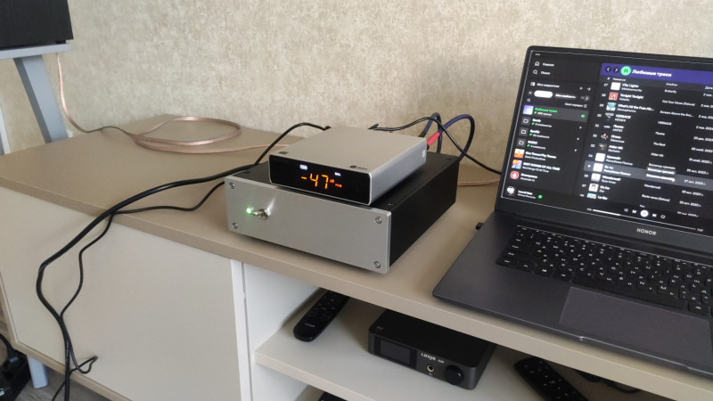

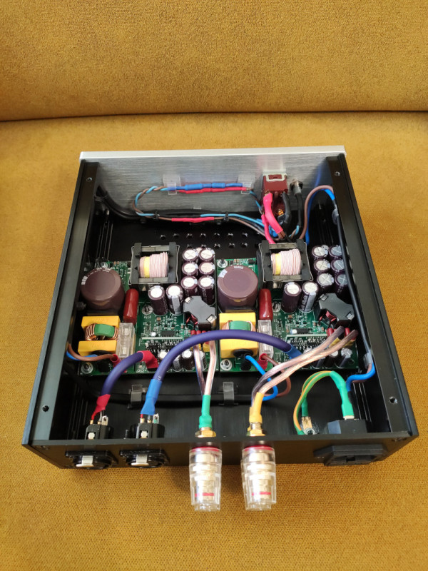

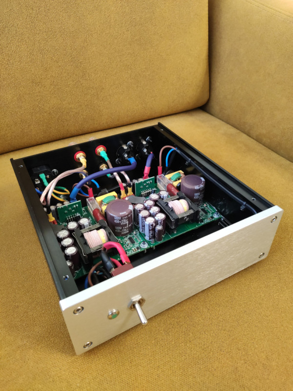

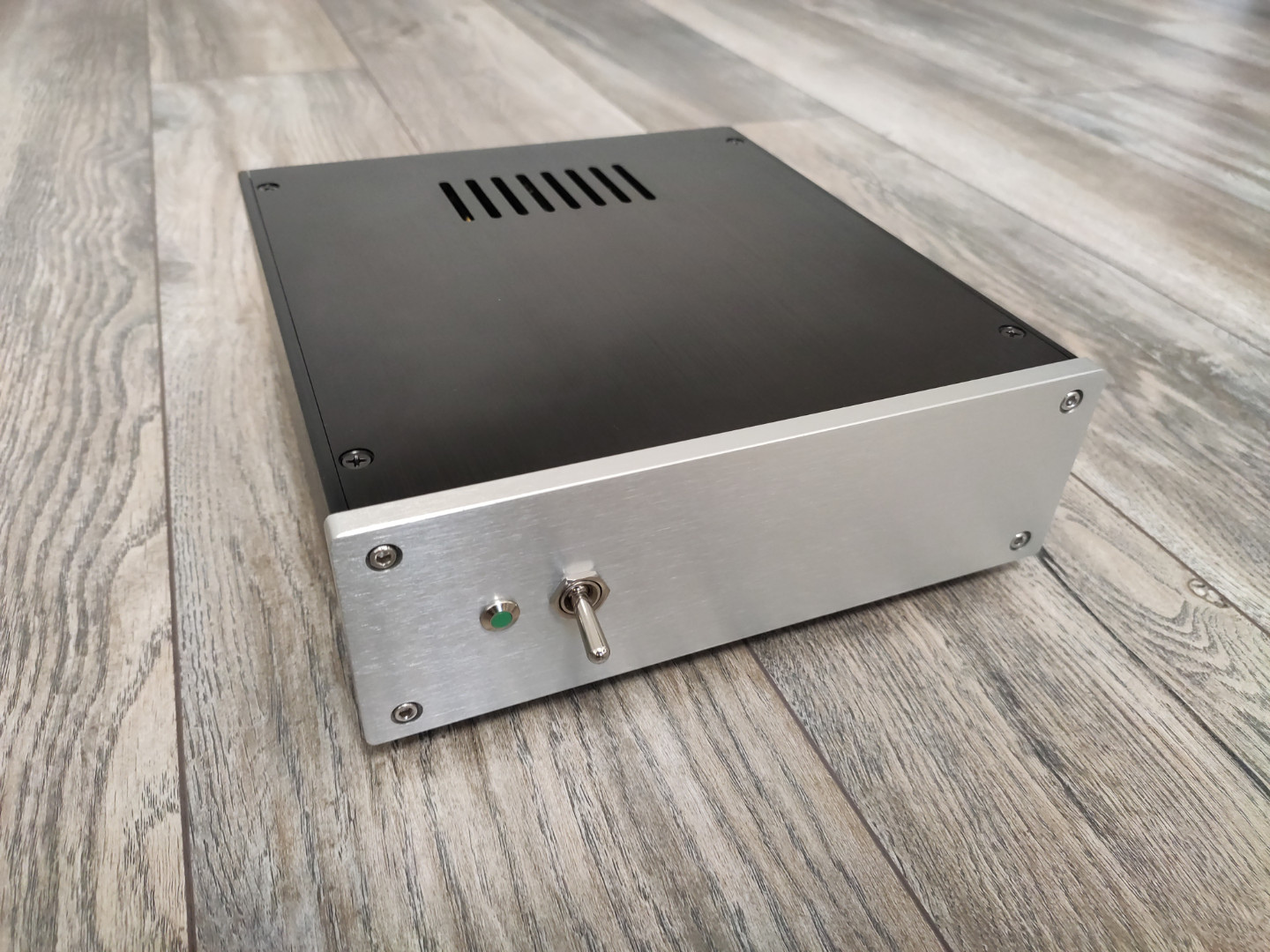

Хочу выразить огромную благодарность drmodd, за его младшую модель плат!
Платы были доставлены в Беларусь СДЕКом менее чем за неделю. Всё в целости и сохранности.
После приличного прогрева усилителя могу написать пару слов о его звучании)
Звук понравился. Играет очень динамично и напористо, с хорошей детализацией и таким же контролем! Всегда хочется поддать громкости)
Усилитель играет в паре с полочниками Дали спектор 2. И видимо придется их менять, т.к. у них сильно подсвечены верха, иногда не совсем комфортно их слушать... Да и поприличнее нужны колонки для этих плат!
Ну и пару фоток скину...

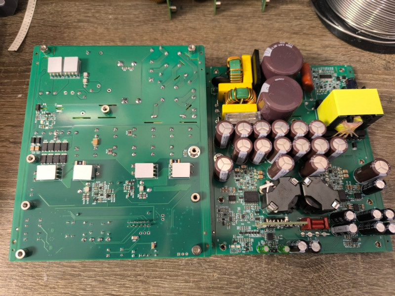

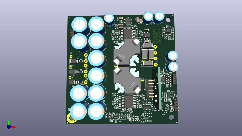

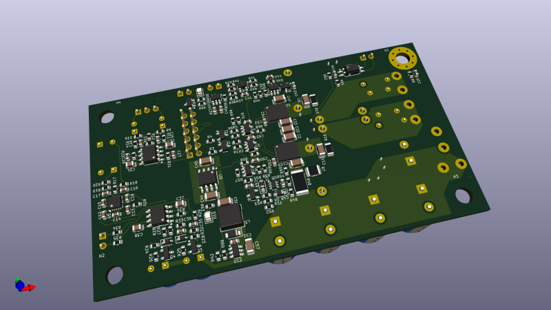

Вот немножко
Большая платка как раз под ваши запросы по мощности сделана, больше киловатта на 4 ома.
