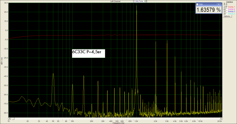

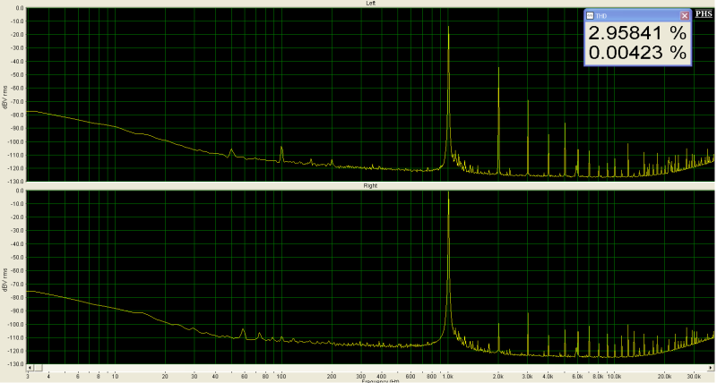

Я говорил про лес от производных частоты 50 (100) Гц. 100-150-200-250Гц и т.д.m-shara писал(а): 27 сен 2024, 18:24 Посмотрел на спектр через RMAA. Преобладает 100 Гц. Относительно, (не калибровал): 100 Гц - (-90 дБ), 50 Гц - ниже ~ (-95), остальное -120дБ. Никакого леса гармоник нет, т.к. входы замкнуты на землю.
Как то мне приносили усилитель на 6С33С А вот Бокемон с "электронными дросселями". 3Вт, нижний график спектр самой ЗК. Кстати, -120дБ это шумовая полка FFT и никак не отношение сигнал-шум. SNR усилителя, Вы реально можете увидеть прогнав тест RMAA.

Я смотрю исключительно на фон. Пока что. Тот что есть скорее всего не будет слышен в АС. Я собираюсь переделать усилитель по схеме предложенной Дмитрием. Поэтому нужно достойное питание.Justas* писал(а): 27 сен 2024, 18:58 Кстати, -120дБ это шумовая полка FFT и никак не отношение сигнал-шум. SNR усилителя, Вы реально можете увидеть прогнав тест RMAA.
Это пока при замкнутых входах.
А потом будет сражение против наводок при максимально открытом входе (с резистором громкости).

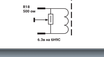

Или вот такая схема А у меня средние точки накальных обмоток посажены на землю.LinuxManiac писал(а): 18 сен 2024, 20:56 Что касется фона, то можно попробовать организовать включение цепи накала ламп как показано на рисунке.
Подаваемое с делителя на цепь накала положительное напряжение установить в пределах 50-60 вольт.
Стоит ли разделять 6,3В и 12,6В и на каждую пару ламп ставить по резистору? И какая схема однозначно и стопудово лучше?

Для вашого випадку. Точку з'єднання обмоток відʼєднайте від землі і змістить її потенціал, як у пораді LinuxManiac.
