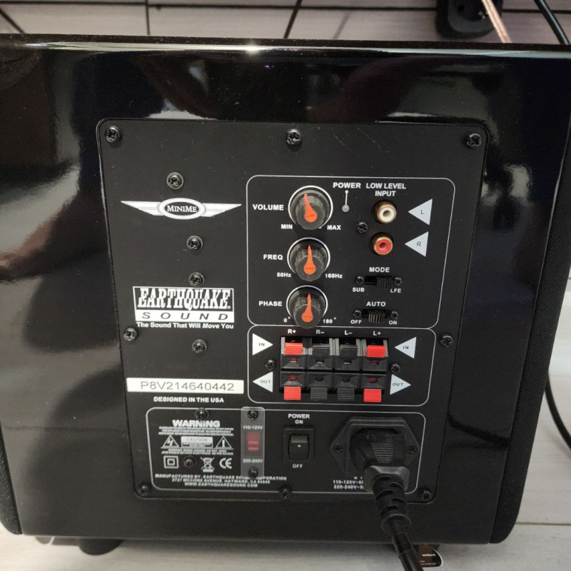

единственное что - мне нужно 5 каналов усиления и отдельный линейный выход на САБ (LFE или как оно там называется...)
и вообще, меня смущает что у саба линейный вход СТЕРЕО! это вообще как?))) *я пока не разобрался :?

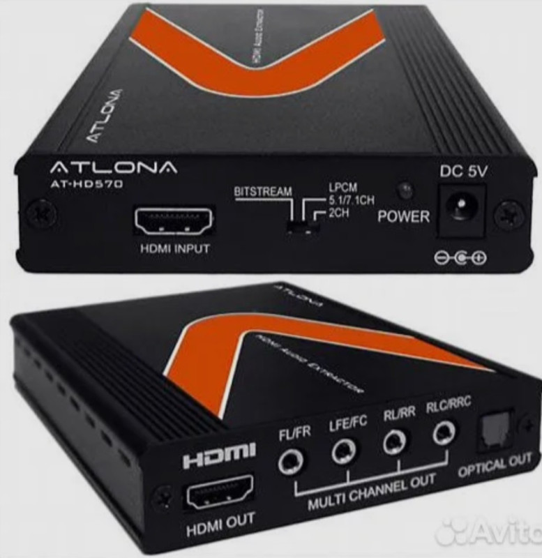

Могу посоветовать
Atlona AT-HD570 hdmi Аудио Декодер (De-Embedder)
Прекрасное устройство, работал в свое время с таким.

Okdecision писал(а): 28 апр 2025, 00:20 и вообще, меня смущает что у саба линейный вход СТЕРЕО! это вообще как?))) *я пока не разобрался :?
В стерео сигнале НЧ диапазон в каждом канале отличается по уровню, что бы получить правильный уровень сигнала для саба нужно просуммировать стерео. В вашем случае многоканального звука это не актуально.

Okdecision писал(а): 28 апр 2025, 00:20 единственное что - мне нужно 5 каналов усиления и отдельный линейный выход на САБ (LFE или как оно там называется...)
Что то сильно похоже что у саба есть вход по высокому напряжению. Нужно мануал на него почитать.
Нашёл мануал, саб поддерживает вход по высокому напряжению. Можно просто подать сигнал с ЦАПа на высоковольтный вход саба.
Для проверки можете с выхода уся AIYIMA AO7 PRO подать на высоковольтный вход саба сигнал и послушать, если саб будет работать от AIYIMA AO7 PRO то и от моего ЦАПа он будет работать.

PJK писал(а): 28 апр 2025, 01:02 Могу посоветовать
Okdecision писал(а): 26 апр 2025, 20:23
Да, я тоже об этом думал! но к сожалению, HDMI не умеет передавать нужную мне картинку Ultra WQHD (3440x1440) в 155Hz
... а если моник подключен по DP, а звук по HMDI - то в Windows это будет выглядеть как второй монитор(( что есть проблемой и не рассматривается(((
