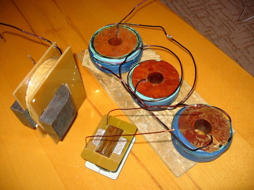

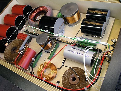

Rum писал(а): 13 окт 2025, 21:22 Поищите как выглядит кроссовер приличной АС (да хоть и S90) много вопросов отпадeт.
Зачем на то дерьмо смотреть. Вот кроссовер приличной АС с катушками на сердечниках.

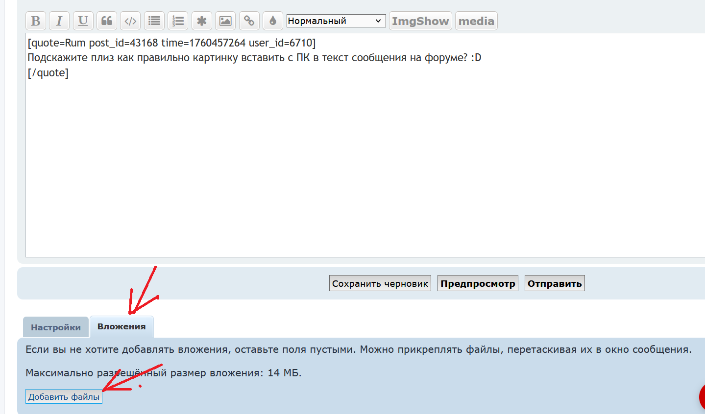

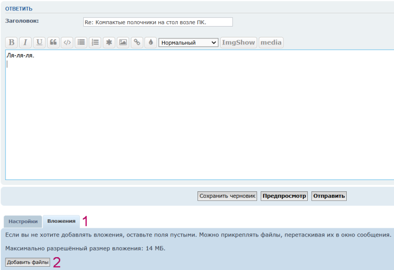

Подскажите плиз как правильно картинку вставить с ПК в текст сообщения на форуме? :D
Сообщения: 1548
Стаж: 2 года 9 месяцев
Репутация: 486
Rum писал(а): 14 окт 2025, 18:54 Подскажите плиз как правильно картинку вставить с ПК в текст сообщения на форуме? :D

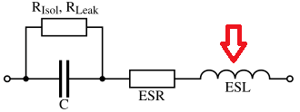

Извиняюсь, я эти два параметра рассматривал как один делая акцент на последовательной индуктивности.
Тогда речь о ESL.

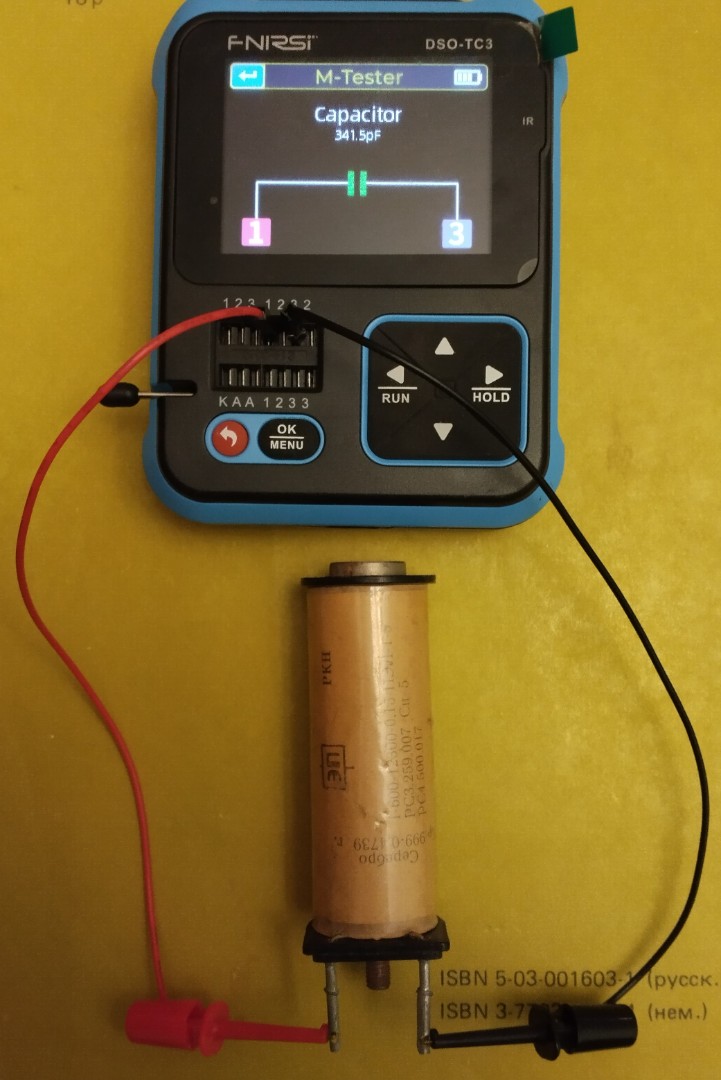

Не знаю хорошо это или не очень но разговор сполз в сторону электротехники.
Может так и надо... :?

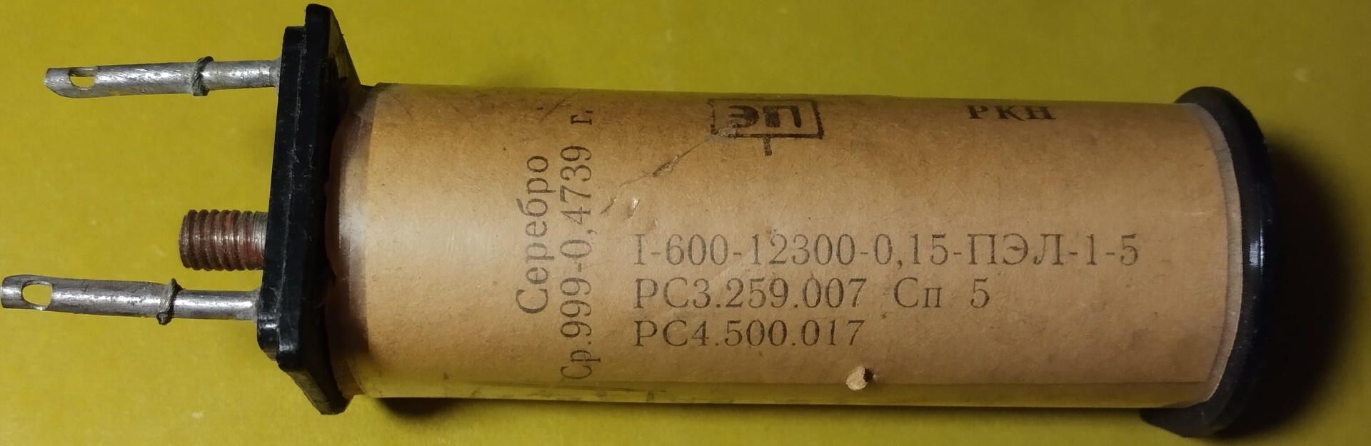

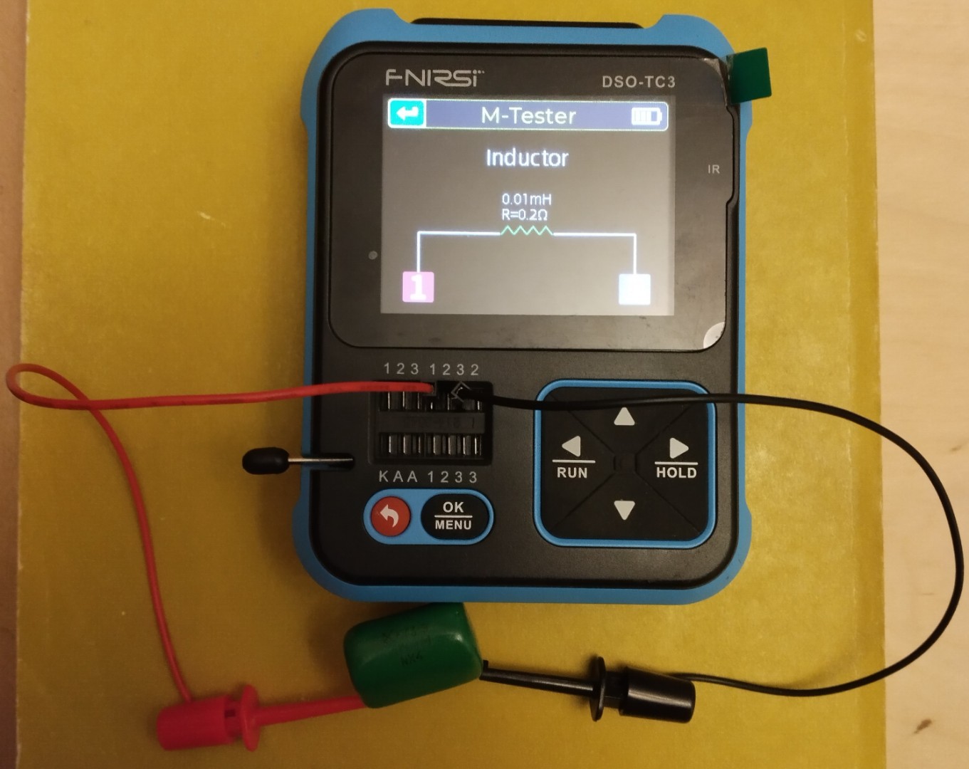

Тогда вот несколько картинок на тему "обратимости свойств"...
Это индуктивность
Последний раз редактировалось Rum 14 окт 2025, 21:16, всего редактировалось 1 раз.

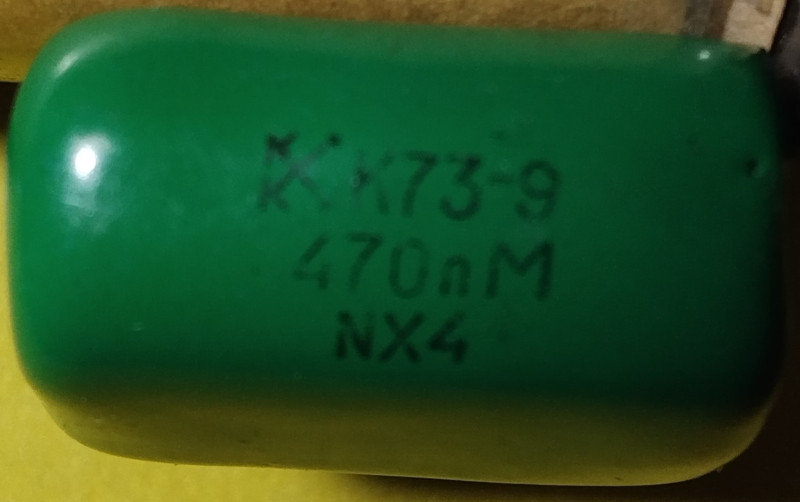

А это емкость
А может и наоборот... :shock: :roll:
А что скажут гуру электроники !?. :D
Последний раз редактировалось Rum 14 окт 2025, 21:11, всего редактировалось 3 раза.

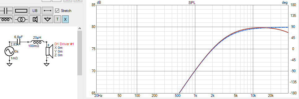

Rum писал(а): 14 окт 2025, 20:55
Justas* писал(а): 14 окт 2025, 03:06 ESR влияет как обычный последовательный резистор (часто включаемый в цепь кроссовера пищалки и средника). Завал слабых уровней - выдумка.
Учитывается в любом симуляторе. Можно и ESL учитывать.
Тогда речь о ESL.

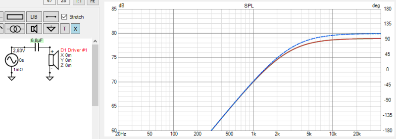

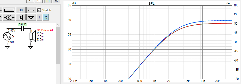

График АЧХ 8-ми омного динамика с конденсатором 6,8мкФ (ESR 0,1 Ом, ESL 20мкГн).

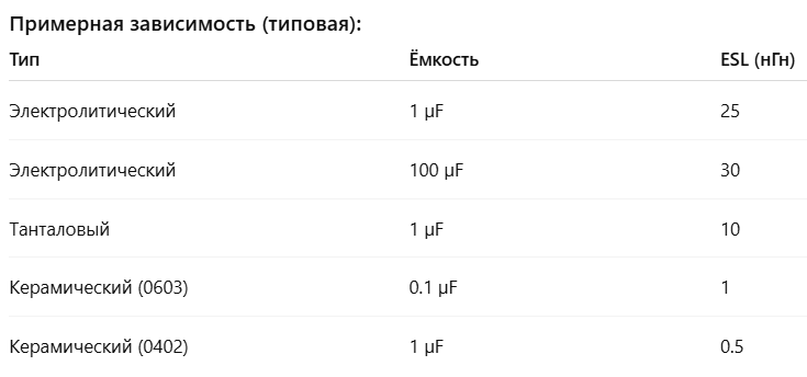

Типовая ESL электролита 25нГн, а чтобы АЧХ начало валится после 20кГц, нужно 20мкГн.
Осознаёте разницу в 1000 раз? В звуковом диапазоне пофиг этот ESL.
Rum писал(а): 14 окт 2025, 21:05 Это индуктивность
А это емкость
Экзамен что ли? Думаю скажут: неправильно ты, дядя Фёдор, бутерброд ешь. :D
