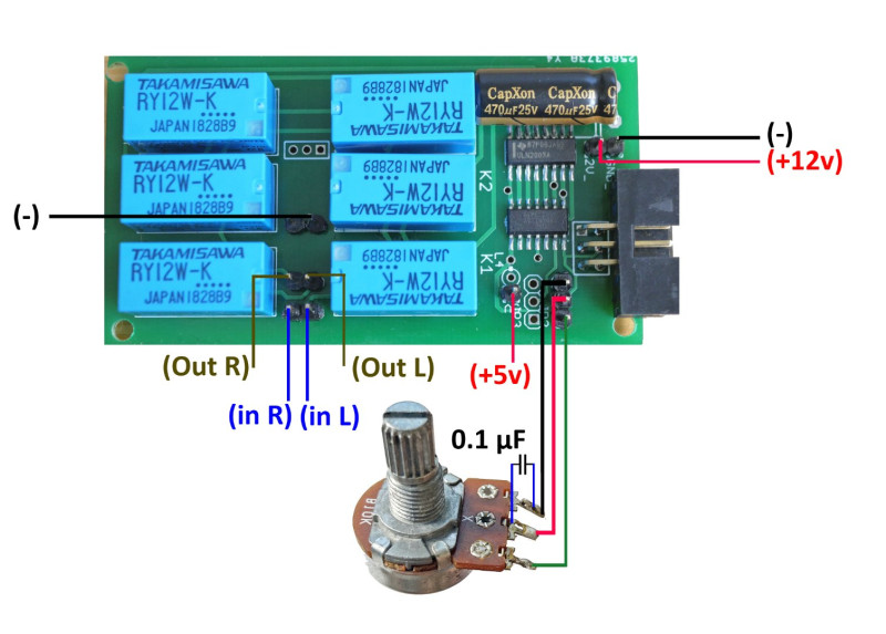

Извиняюсь за тупость, а можете нарисовать подключение к плате питание вход выход, регулятор? На схеме ничего не понятно (
- Репутация: 2939
Re: Регулятор громкости им. А.Никитина
Вот вам схемка
Вот теперь все ясно, осталось спаять и залить програму в микроконтролер. Спасибо.

Все собрал прошил спаял, но как только начинаешь регулировать, релюхи щелкают постоянно, даже когда ручку не трогаешь, всеравно щелкают. В чем может быть проблема? Где я накосячил?
- Репутация: 2939
Re: Регулятор громкости Никитина
Скорее всего вы забыли припаять конденсатор 0.1 мкФ на контакты регулятора громкости.
Да, так и есть! Спасибо, теперь все работает!
