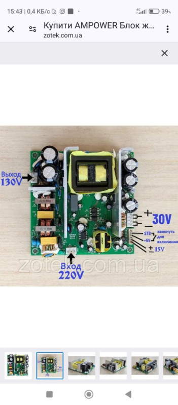

Изображение Добрый день кто-нибудь пробовал такой блок питания? Подойдёт на первое время?
Сообщения: 190
Репутация: 104
Сообщение drmodd »
Вроде неплохой, резонансник.

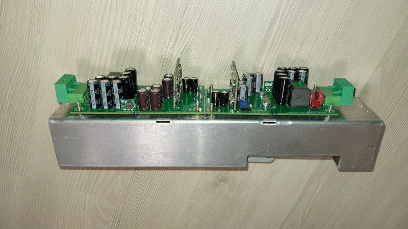

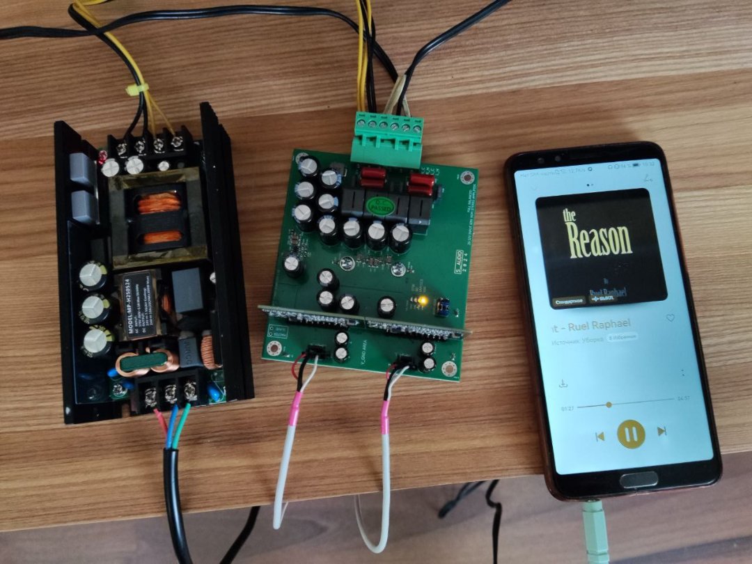

Получил стереоплату от Юрия. Тестовый запуск.
26В питания. В колонках тишина без сигнала, на комфортной для прослушивания громкости, температура чипа около 40 градусов

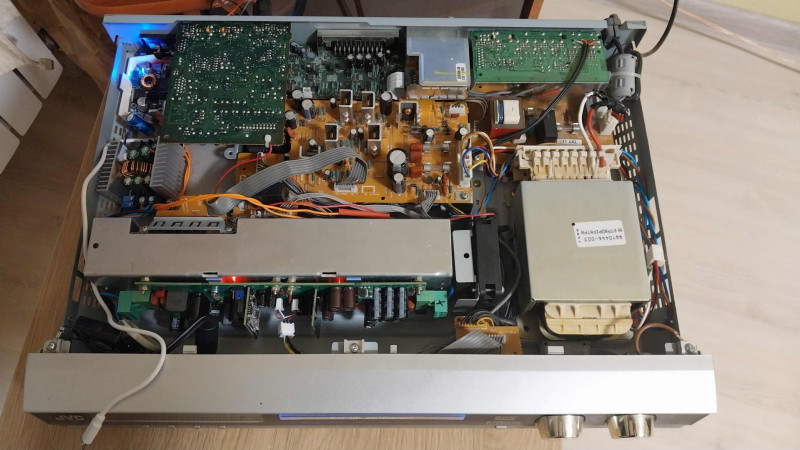

Вітаю!
Замінив підсилювач в Jvc-RXF-10 на плати від Юрія.
Чудово стали на рідний радіатор, ще залишилось місце для плати Блютуз.
Вражений звуком, чистий з гарною деталізацією. По живленню ніяких додаткових паразитуючих шумів, в динаміках також тихо коли немає музики.
Наступний крок, підібрати гарні колонки.
Хоть и фактически не грется на холостом ходу, но все же радиатор лучше установить. так как есть эффект саморазогрева чипа. При 100С потребление на холостом существенно увеличивается. А микросхемы, не смотря на защиту, достаточно "нежные".

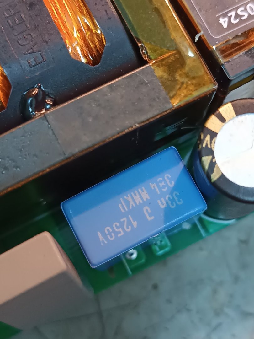

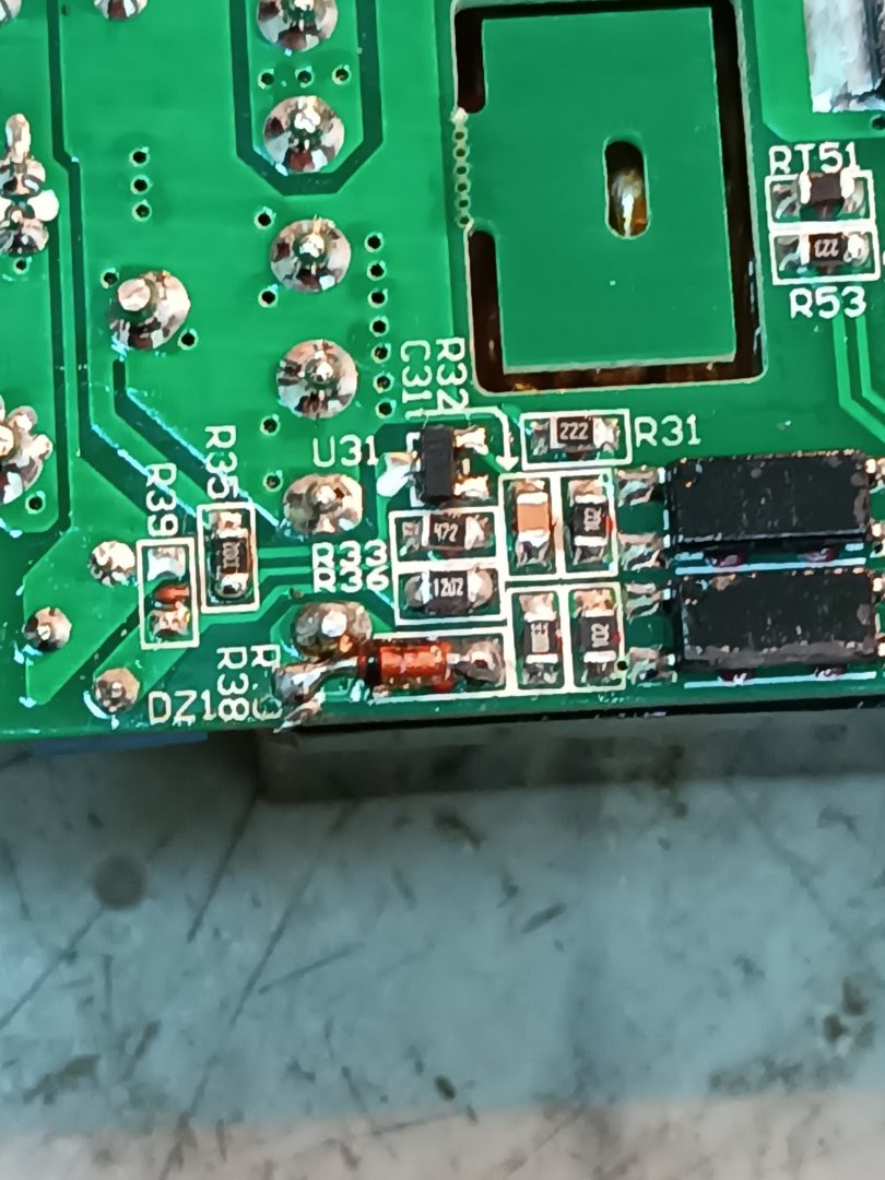

Блок питания достаточно популярный для этого усилителя, но проблема в отсутствии таковых на 36 в.
Вот и я решил переделать с 24 в на 32. Модель H250S24.
Пришлось заменить защитный стабилитрон DZ1 на 33в и припаять сверху на R36 резистор на 12к (лень было перепаивать :) ).
Не очень понравились резонансные кондерсаторы (2* 0,018 на 680 в), поменял на один 0,033 1250в.
Диапазон регулировки стал от 25 до 33 в.

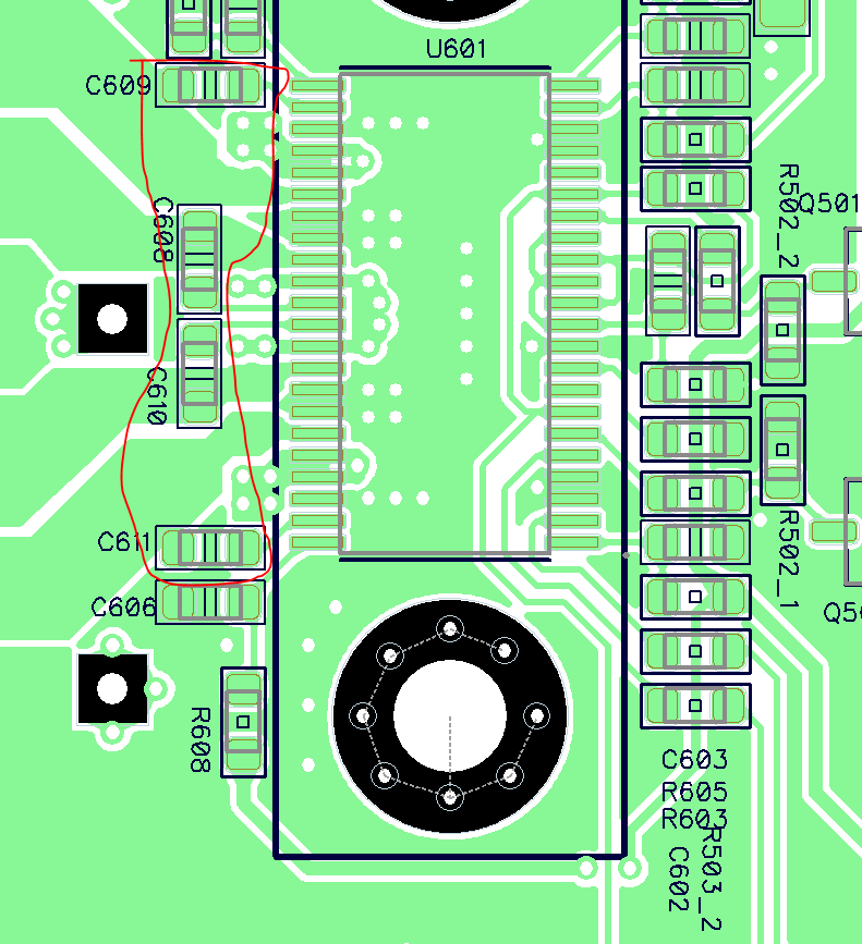

Часть плат Ptero из последней партии не прошли тестирование после сборки, т.е. сразу не работали один или оба канала.
Похоже, что TAS5342 очень чувствиетльна к емкости бутстрапных конденсаторов.
Решение еще тестируется, но похоже просто нужно уменьшить емкость конденсаторов в плавающем питании полумостов.
Размер 0603 емкость в диапазоне 47-100нФ, X7R, 50В
Если есть навыки пайки- я бы рекомендовал заменить на всякий случай. если нет - будем наблюдать, этих плат ушло штук 5.

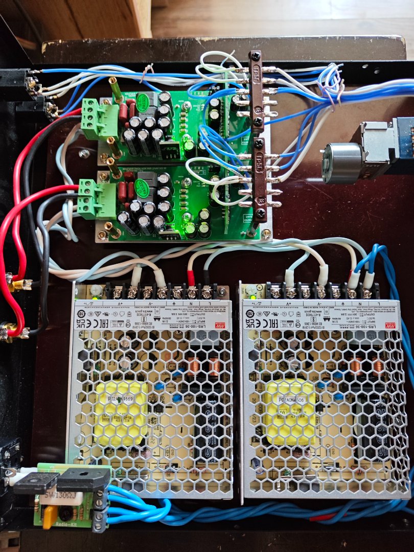

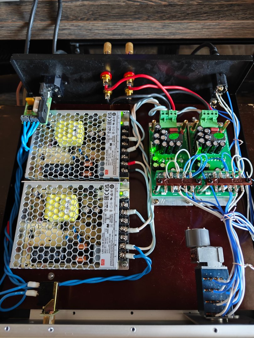

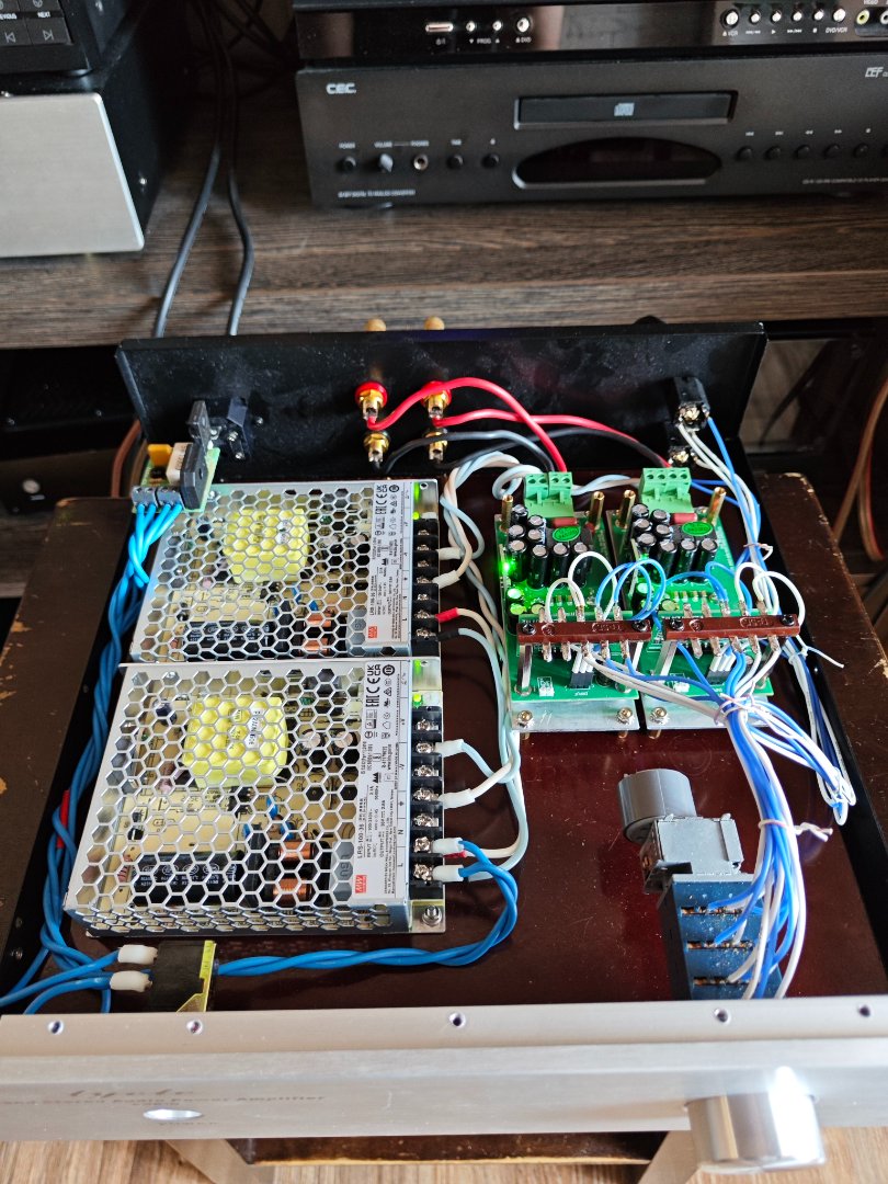

Угадай, что на фото.
В ожидании корпуса из Китая внизу - стереомодуль PTERO v1.03 +ИБП в корпусе VoIP шлюза, больше ничего впихнуть не получилось, несмотря на внушительные 240х130х42мм. В основном. из-за ИБП, который 126мм в длину и поперек корпуса становится очень стремно, упираясь контактами в стенки.
Сверху - ЦАП на ES9038Q2M: оптика / коаксиал /I2S , ждет модуль блютуза / USB транспорт и селектор входов, в коробочке от 8-портового РоЕ коммутатора ). Синеньким просвечивает светодиод с платы ЦАП. Даже в таком виде звук выше всех похвал, связка переиграла китайскую балалайку O-NOORUS DA10 на голову, хотя и у того звук был вполне себе хорош. Усилитель действительно претендует на звание народного по соотношению цена/качество.

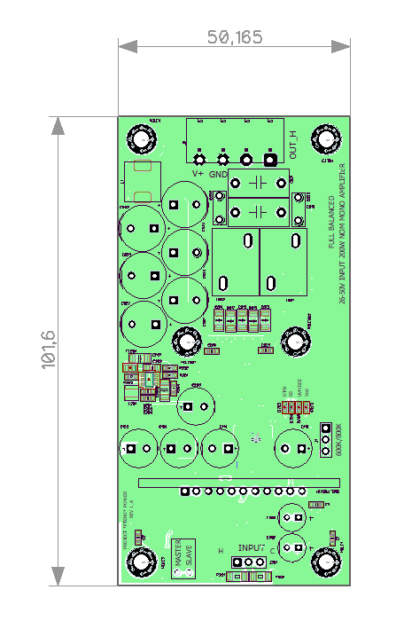

Мощная моно версия:
Ptero Power mono.png (38.09 КБ) 7212 просмотров

Sous писал(а): 05 апр 2024, 16:55 Мощная моно версия:
В 100 ватной версии мост, а в 200 ватной параллельное включение?
Другой чип, tas5162, максимальное напряжение 52в. За счет этого больше мощность можно снять.
На 5162 стерео btl плата дает существенный прирост на 6-8ом.
На 4 ом прирост есть только в pbtl.

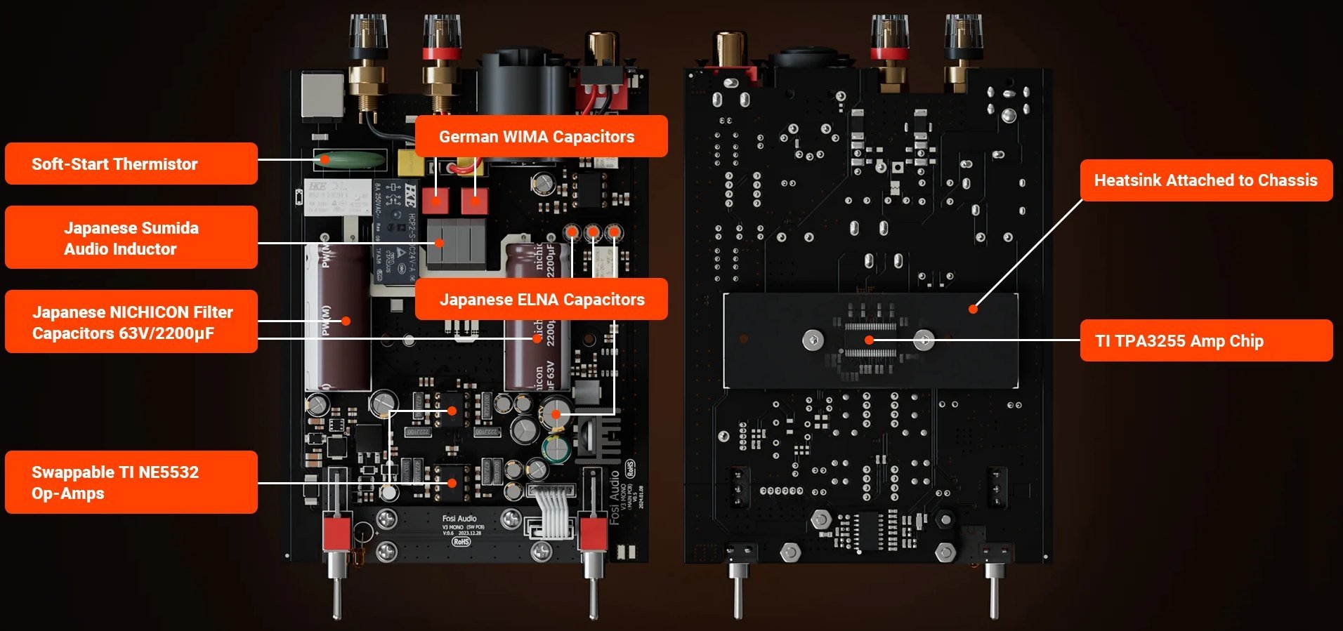

Тут китайцы на пятки нажимают с "Fosi Audio V3 Mono" на TPA3255 : https://www.audiosciencereview.com/foru ... iew.53474/
Самое интересное:
  • Они нашли прекрасные блоки питания на 48 В с 5А и скоро даже 10А - просто, тижо и удобно.
  • Маленькый! Без вопросов по корпусу.
  • С одновременно XLR и RCA входом - универсально.
Так ка мне надо автомобильные усилки, то не так актуально, но для дома мне очень интересно.

Если подсмотреть их пример >
  • Пока нет альтернативы подходящего блока питания от S_Audio, мне концептуально нравятся их блоки питания - на выбор все напряжения, безопасно с международной сертификацией на 220В и можно растранжирится даже на GaN вариант который может на 10% меньше кушает? :) только цена кусается https://fosiaudio.com/collections/power-adapter
  • А вот для машины 12-16В > 48В блок питания на 2 и более канала сразу будет оч кстати ;)
  • У них есть переключатель усиления - очень актуально если подключать усилитель к слабеньким RCA выходам от AVR, типа https://www.audiosciencereview.com/foru ... iew.15031/ где максимум можно получить 1-1.4 В
  • ну и для чайников - было бы очень полезно предоставить так сказать "референс дизайн" - список всех деталей с ссылками где купить, так чтобы за один вечер можно было заказать все для сбора стерео усилка - не надо полностью собранный, а вот конструктор для больших детей чуть по сложнее чем https://audioxpress.com/article/fresh-f ... -benchmark может реально расширить круг покупателей кому просто нет времени искать и выбирать какого размера винтик, где нормально купить и как не нарваться на дешёвый хлам или наоборот не переплатить за позолоченный разъем питания :)
Как я понимаю, в усилке на готовой плате при сборке главное не навредить - если не умничать то чем проше сборка тем лучше результат. Разве что можно красивее корпус смастерить. Потому референс дизайн это то что нужно если надо быстро собрать 5-каналов чтобы подключить к AVR и спрятать за телевизор.
