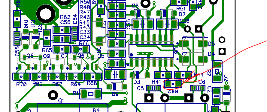

Если уж очень хочется - можно перестроить защиту по току на срабатывание на 100Вт. Это, кстати, самый лучший способ, 1 резистор заменить.
но, как я уже говорил, суть это бессмысленная процедура. Модуль с питанием +/-32В автоматически превращается в 100Вт.
Делать 100Вт версию можно только с целью дальнейшей оптимизации по цене. но а что там можно удешивить- дроссель-1 доллар, ключи-1 доллар, платаа 1 доллар, стабилизатор питания драйвера- 1доллар, и еще 1 доллар по мелочевке. Все остальные узлы одинаковые, что в аппарате на 400Вт, что на 10Вт.
То, что планируется 100Вт версия- это для активной акустики.
Лайт платы в наличии (что-то около 35 заготовок)
Последний раз редактировалось Sous 27 авг 2020, 17:12, всего редактировалось 1 раз.
А какой резистор? Может поставить переключатель? 100,200,400Вт ;)

Sous писал(а): 27 авг 2020, 17:33Снимок.PNG
Воо! Это уже тема! Может даже вложили бы в комплект нужный резистор или по запросу человека, в схеме резюк был бы "на 100Вт" вариант - было бы супер! Я подозреваю, что желающих 100Вт вариант для дома больше, чем 400Вт.
salwater
Сообщения: 95
Стаж: 5 лет 10 месяцев
Аудио система: Atoll IN 200 Signature
Penaudio Cenya
Сообщение salwater »
Alex писал(а): 27 авг 2020, 17:08 А какой резистор? Может поставить переключатель? 100,200,400Вт ;)
Был бы ТОПчик, но судя по схеме некуда втыкать переключатель с резисторами, навесным будет не брильянс))
Ошибаетесь.Все с точностью до наоборот
