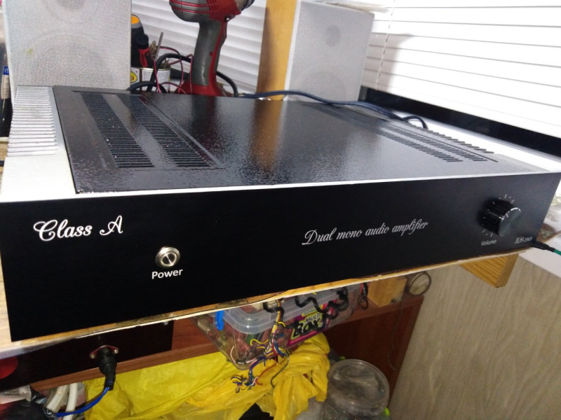

вистачить аж бігом. я в таких корпусах зібрав вже штук 12. при напрузі 19 в і струмі 1.3а гріється градусів до 55-60. і нічого. нормально. ще жоден не згорів.
при чому звучанням всі задоволені. в деяких переграв якісь Ямахи.

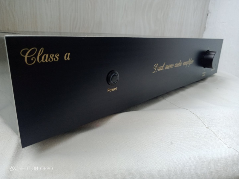

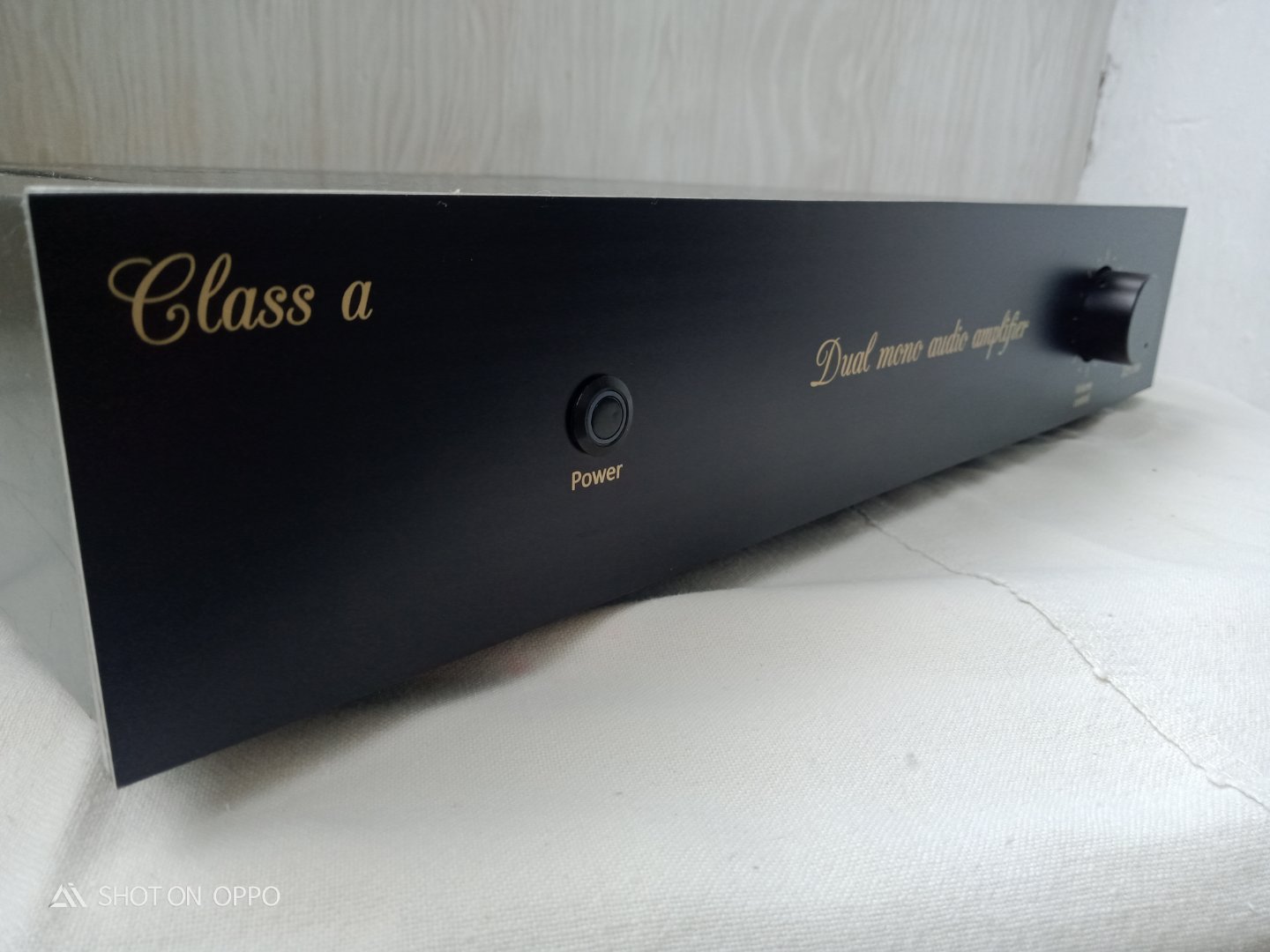

Класні! В мене на жаль немає можливості зробити такі надписи.
[/quote]
дякую. я теж ці панелі не сам робив. довго шукав, але знайшов в Києві чудову поліграфію, яка і робить такі панелі. написи і шрифти обираєте самі. ціна такого чуда залежить від кількості отворів. якщо замовляю лише з отвором по центру 12мм - ціна 600грн. якщо такі як на фото- ціна здається 700грн.
воаховуючи те, що самому зробити подібне дуже й дуже складно- вартість не така вже й висока. зате ж як красиво.

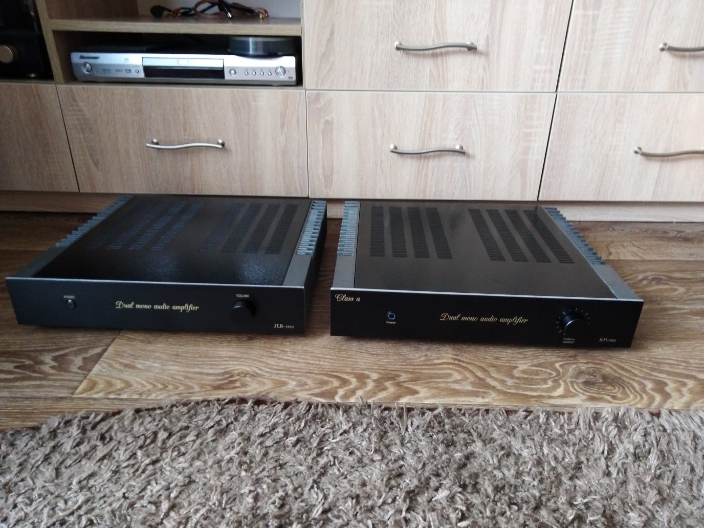

ще декілька прикладів

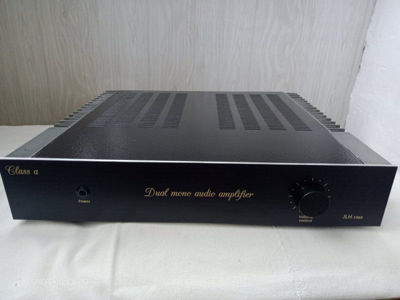

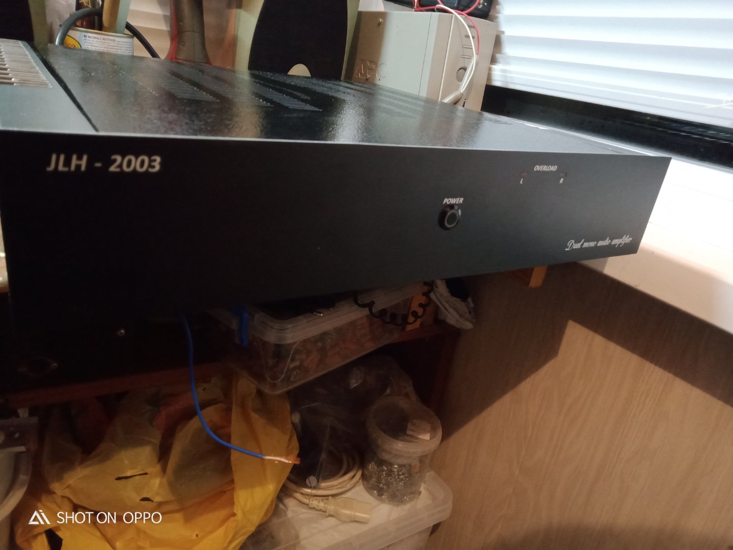

ще ось такий

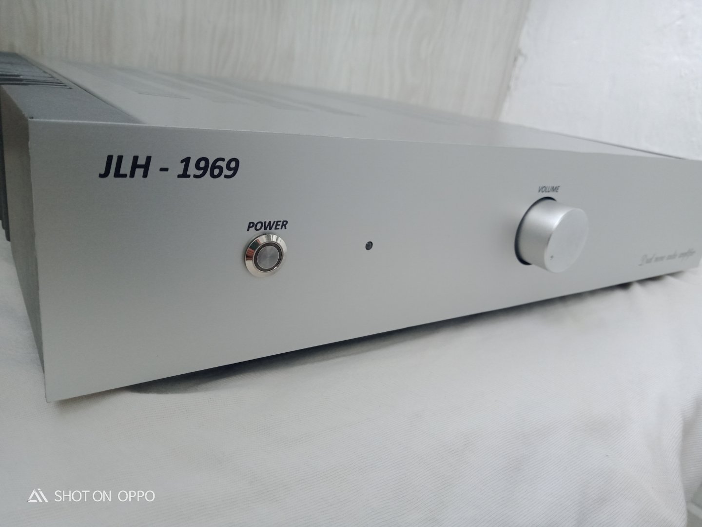

на даний момент цей мій основний, домашній. вгепав в нього грошей чимало .

Ramirez10 писал(а): 10 июл 2023, 22:06 Класні! В мене на жаль немає можливості зробити такі надписи.
[/quote]
Это сугубо наклейка на всю панель?

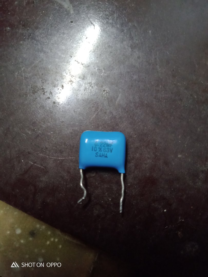

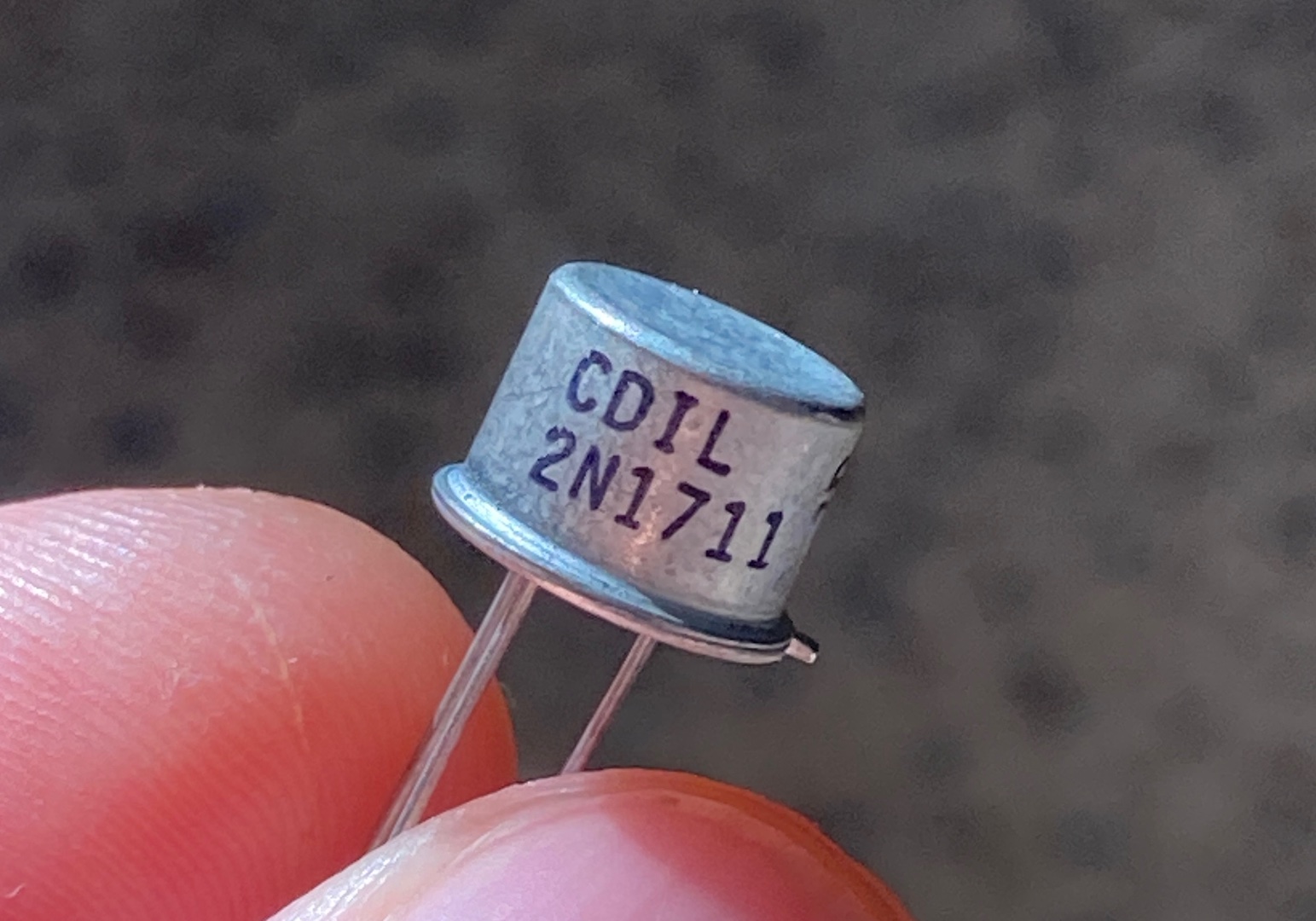

до речі, може хто не бачив. ось так виглядає к73-17 індійського виробництва. випадково знайшов у відрі з конденсаторами.
[/quote]
так. це панель-накладка. зроблена з алюмінію товщиною 0.5 мм. нанесена клейова основа 3М. пристане хрін відірвати)

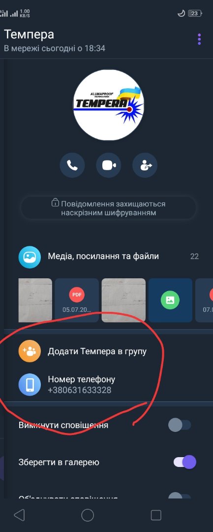

Дайте контакты или их сайт
[/quote]
всі замовлення та переписка йде через вайбер. декілька разів їм дзвонив. виробник дуже надійний і добросовісний.

Ramirez10 писал(а): 10 июл 2023, 22:35 Дайте контакты или их сайт
[/quote
а от і ссилка на їхній сайт
http://alumaproof.com

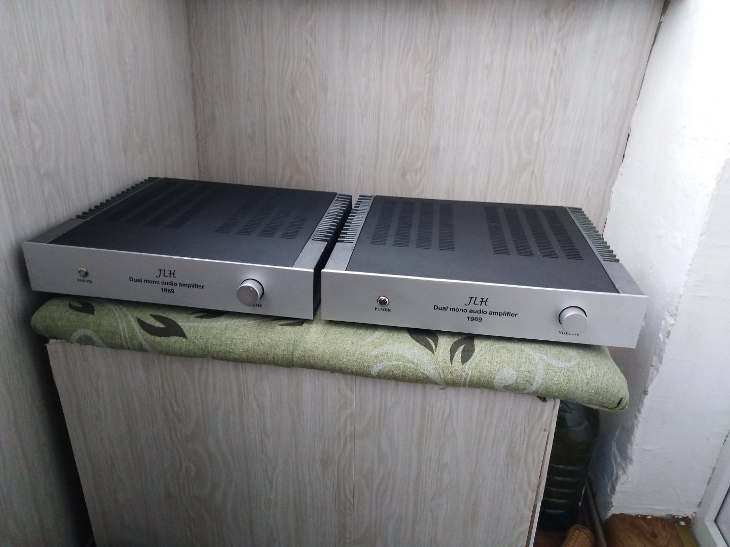

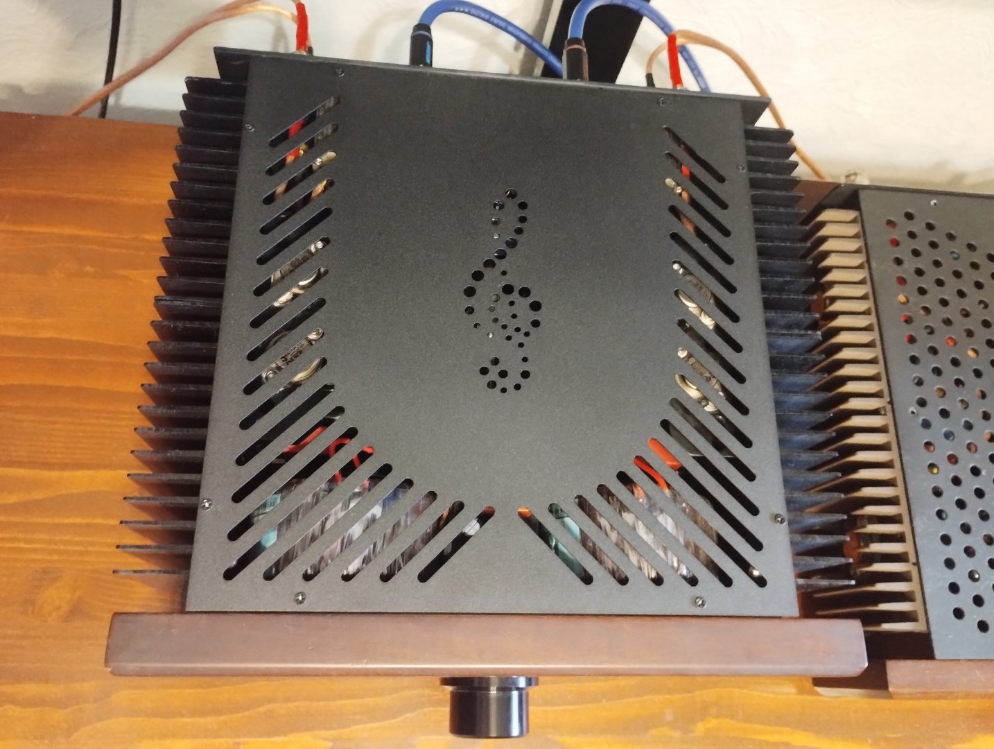

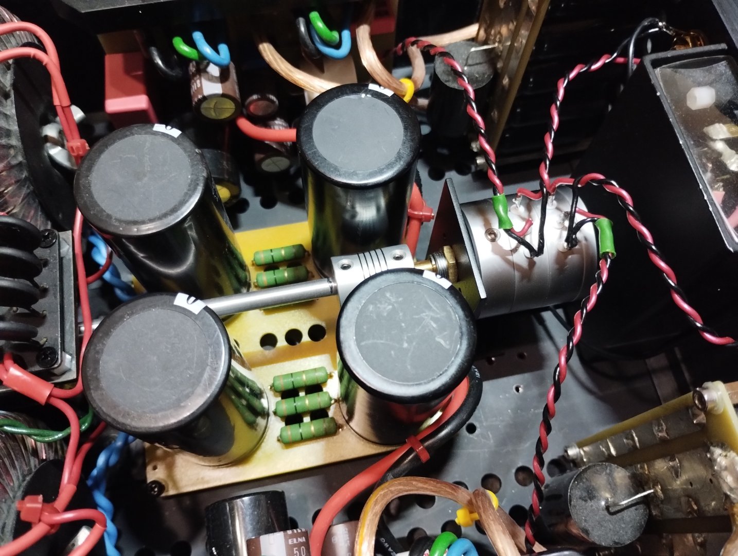

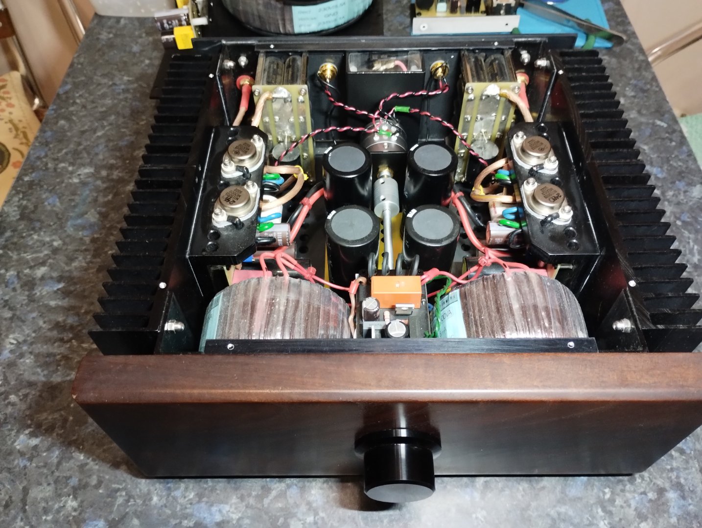

Вчера полностью закончил своего второго JLH1969
Сообщения: 4387
Репутация: 2934
Re: Усилитель JLH 1969
Красиво!
