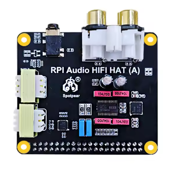

Привіт, зараз сам роблю стример на raspberry 4b 2gb + volumio + такий же hat як у вас. Для нормального звуку виберіть Hifiberry DigiAlex писал(а): 18 дек 2024, 17:00 3. Я через USB подключаю ЦАП и стоит плата выхода на оптику https://www.aliexpress.com/item/33002526634.html
Вітаю! Також маю таку плату виходу на оптику, але сигнал через неї не виводиться. Прошу підказати, який ЦАП в налаштуваннях VOLUMIO вибрати?

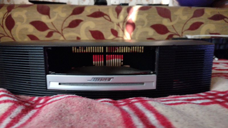

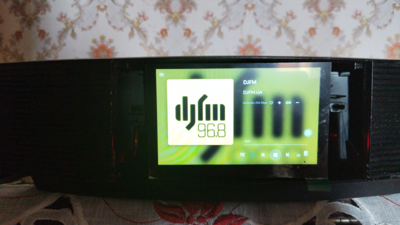

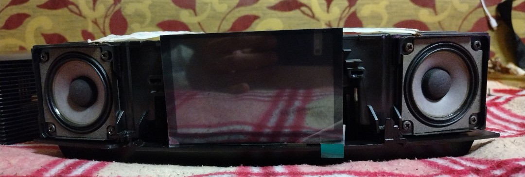

Всем привет ! Решил попробовать малинку
Есть пара вопросов - подключил малинку к 5 дюйм сенсор экрану, плагин сенсор дисплея установил, зашёл, настроил, включил первое попавшееся радио - играло в наушники норм, ЦАП 5102 завтра приедет только, потом поставил ещё пару плагинов , начала вываливаться ошибка , сбросил на заводские, настроил заново и - картинка песни/заставка-меню плеера есть, нажимаю плэй - не начинает играть.
Вот такая "шляпа" - будет работать ? Как правильно ее подключить ?
Какую плату усилителя посоветуете, нужно 2*15/25 Ватт , динамики 6 Ом.
Собираю в остатках от Bose wave system
Сенсорную кнопку на включение, ттр 223 можно "прикрутить" ?

Вот такая "шляпа" завтра приедет
На финише думаю напечатать лиц рамку вокруг экрана и вывести наружную Wi-Fi антенну

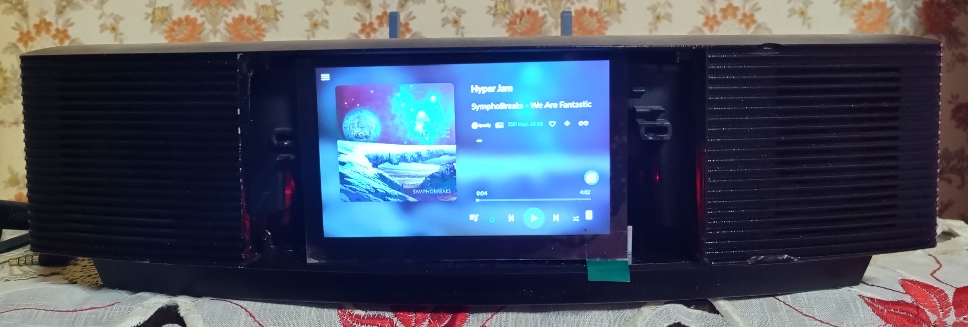

В итоге на сейчас, инет радио станции играют, но не все, спотифай - треки видит ,но не играет

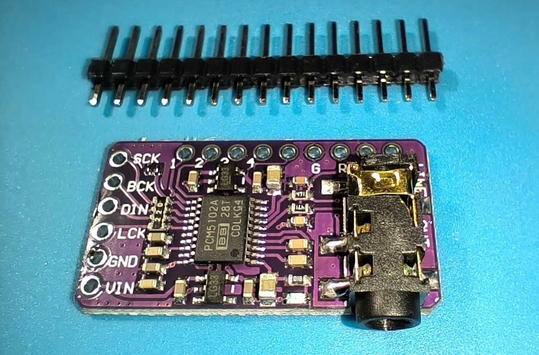

Установил версию Volumio ниже 3, радио завелось.
ЦАП подключил, звук на выходе есть, но хрипит, как исправить ?

У I2S есть разные режимы работы. малинка должна выдавать тот I2S который умеет принимать ЦАП.SEREGAFOX писал(а): 09 июл 2025, 12:43 Установил версию Volumio ниже 3, радио завелось.

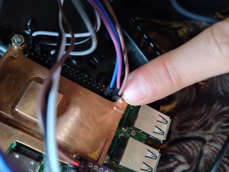

Нашел причину
везде в мануалах задействовано только 5 проводов, SCK типа не нужен, вот его то ! повесил на GPIO землю в малинке, и хрип пропал
