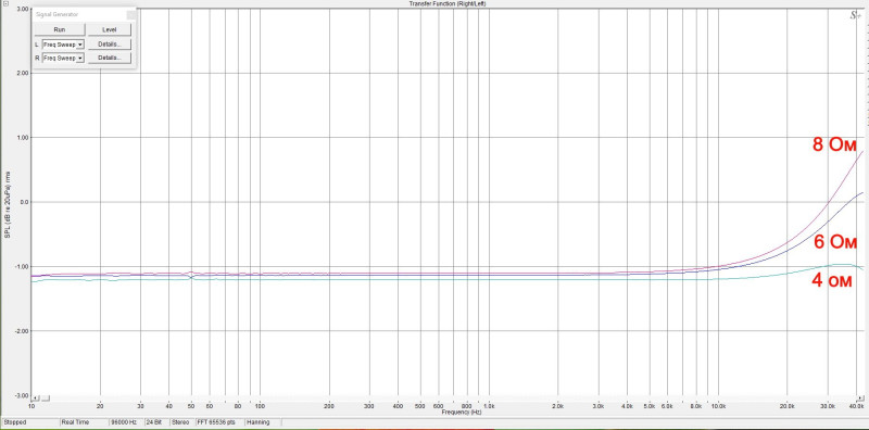

Justas* писал(а): 15 фев 2022, 18:34 АЧХ без внешней ООС на на разных нагрузках, один в один с S502Pro
Это все разбивается об импеданс реальный ВЧ излучателей. Там же намного больше 8 Ом.
В целом так и должно быть по искажениям. От таких выходных каскадов очень сложно получить лучше.
В такой топологии внутренней ОС получается слишком большая задержка распространения сигнала, потому напрямую внешней схемой много не накрутить, 5-6дБ,для большего нужны всяческие ухищрения. Но это никому не нужно, параметры за три копейки итак получаются отличные, остальное только гурманам нужно и технофетишистам

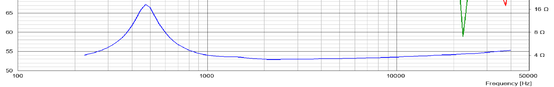

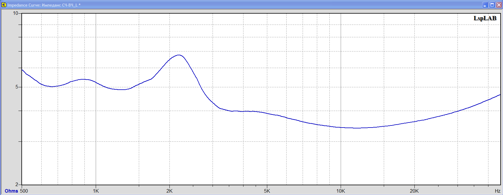

И вот моя пищалка, позиционирующаяся как 4-х омная:
Импеданс АС с этой пищалкой

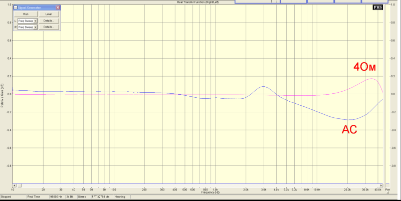

Сравнение АЧХ с резистивной нагрузкой и этой АС
Разница на 20 кГц между резистором и АС - 0,3дБ
Это S502Pro с PFFB. Индуктивность катушки выходного фильтра, снижена с 10 до 7 мкГн. Ёмкость 1 мкФ.
Можно выровнять рост импеданса и в ФВЧ АС, применив цепь Цобеля. Но мало кто туда полезет. :D
Sous писал(а): 16 фев 2022, 21:17
Не то, чтобы, "намного больше", а в неизвестности графика импеданса для конкретной акустики конкретному массовому потребителю.
И потом, 20кГц - для колонки, как бы и не столь слышна (в отличие от усилителя ), а вот, выкрутасы в районе 3-6 кГц, даже с относительно небольшим значением , способны преподнести весьма неприятные сюрпризы, особенно, если добротностью выходного фильтра в усилителе пренебрегли.
Более правильно посмотреть на импеданс АС в целом, нежели на импеданс составных звеньев. (ИМХО)
Dysindich писал(а): 17 фев 2022, 01:59 Более правильно посмотреть на импеданс АС в целом, нежели на импеданс составных звеньев. (ИМХО)
Естественно. Но если уж есть чем смотреть, то ещё лучше посмотреть АЧХ всей системы. Усилитель + АС. Сразу станет понятно что делать дальше, и нужно ли что то делать.

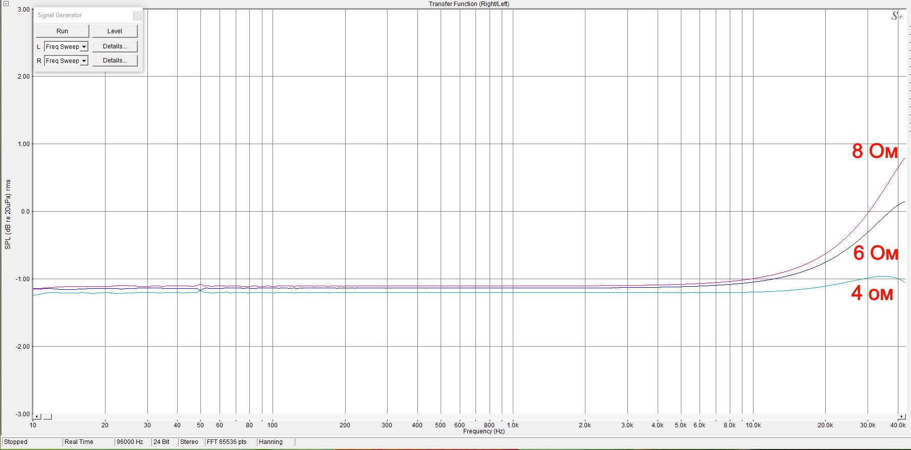

Вот АЧХ на резистивной нагрузке с PFFB
Для сравнения без PFFB download/file.php?id=2927&mode=view
В первом случае, разница на 40 кГц, меньше 2 дБ, во втором - 4 дБ
D первом случае нет спада на НЧ, т.к. отсутствуют входные конденсаторы. Это не 3255, но выходные фильтры одинаковы.

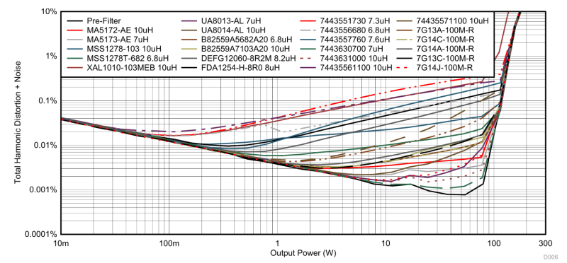

IMD тоже не супер. Интересно что является главным исказителем в этом сетапе ? Детали, топология печатной платы, ИИП ? Я думаю что катушки выходного фильтра, а именно, материал их сердечника.
TI предоставила данные THD усилителя, где THD в зависимости от типа сердечника, может вырасти более чем на 2 порядка.
Соответственно изменятся и IMD

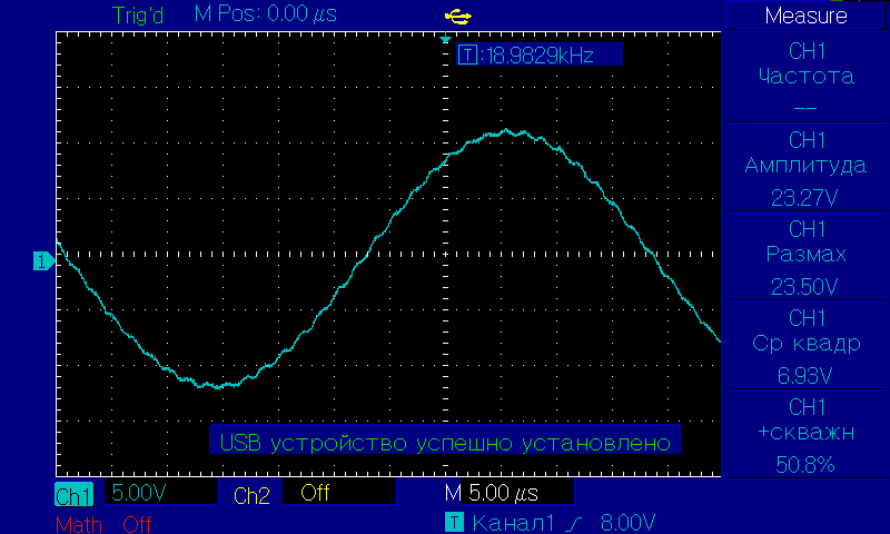

Да все впорядке с синусом и на 20 и даже на 30 кГц.

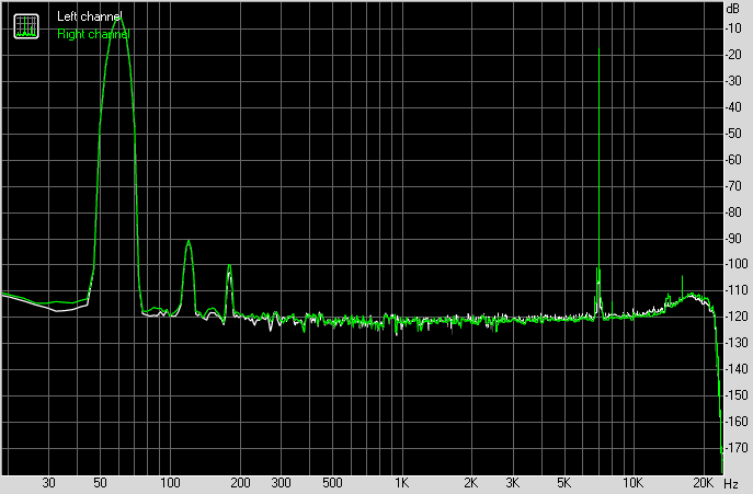

Sous писал(а): 18 фев 2022, 12:17 Я сам никогда не измерял в таких схемах, но исхоодя из того, что производитель не указывает показатели ИМИ в документации, можно с большой вероятностью предполагать, что там не все так гладко. И на реальной нагрузке будет еще хуже.
в одном из аппноутов есть множество графиков IMD
