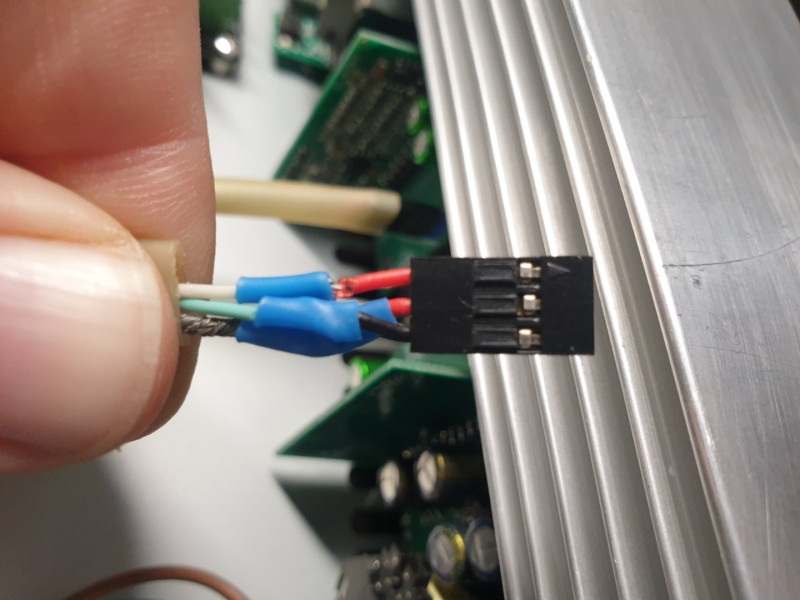

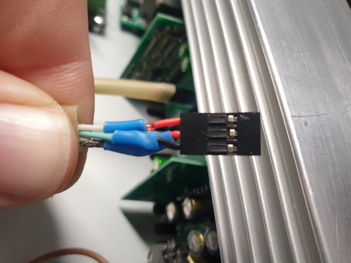

А у вас балансный выход с аудио источника?
borissen
- Сообщения: 17
- Стаж: 4 года 7 месяцев
- Репутация: 6
- Откуда: Минск
- Аудио система: усилитель technics su-v8, акустика technics sb-10
Re: Усилитель D класса клон Purifi hb2.053
обычный cd. выход rca. но помехи и без источника.
у вас три провода идет на входе, для не балансного подключения нужно замкнуть массу, та что посередине, и один из проводов, например белый, одинаково на двух каналах.

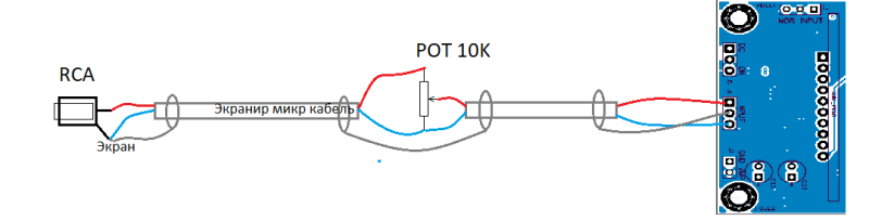

подключал по схеме Юры. нигде про замыкание не вижу. в инструкции про замыкание есть, читал, но там вообще про два провода речь идет. без экрана. вот ссылка на звук из колонки
https://disk.yandex.ru/i/yWEgCLL6rJ8QFg
- Подключение .png (40.99 КБ) 5273 просмотра

Возможно проблема на плате потенциометра. Чудес не бывает, множество аппаратов сделал по подобной схеме, в колонках на максимуме тишина.
Подключение в режиме single ended (не симметричый сигнал) выполняется с помощью заземления одного из диф входов (крайние контакты разъема INPUT) на землю. Это соединение с землей осуществляется на входном разъеме, на корпусе усилителя, а не на плате! На рисунке ниже показано подключение несимметричного (RCA) сигнала к разъему INPUT с использованием регулятора громкости (POT 10K), показан 1 канал.
Важно отметить, что подключение осуществляется только микрофонным экранированным кабелем, оплетка служит экраном и соединяет напрямую только землю конвектора RCA и землю усилителя – средний вывод разъема INPUT на плате, чем обеспечивает сток напряжения помехи в обход регулятора и дифференциальных входов платы. То есть, на корпусе RCA разъема соединяются оплетка и одна из жил кабеля, смотрите рисунок выше.

тоже менял. изначально стоял рекомендуемый Алексом РГ, та же история. понимаю что чудес не бывает, но вот как есть,подключено все по инструкции и схеме. а может быть что то с самой платой усилителя? можно чтото проверить самому?

Подключил все на прямую, в колонках тишина. Значит проблема в регуляторе,как Юра говорил. Только я их поменял 2 штуки с одинаковым результатом. Теперь нужен совет по выбору регулятора или что можно сделать с этими. Заэкранировать сам регулятор?Sous писал(а): 25 ноя 2022, 16:45 Возможно проблема на плате потенциометра. Чудес не бывает, множество аппаратов сделал по подобной схеме, в колонках на максимуме тишина.
Попробуйте аккуратно распаять все соединения на переменнике, вообще без платки, в строгом соответствии со схемной и пояснениями Юры ,и по результату будет видно, стоит ли менять сам резистор...

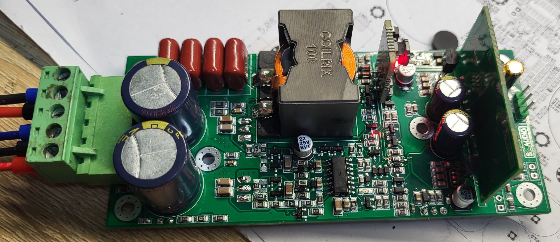

грає підсиобвач шикарно але почав вимикатись періодично ( захист блока дивлення)
зараз от по 3-4 рази на годину вимикається
вся рещшта техніка норм, поряд поставив вольиметр ( в реле)..ні стрибків нічого нема
неясно в чому питання

Будемо досліджувати, бо поки що у вас це єдиний зафіксований випадок, при чому у мене не проявляєттся.

Повторно проверил. и таки да, проблема вскрылась:
самопроизвольный нагрев блока питания, причем даже на холостом ходу. В итоге блок выключается по перегреву радиатора.
Блок под замену.

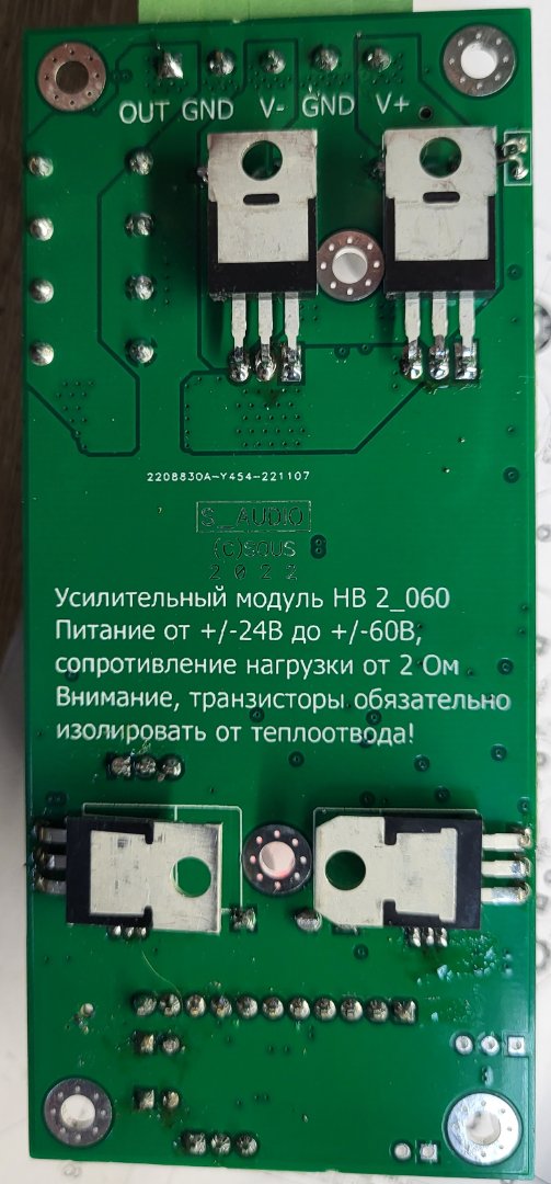

Глядя на платы, возник вопрос: А как прикручивать к радиатору??? В топовом варианте (3_065) всё предельно просто - через отверстия в плате легко и удобно. А тут как? Выпаивать транзисторы, прикручивать к радиатору и обратно припаивать??? Просто ещё не совсем определился....думаю что 3_065 мне будет избыточный очень, 2.061 вполне хватит по мощности.....Всё больше склоняюсь к этой версии. Вопрос только с креплением радиатора

Прикручивайте саму плату, предварительно подложив термоинтерфейс под транзюки.

Точно, тупанул что-тоKollin писал(а): 05 фев 2023, 14:28 Прикручивайте саму плату, предварительно подложив термоинтерфейс под транзюки.
Хотя для типа хай-энда это как-то не по хайэндовски чтоли

это вопрос конструктива
например в модулях pascal audio такое же крепление транзисторов к теплоотводу.
