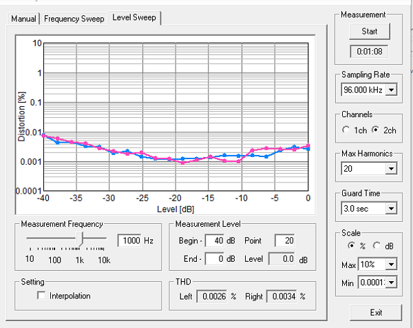

А это вид сзади, под медными теплопроводами находятся TAS5142. Ну а чёрный квадратик это плисина.
То что усилитель на 25Вт имеет Кг на уровне 0,004% это всё хорошо, но на меньших мощностях он берёт показатель в 0,001% что видно на левел свипе.
Level Swep 0-L 1-R.png (81.5 КБ) 8728 просмотров
В общем коррекция ШИМа позволила получить вполне приемлемые показатели что бы начать задаваться вопросом почему музыка из АС не улучшается пропорционально улучшению показателей УНЧ. :-) Тогда у меня и зародилась идея собрать цифроактив на основе адау1452. Когда я запустил активную АС я пожалуй нашёл ответ на свой вопрос.

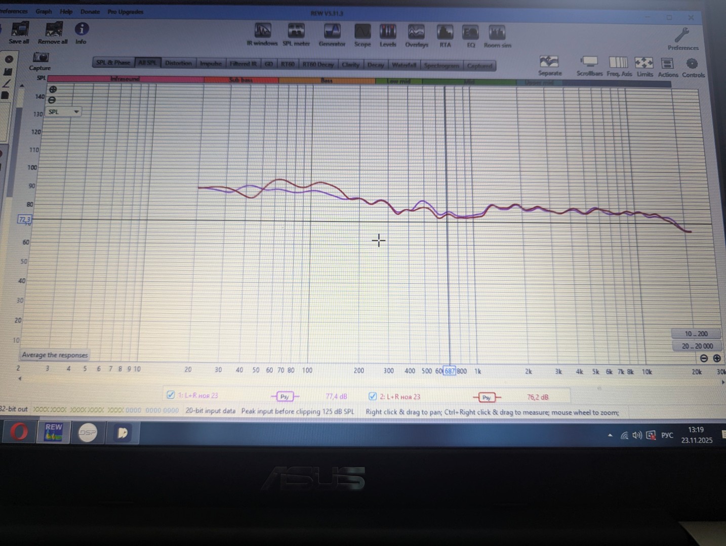

dislifter писал(а): 09 ноя 2025, 08:53 Немного корректирую с помощью dirac live в точке прослушки. Ачх получилась такой..
Если АЧХ получена в точке прослушивания и по НЧ диапазону, то уж больно она ровная при ваших условиях измерения. У вас есть претензии к НЧ диапазону при прослушивании музыки?

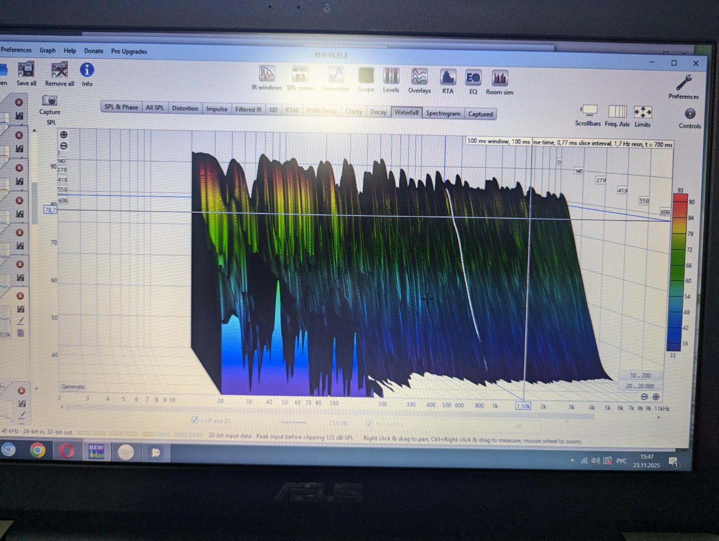

Сейчас есть немного вопросы по затуханию на самом нижнем басу, с точкой прослушки немного пришлось повозиться, натыкался на стоячие волны, был провал в 7-10дб на диапазоне 40-50гц, сместил точку прослушки и немного работы с дираком решило проблему, в целом по частотке звучит все ровно.. затухание до 60гц около 950мс вышло до 200гц около 600.. ниже около 350мс, над комнатой есть чем заниматься, но в целом меня результат уже устраивает..
Понимаю что есть моменты с размещение акустики, но что есть, то есть..

dislifter писал(а): 09 ноя 2025, 16:20 Сейчас есть немного вопросы по затуханию на самом нижнем басу,
Время затухание даёт комната "привязанная" к точке измерения.
dislifter писал(а): 09 ноя 2025, 16:20 с точкой прослушки немного пришлось повозиться, натыкался на стоячие волны, был провал в 7-10дб на диапазоне 40-50гц, сместил точку прослушки и немного работы с дираком решило проблему, в целом по частотке звучит все ровно..
На каком расстояние от АС у вас получена такая ровная АЧХ?
Я мучился с проявлениями стоячей волны в ближнем поле, и делала много разных коррекций в НЧ диапазоне. Мой опыт мне показал что корректировать АЧХ в НЧ диапазоне в полочку при прослушивании АС в ближнем поле, может приводить к нарушению восприятия НЧ диапазона т.к. если на изначальных измерениях на некой частоте есть яма в 10дБ и я её компенсирую в полочку, то я на этой частоте по факту вкачиваю очень много мощи, а если есть горб в +10дБ и я его убираю в полочку, то я недодаю мощи в некую частоту, и всё это в конечном итоге на музыке приводит к некоему специфическому НЧ, он на слух становится каким то не таким.
В итоге я просто подрезал горб пополам и не трогал яму. К примеру если горб +10дБ то я его в точке прослушивания занижаю до +5дБ, а если есть яма в -10дБ то я в неё вкачиваю не более +3дБ, или не трогаю. На мой ух в ближнем поле это дало наилучший результат, при условии что НЧ с СЧ уже сведено без ошибок. У вас четыре полосы, и вам всю эту кухню сводить намного сложнее чем мне мои три полосы.
Так же я применял фазолинейный КИХ, а у вас вероятнее весго БИХи применены в кроссовере, или вы таки реализовали кроссовер на КИХах?

У меня кросовер на Бих 4м порядком линквиц-райли разделы beyma 20-50гц, sb acoustic 50-300гц, dynaudio 15w75 300-2800гц и satori 29nd 2800кгц, на сколько понимаю дирак он делает коррекцию с помощью Ких.
С ких фильтрацией пока не разбирался нужно время, пока его нет.
В целом я тоже заметил что глубокая коррекция в зоне прослушки приводит к изменению нч, у меня там коррекция вышла около 4 дБ.
Точку прослушки нашел в довольно близком поле около 1.6-1.7м до колонки.
Микрофон при замерах на 90градусов
Пробовал и 3 полосы без beyma, все же подпорка снизу разгружает МИД и звучат 4 полосы в моем случае интересней..
Сообщения: 1555
Репутация: 490
Re: Акустика Активна, чи звичайна?
dislifter писал(а): 09 ноя 2025, 17:37 на сколько понимаю дирак он делает коррекцию с помощью Ких.
А он вроде просит результат измерения в нескольких точках? Или в одной? Так же он просит каждую АС по отдельности или две в месте?
dislifter писал(а): 09 ноя 2025, 17:37 С ких фильтрацией пока не разбирался нужно время, пока его нет.
Попробуйте вдруг понравится.
dislifter писал(а): 09 ноя 2025, 17:37 В целом я тоже заметил что глубокая коррекция в зоне прослушки приводит к изменению нч, у меня там коррекция вышла около 4 дБ.
Всего 4дБ это нормально в целом. Только не понятно как получена АЧХ которая показала неравномерность всего в 4дБ.
dislifter писал(а): 09 ноя 2025, 17:37 Пробовал и 3 полосы без beyma, все же подпорка снизу разгружает МИД и звучат 4 полосы в моем случае интересней..
Ну так то да, по этому в четыре полосы и уходят что бы разгрузит НЧ динамик по суббасу который требует большого хода и мощности от уся.

Dirac настраивал по 9 точкам + несколько дополнительных, он каждую точку меряет левый и правый и вместе. Сглаживание на графике 1/3 октавы. Сч вч корректировал только кривой наклона, по нч Дирак автоматом подкорректировал около 3 дБ, я потом вручную немного подправил.
3-4 замера показали АЧХ такое же как на фото..
Ещё проигрался с кривыми наклона.. пока остановился на таком варианте, как основной, и второй вариант вариант с чуть поднятыми НЧ.
С дираком звучание получается интереснее, более собранный звук и сцену рисует лучше.. в ручную на это все надо больше значительно времени..
Появится немного времени, ещё поиграюсь с измерениями, а то все замеры после отключения света не сохранил(
Сообщения: 1555
Репутация: 490
dislifter писал(а): 09 ноя 2025, 18:35 Dirac настраивал по 9 точкам + несколько дополнительных, он каждую точку меряет левый и правый и вместе. Сглаживание на графике 1/3 октавы. Сч вч корректировал только кривой наклона, по нч Дирак автоматом подкорректировал около 3 дБ, я потом вручную немного подправил.
Понял, в общем он ищет среднее арифметическое по палате.
dislifter писал(а): 09 ноя 2025, 18:35 С дираком звучание получается интереснее, более собранный звук и сцену рисует лучше.. в ручную на это все надо больше значительно времени..
В ручную для одной конкретной точки прослушивания, можно настроить лучше чем делает дирак по девяти точкам. Но для ручной настройки нужно немного не "стандартную" логику включать. И вместо 1/3 сглаживания я применяю в REW психоакустичское сглаживание, но при этом НЧ диапазон я правлю больше ручками чем автоматом.
dislifter писал(а): 09 ноя 2025, 18:35 Появится немного времени, ещё поиграюсь с измерениями, а то все замеры после отключения света не сохранил(
Ну игрушка у вас достаточно гибкая, можно играться долго.
Хотелось бы глянуть на АЧХ в точке просушивания от одной АС с коррекцией и без. Посмотреть как дирак "усредняет" 9 точек.

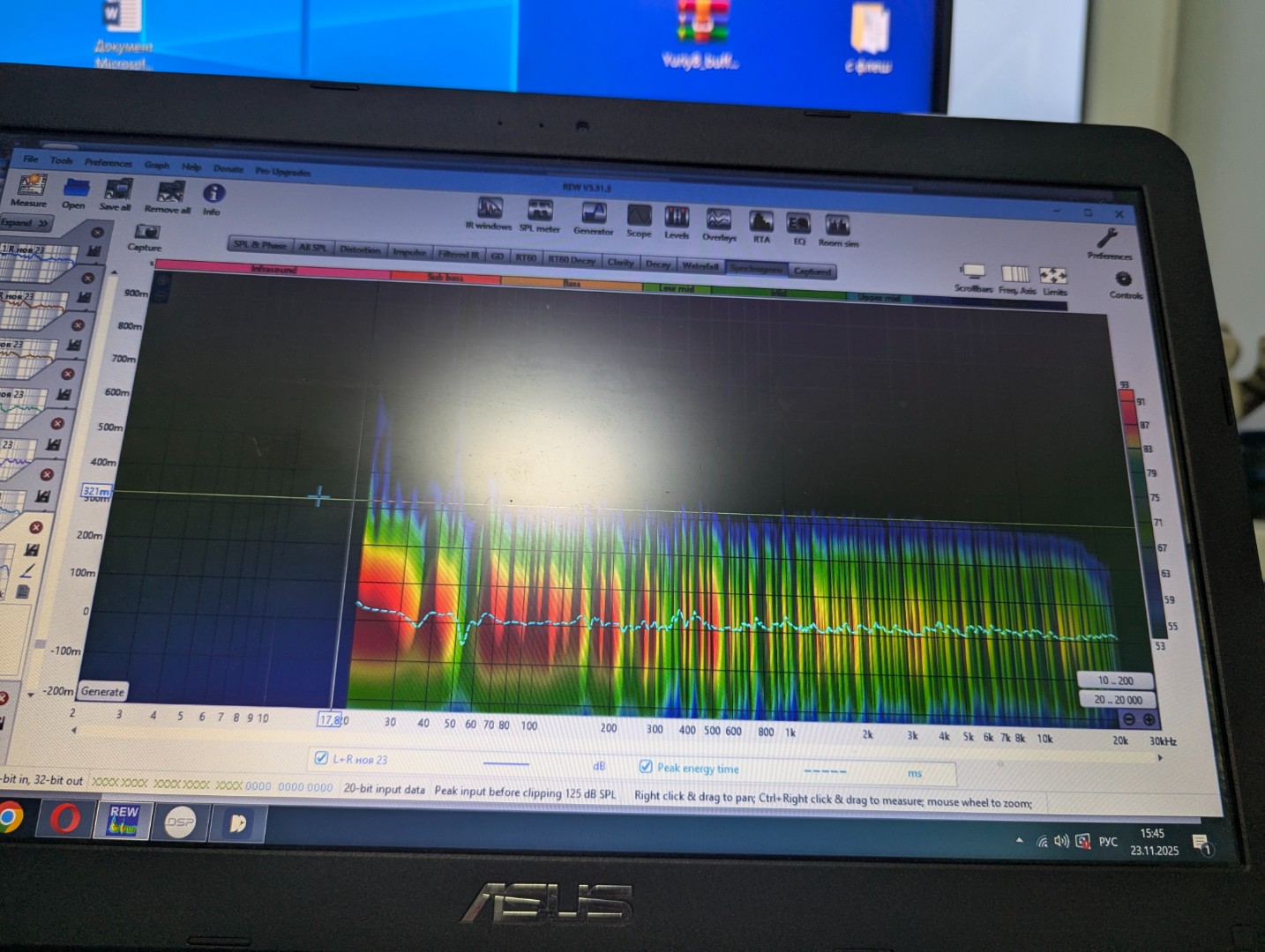

Без коррекция и с дираком автоматическая коррекция..
В конечно итоге еще в дираке в ручную подправил..

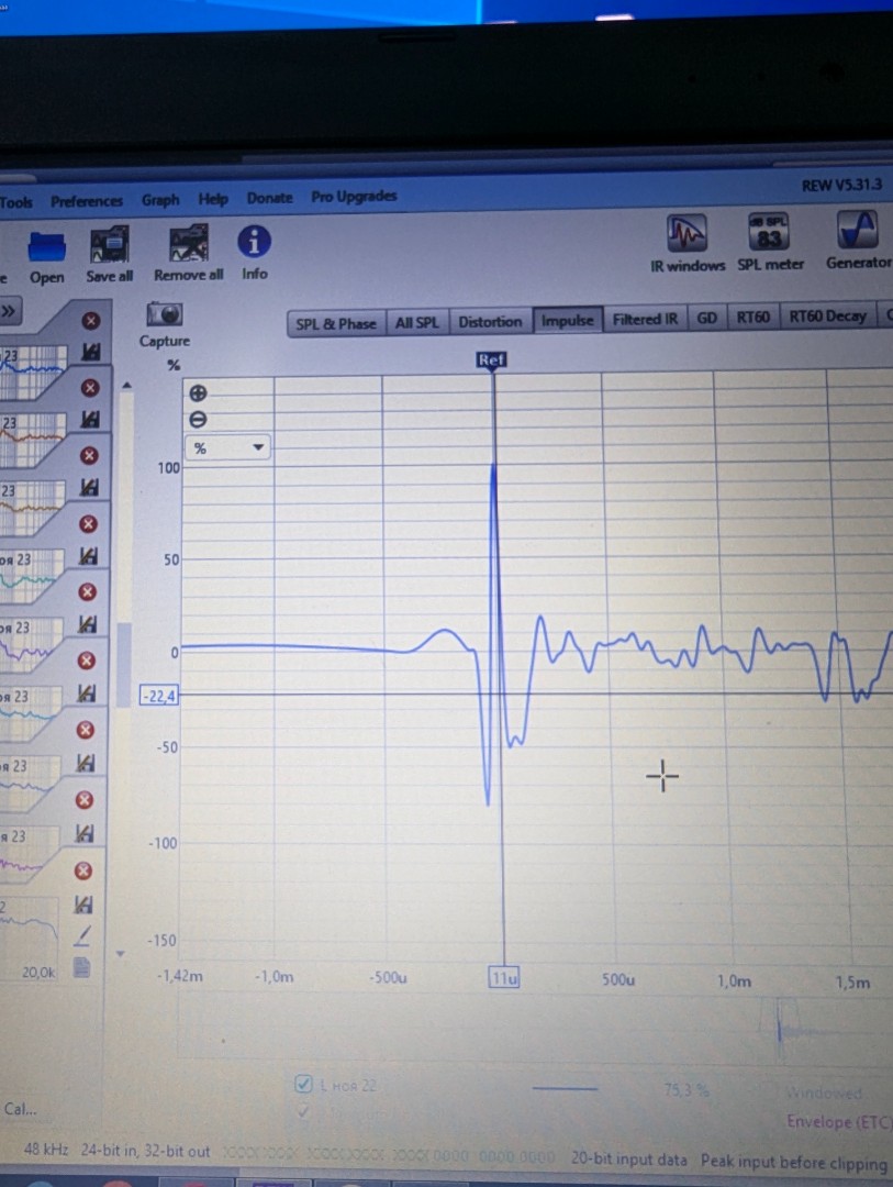

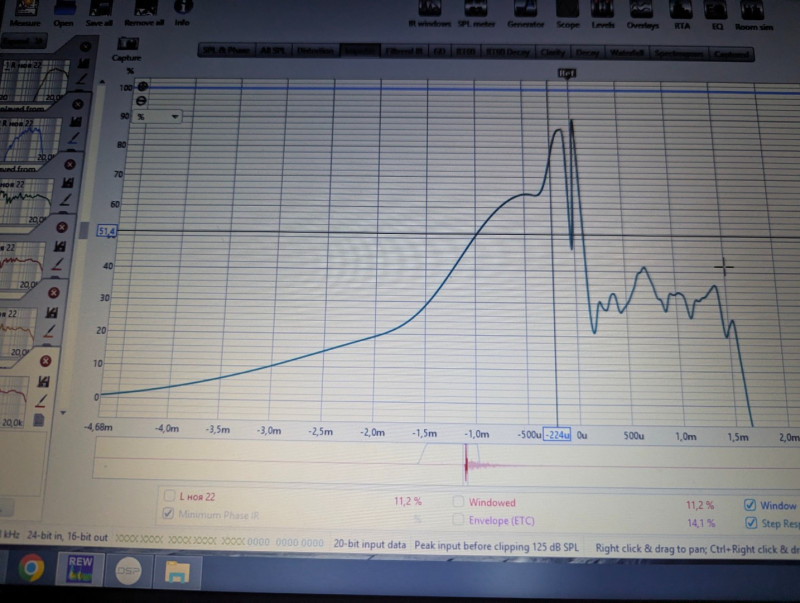

Поигрался еще с порядком фильтров 2й линквиц райли и 4й..
4й более точно звучит на дезкоре, трешаке понравилось
2й интересней на джазовых композициях..
Импульс и степреспонс 4й порядок.. на фото
2й порядок не заснял, но там красивее все выглядит..

По комнате пока так..
