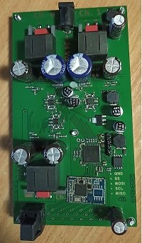

uriy писал(а): 27 окт 2023, 17:24 вам важен не только сам кодек вам важно ещё понять какой ЦАП в каком модуле лучше чем в других, так что по большому счёту только прослушивание разных модулей вам даст ответы.
Я тому й спитав яка у вас плата блютуз модулю, бо розумію що це має значення.
Мені потрібно ще буде розібратись з I2S зʼєднанням.
Дякую вам за відповіді, дуже просто й зрозуміло!

Между прочем SBC кодек не так прост как кажется, когда его разрабатывали они в приоритет ставили стабильность передачи звука что в итоге вылилось в автоматическую подстройку битрейта, к примеру SBC может заканектится к телефону и договорится с ним за поток 48кГц 16 бит т.к. на момент инициализации канал был чистый т.е. приём сигнала уверенный, а потом позже если канал стал грязным SBC кодек в автомате снизить битность потока что бы не терять соединение т.е. грубо говоря, блютуз модули с SBC разный звук выдают не только из-за разного ЦАПа внутри, но и из-за разных условий приёма сигнала. Сам по себе SBC это не о чём, у него очень большое нутро которое не видно и о котором мало где пишут. Т.е. если телефон использует SBC протокол это ещё не гарантия плохого звука. Многое зависит от уверености приёма радиосигнала и от ЦАПа который там стоит ну и от топологии печатной платы на которой реализован модуль блютуз. В ноутбуках кончено не заморачиваются со звуком по блютуз т.к. он там не считается основным и вполне возможно ставят самые дешёвые блютуз микросхемы.
ARTShaving писал(а): 27 окт 2023, 22:36 Проблему з використанням кодека AtpxHD для себе бачу ще в тому, що в Iphone використовується тільки ААС кодек, а на телефон з андроїд переходити поки не планую. Потрібно буде до ноутбука купувати передавач з підтримкою кодека AtpxHD.
Да обычно блтуз микросхемы поддерживают все предыдущие кодеки которые есть, та же CSR8675 поддерживает и AAC и SBC, т.е. если покупать блютуз модуль который поддерживает APTX-HD то этот же модуль будет поддерживать и ААС айфона т.е. будет с ним конектится и работать с ААС кодеком.

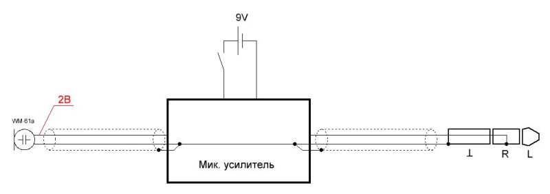

Дякую за посилання на мікрофонний підсилювач. Ще не зовсім розумію, як його під'єднати до ЗК ноутбука.

ARTShaving писал(а): 30 окт 2023, 08:41 Дякую за посилання на мікрофонний підсилювач. Ще не зовсім розумію, як його як під'єднати до ЗК ноутбука.
Зазвичай в ноутах чотириконтактний джек, треба перехідник на 2 триконтактних, буде лінійний вихід і вхід на окремих роз'ємах

Я откопал в закромах блютуз модуль на CSR8675 c APTX-HD, завалялся у меня с прежних наработок.
И так же я откопал свою прежнюю трёхполосную плату на адау 1452 с которой я экспериментировал прежде чем собирать свои трёхполсоки. На этой плате есть I2S вход, я могу к этому входу припаять на удлинителе блютуз модуль на CSR8675 с I2S выходом.
В чём плюс этой платы, она чисто цифровая и реализована на новом более мощном дсп процессоре, нету на ней ни ЦАПа ни АЦП которые подвержены наводкам от класса Д. Плата имеет спячку т.е. когда нет аудио сигнала, плата уходит в спячку и потребляет всего 1,3Вт, в режиме малой нагрузки плата потребляет 4Вт при 24 В питании. Так же эту плату можно питать от 11В до 24В и она будет работать, просто при 12В питании она не сможет выдать 50Вт на канал. В плате можно отключить третий канал если он не нужен будет, либо при необходимости вывести на этот канал НЧ звено. Ну и оптический вход будет бонусом, может захочется телевизор подключить к ней. Размеры платы всего 13см на 7см.
Ещё прикол этой платы в том, что её можно размещать на пластинчатом радиаторе, ей не нужен вентилятор т.е. я могу вам вырезать пластину нужного размера и закрепить на неё плату, а вы уже эту пластину сможете прикрутить к корпусу АС платой во внутрь, сделав под пластину пазы в корпусе, блютуз модуль будет на проводах подключатся к плате, что позволит его разместить в более подходящем месте для уверенного приёма сигнала, ну и на плате есть светодиод который сигнализирует когда плата работает, а когда она в спячке. Так же при уходе и выходе из спячки нет ни каких щелчков в каналах, при подаче и снятии питания тоже самое, щелчков нету это позволяет на прямую подключать динамики к плате, без всяких плат согласования.
По большому счёту если не нужны все 50Вт на канал, то на основании свойств этой платы, очень легко можно сделать АС с аккумуляторным питанием, взять BMS на три или четыре банки лития, и параллельно подкинуть зарядное на эти Акк. В качестве БП можно использовать б/у БП от ноутбука на 19В.

uriy писал(а): 30 окт 2023, 22:28 И так же я откопал свою прежнюю трёхполосную плату
Прийшло на думку..
Якщо плату використати як кросовер, то по суті можна з неї зробити один канал триполосної АС з з регулюванням чутливості по динамікам та частотним зрізам.
Так?
Сообщения: 1536
Стаж: 2 года 9 месяцев
Репутация: 478
Re: АС для спальної кімнати
ARTShaving писал(а): 31 окт 2023, 14:16 Прийшло на думку..
Так?
Так.
Это она и есть, это плата для активной трёхполсоки, которую Вы уже ранее видели на фотографиях в этой теме.
viewtopic.php?t=1670&start=30
Просто по сути нет разницы как её использовать, можно через неё выдать стерео сигнал на всю полосу на два УНЧ, а третий УНЧ отдать под сабик. А можно в дсп поделить один канал на три полосы, и выдать на каждый усилитель свою полосу с нужной АФЧХ.
На плате собраны три УНЧ на всю полосу звуковых частот, и сигнал эти УНЧ получают от ДСП и что дсп выдаст на эти УНЧ, то эти УНЧ и будет воспроизводить.
