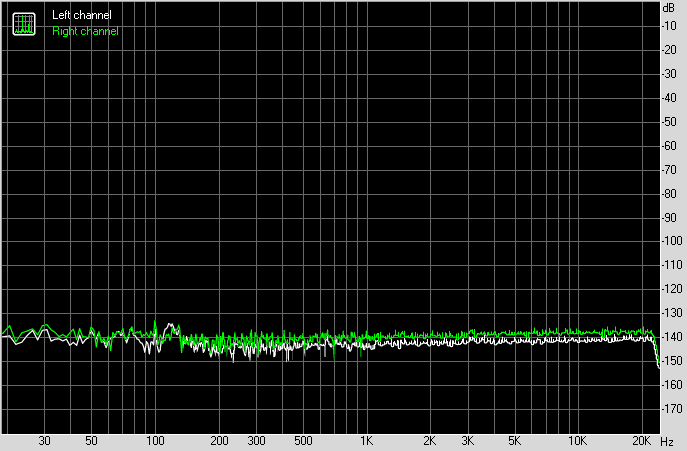

Есть же замеры, даже по вашим критериям, вот вам пожалуйста на графике небольшой шум есть, но наше ухо его не может услышать, поэтому не беспокойтесь, все нормально. Слышимый шум это примерно -90
-60 уже не слышно. Ухо к колонке.
Слышно, даже если не прислонять ухо, это много -60.

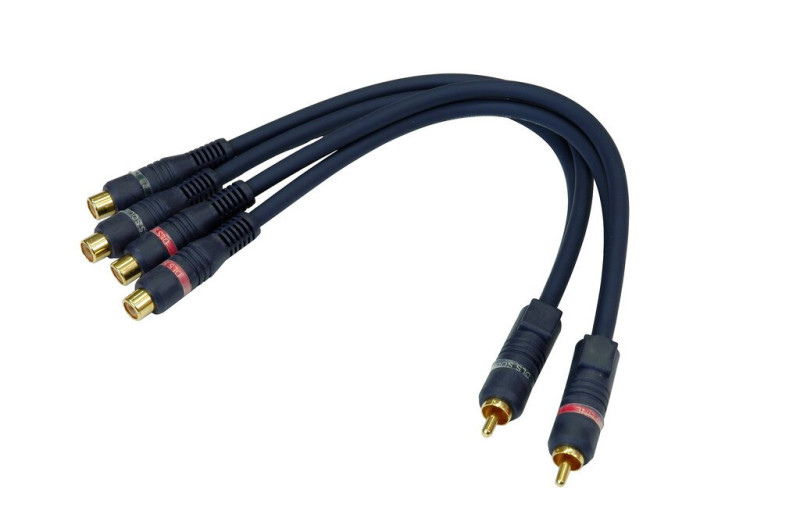

Я тут задумался...
У меня мой сабвуфер имеет только линейный вход LFE (высокоуровневых входов нет). Каким образом его можно будет подключить к данной плате? Частоту среза и относительную громкость самого сабвуфера буду настраивать на сабвуфере.

с источника разветвитель, не?

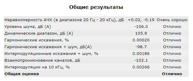

IT-Prof писал(а): 30 янв 2024, 15:28 Есть же замеры, даже по вашим критериям, вот вам пожалуйста на графике небольшой шум есть
На графике полка шума FFT
Реальный шум вот (измерен по кривой А)

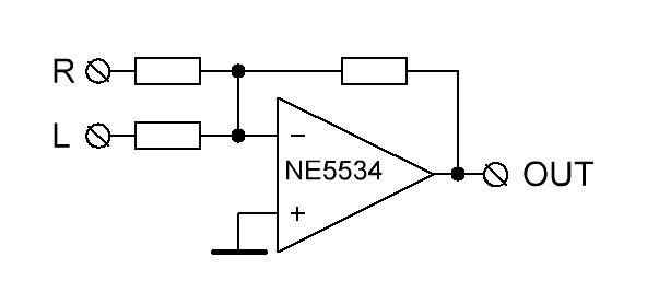

Виктор Е. писал(а): 31 янв 2024, 11:07 Я тут задумался...
Сумматор на ОУ. ± 12В на плате имеется
