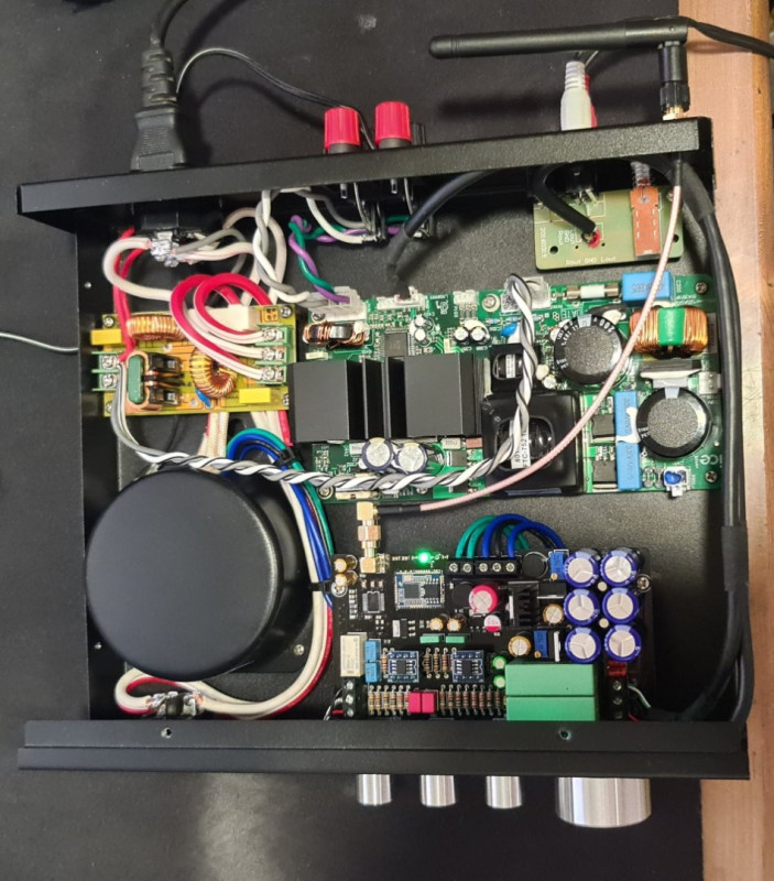

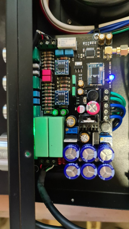

Плата питания 2х15 Вольт здесь
Плата буферного усилителя здесь
Замеры програмой RMAA операционников.
ad744 цна $6.5 - https://v-mire.net/wp-content/RMAA/OY/a ... 20ASIO.htm
ne553ap цена $1 - https://v-mire.net/wp-content/RMAA/OY/n ... 20ASIO.htm
opa604ap цена $4 - https://v-mire.net/wp-content/RMAA/OY/o ... 20ASIO.htm

Замерьте на всякий случай пульсации на блоках питания. Обычно, но не всегда, при двух импульсных блоках питания в одном корпусе, объединенных общей землёй, творятся "чудеса". Приходится "колдовать" ))

Бывает и такое, замерял, заметных пульсаций нет.

У ad744 ниспадающий хвост гармоник. При столь низком уровне не уверен, что это на слух заметно. В целом чипули с одного ведра.

Месяца 2 назад собрал айс с тональной буферной платой
https://m.aliexpress.ru/item/4001125148 ... 4627355790
Звук получился великолепным, хотя сравнивать особо не с чем, но могу предложить кому на тестирование.
Слушаю на самодельных колонках с лабиринтом Рогожина и широкополосником 100гдш65-8

После установки буфера улучшилась АЧХ, остальные характеристики плюс минус одинаковые.Dream On писал(а): 17 май 2022, 22:29 Большое спасибо за проделанную работу и видео!
Правильно понимаю, что по замерам в RMAA с буфером, этот усилитель лучше себя показал чем без буфера в прежних замерах?
Стоит ли использовать буфер, если вы регулируете громкость на вашем ЦАПе? Можно попробовать, заодно и сами узнаёте, плата стоит три копейкиDream On писал(а): 17 май 2022, 22:29 Суть в том, что громкость регулирую только на звуковой карте и этот усилитель нужен исключительно, как оконечник. Хочу понять на сколько нужен данный буфер.)) Заранее благодарю!

Буфер нужен для согласования устройств, если в этом вопросе есть косяк. Как правило в готовых устройствах это все продумано. Тут модуль, который работает как оконечник. Поэтому буфер дал результат.
Второе назначение - это окрас звучания. Касается больше ламповых буферов и транзисторных в классе А. Это приятные извращения для разнообразия.
Регулировка звука тут не при делах.
PS Ламповый буфер недавно макетил. Прикольно получилось. Для начинающих лампостроителей само то.

- Сообщения: 2447
- Репутация: 1342
В этом случае (и не только в этом), всё зависит от Rвых источника. При его относительно высоком выходном сопротивлении, учитывая что у ICEpower ICE125ASX2 входное сопротивление зависит от частоты, вполне возможно играться межблочникми, находя "самый лучший по звуку".Dream On писал(а): 17 май 2022, 22:29 Суть в том, что громкость регулирую только на звуковой карте и этот усилитель нужен исключительно, как оконечник. Хочу понять на сколько нужен данный буфер.)) Заранее благодарю!
Думаю, что буфер и Вашем случае не помешает.
Неплохо описано viewtopic.php?p=6157&sid=0a0f9832964678 ... 4738#p6157
Кое что о ICE125ASX2 https://ldsound.ru/icepower-ice125asx2/

добрый день! вопрос по данной теме - улучшению звука в усилителе с ICEpower ICE125ASX2
могли бы подсказать как без осциллографа и генератора сигнала -
можно выставить ноль подостр. резистором на плате буферного усилителя каждый канал!?
насколько я знаю также нужно подавать также с генератора сигнал с частотой 1 кГц, можно ли заменить генератор!?

Вообще то, для выставки ноля, упомянутое вами оборудование , не требуется. Хороший вольтметр, аккуратность и внимательность - все, что требуется. А в общем и целом, на первых порах , планшет, ноутбук, или даже настольный комп. Вполне смогут заменить вам, необходимый комплекс радиолюбителя. Поищите в Гугле подробности, думаю, что справитесь.

Подключаете на выход буфера вольтметр, крутите резистор пока не увидите ноль. Все.oerun писал(а): 18 май 2022, 21:19 ICEpower ICE125ASX2
