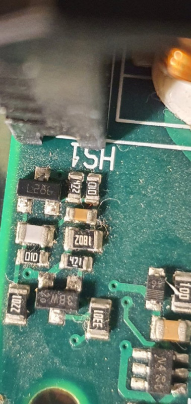

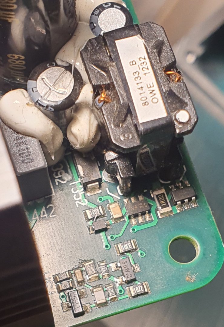

На вид похоже на "L78" - FMMTL718
Еще может быть стабилизатор L78x, но, ИМХО,на первичной стороне ему делать нечего.
посмотрите, есть ли еще в таком корпусе с похожей маркировкой транзисторы на плате.

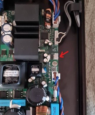

Это в оригинальной плате. Там вроде видно маркировку. Пишите, сфоткаю еще, что и где. Вчера пришла 125asx2, что купил на Али. На первый взгляд есть вопросы. Хочу сюда скинуть завтра.
- Сообщения: 1518
- Стаж: 5 лет 11 месяцев
- Репутация: 1301
Интересно, что же это
все что нашел:
82C28-AE3-5
все что нашел:
82C28-AE3-5

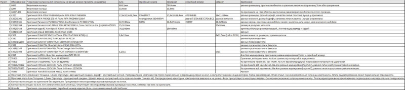

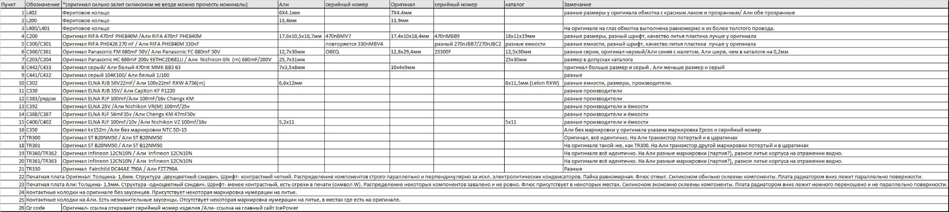

Личные сравнение оригинального модуля и приобретенного на днях с Али. Дисклеймер- на истину не претендую, поэтому выводы пусть каждый делает сам.))
Отмечу, что меня смущает. Либо есть некоторые, опять на мой взгляд замечания по поводу разницы в данных модулях, как между оригинальной приобретенной у официала и (т.к. у официала сегодня нет в наличии модуля, было принято решение приобрести модуль на) Али. В инете много разной информации, одни говорят разницы в модулях нет, и на Али тоже продают оригинал (приобрел специально модуль, где множество отзывов именно на 5, магазин не указываю, по понятным причинам). Другие говорят (в меньшинстве мною нагугленного), что разные транзисторы и качество пайки.
Вот решил поделится результатом своих наблюдений. Вдруг кому будет полезно.))
Свёл отметки в таблицу. Интересно Ваше мнение по данным пунктам.
Фотки собрал на один 9 мб файл. Сюда не могу прикрепить большой файл, оставляю ссылку для скачивания на Яндекс. https://disk.yandex.ru/i/DimXZjpA39S-Wg
На сколько на Ваш взгляд критична обозначенная мною разница? Учитывая данную информацию, оригинальные модули на Али или нет?
Еще не ясно п.17, п.18, в оригинале транзисторная пара одинаковая -ST B20NM50, на Али потертый ST B12NM50, на сколько критично, что не ST B20NM50?

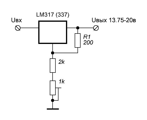

Добрый день. Приехал предусилитель https://aliexpress.ru/item/100500250403 ... 76fd3jinT9 к icepower. Поставил в него opa2132 - звук стал нормальный по частотам и громкости.
Блок питания +-15 вольт(как из видео по улучшению звучания) у меня имеет разбег между плюсом и минусом 0.5 вольт
(15 и 14,5 вольт). Подскажите, на что это влияет и как можно исправить? пока в таком виде
- Сообщения: 2643
- Репутация: 1447
Такой разбег ни на что не повлияет. Но для точной настройки, на плате питания присутствуют подстроечные резисторы. Очевидно же.borts писал(а): 13 авг 2022, 18:04 Блок питания +-15 вольт(как из видео по улучшению звучания) у меня имеет разбег между плюсом и минусом 0.5 вольт

Спасибо. Подстроечные резисторы изменяют напряжение на 3-4 сотых вольта
- Сообщения: 2643
- Репутация: 1447
Значит китайцы с номиналами резисторов в делителе намудрили. С номиналами указанными на плате, диапазон выходного напряжения 13.75 - 20в.
Калькулятор
https://cxem.net/calc/lm317_calc.php
Кстати, какое напряжение на входе стабов? Оно должно быть, хотя бы на 2-3в больше выходного.
Что то мне подсказывает, что оно в районе 15-ти вольт.

Да. Спасибо за разъяснение.Justas* писал(а): 14 авг 2022, 22:17 Кстати, какое напряжение на входе стабов? Оно должно быть, хотя бы на 2-3в больше выходного.
Что то мне подсказывает, что оно в районе 15-ти вольт.![]()
Номиналы сопротивлений правильные.

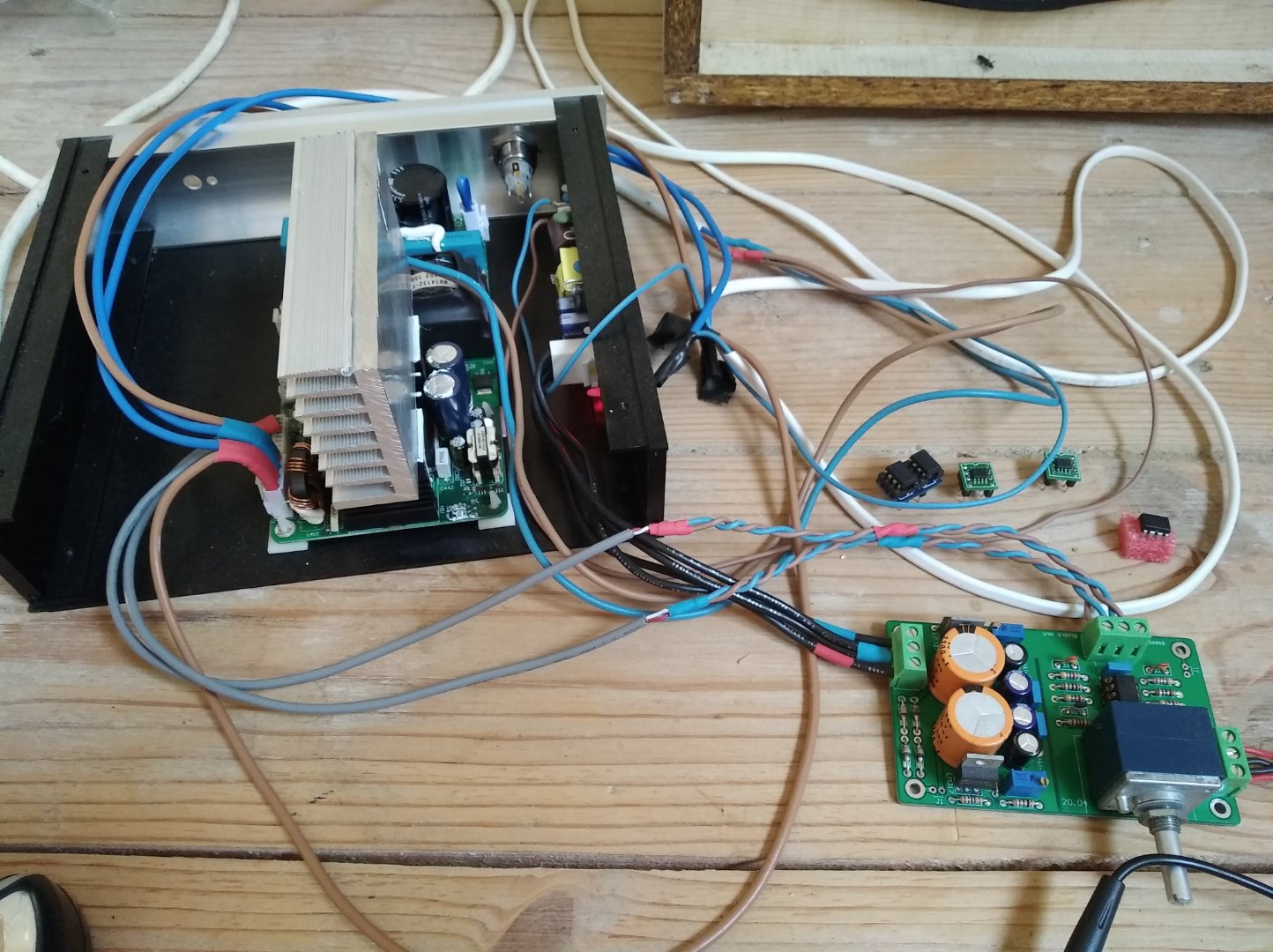

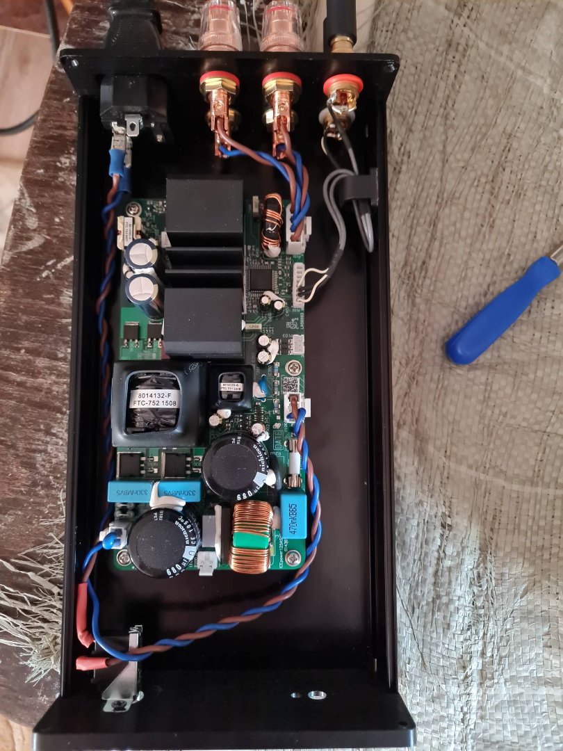

Помогите решить головоломку.
Полгода ice исправно работал на даче, но в один прекрасный момент перестал включаться.
Отвез его домой, там все работает. Проверил с одними и теми же проводами, цапом и т.д. (уже 2 раза туда-сюда таскал). Только колонки не таскал с собой.
Но на даче не работает ни с мониторами bx5 ни со старыми техниксами. Обе АС пашут с другим усилком.
На плату приходит напряжение 231, на клемах ничего нет.
Есть разумные мысли по этому поводу?
attachment=0]20220827_125627.jpg[/attachment]
А напряжение дома и на даче одинаковое 230 Вольт?
Plant
- Сообщения: 7
- Аудио система: onkyo 636 - audiovector ki3
я дома не мерил, но вряд ли оно отличается
Сделайте замер дома, потому, что кроме напряжения в сети больше не к чему придраться. Так хотяб будет от чего отталкиваться.
Plant
- Сообщения: 7
Еще 2 раза возил усилок с дома на дачу, эффект один и тот же. Дома работает, на даче нет. Напряжение и там и там одинаковое - 230 приходит на плату. Поменял штук 10 кабелей питания, перепаял и переткнул все провода. 1 раз он включился на даче, подключил проверить одну колонку, но потом больше не включался и перестал заводиться дома. Такое ощущение, что не стартует импульсный блок питания, либо врубается защита. Но сценарий я так поймать и не смог
Что разумнее всего? Поменять плату? Может есть у кого толковый спец в Москве, кто может посмотреть?
Спасибо!
Спасибо!

привет,
Я бы в этом случае попробывал проверить усилок на чистой резистивной нагрузке (может подойти или простой резистор на 4..20 Ом можно даже маломощный, фен, утюг...) или каком нибудь маленьком динамике или колонке (например от компа) ну или на крайняк через переходник подключить наушники.
Если звук пойдет - значит что то с колонками на даче...
ну и в качестве абсурда проверь проводку 220 на даче - может там собака порылась
vchu
- Сообщения: 56
- Стаж: 5 лет 3 месяца
- Репутация: 2
- Откуда: Тольятти
- Аудио система: PC -> Khadas Tone Board -> ICE125ASX2 -> DALI Oberon 1
Проверь сначала работу блока питания.
Проверить запускается ли блок питания можно проверкой напряжения на Р103 (AUX SUPPLY), Там на должно быть -24В и +24В.
Если запускается то можно попробовать и нагрузку подкинуть.

Не смейтесь сильно, я полный ноль в электронике и плату прозвонить не смогу.
Короче, я покурил пару форумов про импульсные блоки питания и в компах оказывается это довольно частая проблема, что блок питания стартует через раз. В общем, я погрел усилок феном и он завелся сразу! Пишут, что это связано с тем, что кондеры теряют емкость и поэтому не могут зарядиться как следует для старта, а при нагревании емкость немного повышается.
Кто силен в схемотехнике, подскажите, какие кондеры надо заменить на плате в первую очередь?
Заранее спасибо!
Заранее спасибо!
