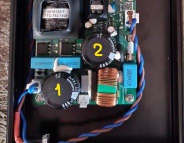

могу ошибаться, но кажется у тебя кондер №1 слегка вспученный.Plant писал(а): 14 сен 2022, 22:02 Кто силен в схемотехнике, подскажите, какие кондеры надо заменить на плате в первую очередь?
Я бы попробовал подкинуть на него дополнительную емкость, не выпаивая. Осторожно, там высокое напряжение.
Потом можно и с №2 поиграться.

А еще можно попробовать погреть подозрительный кондер паяльником или маленьким феном.

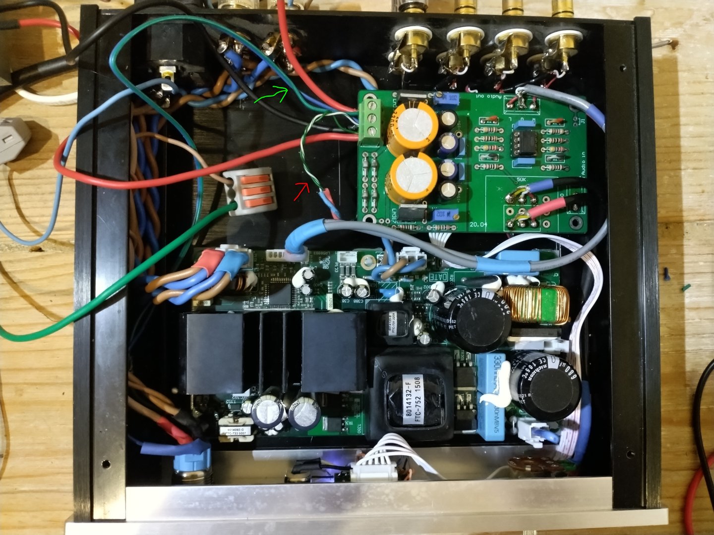

Добрый вечер. У меня на усилителе не работает выход +-24 вольта. Почему - не знаю.
Можно ли запитать селектор входов (провода отмечены красной стрелкой) и, возможно,
подсветку кнопки (провода с зелёной стрелкой) от трансформатора, питающего предусилитель?
Может ли это сказаться на звуке?

Какой трансформатор вы имеете ввиду? Как нам угадать что у вас за кнопка питания?

Трансформатор 2х18 вольт, питающий предусилитель.
Кнопка как у автора темы - https://aliexpress.ru/item/32884565717. ... 9679481536
С кнопкой разобрался - там и правда 220 вольт на подсветке
Автор темы запитывал подсветку кнопки от 24 вольтового выхода, насколько я помню. По поводу трансформатора вы какой-то свой используете? Потому как там нет его в системе айса.

Да, отдельный трансформатор.
Тогда смело можете запитывать через него.

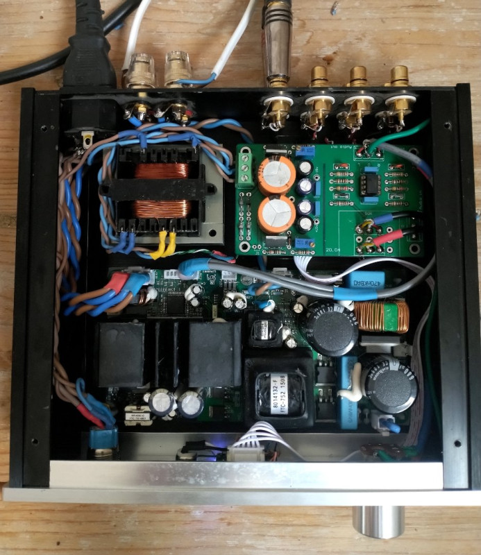

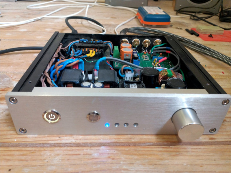

Собрал пока в таком виде (и наверное так и останется). Несмотря на близость трансформатора и длинные кабели вроде не фонит, не шумит.
Тестирую
Тестирую
Отлично получилось!

Трансформатор прямо у линейного входа, это не очень хорошо.borts писал(а): 12 фев 2023, 13:48 спасибо!
Тестирую![]()

Да, я понимаю по трансформатору, но корпус купил уже и как не крутил - не влезало.
Есть импульсник +- 15 вольт, но если им запитывать предусилитель - звук сильно хуже.
Под предусилителем ещё и селектор входов запитан от этого же трансформатора.
Но слышимого шума и фона при полной громкости нет, поэтому особо не парюсь...
Хотел спросить по температуре.
Крышку пока не сверлил. Но от радиатора через термопрокладку
тепло отводится на верхнюю крышу. Температура при полной громкости 48-50 градусов.
Это нормально, или стоит снизить?
- Репутация: 2937
У вас еще трансформатор греется, я бы немного вентиляционных отверстий насверлил. У меня до градусов 35 нагревается.
