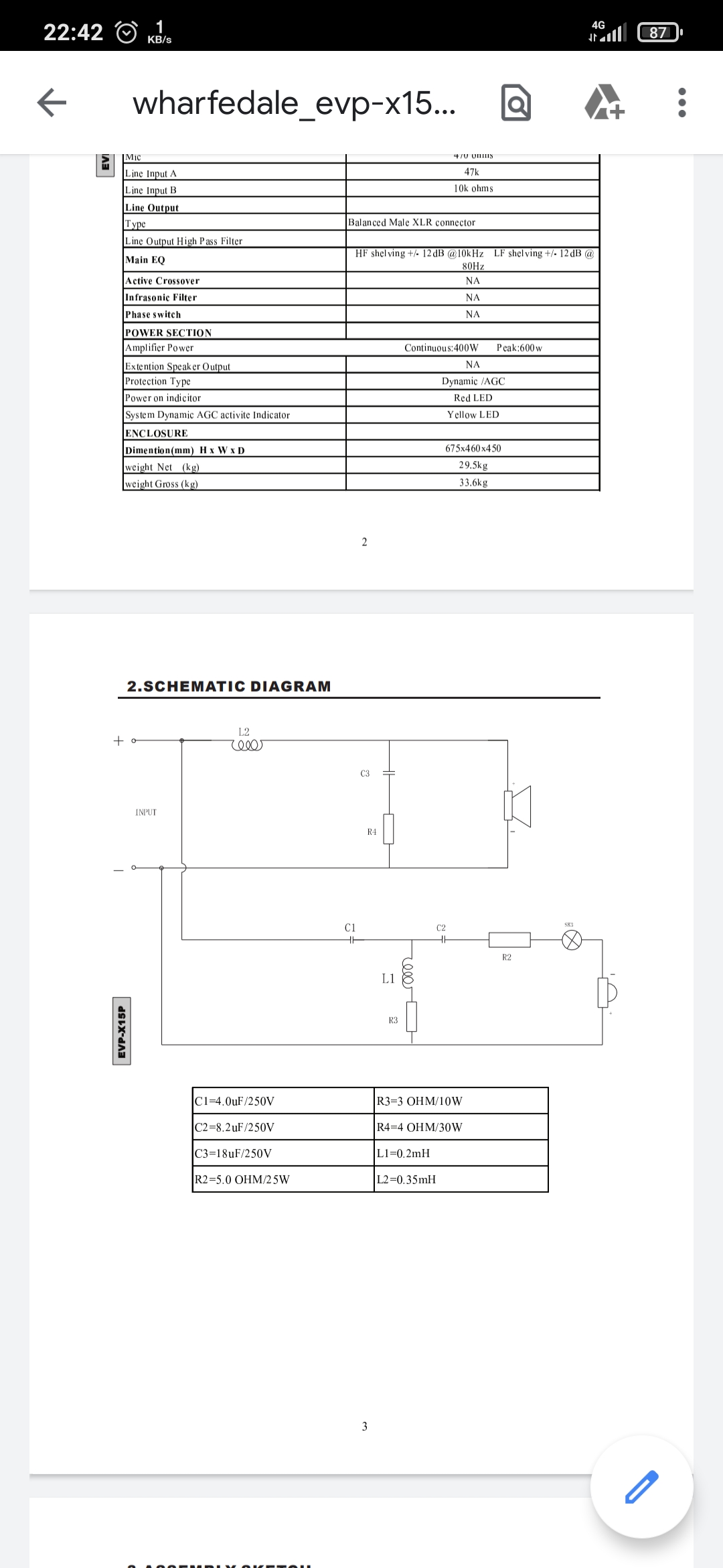

Сообщение YaMaYaM »
Вот кроссовер мой, может в нëм проблема?
Эта схема с пятнашек, но у меня такая же на 12" Стоит
Последний раз редактировалось YaMaYaM 27 ноя 2020, 21:50, всего редактировалось 1 раз.

YaMaYaM писал(а): 27 ноя 2020, 21:43 Вот кроссовер мой, может в нëм проблема?
На сколько я понимаю на АБ играло с такой же конфигурацией? Тогда честно не знаю.

Победил проблему. Пришлось кроссовер перебрать. НЧ напрямую, ВЧ через фильтр 3 го порядка оставил со срезом на 10кГц. Фаза правда уехала на 270° , на серëдке, но это ничего, терпимо. Вот ещë думаю плату с кондëрами воткнуть для рыку. Юрий, скиньте ссылку на неë, а то поиск на алике результатов не дал.
