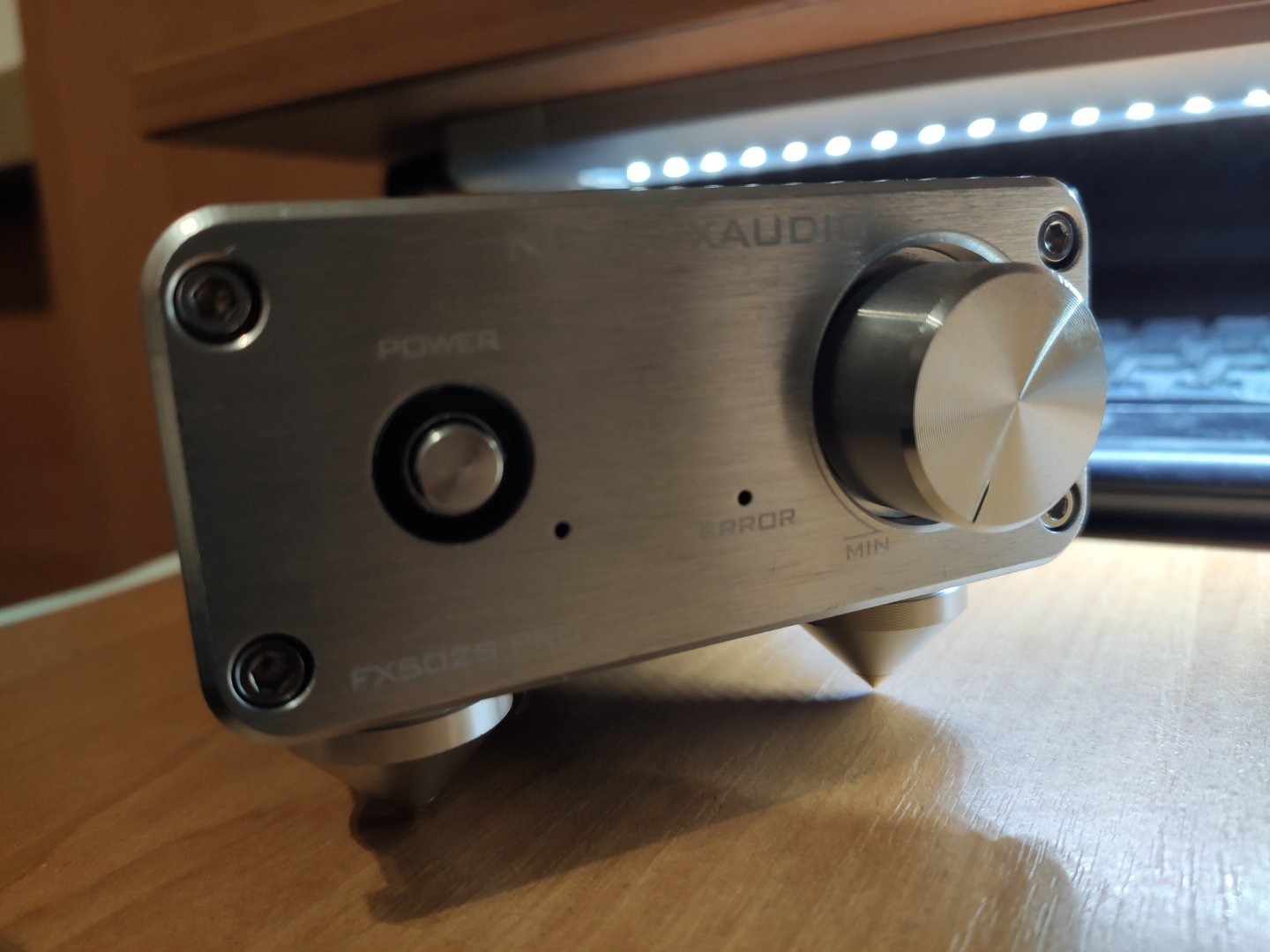

Я когда только взял FX502S PRO сразу обратил внимание на нагрев корпуса. Тогда я еще не знал, что чип отдает температуру в основном вниз. Я кинул термопару просунув ее между ребрами радиатора. С открытой верхней крышкой показывало температуру 45 град, с закрытой 55. Это со стоковым БП. Хочу добавить напряжения на минвелле, стало быть и температура поднимется. Стремно...

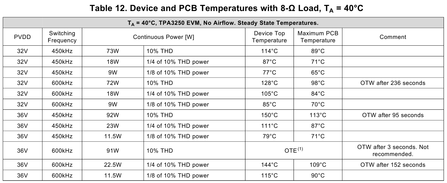

Чтобы не измерять температуру пальцем, существует такая табличка, для «Continuous Output Power» Не смотря на развёрнутый ответ, я так и не увидел ответа на мой вопрос: «есть ли какие либо преимущества при повышенном PVDD, кроме увеличения Output Power и мизерного повышения Fpwm?"

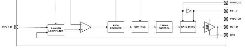

Согласно схеме, PVDD идёт только на выходные ключи

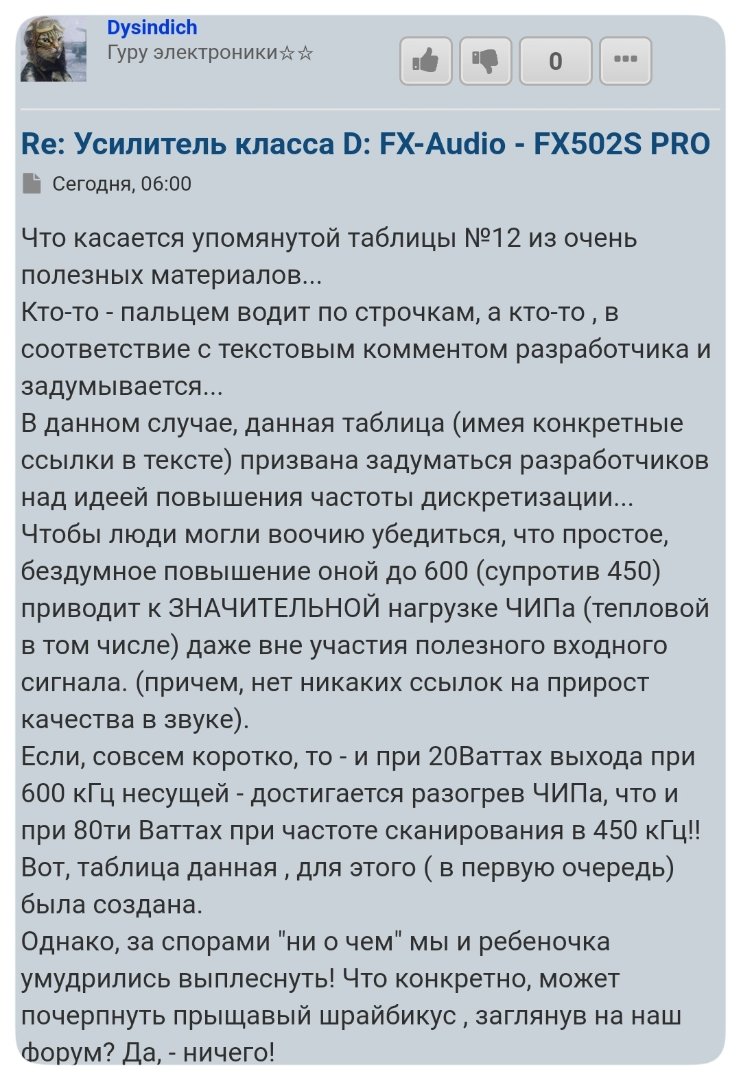

Что касается упомянутой таблицы №12 из очень полезных материалов...
Кто-то - пальцем водит по строчкам, а кто-то , в соответствие с текстовым комментом разработчика и задумывается...
В данном случае, данная таблица (имея конкретные ссылки в тексте) призвана задуматься разработчиков над идеей повышения частоты дискретизации... Чтобы люди могли воочию убедиться, что простое, бездумное повышение оной до 600 (супротив 450) приводит к ЗНАЧИТЕЛЬНОЙ нагрузке ЧИПа (тепловой в том числе) даже вне участия полезного входного сигнала. (причем, нет никаких ссылок на прирост качества в звуке).
Если, совсем коротко, то - и при 20Ваттах выхода при 600 кГц несущей - достигается разогрев ЧИПа, что и при 80ти Ваттах при частоте сканирования в 450 кГц!! Вот, таблица данная , для этого ( в первую очередь) была создана.
Однако, за спорами "ни о чем" мы и ребеночка умудрились выплеснуть! Что конкретно, может почерпнуть прыщавый шрайбикус , заглянув на наш форум? Да, - ничего!

Видимо это Вы посчитали «язвительным замечанием»?Чтобы не измерять температуру пальцем, существует такая табличка
Только не дуэль! Беру свои слова обратно и приношу глубочайшие извинения.
Теперь по табличке.
Вы верно заметили, что она призвана задуматься над идеей повышения частоты дискретизации. Но это не основное.
В ней указана температура Device и PCB на разной мощности для частоты 450 кГц, при питании 32В и 36В.

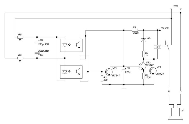

Очень интересует вопрос защиты АС, кто-то что-то замутил или все чрезвычайно аккуратно отключают сабж и фсё...
- RUS_D
- Умелый
- Сообщения: 209
- Репутация: 214
- Откуда: Украина, Полтава

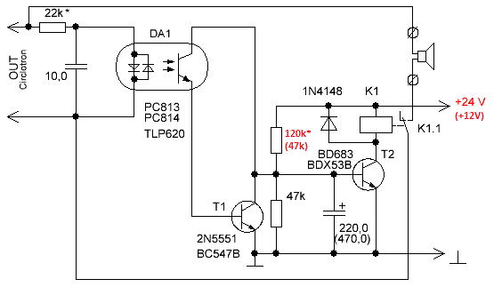

Собрал простейшую схемку, для каждого канала свой блок защиты.
Плюсик к репутации , не за идею (я уже писал, где-то выше, что все уже украдено до нас ...
, правда, забывается о каком ЧИПе речь - то ли 50м , то ли 55м...) а за грамотный "инженерный" подход к вопросу защиты АС. Обычно, начинающие меломаны полагают, что самое ценное в сетапЕ - это что-то "электронно-чиповое"
Как-то, по молодости, мой свояк одной фразой сформировал мое техническое мировоззрение . Речь шла об автомобилях, однако -смысл не в этом. Он спросил: "...а что Ты, подразумеваешь под словом "автомобиль"?... " и добавил : "...поди, мотор?..." (и попал в яблочко!)
Нет, Дюс, машина - это - кузов! (поскольку, моторы можно менять, как перчатки, но когда кузову наступает кирдык, то приходится задумываться над вопросом целесообразности приобретения нового авто...).
АС - это самое ценное, что у нас есть. Пробуйте научиться ценить это. Тем, кто еще не дошел до сего просветления, желаю скорейшего выздоровления.
В ряде случаев, выход из строя АС - равнозначен вселенскому апокалипсису , без малейшего шанса на восстановление
Это причина, по которой , лично я, приветствую любые шаги в сторону защиты акустики, даже не рассматривая технические аспекты совершенства.
