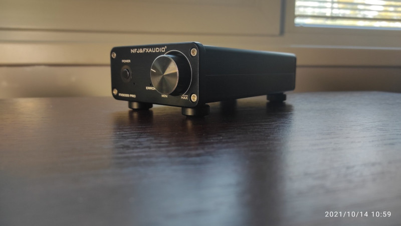

То vovanforever :
Это, Вы, круто!!
Хотя, учитывая "неудачный форм-фактор" зверька ( точнее - вес-фактор) - данное решение, достаточно остроумное.
Но, располагать девайс треба на "мягких покрытиях", только в этом случае проявятся революционные свойства данного решения.

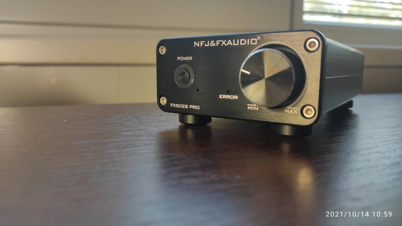

Дык - они и стоят на войлочных подкладухах !
- dclassnik
- Сообщения: 40
- Аудио система: USBridge Signature, Topping Dx3Pro, Rotel RCD-951, Preamp ADCOM GFP-815, Клон nСore от Юрия Игнатьева, Sound Sound SL-2lux
А я в свое время такие "ноги" присобачил, алюминий+резиновые кольца. На мой взгляд хорошее соотношение размеров.
То же - не хилое решение. Однако - все , о чем мы говорим... все свидетельствует о "недостаточном форм-вес-факторе" изделия....
Другими словами, мы возвращаемся к ранее сказанному....

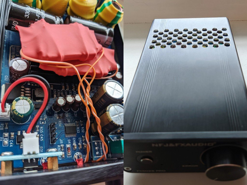

Выложу ещё пару фото моих издевательств над усилителем.
Перфорация для лучшего охлаждения индуктивностей. Т.к. они самый горячий элемент в усилителе.
Зашунтировал с5 и с4 ССГшками по 0.05мкФ, добавило брилианса
, но басы поджались, как будто поменял подвесы с ппу на резину)
- Сообщения: 2645
- Репутация: 1447
Перфорация, правильный путь. Будет ещё лучше, если сделать и на днище.
А вот длинные провода на блокировочных (фильтрующих) конденсаторах, сводят на нет весь их эффект. Индуктивность однако. На высоких частотах никакой фильтрации не будет. Может быть даже хуже (в плане наводок).

Все ждал, что кто-нибудь насверлит дырок в корпусе и таки дождался). В интернете ничего похожего не нашел, а может плохо искал. У самого руки чешутся наделать дырок и сверху, и снизу). Правда думал сделать это над радиатором и снизу чипа.Suvorov24 писал(а): 21 ноя 2021, 06:10 ...Перфорация для лучшего охлаждения индуктивностей. Т.к. они самый горячий элемент в усилителе...
То ли здесь, то ли на другом форуме читал, что если снизу поставить медную пластину, то мол радиатор становит холодным. Ни фига.
Suvorov24
- Сообщения: 30
- Репутация: 5
- Откуда: Россия, Красноярск
Тут было с медной планкой, но я себе поставил алюминиевую ( медь не нашел), затем сверху пластину побольше, через термопасту. Далее сверху прилипил терморезинку, но защитный полиэтилен с нее не снимал, чтобы хорошо скользила по корпусу усилителя, хотя может просто силиконом помазатьdclassnik писал(а): 21 ноя 2021, 16:56
Ещё была идея прилепить полноценный радиатор снизу, выпилить окошко в дне корпуса и соединить верхний и нижний радиаторы винтами...ну это уже в финальной стадии

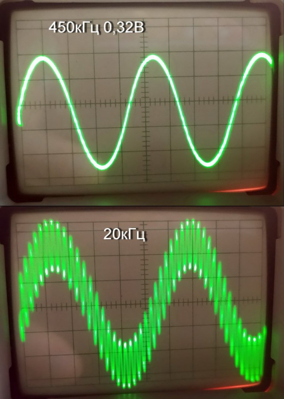

Перед доработкой провёл окончательные замеры.
Чисто для интереса; остаток тактовой после фильтра (чистый синус 320мВ RMS) и 20 кГц небольшой амплитуды Реакция на меандр при разных нагрузках Реакция отличная! Выброс или завал на фронте, говорит о добротности ФНЧ.

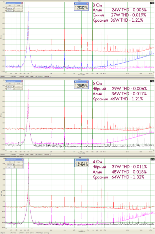

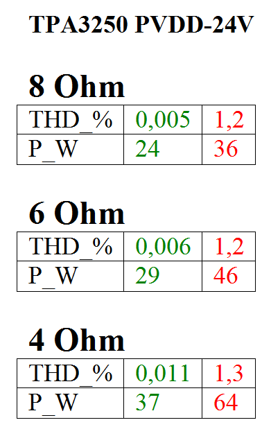

Ну а теперь максимальная мощность и соответствующие ей THD, при питании (PVDD) 24В.
Pmax при разных нагрузках, решил снимать при 1% THD.
И тут выявилась интересная особенность, то ли чипа, то ли класса D, то ли китайской схемотехники.
При плавном увеличении мощности, THD растёт тоже плавно. Начиная где то с 0, 015%, начинается рост по экспоненте. Ничего удивительно в этом нет, всё как в даташите. Но при этом происходит ухудшение параметра сигнал-шум (SNR).
Если грубо говоря, он был 120 дБ до 0, 015% THD, то после 0, 015% начинает сужаться до 100 дБ на ВЧ. А при 1% THD, весь звуковой диапазон ужимается до 90 дБ. А вот так это выглядит на осциллографе. При 0,02%, на пиках сигнала видно небольшие размытости, а 1%, даёт полноценное ограничение В общем, хотел сделать пиковый индикатор на 1%, но наверное сделаю на 0,02%.
Для себя нарисовал табличку

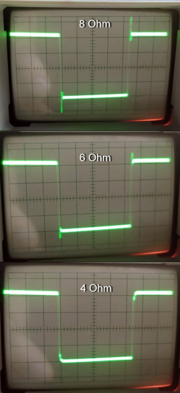

Маленькое замечание, не указана частота меандра. Судя по фронтам, частота низкая.Justas* писал(а): 22 ноя 2021, 02:17 Перед доработкой провёл окончательные замеры.
8 и 6 Ом - добротность больше 0,707. 4 Ом, соответственно меньше. Всё как в АЧХ которую я выкладывал на стр. 28

Низкая, 1кГц

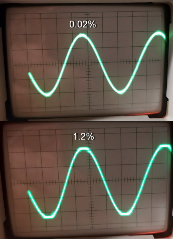

Попробуйте подать теперь 27 - 30 вольт и повторить этот замер. Если желание будет.Justas* писал(а): 22 ноя 2021, 02:20 Ну а теперь максимальная мощность и соответствующие ей THD, при питании (PVDD) 24В.
В общем, хотел сделать пиковый индикатор на 1%, но наверное сделаю на 0,02%.![]()

А не из-за дросселей ли растёт кг с мощностью?
