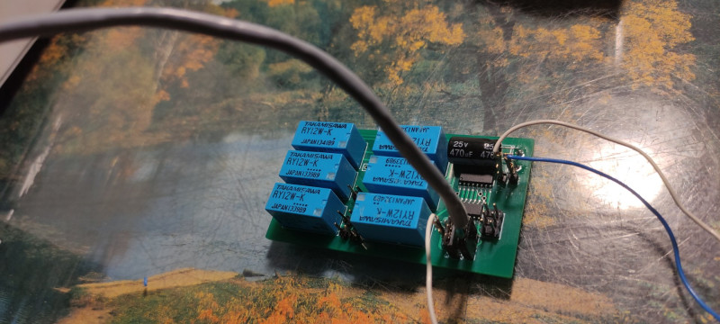

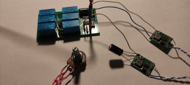

Re: Регулятор громкости Никитина
Попробуйте сменить регулировочный резистор, может плохой. Желательно провода которые к нему идут свить вместе или поместить в экран.
minzurka
- Сообщения: 8
- Стаж: 3 года 3 месяца
- Откуда: Минск
- Аудио система: АС WTM813. Усилитель клон creek 4330. ЦАП ah-d6
Пробовал. И проволочные и многооборотистые и кондёр ёмкость на нем менял.
- Сообщения: 4197
- Стаж: 14 лет 2 месяца
- Репутация: 2775
Тогда не подскажу что еще может быть
minzurka
- Сообщения: 8
- Откуда: Минск
Оказалось по линии 5 вольт в питании электролита не хватало)
Теперь все хорошо!
