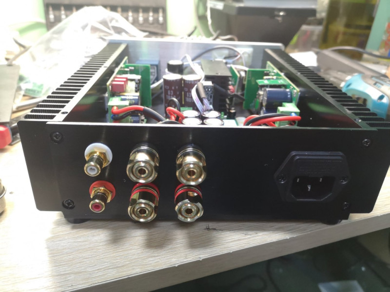

Вот такой корпус приобрел:
https://aliexpress.ru/item/400093158785 ... 4aa6RvMgfp
42 долл, правда сейчас немного подорожала доставка, и он стоит 54 долл. Для 2 версии самый раз. Минималистично.
Вроде бы Китайцы не забраковали задание на производство.
вот в таком виде платы будут приходить с завода.
Заказ пробный. Не смотря на мелкий дросссель расчетная мощность 250Вт RMS. Через месяц придет.

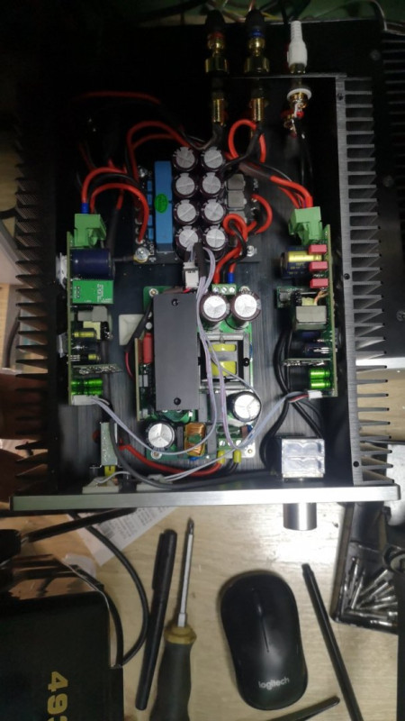

Если не использовать платы защиты, корпус можно ещё меньше сделать, сейчас с китайцем договариваюсь о таком варианте. Такой же как вы скинули, только чуть короче.
- Сообщения: 1518
- Стаж: 5 лет 11 месяцев
- Репутация: 1301
Бюджетно, но вполне годно

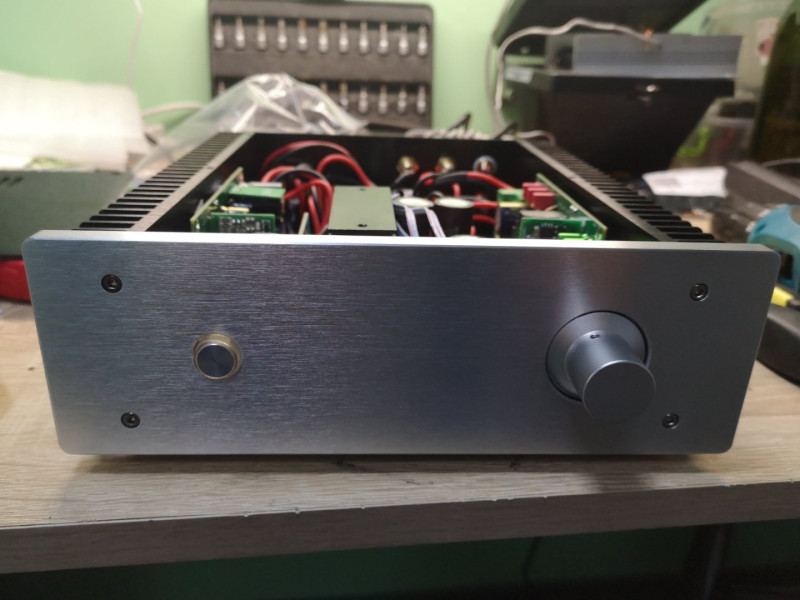

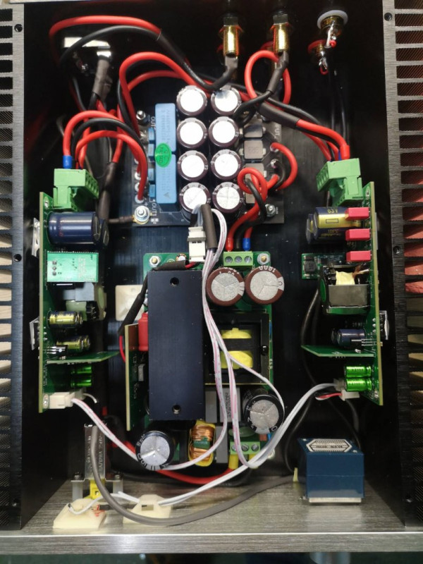

Простите, а что это за провода идущие с плат усилителя на лобовую деталь корпуса?
- Сообщения: 340
- Репутация: 195
Замечательно! Компактно и красиво.
- Сообщения: 1518
- Репутация: 1301
На переднюю панель только питание со слаботочного выхода БП идет. (светодиод)lexey писал(а): 09 фев 2022, 18:13 Простите, а что это за провода идущие с плат усилителя на лобовую деталь корпуса?
А с усилителей на вход платы доработки БП сигнал защиты от постоянки, тут получилось все реализовать включая защиту без реле.
Пока собирал понял, что на плате доработки блока питания нужно 2 разъема входных предусмотреть, чтобы можно было стандартными шлейфами подключать оба канала.

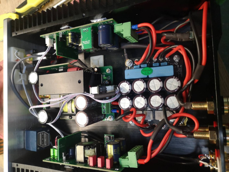

Да, хоть это и не совсем по теме, но аппараат собран на 2_053 платах.
По звучанию они отличаются от 2_052
-значительно более басовитые.
-мягче на ВЧ.
-мягче на ВЧ.

не понимаю, почему у насне могут сделать такой корпус.он простой как солдатские трусы. Но приходится заказывать из Китая.Хоть бери и сам заморачивайся.

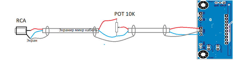

Микрофонный кабель с двумя внутренними жилами. На землю RCA подключается оплетка и одна из жил.
На стороне регулятора входной кабель с RCA, внутренними жилами подается на регулятор, оплетка не используется.
Второй кабель с регулятора на вход платы усилителя. На стороне регулятора внутренние жилы на регуляторе, оплетка соединяется с оплеткой первого кабеля и больше никуда.
Второй кабель на стороне усилителя. Внутренние жилы на диф входы, оплетка на средний земляной контакт.

У меня была плата, которая идет в комплекте с потенциометром RK27. ее пришлось выкинуть.
Скоро свою платку для правильного подключения кабелей сделаю

Как же долго я ждал этой информации, ещё бы для таких нубов как я наглядно, и как это реализовать с платкой которая идёт с потенциометромSous писал(а): 10 фев 2022, 15:01 Микрофонный кабель с двумя внутренними жилами. На землю RCA подключается оплетка и одна из жил.

Разобрался с этим подключением, я так думаю что разобрался. сложность только в переводе с английского.Sous писал(а): 10 фев 2022, 15:04 У меня была плата, которая идет в комплекте с потенциометром RK27. ее пришлось выкинуть.

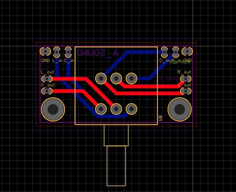

Тоже платки сделал, заказал. Общий на платке не общий, разведен. Экран просто паяется на пятак GND. Ну и отверстия для крепления у задней стенки через штанги. Если вдруг захочется через штангу громкостью управлять.

Юрий для делитантов вроде меня не могли бы прям разрисовать всю эту разводкуSous писал(а): 10 фев 2022, 15:01 Микрофонный кабель с двумя внутренними жилами. На землю RCA подключается оплетка и одна из жил.

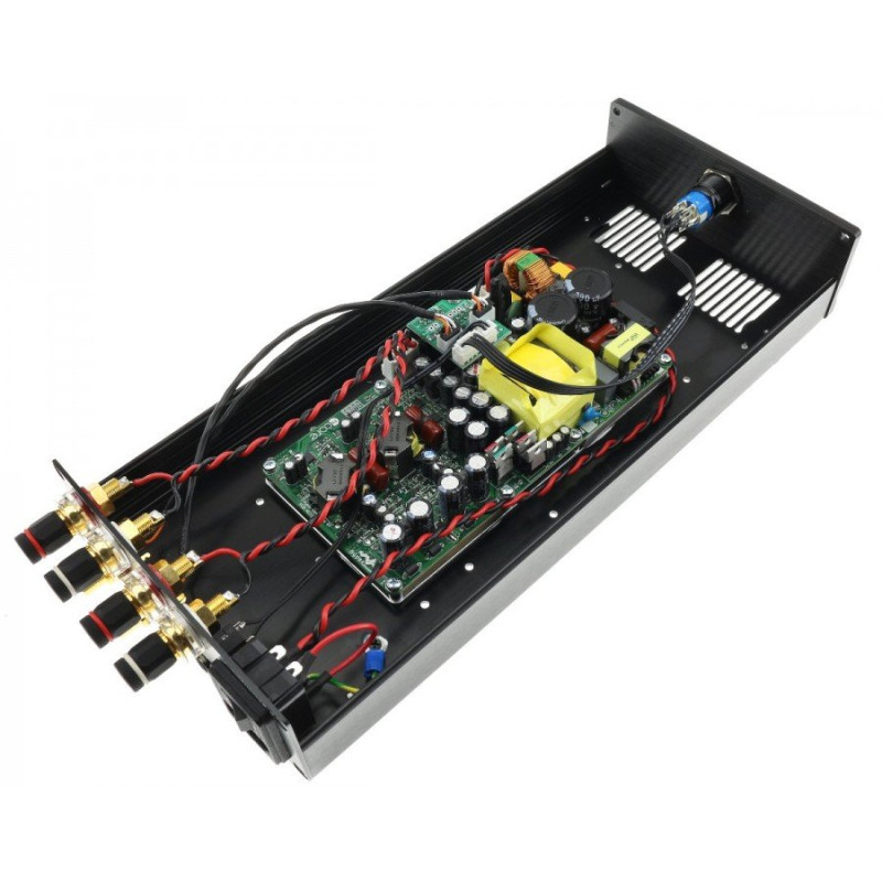

Натолкнулся:
https://www.audiophonics.fr/en/power-am ... 12756.html Цена с налогами - 399,00 € (322,50 € без налогов).
The Audiophonics MPA-S125NC incorporates a Hypex Ncore NC122MP power amplifier module.
This is a solid base to build a powerful stereo HiFi system, capable of delivering 2x75W under 8Ω.
Готовая плата Hypex NC122MP, (https://www.hypex.nl/product/nc122mp-oem/90) помещённая в корпус не по размеру.
P.S. Всю ветку не читал, так что если это повтор - прошу прощения.

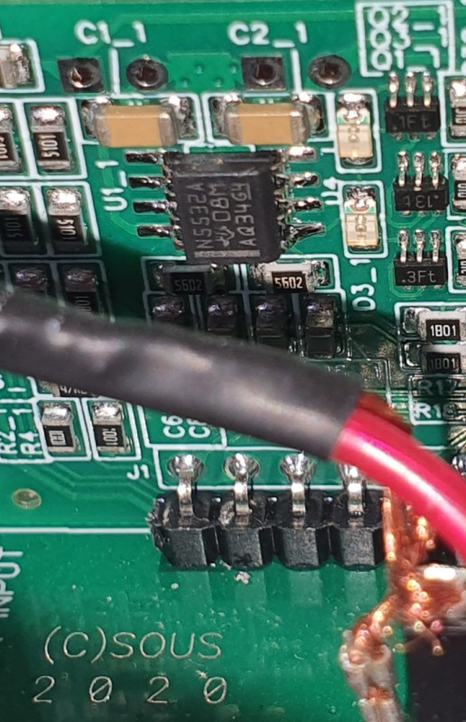

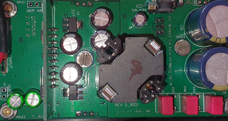

Юрий, здравствуйте! Приобрел по Авито б.у. усилитель. Продали, как полную версию 2_0521. Сегодня получил посылку. Сейчас вскрыл и мне кажется это Lite версия, т.к. ОУ = N5532A, U1 = 317 U2 =337. Продавец прислал в качестве подтверждения фото надписи на плате rev2_0521
Хотел узнать, какая это версия, можно как-то уточнить? Заранее благодарю всех, кто может помочь разобраться!
- Сообщения: 1518
- Репутация: 1301
Это 2_052, в лайт версии нет дополнительных стабилизаторов 317/337
