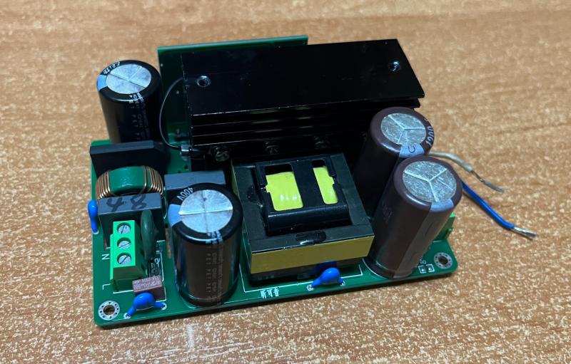

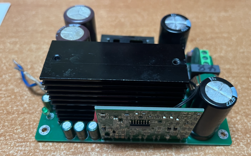

Собрал стенд для испытания.
+/- 48В блок пр нагрузке 2 модулями 2_053 (8,5Вт) в Burst режиме.
похоже, что Китайцы "оптимизировали" дизайн трансформатора. Теперь у них один тип на все напряжения, тот что раньше был на 60В версии.
Повышение выходного напряжения на 10% схемой стабилизации, как в старой доработке не дало ощутимого результата. BURST сохраняется до 20Вт не менее.
К сожалению вывод из этого простой. Блоки в таком виде брать не стоит.
Будем искать.
Будем искать.
- Сообщения: 1518
- Стаж: 5 лет 11 месяцев
- Репутация: 1301
Лабораторная работа с блоком питания: ( в моем во время тестов сдохла TL432)
имелся блок на 48В который периодически выключался по перегреву и дико кидал пачками импульсов на малых нагрузках
произведена раота:
перестройка на +/-53В
замена TL432 в управлении на оригинальную от TI
Замена силовых диодов на Шоттки
Замена электролитов ( все равно были выпаяны, потому заменил)
В итоге блок прекрасно работает в нужном режиме с нагрузккой всего 5Вт, с минимальными шумами.
Плату управления не трогал.
В итоге вывод:
либо фуфлыжные диоды, либо TL432, остальное врядли могло так существенно повлиять.
у кого есть дефектные блоки - попробуйте заменить диоды, ставлю на них. Если поезет- их можно попробовать выпаять без полной разборки блока.
