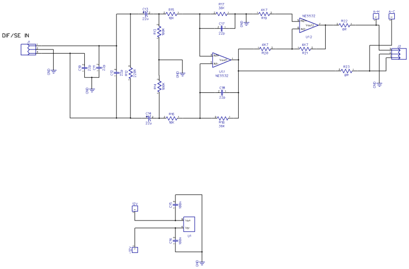

привет.наконец собрал усилитель.вопрос очень маленькая мощность.с90 не раскачивает.корвет 068 раза в два три играет громче.у меня три источника.пк.евейт р11/клон аудифильской дюны/собраный на сабрах 9038про.и вега 110.замерил линейку на пк 0.8в.евейт 1в.вега 0.75в.слушаю музыку только в формате дсд.к работе уся вопросов нет работает как калаш.усь собран на клон лайт 400вт.на каждый канал по бп 500вт.48в.что не так делаю.может нужно что нить докупить.

гдето на форуме попадалось что можно заменить два сопрота.где на какой номинал
- Сообщения: 1518
- Стаж: 5 лет 11 месяцев
- Репутация: 1301
R15R16 уменьшить либо R17R18 увеличить
Нумерация может не совпадать,
Резисторы нужно брать парно одинаковые.

на какие примерно номиналы менять

блин по схеме получается придется платы снимать.и к стати стойки под плату надо 5мм а не 4

всем привет .гуру подскажите как подключать рг при подключении xlr

Счетверённый потенциометр ставь.vovan230863 писал(а): 11 мар 2023, 16:28 всем привет .гуру подскажите как подключать рг при подключении xlr
Оба диф входа регулировать по отношению к земле (2 и 3 относительно 1).

makstex cпасибо.может подскажеш сколько максимально можно подать на вход без проблемм.у меня на цапе выход через баланс 3 в

Вход усилителя вроде же тоже балансный. Подключать как обычно, по Юриной картинке, только RCA на экран и землю не сажать (как слева нарисавано).vovan230863 писал(а): 11 мар 2023, 16:28 всем привет .гуру подскажите как подключать рг при подключении xlr
Мне так кажется.

Подавайте хоть 10В, регулятор громкости не сгорит, а на вход подастся же с делителя (РГ), а там задолго до входа в клиппинг усилитель уже выплюнет динамики из колонок, как мне кажется.vovan230863 писал(а): 13 мар 2023, 12:15 makstex cпасибо.может подскажеш сколько максимально можно подать на вход без проблемм.у меня на цапе выход через баланс 3 в

Коэффициент усиление 28Дб - это примерно в 25 раз.vovan230863 писал(а): 13 мар 2023, 17:08 бог его знает.у меня с цапа по рца идет 0.8 в.по ощющениям ват 40-50 на канал.поэтому решил по балансу попробовать
Ваш выход 0,8ВХ25раз=20 вольт переменки на выходе.
Мощность 20Х20/4Ома=100Ватт (на 8 Ом 50Ватт)
Третий класс, вторая четверть

Можно поиграть с номиналами сопротивлений. Но вариант, кажется, подходящий для сдвоенного регулятора и не нужно счетверённый искать..vovan230863 писал(а): 11 мар 2023, 16:28 всем привет .гуру подскажите как подключать рг при подключении xlr

Вполне, будет небольшое затухание, но учитывая что у вопрошающеего 3В диф сигнал, пойдет

У меня ЦАП и усилитель с балансом, регулятор в усе типа такого, только собственно переменник 50 килоом ступенчатый, а резисторы от входа до переменника 1к каждый, иначе будет резаться уровень сигнала. И после переменника резисторов нет.JKS писал(а): 01 апр 2023, 14:27Можно поиграть с номиналами сопротивлений. Но вариант, кажется, подходящий для сдвоенного регулятора и не нужно счетверённый искать..vovan230863 писал(а): 11 мар 2023, 16:28 всем привет .гуру подскажите как подключать рг при подключении xlr

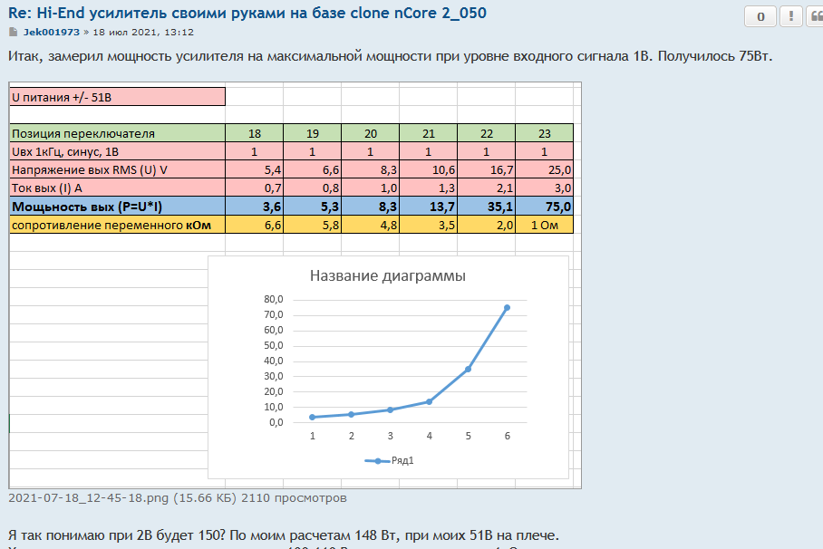

Jek001973 » спасибо .значит не я один заметил что усь мягко сказать не дотягивает до заявленного может надо просто шапку сменить на Клон nСore от Юрия Игнатьева 100 Вт (2_051_LITE)

1. Разве лайт-версии позиционировались, как 400Вт?
2. На какое входное напряжение рассчитан клон 2.051.Lite?
3. Насколько я помню, все заявленные автором мощности были для нагрузки 4-е Ома.
