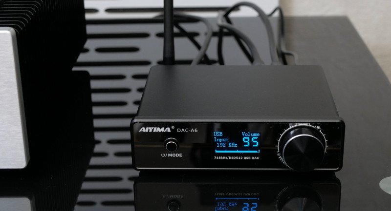

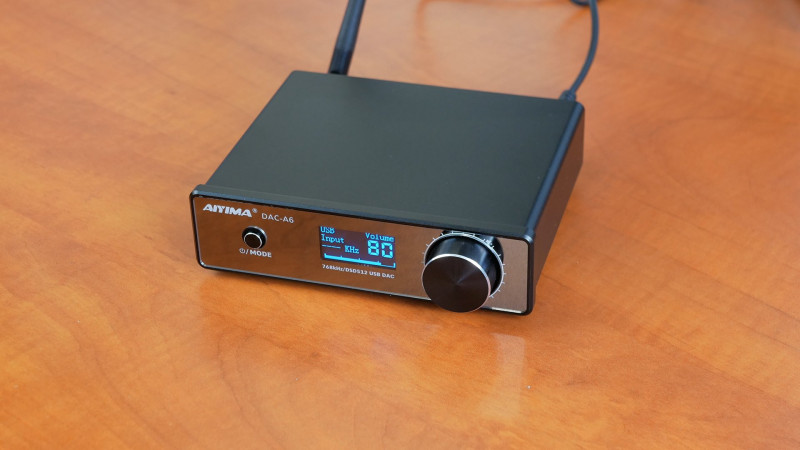

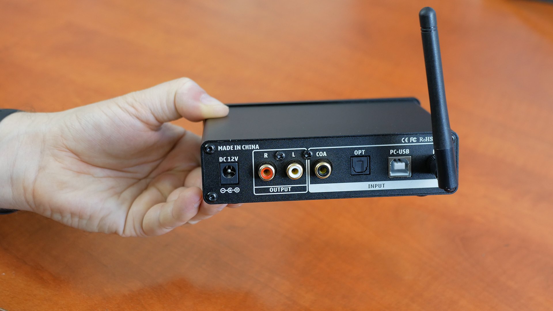

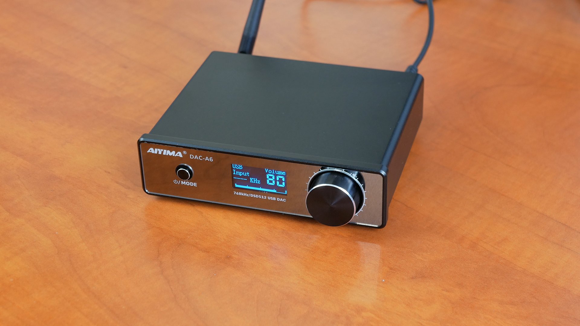

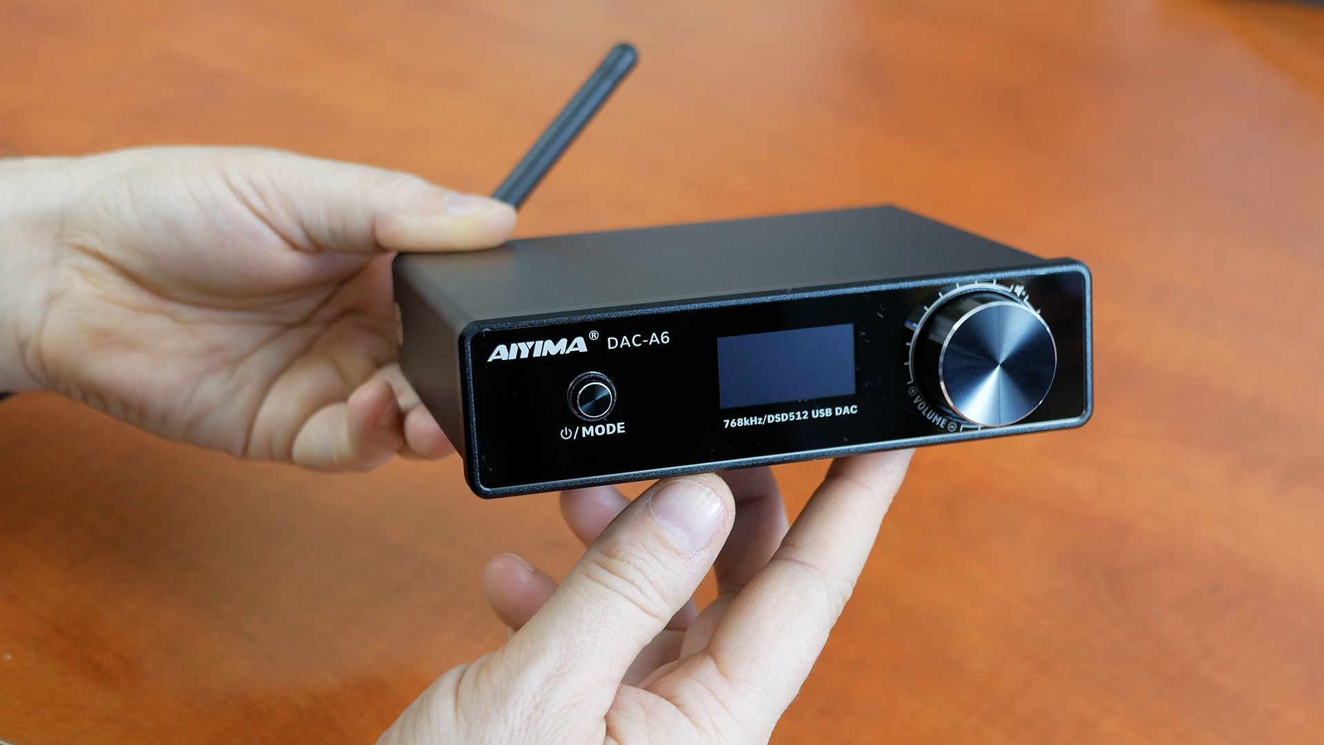

Китайский производитель прислал на тест свой новый ЦАП, сейчас буду тестировать, посмотрим, на что он способен. Внешний вид мне понравился, аккуратный такой и маленький.

Характеристики:
  • Чипы: XMOS XU208 + ESS9038Q2M + CSR8675 + OP1656
  • Чип OP AMP: LME49720NA
  • Bluetooth Чип: csr 8675 Bluetooth 5,0 поддержка: APT-X HD, APT-X LL, LDAC
  • PC-USB Частота дискретизации: 32 бит/768 кГц, DSD512
  • PC-USB Операционная система: Windows XP /window7/8/10 / Max OS/MAC/Linux
  • Частота дискретизации оптического волокна: 24 бит 192 кГц
  • Коаксиальный Частота дискретизации: 32 бит 384 кГц
  • Искажение: ≤ 0.0006%
  • Отношение сигнал-шум: 117дб
  • Частотная характеристика: 10 Гц-40 кГц (± 3 дБ)
  • RCA выходной уровень: 2,4 Vrms
  • Режим ввода: PC-USB/оптический/коаксиальный/Bluetooth
Источник питания: DC12V
Вес нетто продукта: 400 г

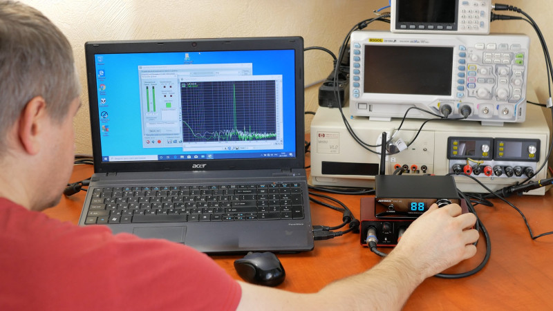

Немного послушаю, сделаю замеры с помощью RMAA, в общем очень мне уж интересно, на что способен этот ЦАП. Делаем ставки господа!

Красивый на вид, ждем тестов и впечатлений.

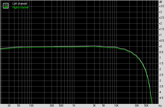

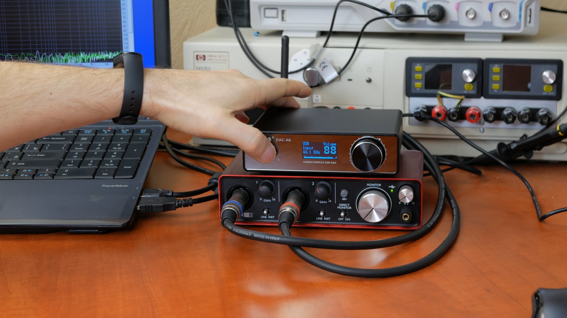

Немного замеров ЦАПа. АЧХ 24 и 192 kHz :
АЧХ нормальная, где-то я подобную уже видел ;)

Ага.. Волнистая как у Khadas. Значит это особенность чипа, а не обвязки.

Похоже, что да.

Думаю дело совсем не в питании.
Стаж: 6 лет 11 месяцев
Re: ЦАП от AIYIMA DAC-A6 ESS9038Q2M HIFI BT
Думаю тоже, но исключить желательно))
Волнистость АЧХ пренебрежительно мала, если дело только в ней. Завал в 0,5дБ на 20кГц - это тоже не беда.
Проблема этого чипа - характер звучания. Как это нарисовать приборами без понятия.
Репутация: 317
Lektor писал(а): 23 ноя 2021, 08:47 Думаю тоже, но исключить желательно))
Волнистость АЧХ пренебрежительно мала...
Совершенно верно. Просто я был удивлён. Это первый цап, который на измерениях так себя показал. Я задумался, а "что" его так заставляет колбасить? :D Исключительно любопытство, не более...

Скорее всего ЦФ

Того же мнения.

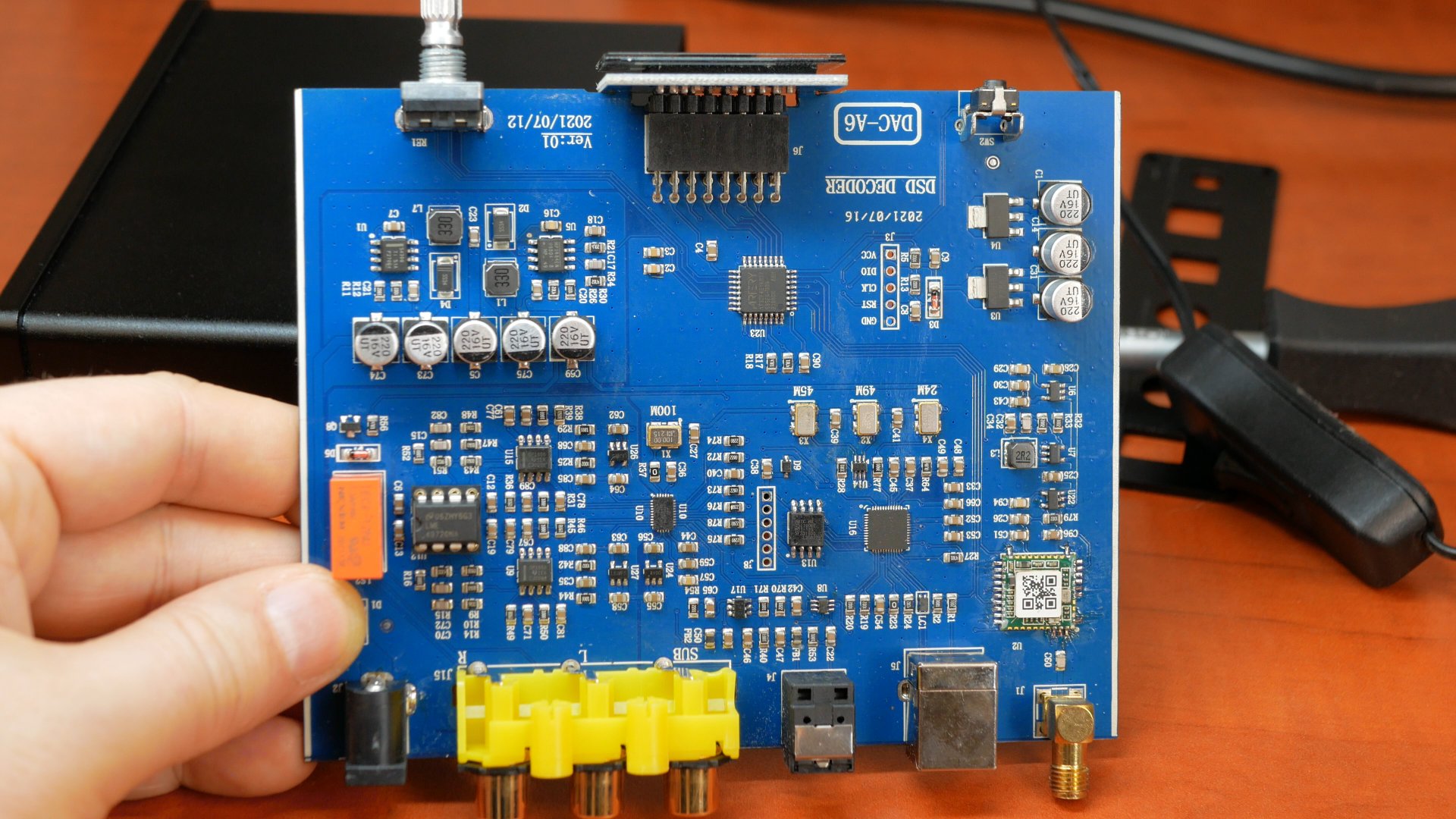

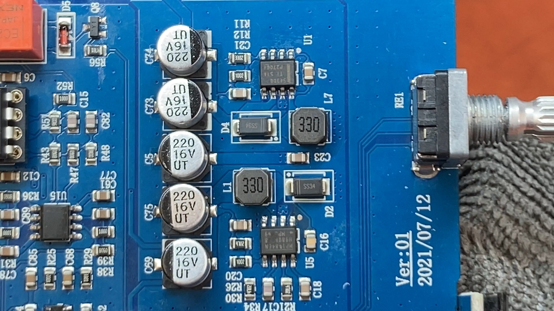

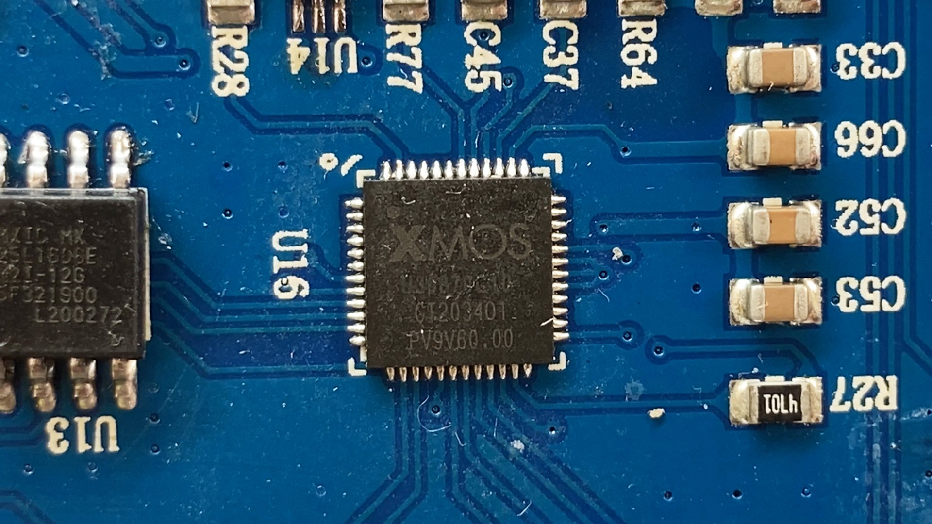

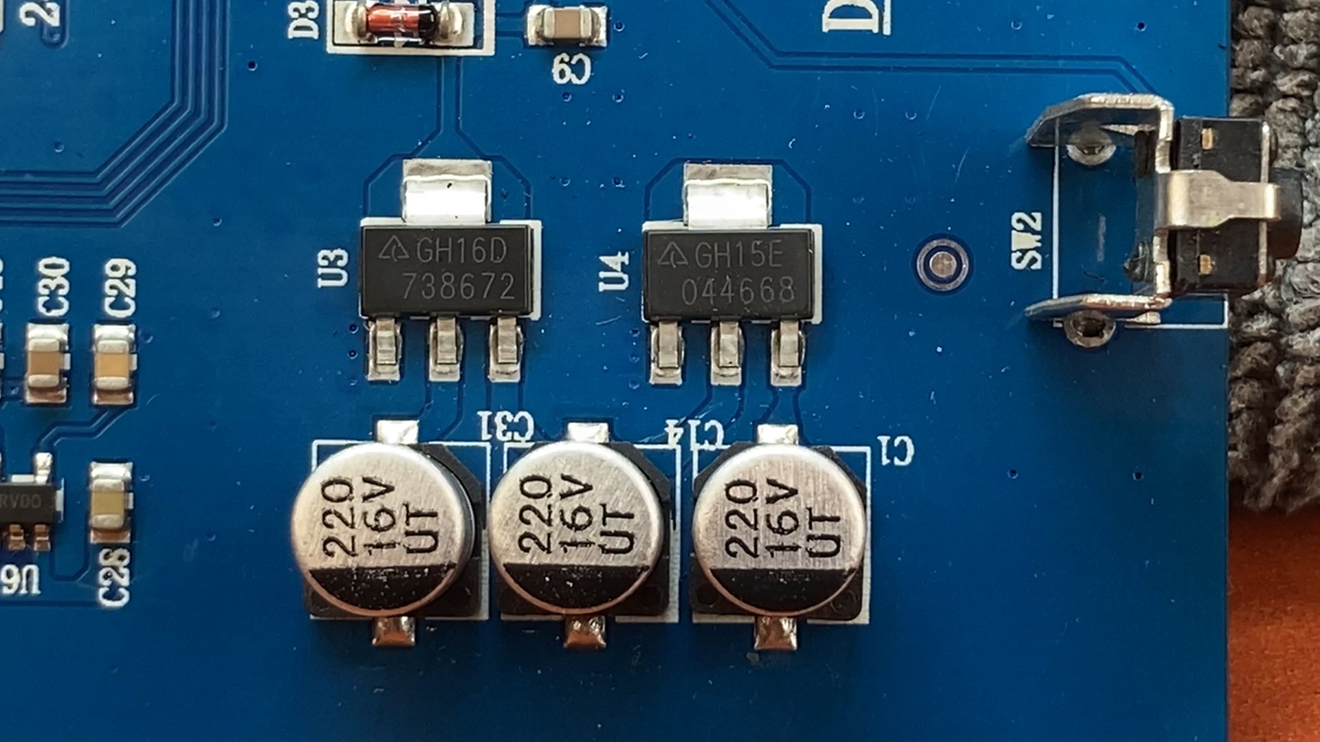

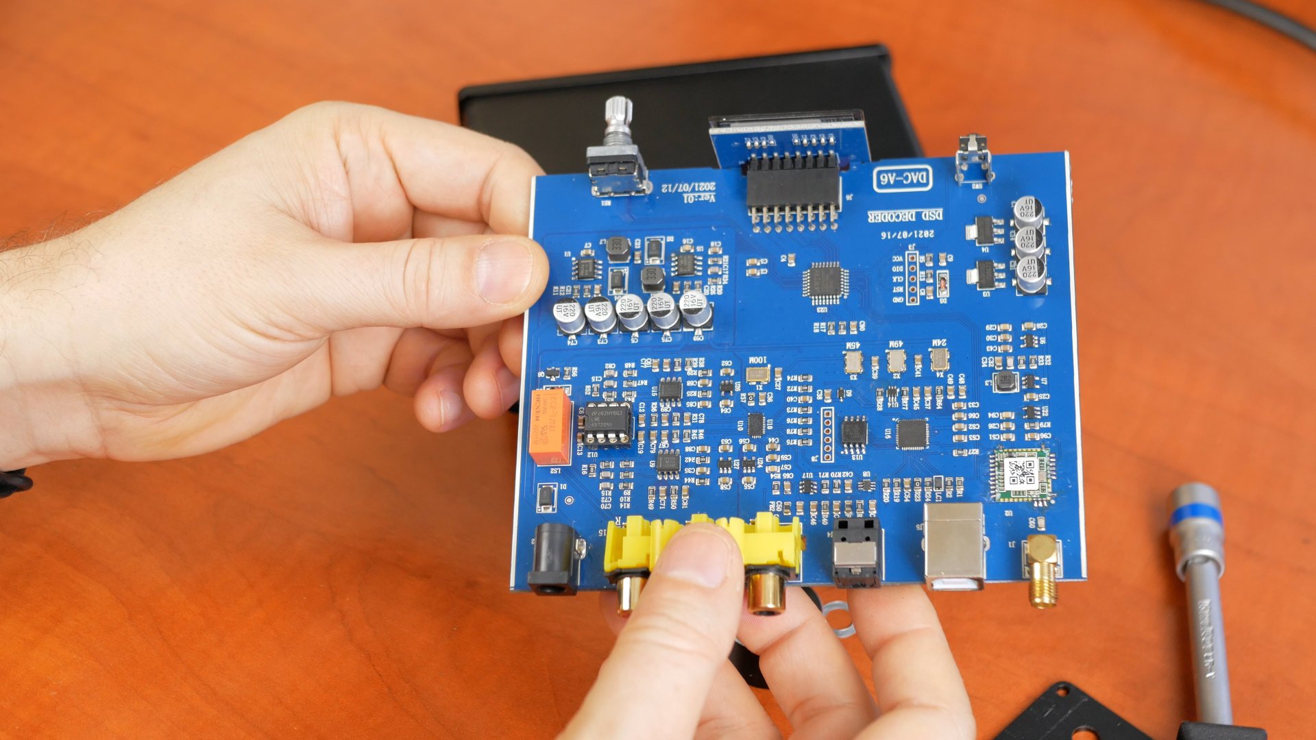

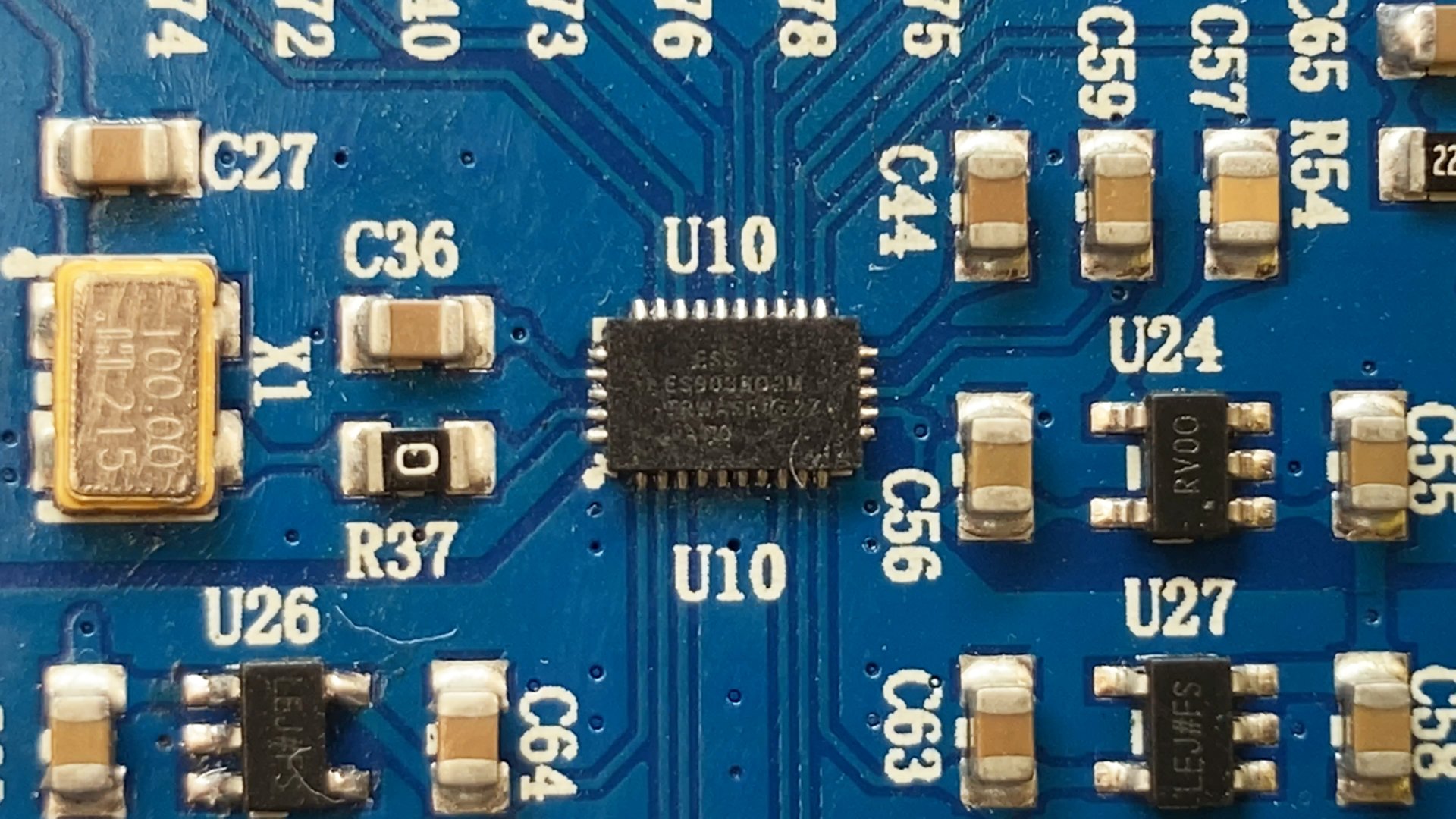

Сделал несколько фотографий внутренностей, в общем любуйтесь и наслаждайтесь. Паралельно снимаю ролик по этому ЦАПу.

Страшного не вижу ничего, хорошая платка, разве что отмыли ее не полностью, на чипах есть остатки флюса :D

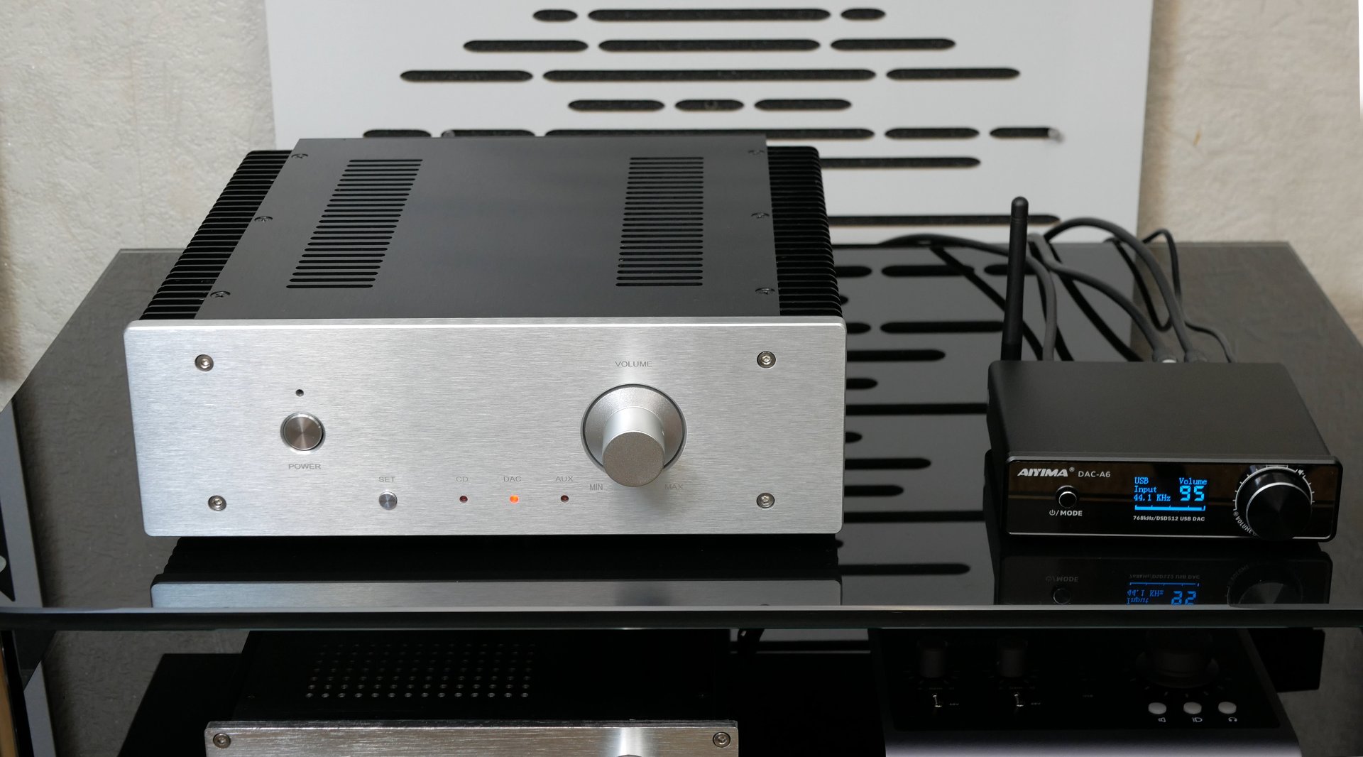

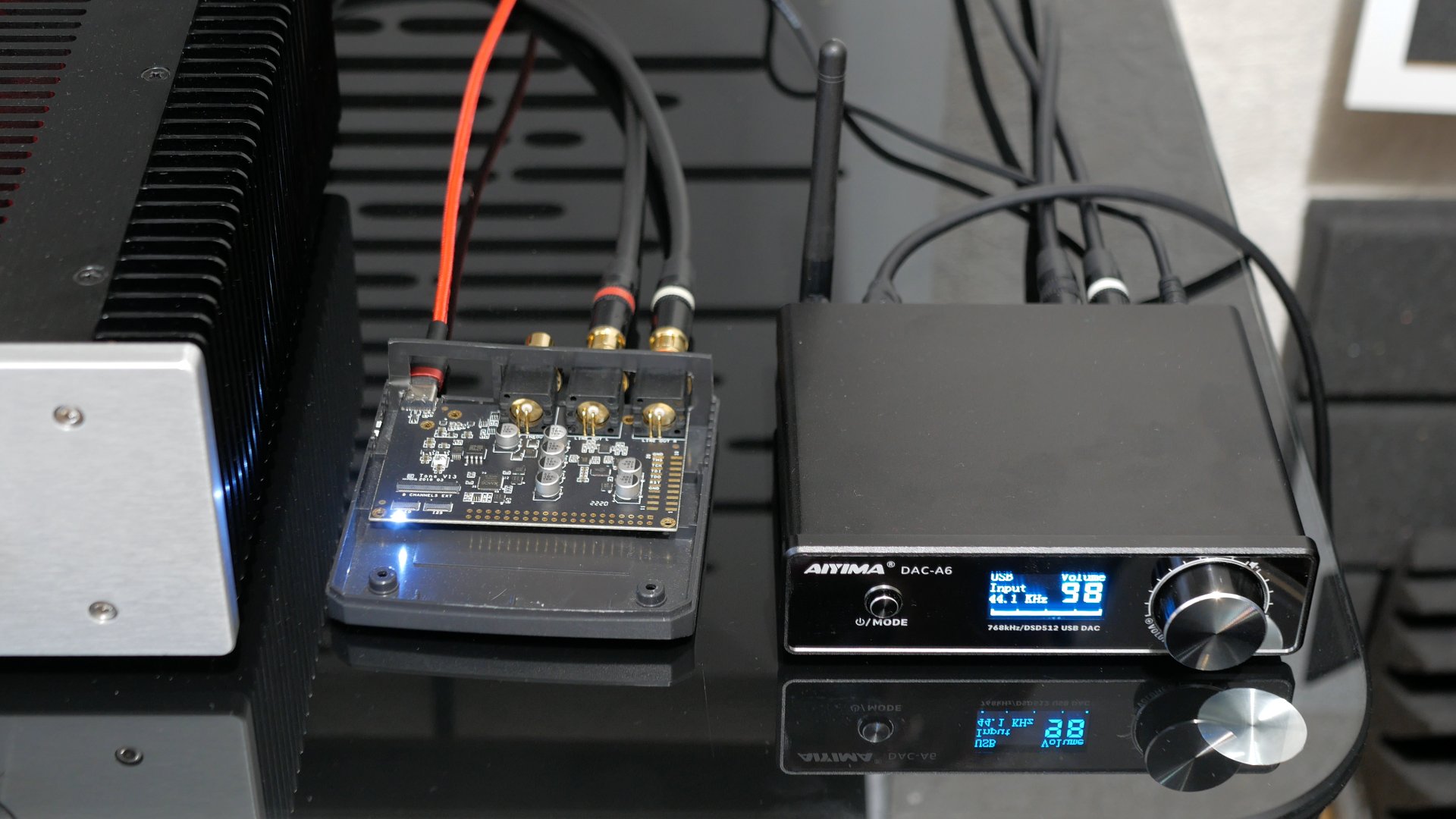

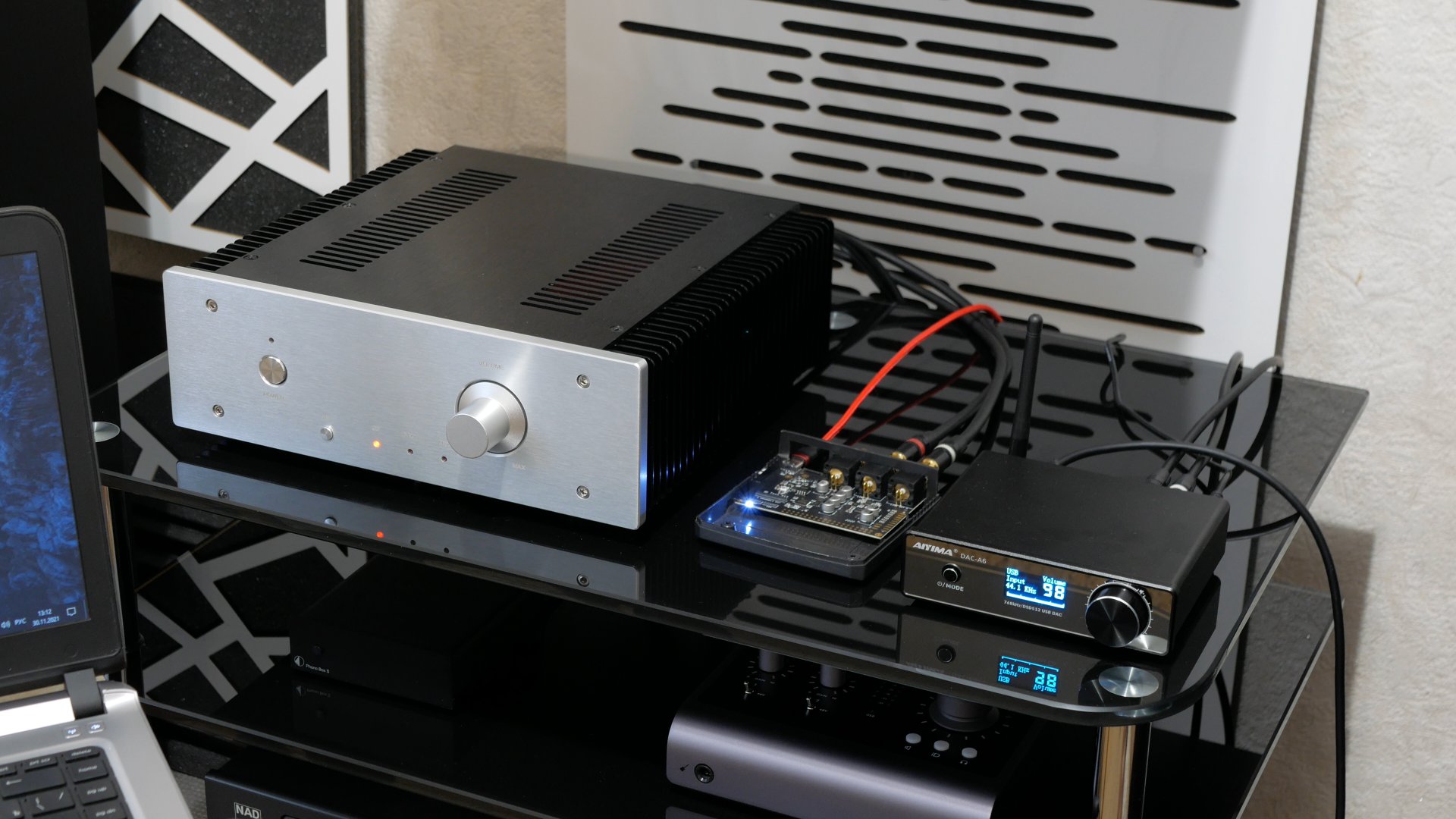

Добрался таки после замеров, слушаю ЦАП, ставлю разную музычку, посмотрим на что он способен. Слушаю через клон Юрия.

Шикарный корпус у усилочка.

По просьбам сравнил как звучит музыка с этого цапа DAC-A6 и Khadas, они на одном чипе и было интересно будет ли разница. Сравнивал, переключая в реальном времени одни и те же треки. Разницы не обнаружил, звучат одинаково.
