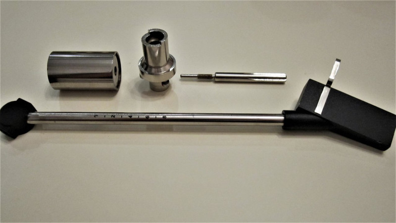

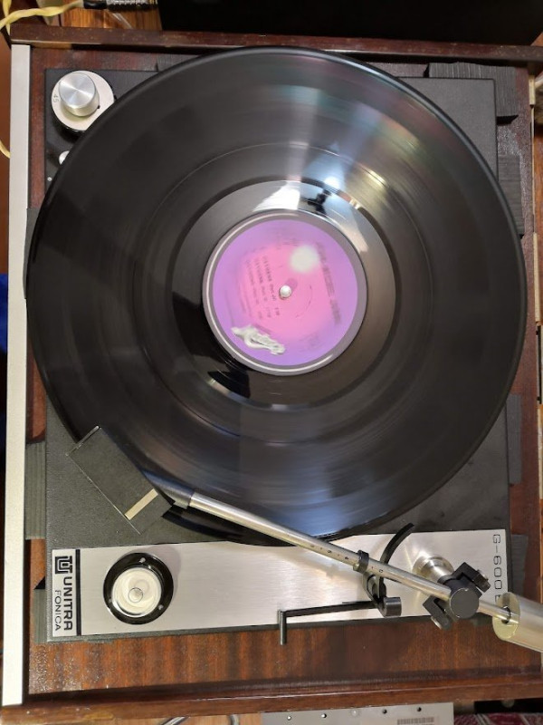

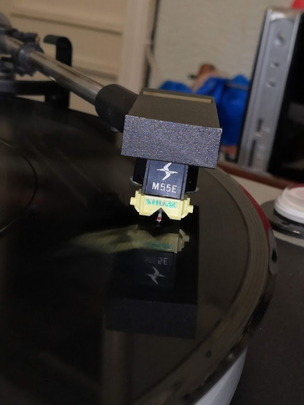

Попалась мне за недорого вертушка Вега 106 со столом Unitra Fonica G-600B в довольно хорошей сохранности. Диск весом 4кг.
Пока сидел дома перебрал весь тонарм - интересно там сделаны подшипники вертикального и горизонтального поворота.
ща все двигается от дуновения.
Двигатель только смазал и пока больше ничего не делал.
Родной корректор и трансформатор выкинул, трансформатор 220/127в. поставил тороид, хотя сам двигатель можно перекомутировать обмотками и на 220в.
Подпятник в шахте вала диска сменил на победитовую вставку, после выключения диск в свободном вращении делает 50 оборотов :)

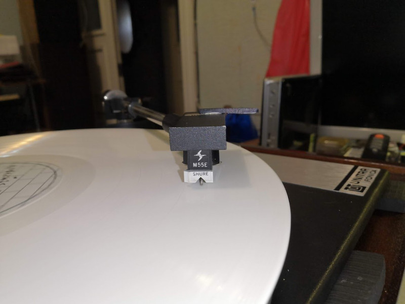

Головка более менее нормальная под рукой была только Shure M55E - поставил ее - звук интересный..
Только слышно рокот двигателя - надо менять систему вибрационной развязки.
А ну да тонарм тут судя по интернетовским данным средней тяжести, так что моя головка с ее комплиансом 20-25 не совсем для него, хочу найти вставку 44-7 и проверить как на ней звучит.
Назрел вопрос - стоит ли дальше доводить этот стол до ума или нет??
Проигрывателей у меня несколько но тут звук какой то интересный на нем - низы передаются более насыщенно и как будто естественней :) (ну это уже пошла вкусовщина - измерений пока не проводил)

Шахту поставил с 600С-1 люфта бокового на валу совсем нет. Родная с бронзовыми втулками имеет износ что приводило к люфту диска.
Подпятник заменил опорным подшипником из турбины расходомера нефти венгерского производства.
Там вставка из твердосплава и внешний диаметр как раз один в один под шахту..

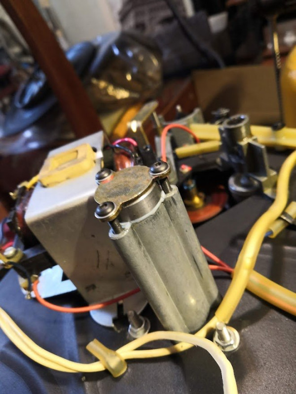

Теперь осталось опустить мотор в корпус для отвязки от стола :)

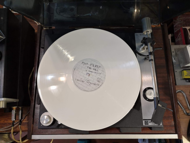

Прослушал пластинку новую и пару вставок к головке
Сама пластинка имеет почти белый цвет с редкими вкраплениями более темных точек :(
По звуку сказать сложно - этот альбом Pink Floyd – The London Symphonia e меня только этой фирмы, сравнить не счем...
Но звук довольно неплохой. Вставка М55Е мне как то лучше на ней звучит чем N44-7 высокие чтоли чище звучат.. Правда первая элипс, а вторая сфера по заточке :)
Вобщем сказать сложно - прослушал всего по разу.
В паузах в наушниках тишина не считая рокота на большой громкости :) . Первый вариант вибророзвязки на резинках не пошел - буду искать конические пружины.
Но вывод предварительный можно сделать..
Этот стол в принципе имеет право на жизнь в стойке любителя винила, НО надо прикладывать к нему руки и смекалку.. ну и немного денег :)

6- перероблено кріплення двигуна до стола.
Оберти держить стабільно, рокот зменшився - прослуховуванню не заважає.

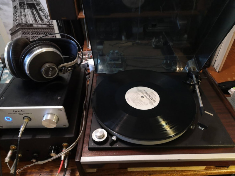

На данний момент прослуховується через корректор клон EAR834, ламповий підсилювач (РР) на EL34.
Також в процесі виготовлення однотактного на 6П41С - хочу порівняти звук...
