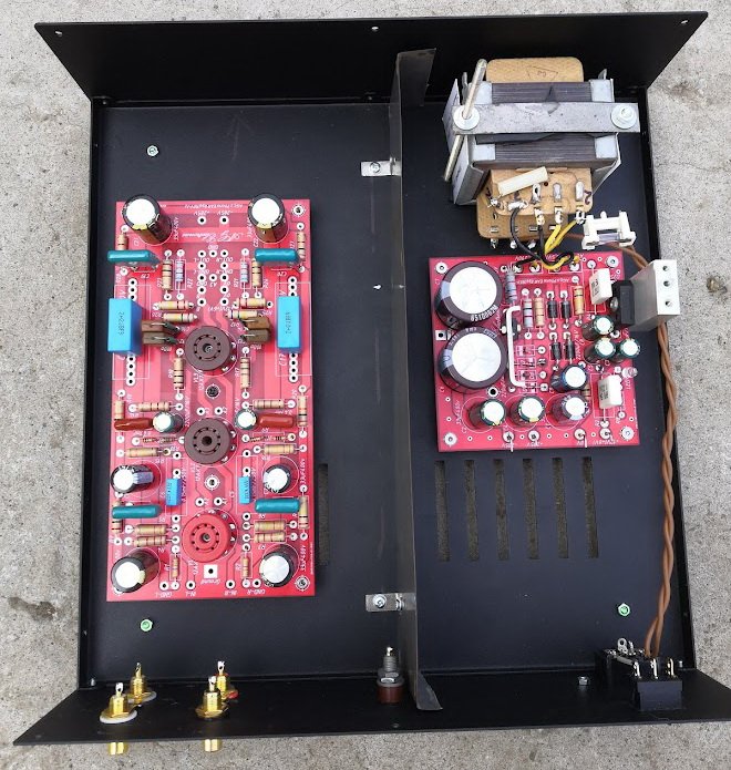

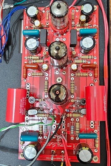

Лежали дуже довго у мене плати для клона EAR834.
Знайшов вільний час щоб забити їх детелями (наскріб по шухлядках)
Боротьба з фоном буде потрібна - ледь чутно його якщо викрутити ручку гучності на підсилювачі на максимум. (думаю що прийдеться все таки замінити трансформатор на тороїд, а то поставив те що було)
Пробне розміщення плат в корпусі :)
Зараз стоять 6Н2П-ЕВ 70-х років випуску.
Ще є 2 лампи ECC83 та одна ЕСС52 на буфер (плата дозволяє зробити комутацїю під 6,3 або 12в живлення)
Цікавить чи хтось слухав такий і рекомендації по лампах. Чи з ним не варто возитися.

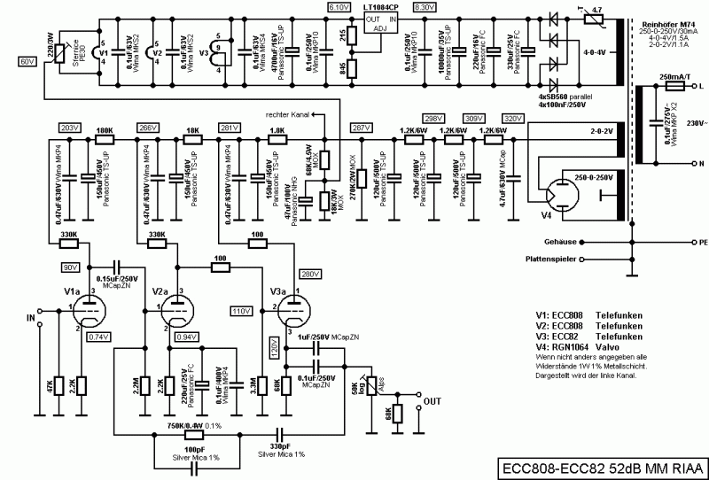

можливо перевести на кенотрон живлення по такій схемі

RUS_D писал(а): 30 авг 2022, 20:50 ...Цікавить чи хтось слухав такий і рекомендації по лампах. Чи з ним не варто возитися.
Саме такий не слухав. Проте міркування такі.
Корекція АЧХ у ланцюгу негативного зворотнього зв’язку (НЗЗ) непередбачувана за результатами застосування, тим більше - якщо нею охоплено більше одного каскаду. Отже - може бути бридко, а може бути шалене захоплення та радість.
Але я б спробував з цим повозитися. Без сумніву. У самого на порядку денному конструкція фонокорректора із корекцією у НЗЗ, хоча із охопленням нею лише першого каскаду. Поки що міркую-вибираю з трьох схем. Адже враження у людей від такого вкрай різні.
Щодо застосування конкретних ламп, то тут завжди варто пробувати все, що є в наявності. ECC83 варті того, щоб їх увімкнути, й ЕСС52 - теж.
Ну, а кенотронне живлення для лампових конструкцій завжди доцільне.
У будь-якому випадку - успіху вам!

Ну покищо його залишаю. Звук подобається.
В корекції покищо стоять слюдяні конденсатори КСО (відібрав пари з цілої коробки), пізніше хочу попробувати туди поставити щось інше.
Також назбирав кучку різних конденсаторів на міжкаскадний К73-17, К73-16, К73-15, К71-7, К40У-9, К42-У2 буду пробувати їх та вплив на звук.
Кенотронне живлення також спробую, але треба ще намотати трасформатор.

Зараз міжкаскадні стоять VISHAY (ERO) MKP1840 series 0.22uF/400V (поліпропілен).
Вихідний RIFA PHE426 2.2uf 250V зашунтований 0,1uF/630V К73-16
ЯК вам така комбінація конденсаторів??
як варіант для міжкаскадного ще маю Wima MKP10 0.1uF/650V

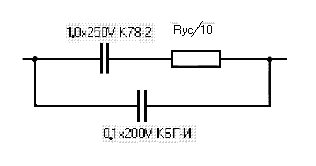

Ох і награвся я з цими комбінаціями свого часу... Дядя Толя (той що, Манаков) запропонував просту схемку, як правильно робити ці комбінації. Там послідовно одному з конденсаторів потрібно включати резистор певного номіналу. Якщо цікаво, можу знайти.
Однак для себе зробив висновок (і не тільки я один такий вумний, як виявилось...), що найкращий конденсатор - це його відсутність. Тому і в підсилювачах і в коректорах міжкаскадних конденсаторів намагаюсь не використовувати. Тільки трансформатори, або безпосередній звязок. Правда, я не пробував всякої дорогущої екзотики типу Дженсен. Можливо з ними було б все чудово. А WIMA бажано знайти серії FKP, вони краще звучать.

Ось, найшов цей лайфак, чи лайфхак від дяді Толі. Схема - суперсекрет, нікому не показуйте. Після перегляду стерти. 8-)
Ну це жарт, звичайно. Ніякого суперсекрету тут немає. Манаков, як відомо, має відповідну освіту, тож схема напевно взята з якогось старовинного пристрою. Ryc - опір резистора сітки лампи. Були поради поставити потенціометр 10-20 кОм, крутити на ходу та слухати. Замість К78 можна спробувати різні плівкові. КБГ-И, як основа, вибраний не випадково. В нього дійсно цікаве звучання. Особливо, якщо 50-60-х років. Ці конденсатори виробляли на обладнанні Сіменс, вивезенного з Німеччини піля війни. Справжня фольга, папір. Спробуйте цей варіант підключення, можливо сподобається.
