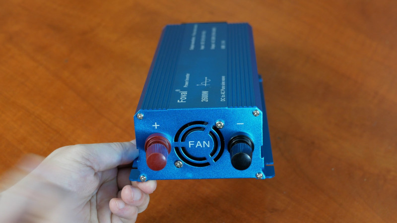

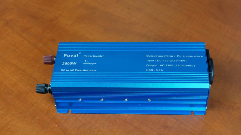

Заказал себе инвертор Foval с китайской мощностью 2600Вт, покупал здесь за 76 долларов с доставкой, (сейчас, на 03.01.2023, китайцы подняли цену до 100 баксов плюс 10 баксов доставка.)

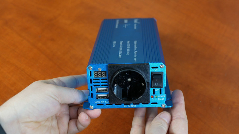

На вид сделано качественно.

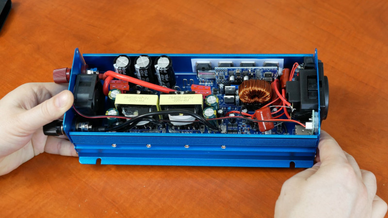

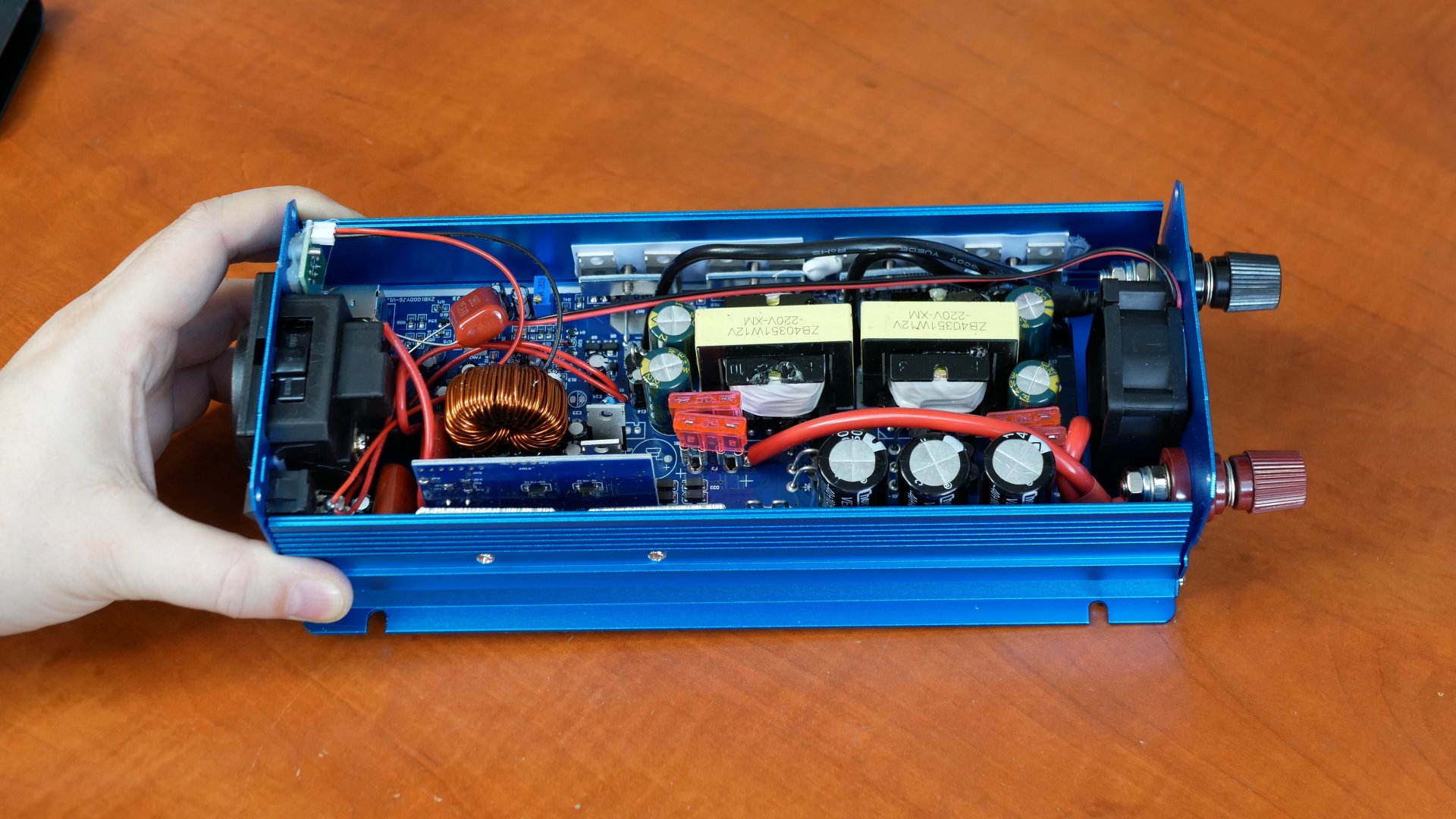

Смотрим, что у нас внутри инвертора.
Как я и предполагал радиаторов нет, вместо них используется крышка корпуса, это не самое лучшее решение, но учитывая цену то сойдет, по остальному внутрянка нормальная.

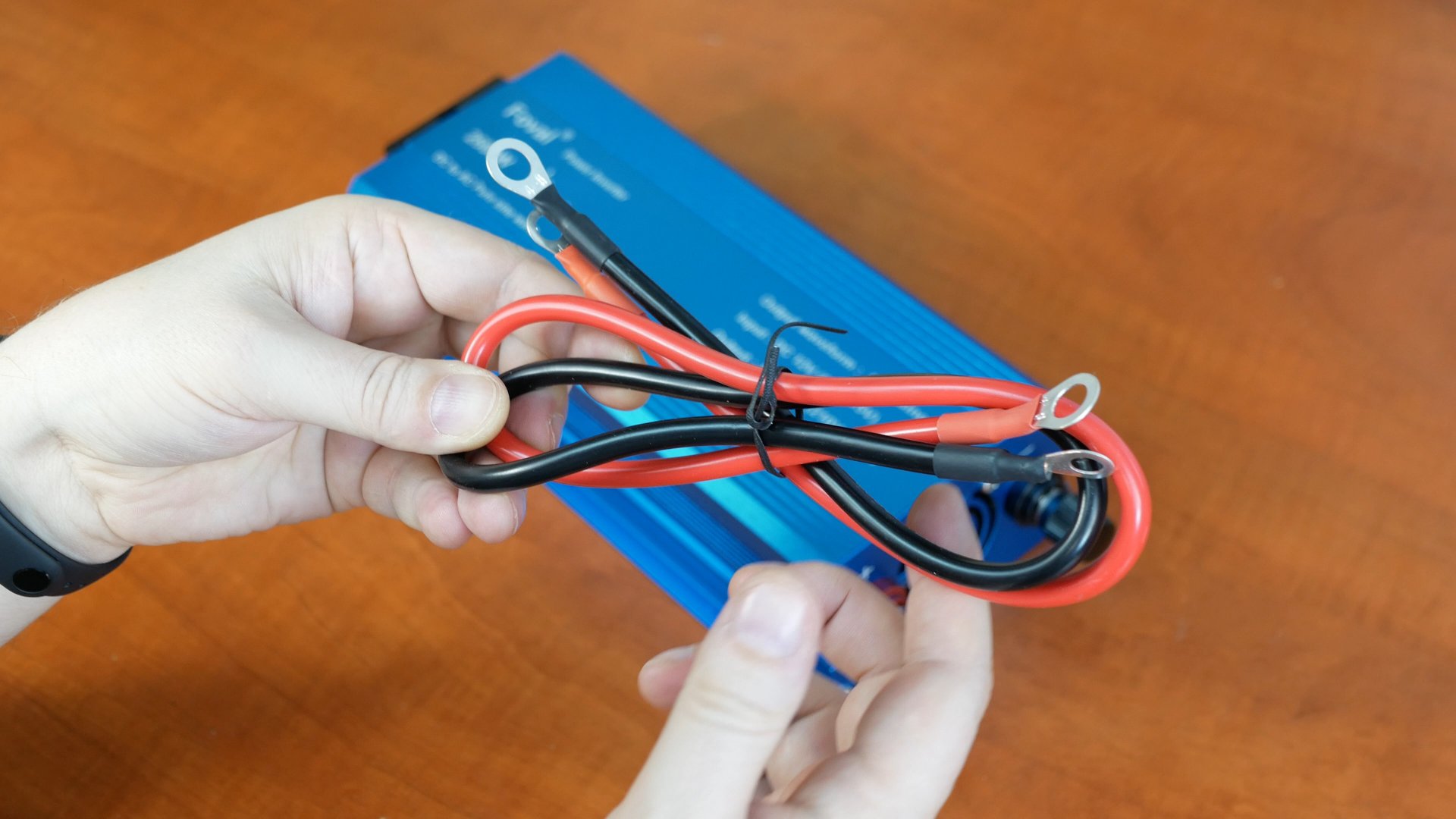

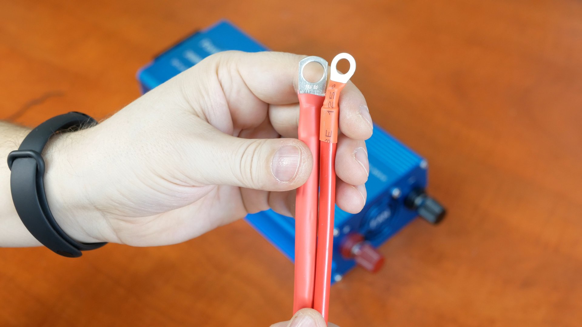

В комплекте идут тоненькие провода где-то 6 квадратов, поэтому буду использовать с нормальным сечением 16 квадратов.
Для сравнения с кабелем 16 квадратов

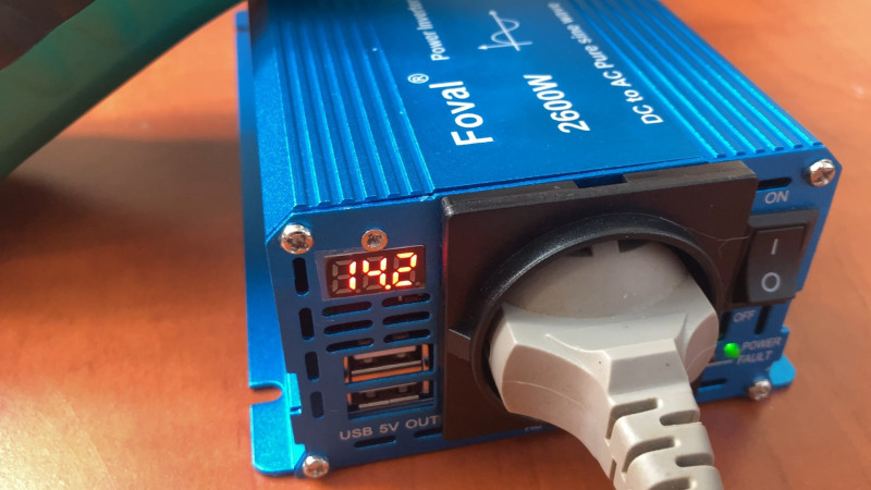

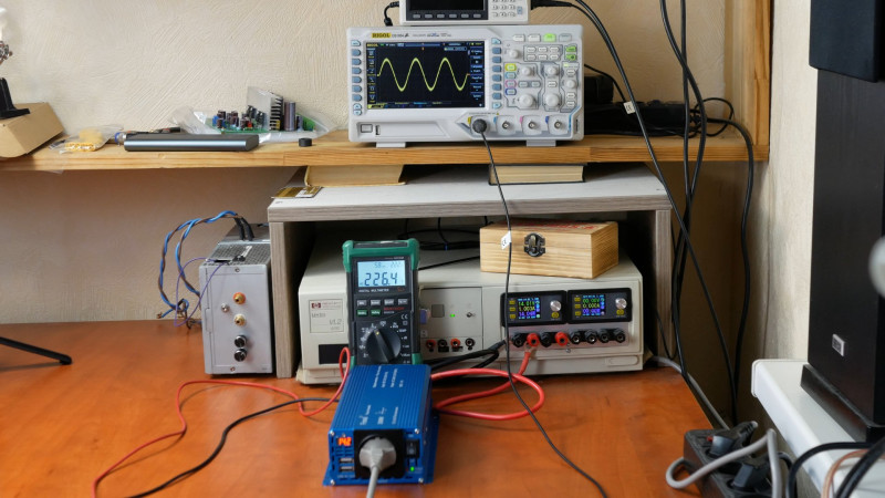

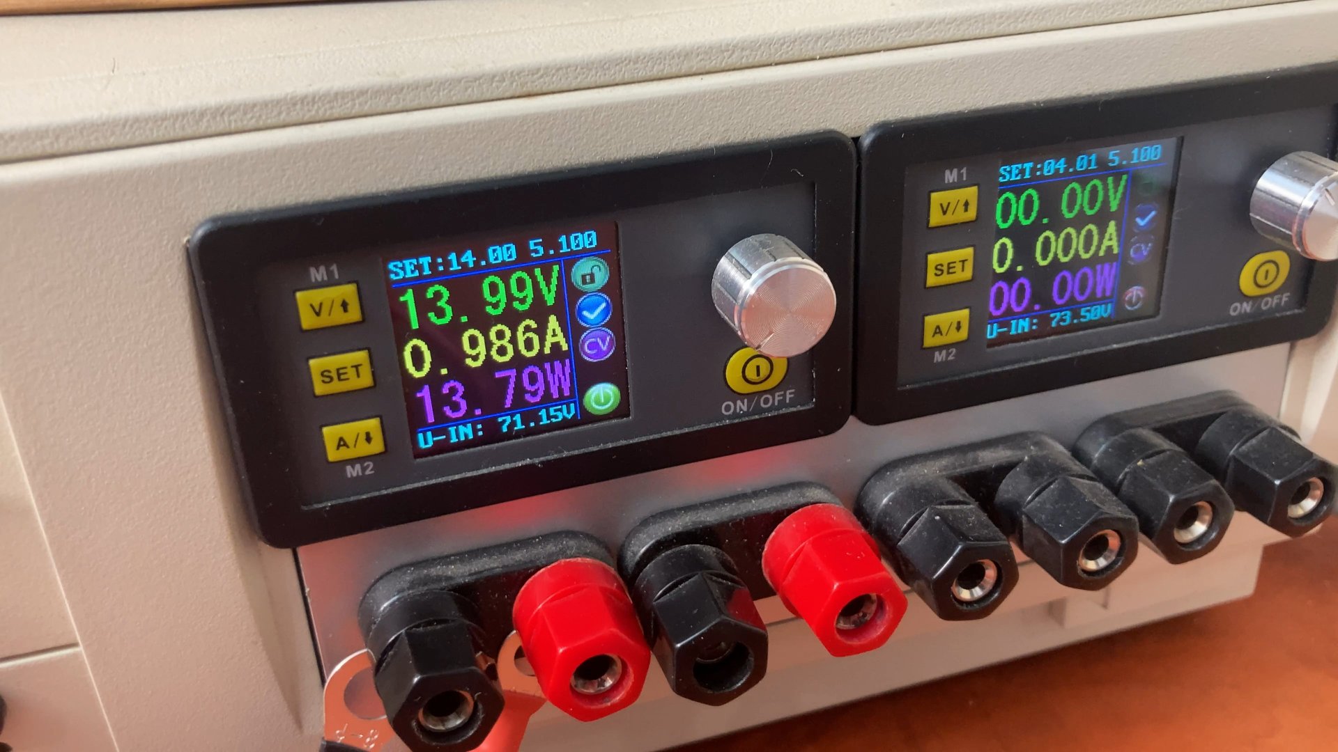

Для начала замерял синусоиду и потребление инвертора без нагрузки, получилось почти 1 Ампер, как по мне то многовато.
Вольтметр немного врет на плюс 0.2 Вольта, но в общем по нему напряжение контролиролировать можно.

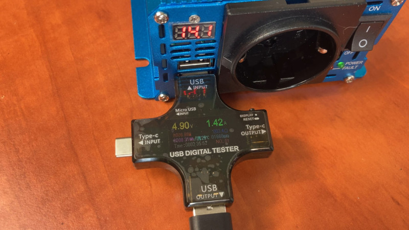

Есть два выхода USB, при нагрузке отдают 1.42 Ампера, вобщем можно подзарядить телефон или повербанк.

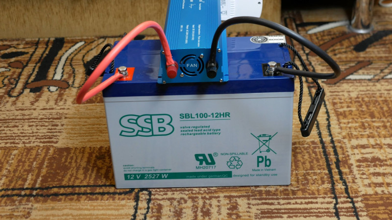

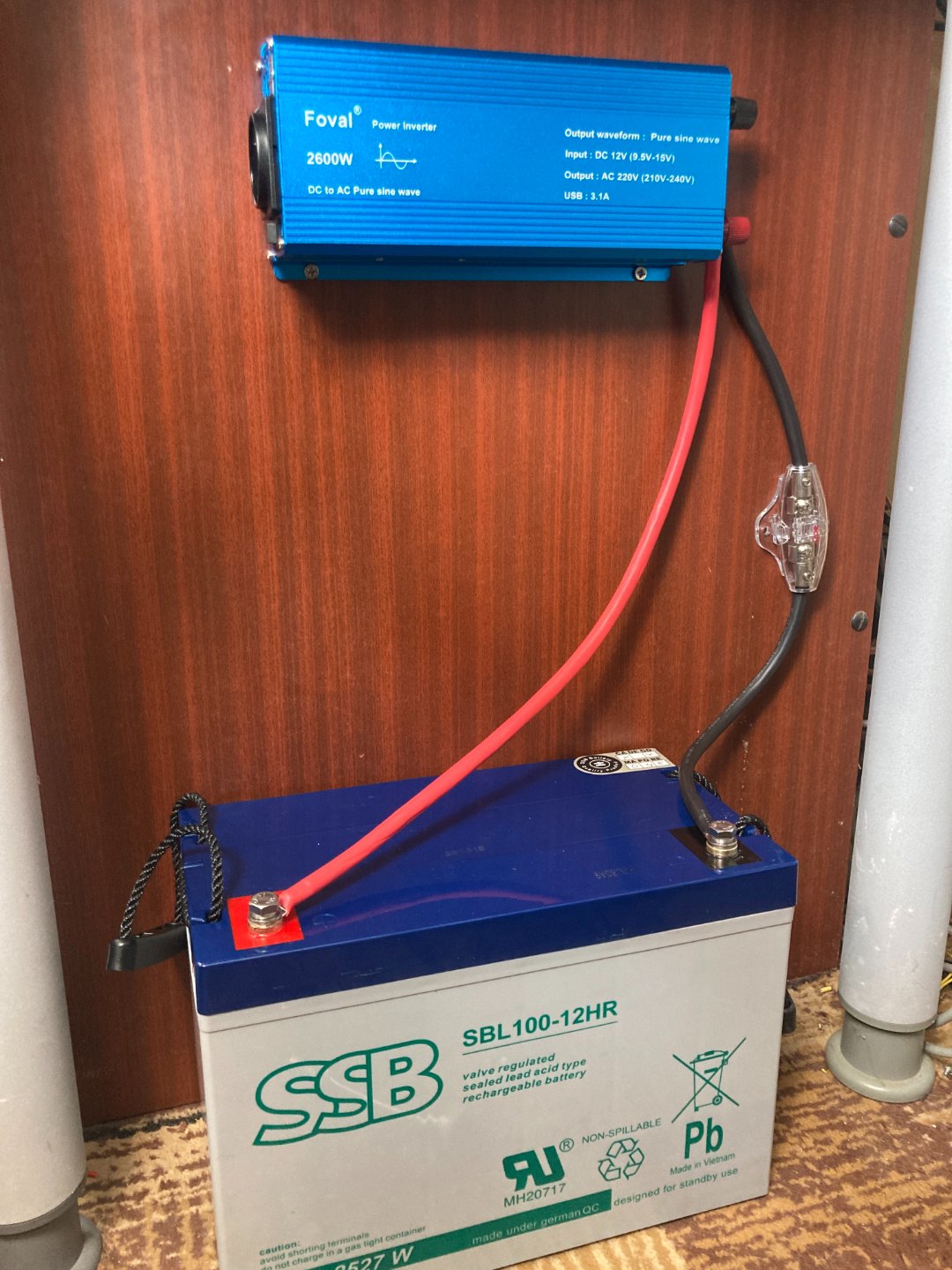

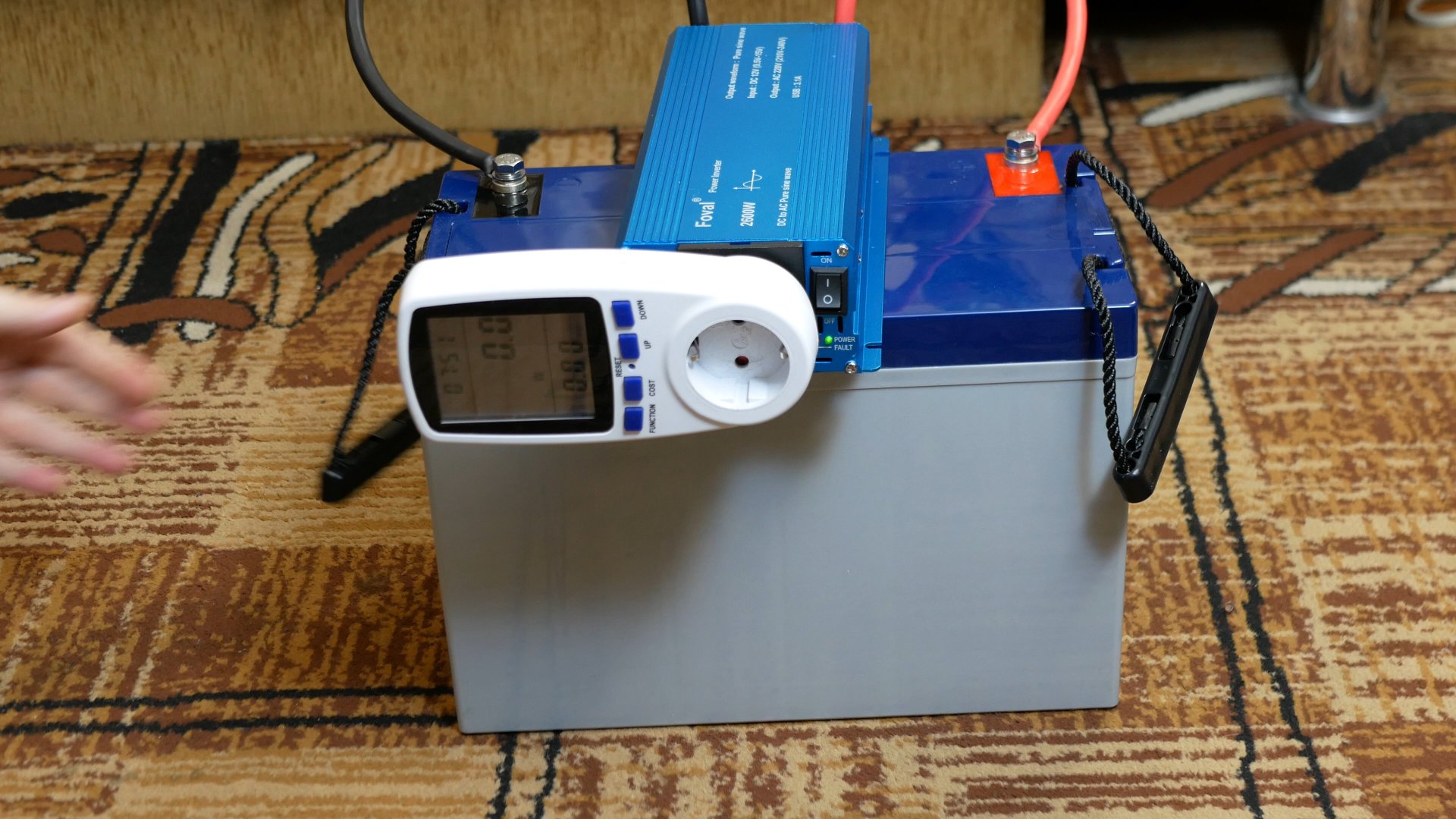

Подключил инвертор к аккумулятору SBL100-12HR проводами 16 квадратов и буду тестить.

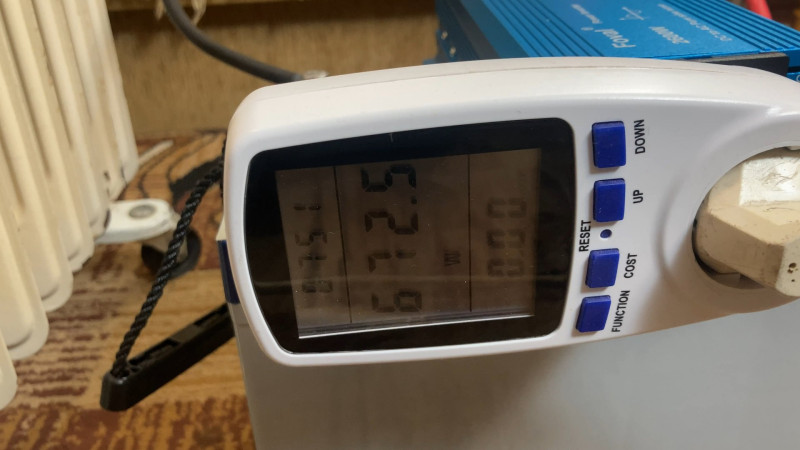

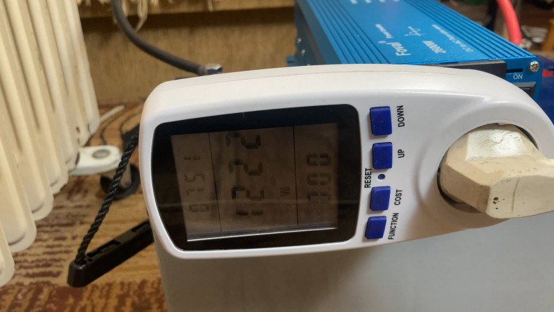

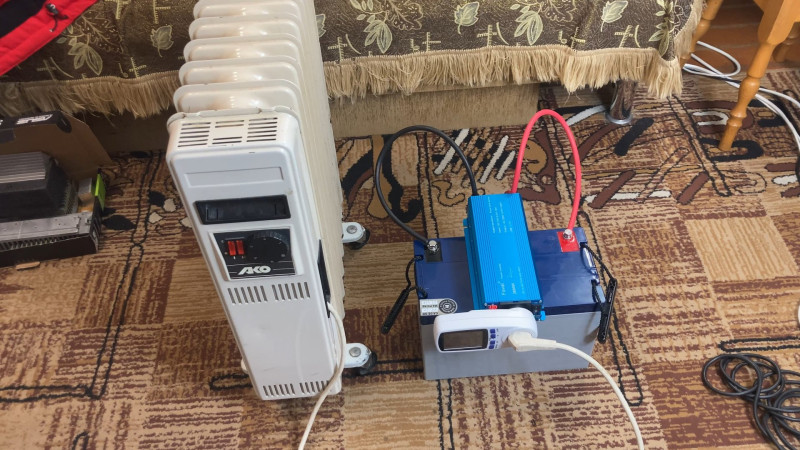

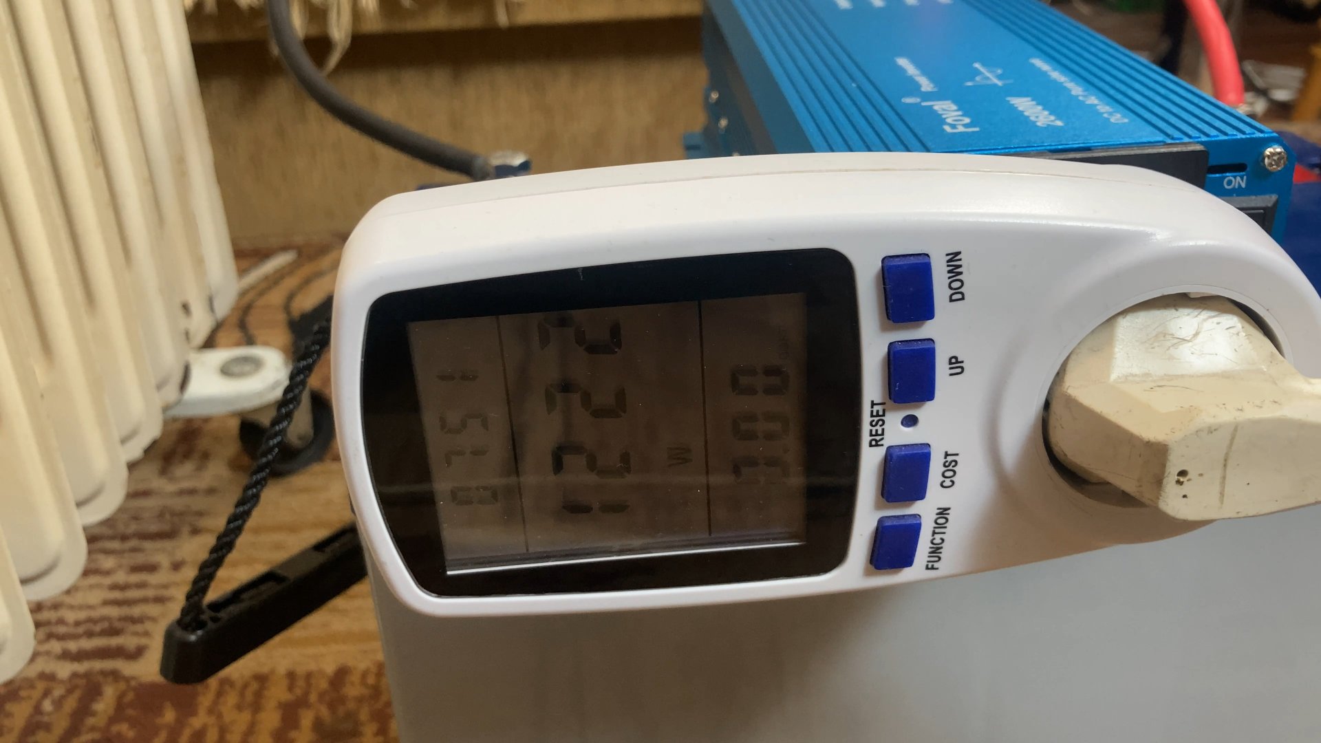

Нагружать буду обогревателем, через Ватт метр, посмотрим сколько сможет выдержать инвертор.
При нагрузке 672 Ватта инвертер работает отлично, особо не греется, а вот нагрузив 1222 Ватта, кулер работает на всю, но из-за тоненькой стенки используемой под радиатор он не может ничего там охладить и корпус греется градусов до 80 за 30 секунд, дальше я не рискнул продолжать тестирование.
Без нагрузки инвертор выдает 225 вольт а с нагрузкой 232 Вольта, что очень даже хорошо.

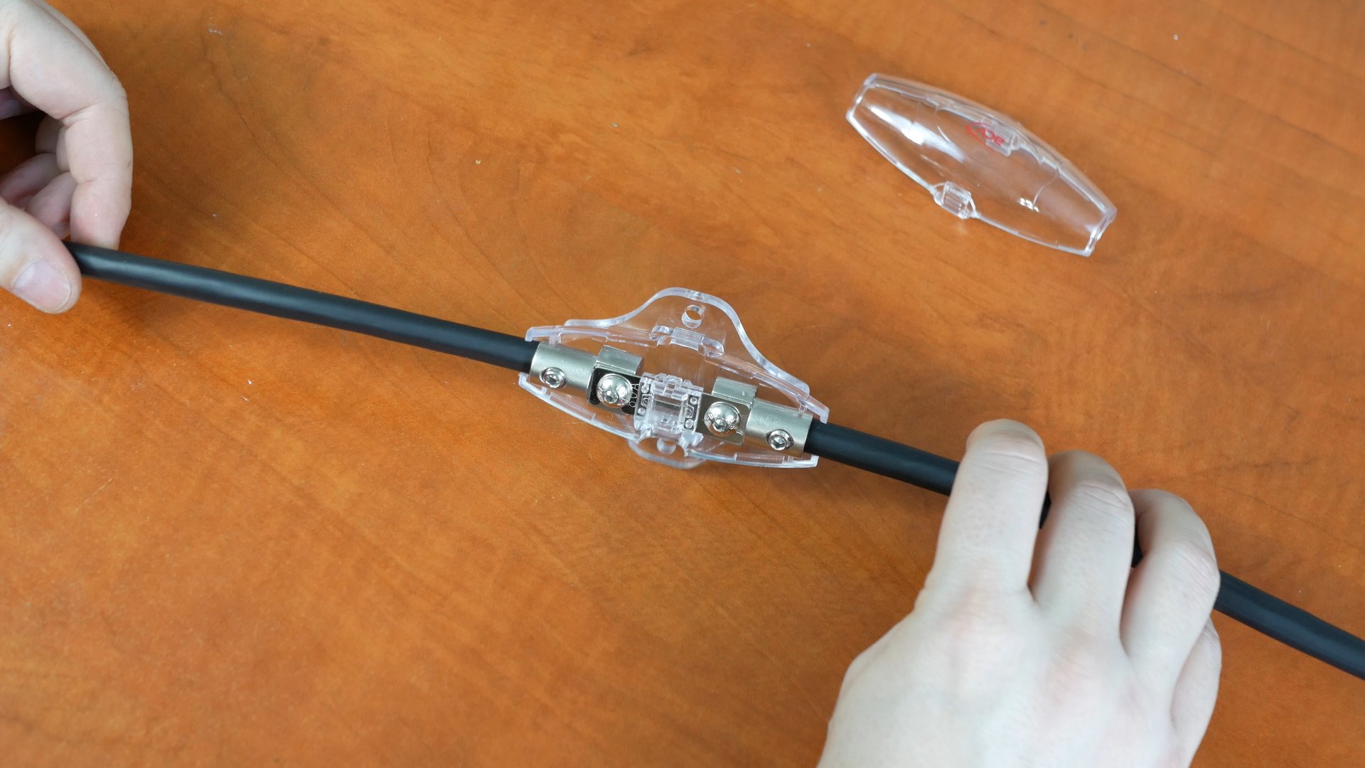

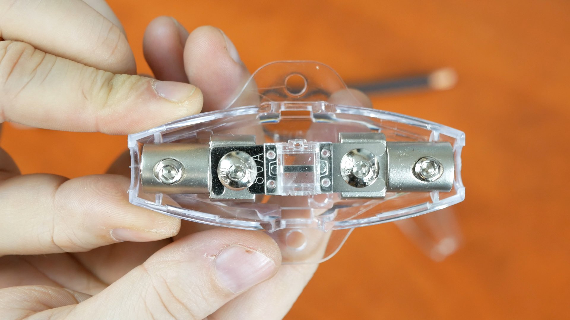

Что бы спокойно себя чувствовать я добавил предохранитель на 80А в цепь питаня инвертора.
Все мои устройства потребляют максимум 300 Вт, поэтому данного инвертора мне хватит с запасом. Возможно еще добавлю включатель на плюсовой провод. Пока все работает, я доволен, а дальше время покажет.

Alex, замените "резиновые" термопрокладки (которые на ключах) на керамические. Это поможет им работать в гораздо лёгком тепловом режиме.
И потянет он мощность без перегрева.

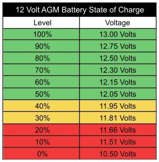

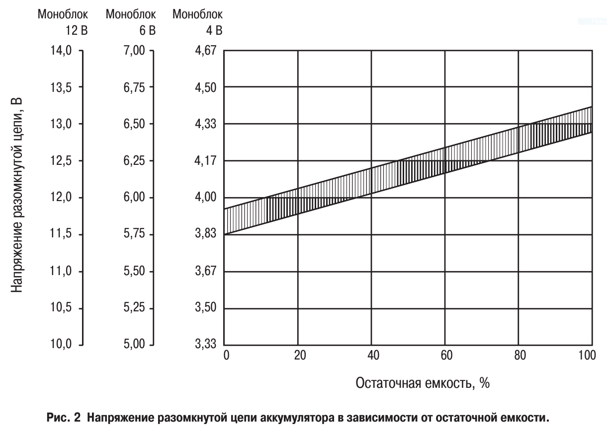

Нашел табличку заряда AGM аккумулятора, может кому пригодится.
Кстати из недостатка инверторов такого типа, он отключается при напряжении 9.5 Вольт, что очень плохо для аккумулятора, поскольку, как видно с таблицы, полностью разряженый аккумулятор имеет напряжение 10.5 вольт. Поэтому нужно самому следить за напряжением или придумать, как этот порог повысить.
Re: Китайский инвертор с 12V на 220V с чистой синусоидой
Есть и такая таблица
Чтобы не разбираться со схемой, можно сделать звуковой извещатель. Компаратор + звуковой генератор. Сдвоенный ОУ, или корпус КМОП логики.

Моя таблица из PDF для AGM аккумуляторов VENTURA. Остаточной ёмкости в 0% соответствует напряжение на АКБ 11,5 - 11,8В
