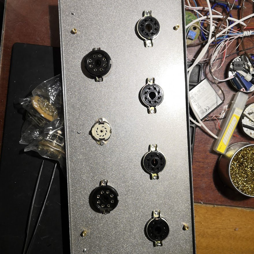

Конструкція вихідного дня.
Довго лежав корпус - думав що в ньго поселити :)
Так співпало що вихідні + поминальний я був вдома.
Щоб відволікти голову від мирських проблем, вирішив все таки взятися до цього корпусу.

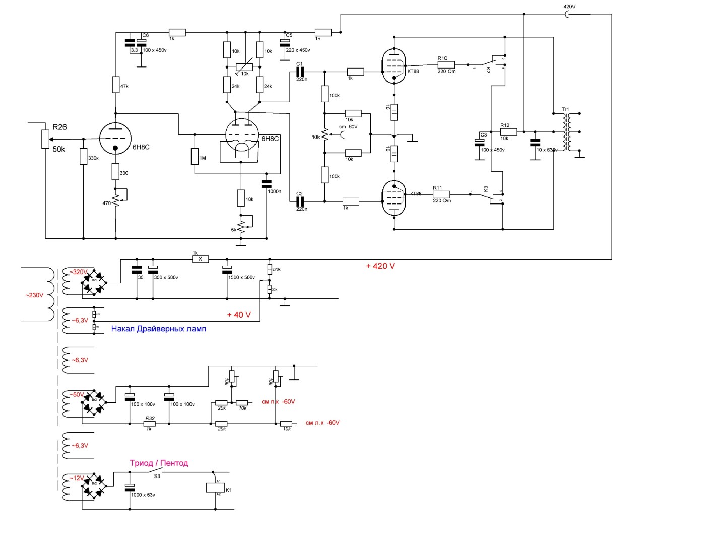

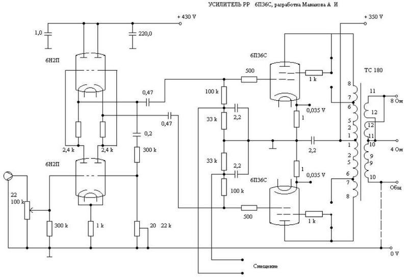

Схему взяв покищо таку.....
Але у мене трансформатор з анодною на 145в, тому БЖ з подвоєнням напруги.
Під нагрузкою будемо мати 350в анодної напруги.

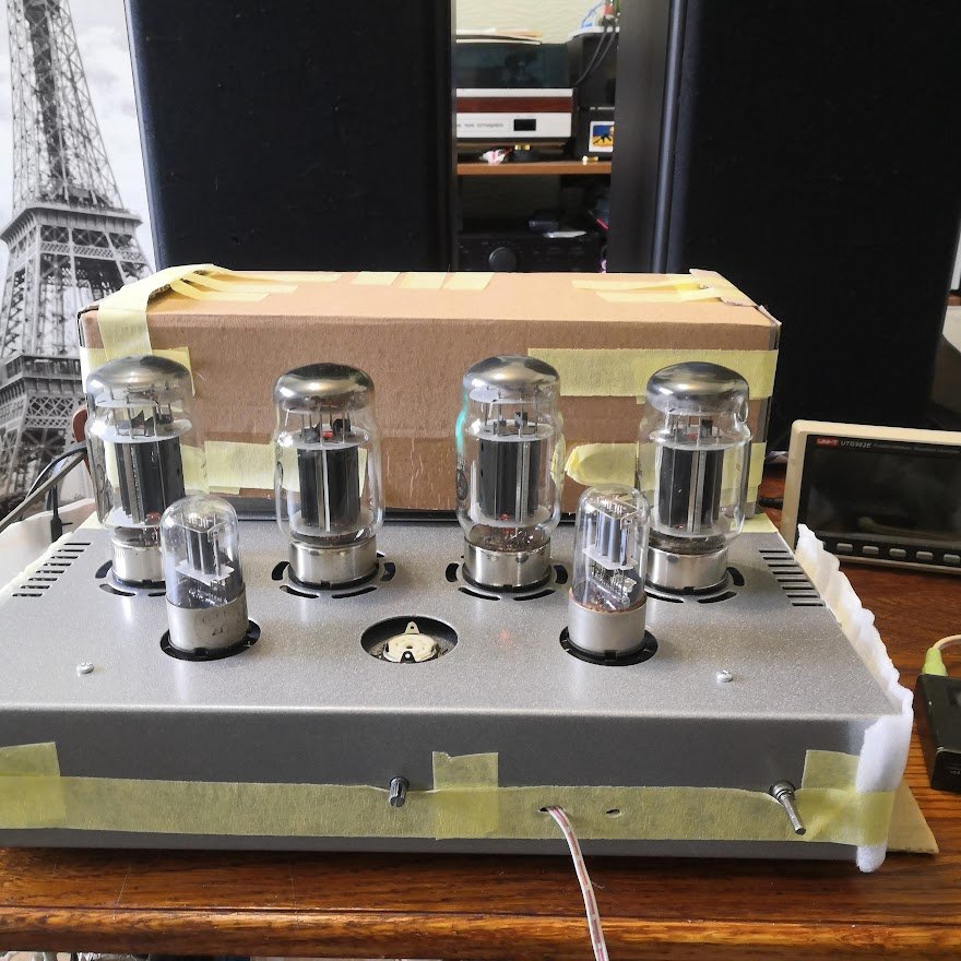

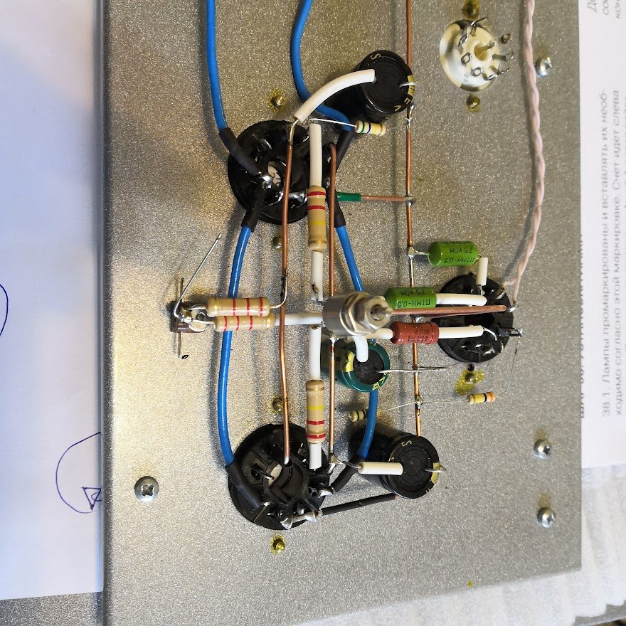

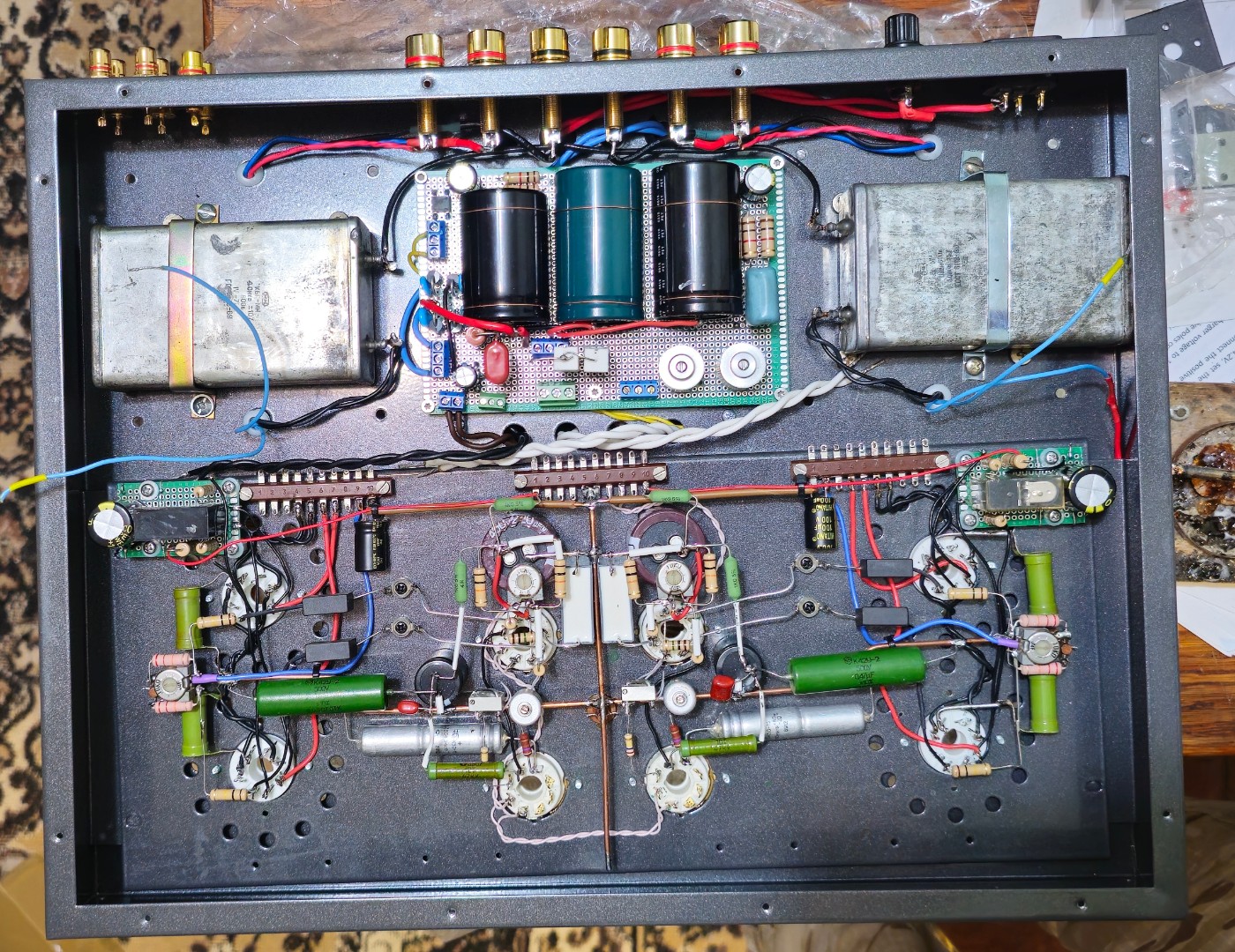

Результат 5-ти часової праці з "перекуром" на каву.
Корпус поки по вигляду страшний - то від обклеяний маляркою та картоном - від пошкодження краски при роботі.
Залишилось впаяти вхідні та вихідні розєми (яких поки що не має)
Звук після первинної відстройки та прогріву сподобався - мясиситий такий.....
Ток КТ88 виставив в 60ма.

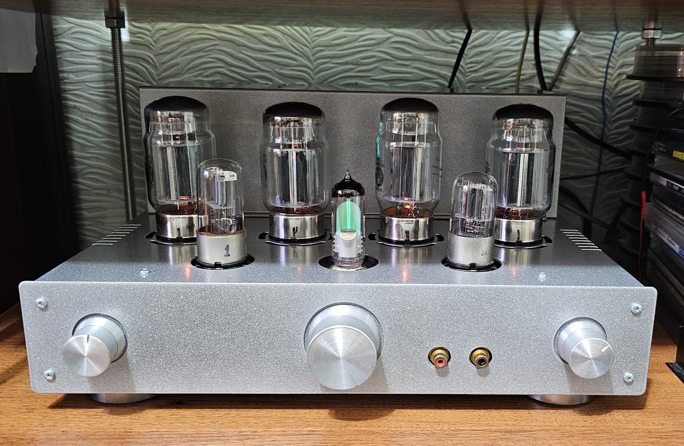

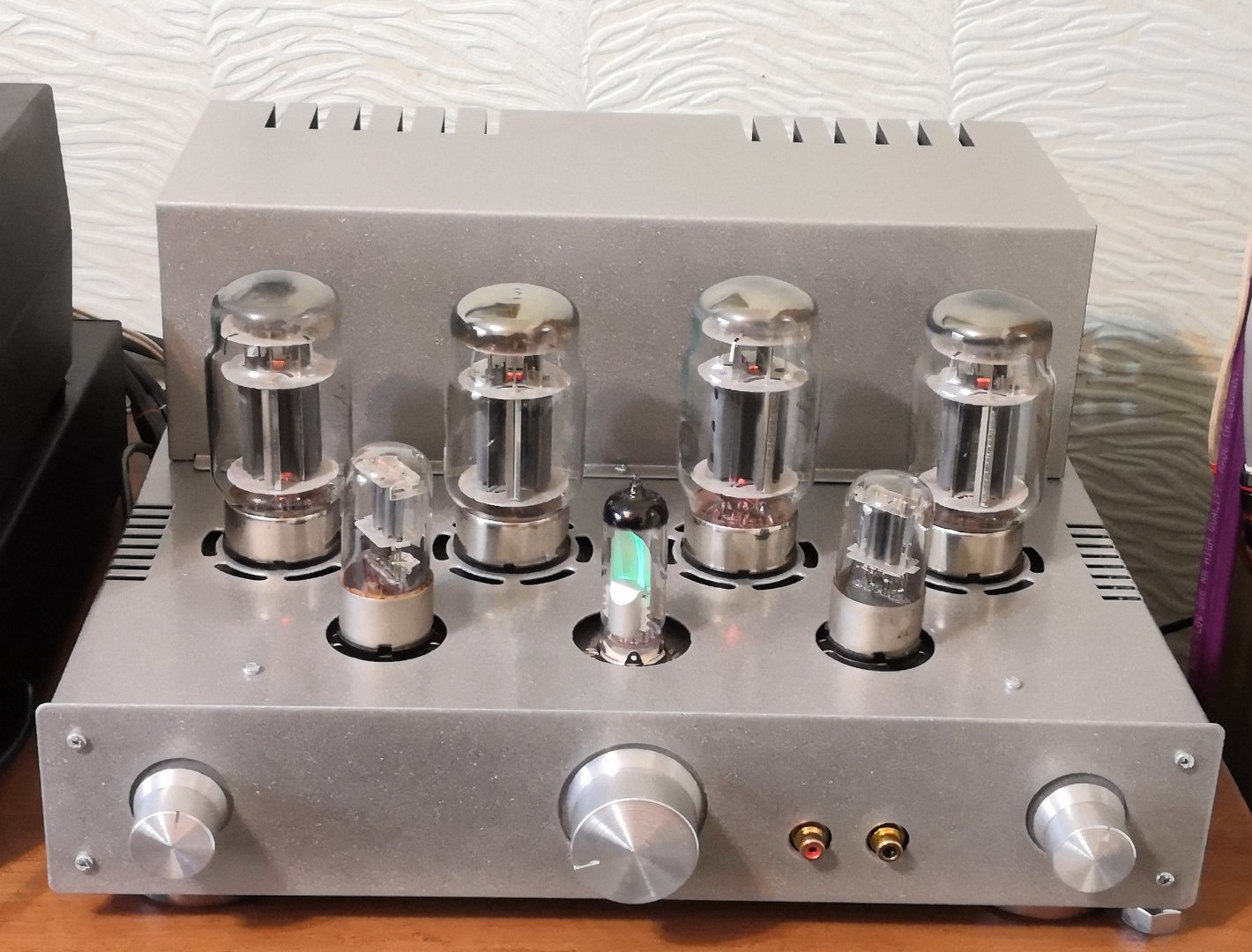

Ну почти готово....
Осталось исправить досадную промашку - я забыл что для 6Е1П надо было панельку повернуть на 45 градусов :(
теперь уже когда дело дойдет до настройки после прогрева - переделаю все.. А это будет не скоро наверное...

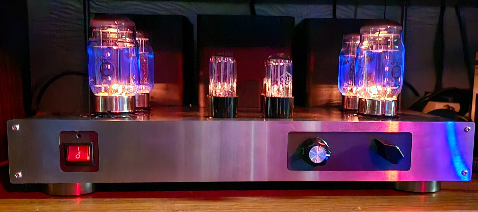

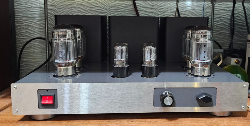

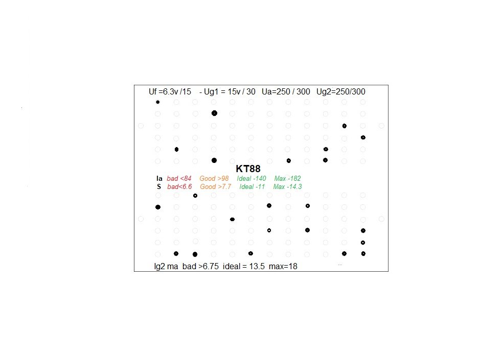

Нарисовал тут по свободе карту для КТ88 для Л3-3, возможно комуто пригодится. Распечатывать на А4 (приношу извининее за красоту - рисовал в паинте :) )

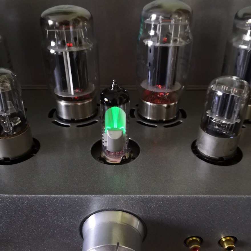

Лампочку индикатора повернул
теперь я доволен усилителем.....

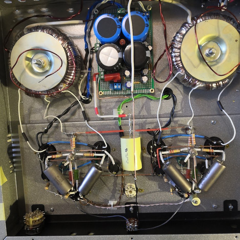

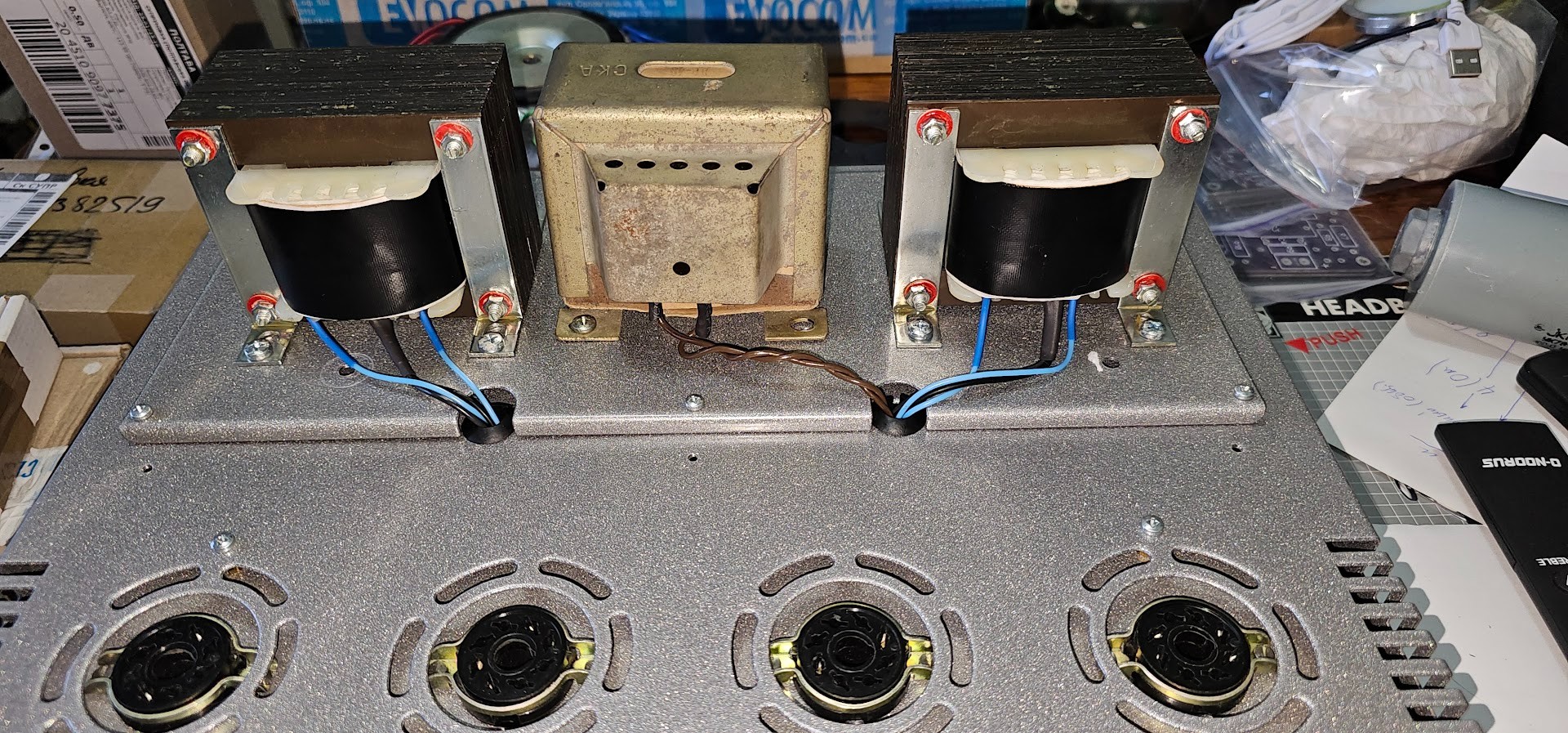

Невелика модернізація.
Заміна вихідних тороїдальних на заказні з Ш-образного заліза.
Силовий переїхав у підвал, добавив конденсатор поліпропіленовий 100мк*450в в анодне живлення.
Звук порадував.
між вихідними трансформаторами стоїть дросель.

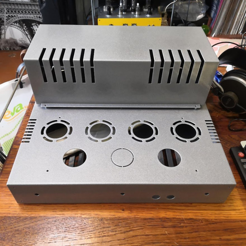

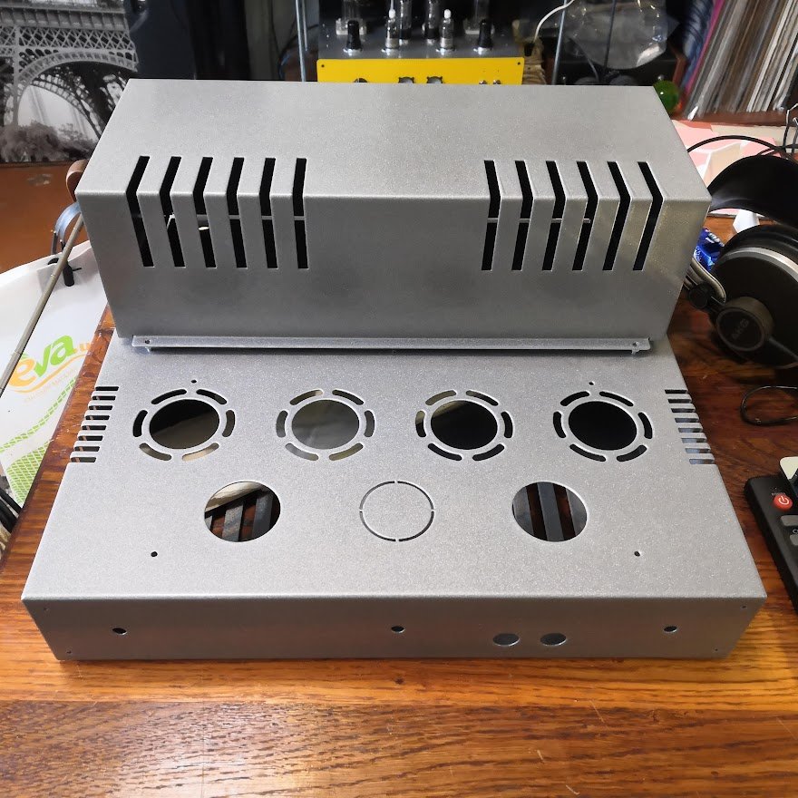

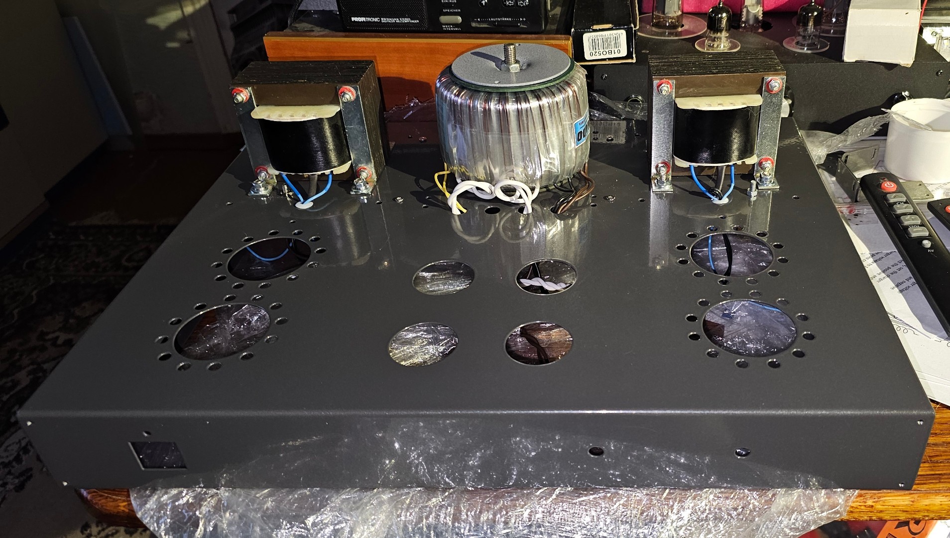

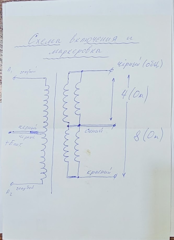

Отримав такий корпус підсилювача. (по центру при бажанні 4 лампи ставляться і октальні (6н9с/6н8с)
До нього замовлений такий силовий трансформатор на 235Вт
235В/320Вх0,38А, 50Вх0,25А, 6,4Вх5А, 6,4Вх5А, 6,5Вх2А, 12Вх2А
Сам підсилювач хочу зібрати також на таких трагсформаторах що вище виложив та КТ88

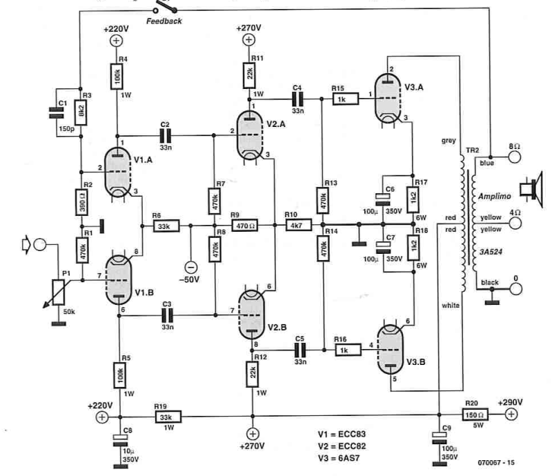

аот з схемою ніяк не можу вибрати - часу щоб посидіти та довго міркувати не має. (дома буваю дуже рідко, та й то по ночам, або іноді після наряду).
Тому прошу шановне панство покритикувати викоадені нижче схеми, та можливо щось підкинути своє.
Підсилювач хочу зібрати Собі - маю бажання його колись слухати, після закінчення всього того що у нас є в країні. (корпус такий з окремими ковпаками давно хотів)

Трансформатори вихідні БЕЗ ультралінійного виводу.

Сообщение RUS_D »
Ще одна схема (УСИЛИТЕЛЬ YAQIN MC-100B), правда вхідну лампу хібащо прийдеться ховати в середину корпуса - не хочеться сверлити отвори ше під 2 лампи

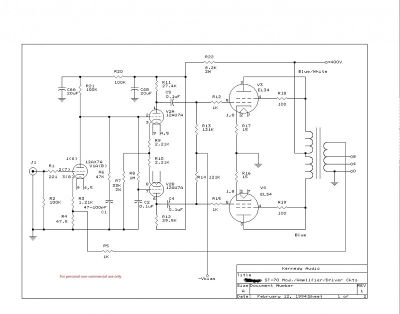

Я також дивився у сторону Dynaco ST-70, а ваша схема дуже на неї схожа.
ось його модифікація
ST-70A_mods_package.pdf
(1.57 МБ) 41 скачивание
Мабуть візьму ваш драйверний та фазоінвертор, а на виході КТ88

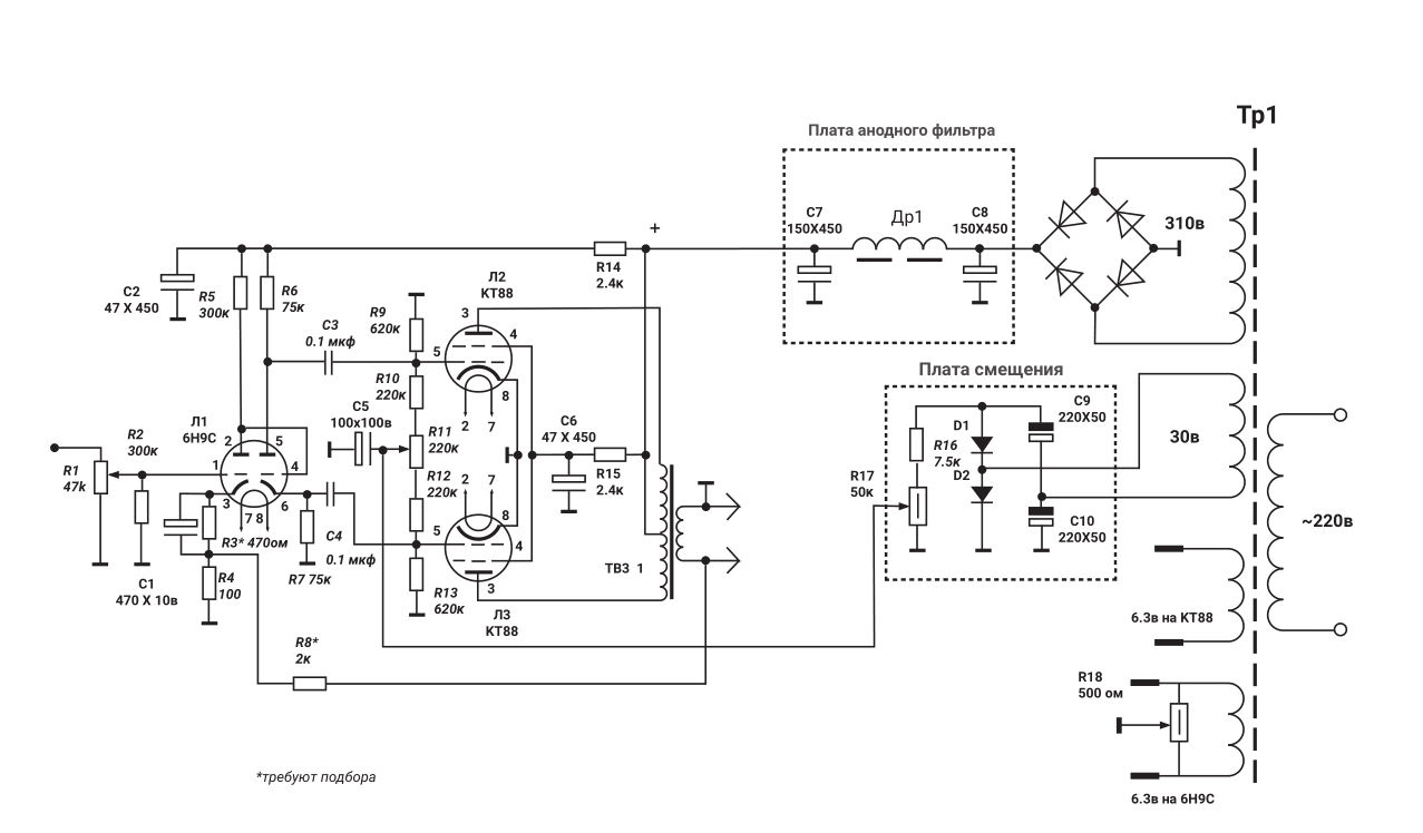

Re: Ламповый усилитель на 6Н9С KT88
Сообщение RUS_D »
Прикинув схему по свободі, прошу зауваження....
Резистором заміннив дросель навмисно - хочу послухати БП в такому варіанті. (вернути дросель не проблема).
Сообщения: 342
Репутация: 110
Аудио система: homemade
Сообщение gelert »
Фазоінвертор...
RUS_D
Умелый
Сообщения: 209
Репутация: 214
Откуда: Украина, Полтава
Сообщение RUS_D »
А жо не так з фазоінвертором? Відсутність Мінусовоі напруги на резисторі катодів?
Процес пішов - торохи будучи вихідним попаяв, правда заживити паяльник прийшлось з інвертора, з напругою в 1 годину через 6 не дуже то попрацюєш.
PS резистор в анодній напрузі прийшлось тимчасово замінити на 15Ом, дросель великий не вліз під ковпак силового трансформатора.
А при 1к просадка напруги при тоці в 280 ма вийшла з 420 до 380в :(
Сообщения: 342
Репутация: 110
Сообщение gelert »
Вибачаюсь. Не зауважив номінали резисторів. Безпосередній зв’язок не впав в око. На швидкоруч глянув — сітки за постоянною напругою в повітрі. Не туди, що ППС :oops: .

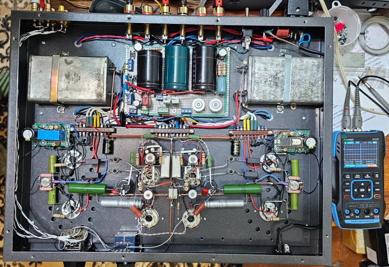

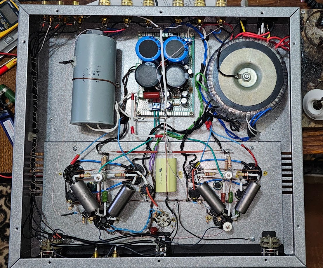

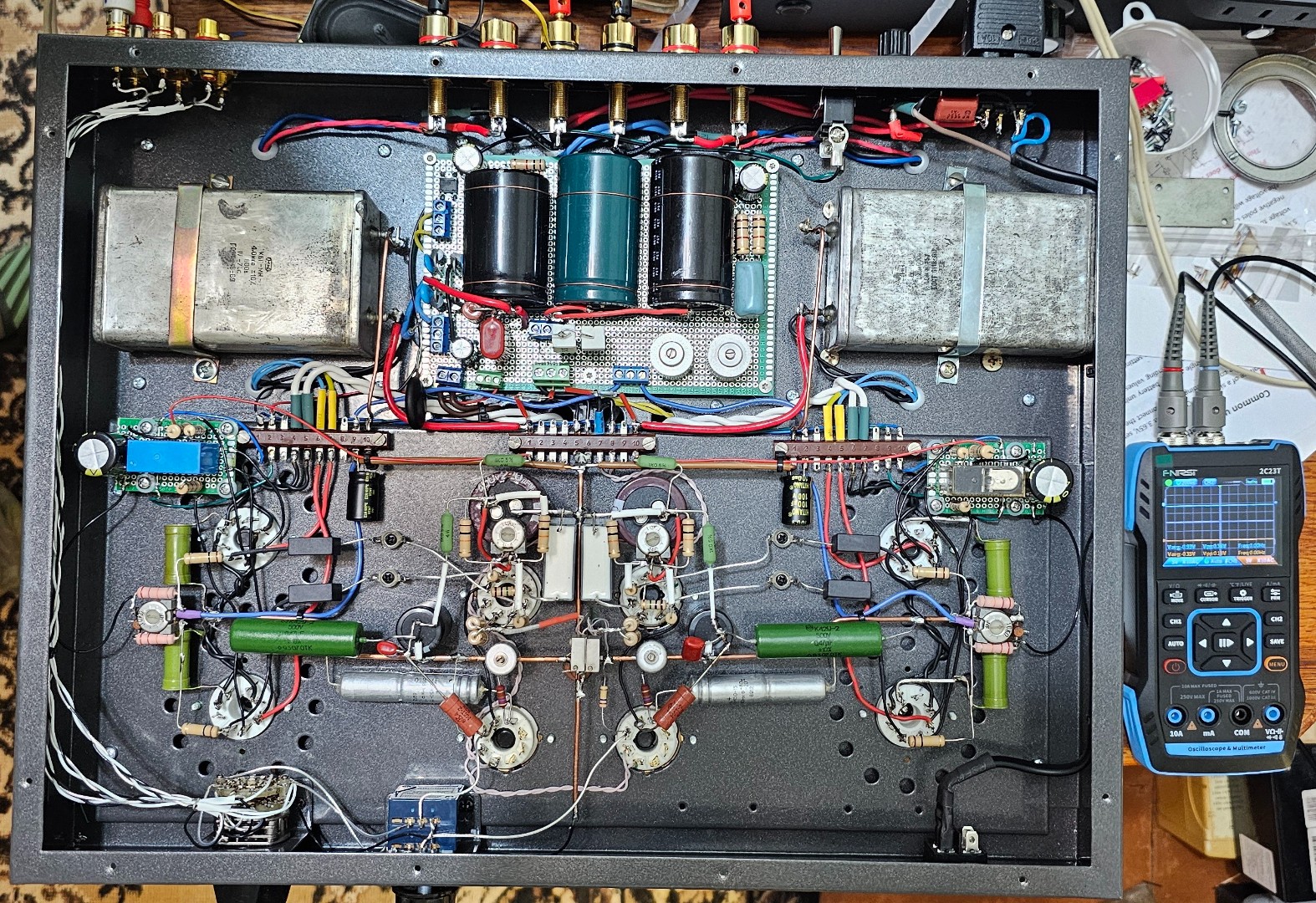

Первинний запуск пройшов :)
ток ламп в тріоді 75ма, при переводі в тетрод - ток падає до 40.
Напруга анодного 385 (холостий 420в)- слабуватий трансформатор, треба міняти на більший :)
Але з нюансами - з КТ88 в режимі тетрода (пентодное включение) не працював ніколи :(
Тому вияснив уже при настройці, що друга сітка при великій вихідній потужності споживає великий струм - просадка при 1Кілоомі резистора з 320 до 240в і виникає спотворення звуку.
Тому треба робити для другої сітки КТ88 стабілізоване живлення :(
Але це вже буде не скоро :( :(
По звуку тріод / тетрод первинні враження такі.
Тріод - звук рівний, низкі яб сказав насичені, але можливий трохи підгужування на самих низьких (не впевнений)
Тетрод - звук більш динамічний (яскравий) контроль низьких частот кращий, вони більш насичені, але велику потужність поки не давав із за проблеми описаної вище.
Хтось мав таку проблему з пентодним / тетродним включенням??
як вирішували

наверное надо напряжение второй сетки понижать в тетроде. В триоде-то всё просто: экран никогда не поднимается выше анода (потому как соединены вместе). А в тетроде не так. И не всем вторым сеткам нравится выше анода быть.

- Тому треба робити для другої сітки КТ88 стабілізоване живлення -
- для мінуса теж бажано стабілізатор і парал обмоткам живлення реле діод або кер. emкість.

Сообщение RUS_D »
Поки стаб в процесі... поставиви на сітку резистор в 3к + конденсатор за ним на 300*450V, ват до 15 просадки напруги на сітці не має :)
поки хай працює так - звук гарний.

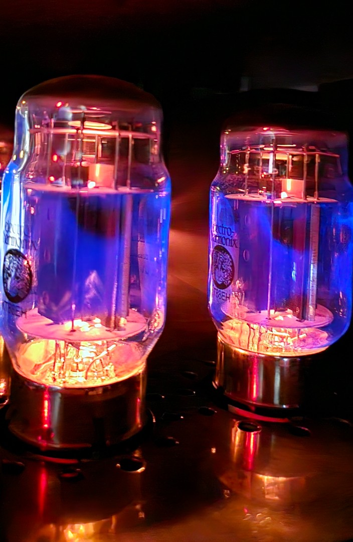

А це фото зроблене в темноті :)
Сообщение RUS_D »
Проведена лабораторка показала, що спроба поставити у сітку стабілітрон на 60в бажаного результату не дало :(
при великій гучності, знову спотворення звуку - знову вернувся до 1,5к + конденсатор на 47*450в.
А от при напрузі на сітці 250 при анодному 380в зовсім закрило лампу - ток катода з 70ма упав до 5 :)
Буду таки паяти стабілізатор типу такого

1. тріод / пентод
2. відключення катодного конденсатора на 1 лампі
3. підключення до катоду резистора 22к для ООС
Варіантів різного звуку аж 9 позицій :)
