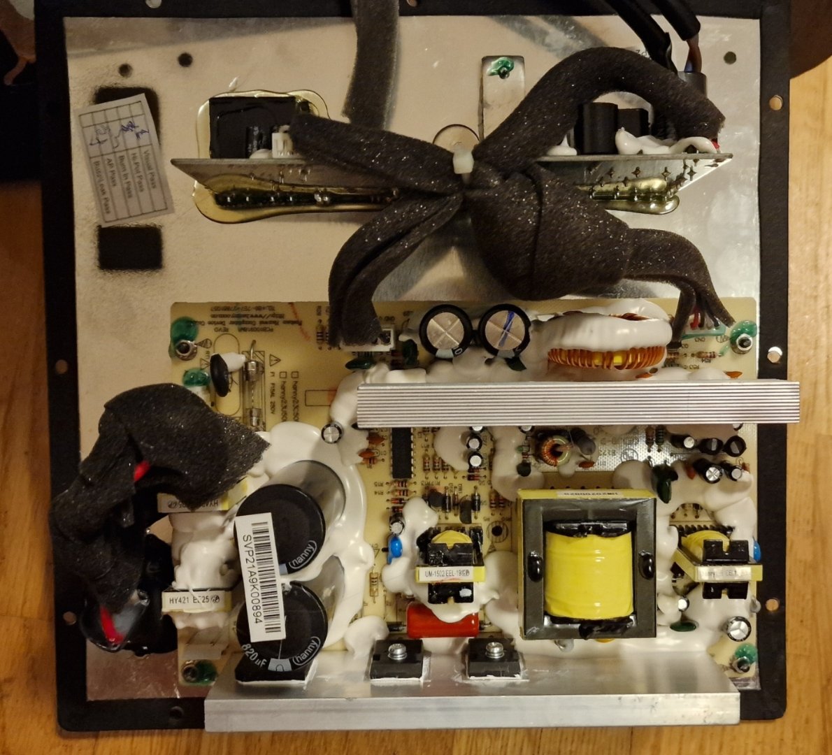

Здравствуйте,вообщем такая весьма расспространенная проблема,из сабвуфера слышно шипение похожее на белый шум,лечиться полным обесточиванием саба.
Trigger 12v и Rca кабеля отключал оставляя в розетке только саб,всё равно шипит,подскажите в чем может быть дело,провода ловят наводки от дросселей или что,почему если его полностью выключить и включить шипение пропадает?Какие есть решение данной проблемы? Усилитель на плате Sledge STA-500D DSP
https://www.svsound.com/products/sb-2000#techanchor

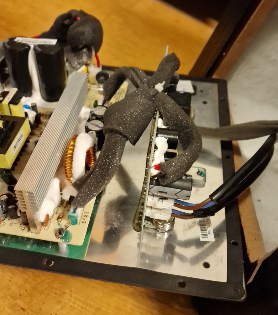

Вот фото платы:

Не понял про выключить и включить. В каком случае пропадает шипение, можно подробнее?

Постараюсь объяснить,саб в спящем режиме,иногда вернее даже через раз,если включить ресивер включается саб,из которого из динамика доносится явно слышемое шипение,если саб выключить из розетки и заново включить,то это шипение значительно уменьшается,если только уж ухо в плотную приложить только тогда слышно,в связи с этим вопрос,почему так происходит? Неужели инженеры не доконца что-то просчитали,в идеале бы добиться полной тишины,у меня пока идей и где копать причину нет.Если только купить умную розетку и через нее перезапускать саб чтобы к нему не бегать.

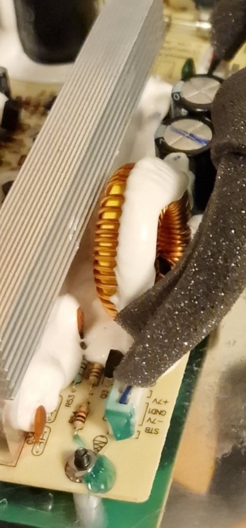

Но решения как убрать эту проблему на корню там нет,может нужно изолировать какие-то провода,так как они ловят наводки от дросселя,тогда почему выкл/вкл убирает это шипение? Или же впаять перед динамиком кроссовер,но ухудшит ли это звук?

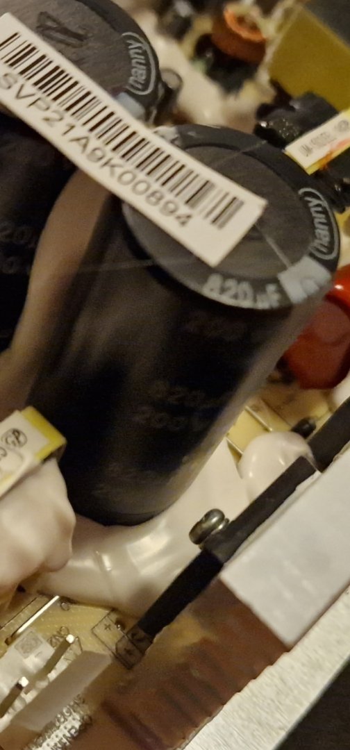

Прям все надо менять и мелкие тоже? Может дело конкретно в этих номиналом 200v 820uf на входе усилителя,потому как в розетке у меня 220 переменного тока,а здесь наверно в идеале на 230 вольт должны стоять,а какая модель у вашего сабвуфера?

На них постоянка, вольт 300. Включены они последовательно. Итого 410мкФ/400В

SVS PB10ISD я менял все. Ему 20 лет было на момент покупки. Поэтому ёмкости менял все. 200V норм. Выше написали правильно.

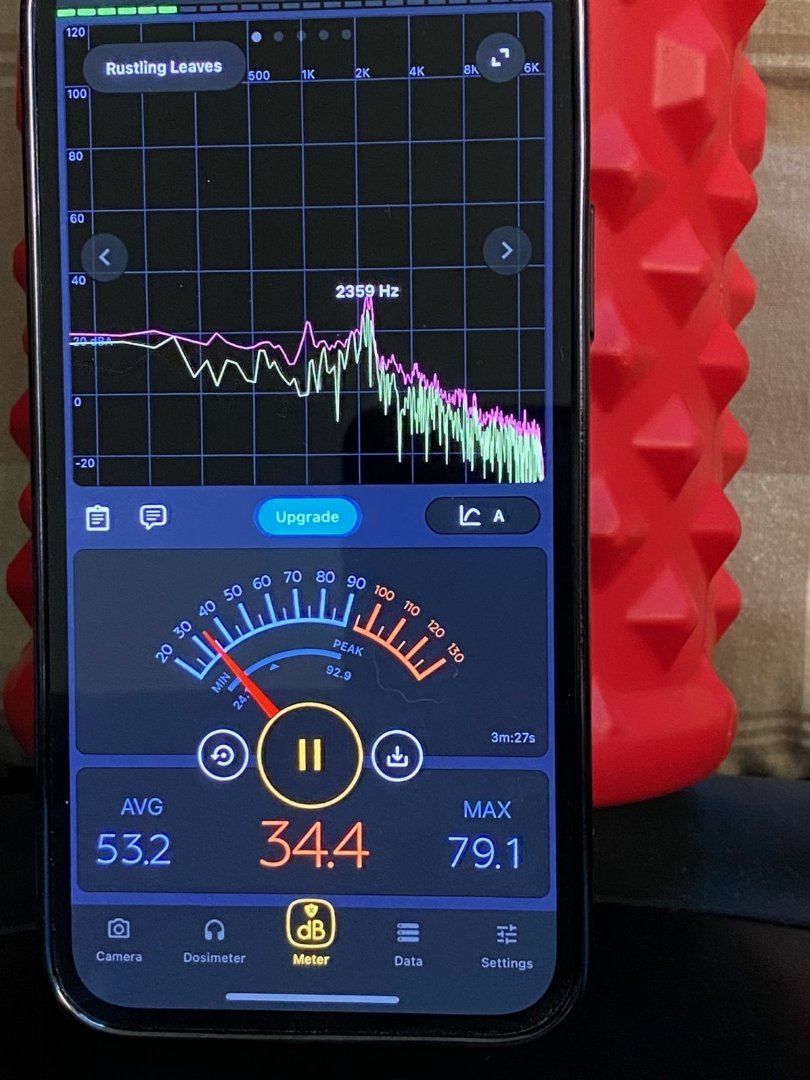

Пишут что шум в районе 2,3 кГц и есть предложение поставить перед динамиком пассивный ФНЧ.

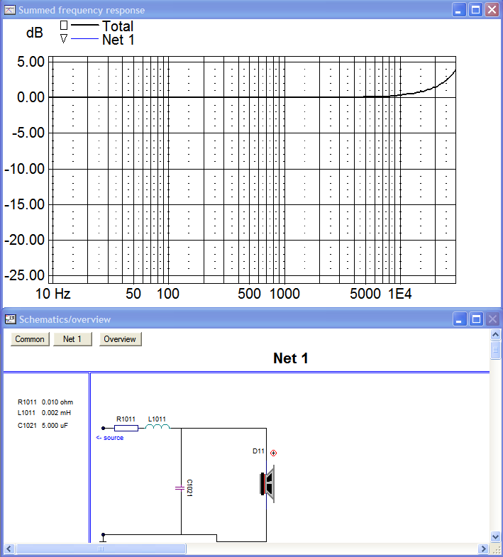

Я почти уверен, что фильтр нижних частот (например: 1...2 мкГн, подключенный последовательно с драйвером, и 2...5 мкФ параллельно драйверу) уменьшит это шипение.
Идея правильная, но номиналы не те. Вот какая АЧХ будет с 8-ми омным динамиком

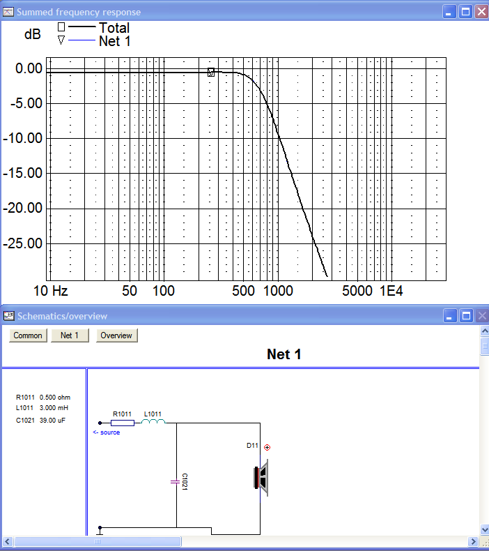

А вот ФНЧ с другими номиналами. Баттерворт 2-й порядок, 3 мГн и 39 мкФ. Подавление на 2500 Гц, 28дБ! Сабовый диапазон в сохранности, АЧХ режется далеко за его пределами.
8 ом_3мг_40мкф.png (58.69 КБ) 3993 просмотра
Единственный недостаток, уменьшение коэффициента демпфирования. Но это зависит от активного сопротивления катушки. Чем меньше, тем лучше.

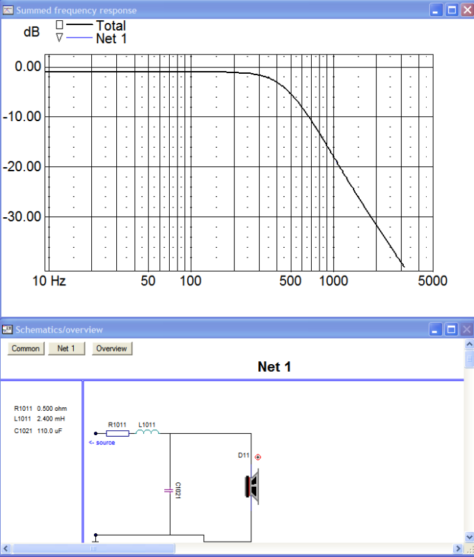

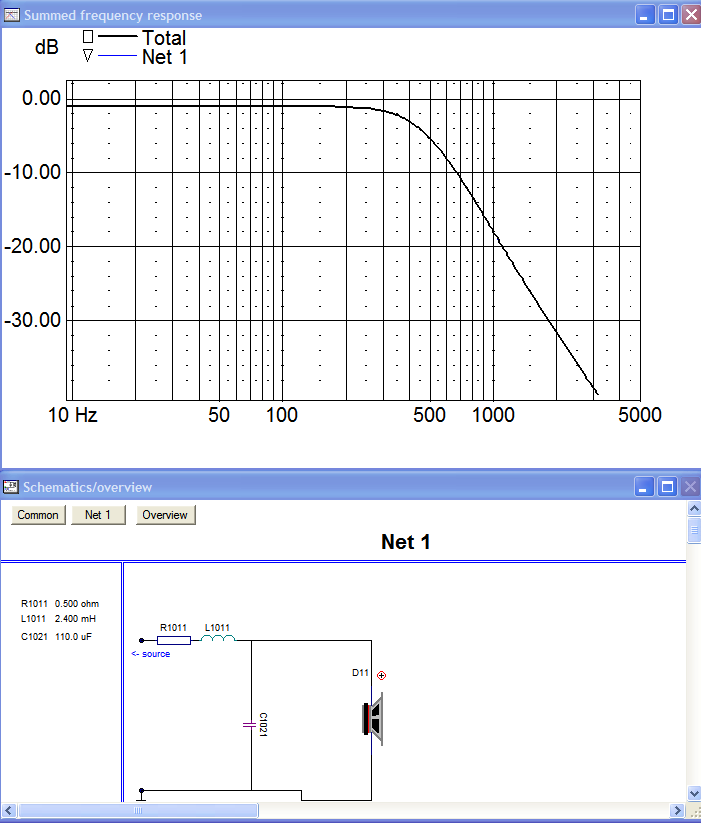

Для 4 Ом, 2.4 мГн и конденсатор 110 мкФ (два последовательных электролитических конденсатора по 220 мкФ, соединённых плюсами (минусами).
Резистор R1011 это активное сопротивление катушки.

Еще интересно,еле слышимое шипение есть постоянно,но оно не мешает,а сильное шипение появляется через раз,когда саб выходит из спящего режима,тоесть если я включу саб когда на нем тихое шипение и не буду его выключать то всё как-бы ок,интересна причина такого явления, может это дроссель какой-то на плате создает этот шум и если его изолировать или чуть вынести дальше от платы шипящий звук пропадет?

Если в спячку уходит УНЧ, то у БП нет нагрузки. Самый неустойчивый режим, возможны помехи. возбуд и пр. Возможно иногда он остаётся и при включении УНЧ. Может помочь совет uriy (доп. нагрузка)
