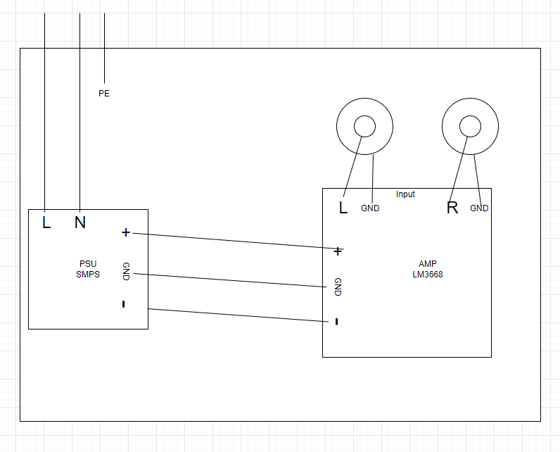

Всем привет! Естъ у меня такая плата LM3886 https://aliexpress.com/item/1005002871613103.html и вот такой импульсный блок питания (CONNEX SMPS320RxE Power supply board 320W +/-36V) https://www.audiophonics.fr/en/smps-pow ... -9184.html
Пытаюсь все это дело собрать в корпусе, но как бы я не пытался подключать, всегда есть фон!
Если закаратить входа (как на схеме на картинке), то тишина, но как только подключаю что либо, например предусилитель (Technics SU-C01 K) или raspberry pi (picore player, hifi berry), сильно гудит.
Пробовал кинуть провод с блока питания GND на корпус, фонит!
Пробовал от земляных клемм входных гнёзд кидать провод на корпус (в том числе и через резистор 10ом), фонит!
Что я делаю не так, подскажите пожалуйста?
- scheme1.png (33.83 КБ) 6529 просмотров

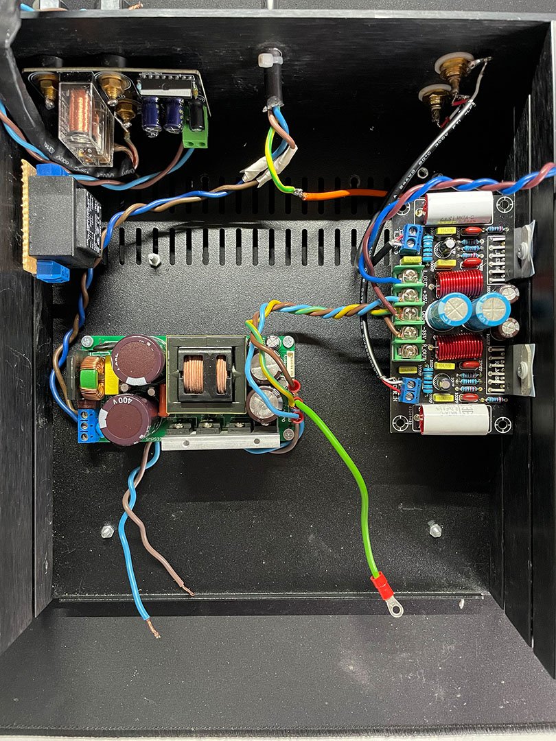

Давайте фото внутренностей. На корпус ничего не нужно.

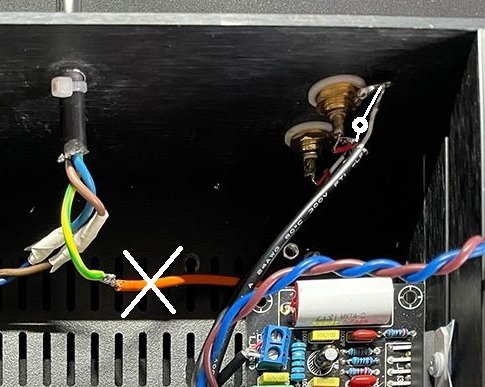

Защитный модуль не подключен, выход на акустику, для тестов, на прямую с платы (на фото синий и коричневый провод - L_OUT & GND).
И я проверил чипы, не коротят.

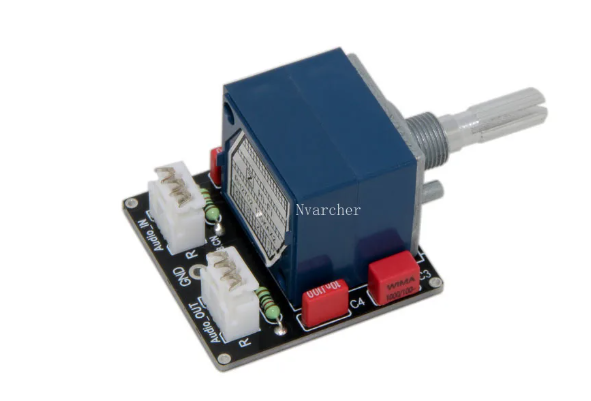

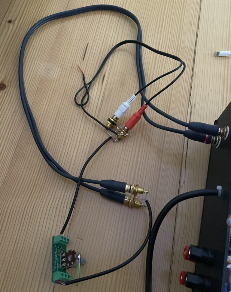

Попробовал переменный резистор на 50к, через вот такую платку https://aliexpress.com/item/1005004104838564.html тоже фонит...
Re: что я делаю не так (разводка земли в корпусе)?

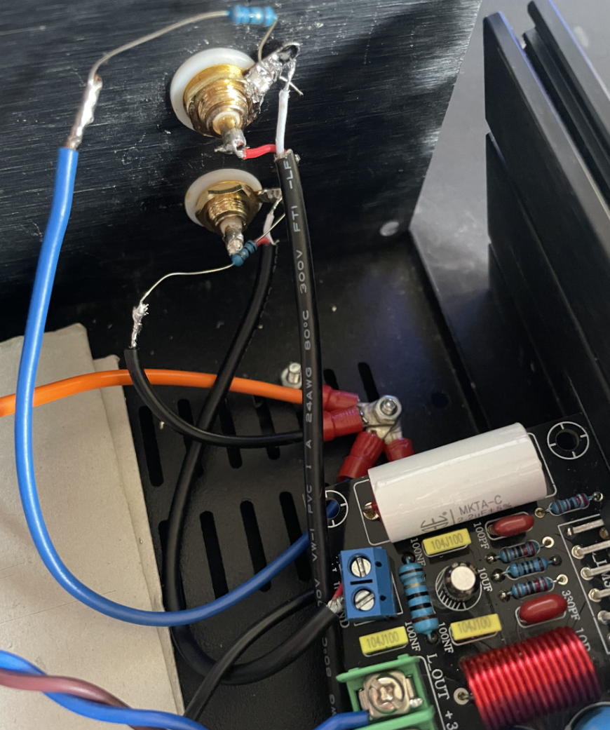

А как вы подключили через резистор землю RCA на корпус, покажите фото?
- VolumeUnit
- Сообщения: 18
- Стаж: 2 года 3 месяца
- Откуда: Munich
- Аудио система: Symasym 5.3
Акустика: Nubert nuBoxx B-40
для теста вот такIT-Prof писал(а): 25 фев 2024, 19:41 А как вы подключили через резистор землю RCA на корпус, покажите фото?

А что там еще подключено на корпус?

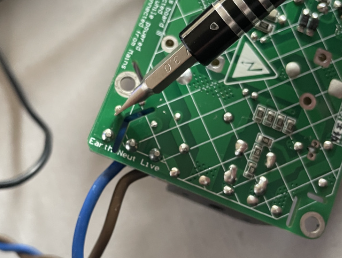

защитное заземление и туда же из БП (PE protective earth из розетки)
EDIT:
Попробовал следующее: полностью проводом из розетки запитал БП ( L, N, EARTH) из БП + GND - на плату с LM3886, с платы выход на акустику (GND и L_OUT), закарачиваю входа = тишина, как только подсоединяю что либо (для теста беру потенциометр 50к) = фонит! Причем входа на потенциометре, закарачиваю
EDIT2:
все детали, полностью изолированы от корпуса, для теста даже убрал резисторы со входов, все безполезно
EDIT:
EDIT2:

да, как я писал выше, я все полностью отключил от корпуса, кроме RCA через резистор, к сожалению не помогло.
Для теста даже от корпуса через резистор RCA отсоединял, тоже не помогло.
Тишина только при закороченных входах
Не пойму, как так?
Не пойму, как так?

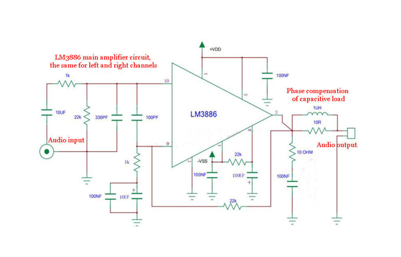

Просто спробуйте зменшити номінал РГ.
І в експерименті не залишайте вхід другого каналу відкритим (чи може так на фото виглядає).
В даташиіті на 3886, в типовій схемі, цей номінал 10к
Дякую.
Дякую.

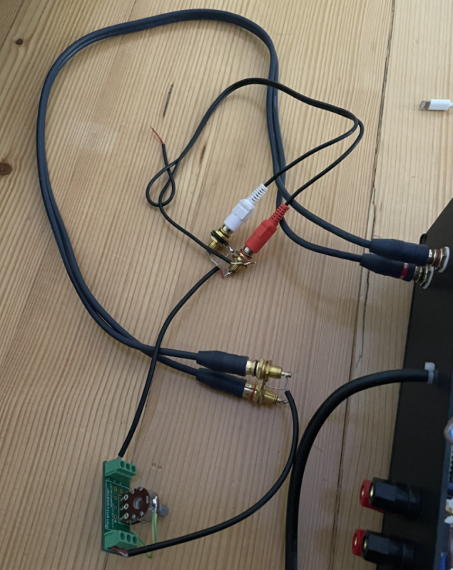

пробовал, подключаю смартфон, тишина, как только подключаю предусилитель или raspberry pi (hifiberry picore), ну или реизстор для теста - фонит!

А вот тут уже интересно! Оплётку полностью отсоединил, касаюсь ее пальцем фон становиться в разы больше? Как будто антенна какая то...
Попробовал другой провод (одна жила и экран, экран пошёл в GND) тоже не помогло, тихо но фонит (10см от динамика)
Но по-моему что-то с платой. Для теста заказал на TPA3255 подсоединил и одним проводом GND на корпус и тишина. Только шипит (но это другая история, эт операционники)
Может кто глянет на с хему, кто разберается пожалуйста? Если чем то поможет в поиски ошибки осциллограф, то тоже есть.
