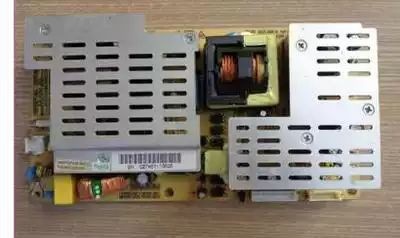

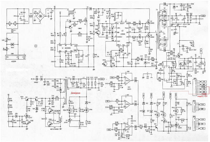

Блок питания с LED телевизоров FSP205-3E01 прошу любить и жаловать. И им подобный, легко находится по очень специфичной форме катушки силового транса -с разделенными обмотками как на фото.
Схема блока питания и дистанционного включения.

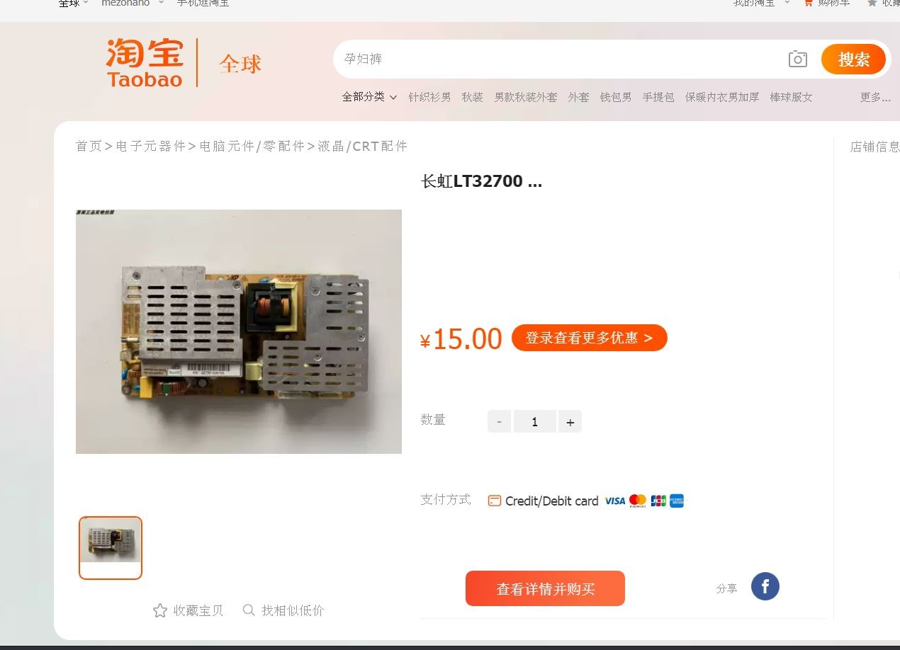

Итак показываю путь куда смотреть и где брать LLC блоки питания причем по настолько смешной цене, что ни кто ни когда это не подозревал 15 юаней.
Это б\у блоки питания, я их покупаю на таобао, именно по этой цене, даже меньше, иногда есть вздутые кондеры, которые просто меняю на новые, блоки все приходят кондиционными-в рабочем состоянии. Имеется адская защита от КЗ,
Стандартно для нужд используется 24В 6А, поднимаю вольтаж до 27В. Данные блоки использую в лабораторном блоке питания работают успешно уже эдак лет 5 ,а то и поболее. Шумы настолько маленькие, что говорить о них смысла нет.
Полагаю подобные блоки питания можно найти в радиомастерских по ремонту LED телеков. Не стоит искать точно такие блоки, ищите налоги по форме транса.
Я пробовал данный LLC блок питания для питания усилителя на МА12070 результаты впечатляющие....
Какой минус у данного LLC блока питания -это размеры...слегка большие, но если встраивать в стандартный корпус усилителя AB класса, то две платы легко встраиваются.
Нагрева как такового можно сказать - нет!
Для DIY разработчиков это один из самых удачных блоков питания.

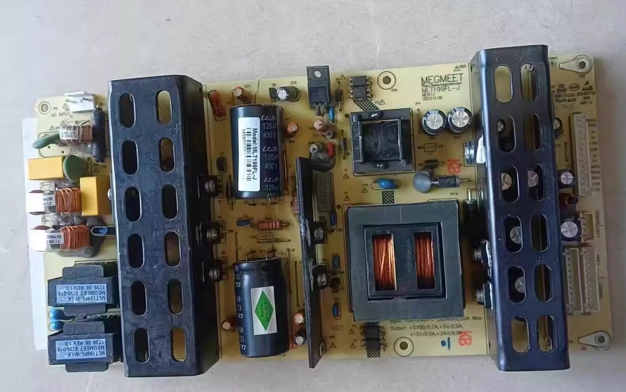

аналогичный блок питания MEGMEET MLT199FL-J REV:1.1​​​​​​​
стоимость на таобао
стоимость на таобао
фото блока питания и разделенных обмоток транса

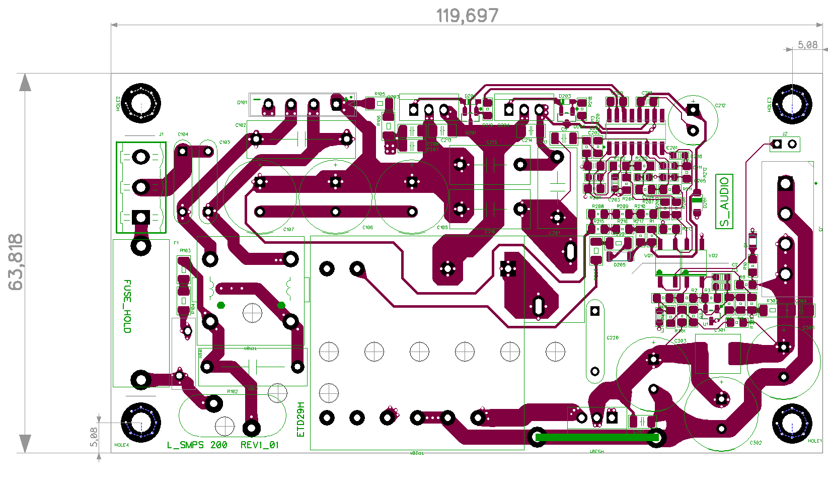

Собрал свой вариант с доп дросселем.
Основная проблема была с схемой стабилизации на TL431 ;)
Трансформатор намотан обычным проводом без секционирования, добавлен доп дроссель 33мкГн.
Греется только диод выпрямителя, да и то на мощностях 100Вт +

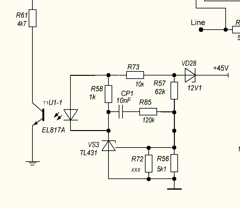

Без цепи ОС все отлично работает, но стоит подключить оптопару - как начинается свистопляска. Не выходит ввести схему регулировки в линейный режим. То ли неподходящая оптопара, толи схема кривая. :?
Запас регулировки примерно 25%, 220к-80к.достаточно мало, очень точно нужно сделать трансформатор. Плюс еще у меня часто проблемы с возбуждением схемы ОС на звуковой частоте.

Действительно ООС в резонансниках это самая геморройная штука. Но тем не менее, мне удалось получить стабилизацию на мощностях 400Вт, на большие мощностя я не ходил за ненадобностью. Но у меняя нет доп индуктивности, подозреваю именно она вносит свои коррективы в стабильность ООС.

В целом, сегодня вроде все настроил, просто нужно ответственно подходить к выбору номиналов. Ну и с дросселем диапазон регулировки чуть поменьше.

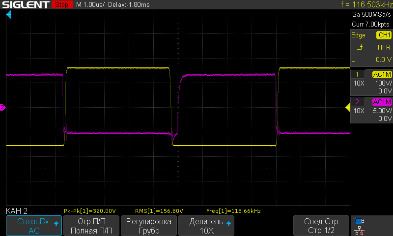

Вот так получилось.
КПД на 100Вт 90,5%
Потребление на ХХ с отключеным BURST 2.8Вт
Осциллограммы сняты на мощности 30Вт

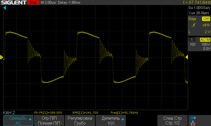

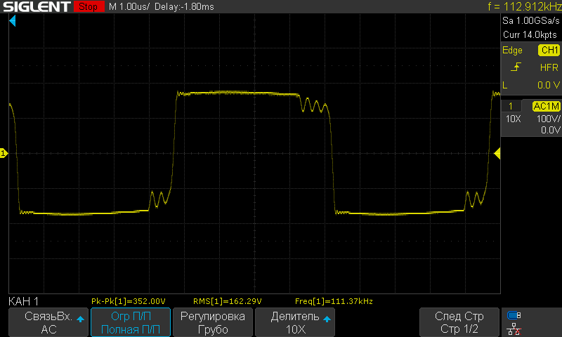

Напряжение на затворе нижнего ключа и на средней точке ключей:
Напряжение на трансформаторе:
В момент закрывания выходных диодов (? наверно) происхдит вот такая бяка на трансформаторе. Не пойму, как с этим бороться. Хотя вроде как не мешает ничему, но все же.

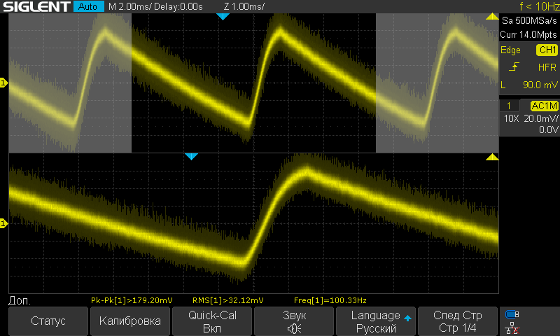

Пульсации по выходу

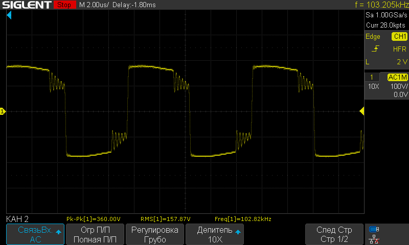

на 100Вт и на 200 Вт все становится печальнее на вид.
100Вт
200Вт

Sous писал(а): 13 сен 2024, 18:59 В момент закрывания выходных диодов (? наверно) происхдит вот такая бяка на трансформаторе. Не пойму, как с этим бороться. Хотя вроде как не мешает ничему, но все же.
Просто когда выходной диод перестаёт проводить ток нагрузки, то трансформатор как бы "весит в воздухе" и происходят свободные колебания между ёмкостью выходного диода и индуктивностью рассеивания трансформатора,тут следует понимать то, что ток в нагрузку через диод проходит не на протяжении всего полу периода. Т.е. когда закроется открытый ключ и откроется следующий ключ, то ток нагрузки через выходной диод уже не проходит, чем достигается более быстрое и лёгкое полное закрытие выходного диода.
В данном случае, более важно напряжение на средней точке ключей, следует следить что бы при максимальной нагрузке ключи находились в ПНН и не вываливались из него, это главнее чем напряжение на самом трансформаторе. Вы можете изменить частоту настройки контура и уменьшить время болтанки напряжения на первичке транса, но это может привести к нарушению режима ПНН при повышенном входном напряжении и малой нагрузке, если вы уверенно находитесь в ПНН при максимальном входном напряжении и малом токе нагрузке, ровно так же как при минимально допустимом входном напряжении и максимальной нагрузке, то я бы туда не лез, и так нормально.

Sous писал(а): 13 сен 2024, 18:59 Пульсации по выходу
Если на 30Вт в нагрузке вы имеете 180мВ 100Гц пульсации, то это сильно похоже на то, что ООС плохо работает. Проверьте пульсацию на входе БП т.е. на входных конденсаторах, а потом с учётом Ктр пересчитайте её уровень во вторичку, зная уровень пульсации без оос, легко узнать насколько глубока оос в данном случае.

Н там 30мв RMS пульсация, не так уж и много

Sous писал(а): 13 сен 2024, 21:14 Н там 30мв RMS пульсация, не так уж и много
Когда говорят о уровне пульсаций, то как бы по умолчанию речь идёт о значении пик ту пик. В обыкновенном АТХ БП на его выходе пульсация 100Гц пик ту пик менее 10мВ.

Спасибо за разъяснение
чуть покрутил ОС 431 - получилось 100мВ. Лучше не выходит пока.
Поиграюсь еще немного.
Чуть поднял частоту рез, чтобы был запас регулирования, получилось 70мВ p-p
Дальше уже в следующей итерации платы и трансформатора.
