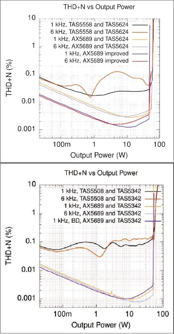

https://www.monolithicpower.com/en/ax56 ... fuFmNpIHI5
Вот, истинно говорю - полностью цифровой и с параметрами лучше 0,01%
Злые языки говорят, что не за горами уже в широкой продаже будут. Пока в районе 7-8 долл за модулятор.

Шикарный чип. Странно, что выпущен в 2017, но до сих пор активно не используется.Sous писал(а): 23 янв 2025, 10:20 https://www.monolithicpower.com/en/ax56 ... fuFmNpIHI5
Нашёл на нём только мультирумный Harman Kardon Citation Amp

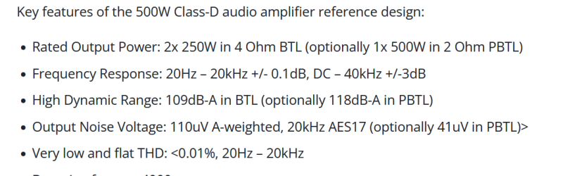

Вот смотрите что они смогли выжать на ган транзисторах.
https://gansystems.com/newsroom/500w-he ... rom-axign/ Искажения 0,01% на ган транзисторах, при всём том, что сейчас в Д классе искажения менее 0,001% и без ганов, не дефицит.
Мощность 500Вт на два канала? Тоже не дефицит.
SNR в 109дБ? Ну так это тоже не дефицит.
В общем им нечем крыть конкурентов, при всём этом, чую жопой требования к топологии печатной платы и экранированию там просто заоблачные и ган транзисторы у них там не с проста стоят, по сути их измерения показывают лишь то, что они не смогли сделать глубокую цоос с помощью своих быстрых АЦП. В общем банальная аналоговая альтернатива кроет их по всем показателям. FDA сладок на первый взгляд, но если рассмотреть его показатели с позиции стоимости и сложности, тягаться ему с аналогом практически не возможно.
При всём том, что основная проблема звука находится в согласовании АС с комнатой т.е. будет у вас FDA или нет, слышимый звук разительно не изменится. Т.е. FDA не решает проблему согласования АС и комнаты. А что бы убедить дядь с большими кошельками перейти на FDA, нужно вложить уйму денег в пиар акцию, но чую если они начнут туда вливать деньги то Бруно им быстро подержит крылышки с помощью своих пиарщиков, по этому полагаю они особо и не рыпаются и топчутся на месте пытаясь выжать из своих плат больше чем смогли.
