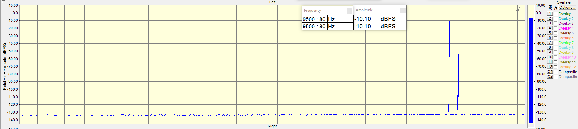

Вот так они выглядят в SpectraPLUS-SC
THD
IMD 8,5+9,5 кГц
IMD 19+20 кГц
