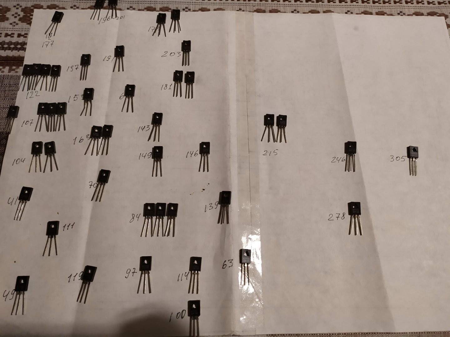

Я так просто делал: к базе припаивал резистор около 1.5 кОм, к коллектору - Ома 4...5. вторые концы резисторов вместе. На них плюс. На эмиттер транзистора минус.
Подавал вольт 15 и мерил ток. Где ток больше - там и усиление больше

Делал так же, только подстраивал ток под среднее значение от всех имеющихся и искал пары. Как утверждается в официальной документации нижний выходной транзистор (эмиттер которого подтянут на минус) должен иметь коэфф. усиления не ниже верхнего, можно немного больше, в идеале одинаковый. Если коэфф. усиления у нижнего транзистора будет ниже верхнего, то гармоники возрастают в геометрической прогрессии в зависимости от разницы значений.

Alex писал(а): 24 июл 2021, 17:51 Нашёл в закромах кт602бм 🧐 1 шт, если рабочий то поставлю и посмотрю как там гармоники поживают.
У КТ602БМ какой коэффициент усиления должен быть?Кстати из 45 штук КТ602БМ только три оказались с самым высоким h21e))Cо старых совдеповских запасов))
Сообщения: 4306
Стаж: 14 лет 6 месяцев
Репутация: 2874
берите где побольше
