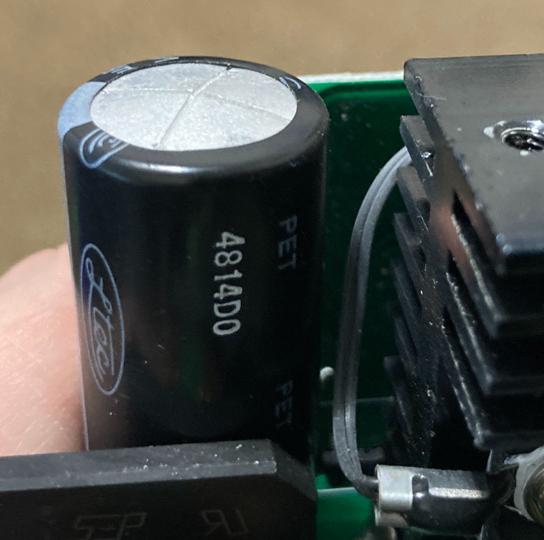

Блок питания GHXAMP 500 Вт в усилителе nCore практически беспрерывно работал с 1 ноября 2020 по 14 января 2022 года, затем закоротило конденсатор, феерверка небыло :D, сработал предохранитель. Получился такой себе тест на живучесть блока питания. Подвел только один конденсатор. Если слушать музыку по несколько часов в день, то должно хватить на долго. Перфекционистам рекомендую сразу заменить конденсаторы на нормальные.

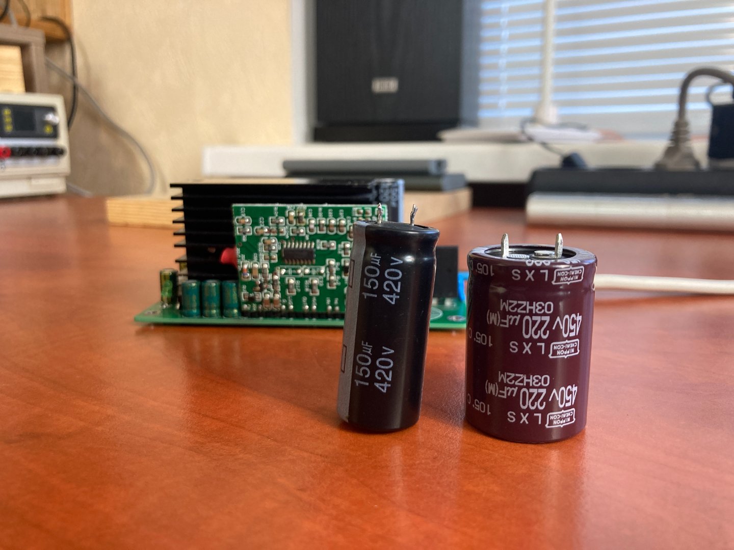

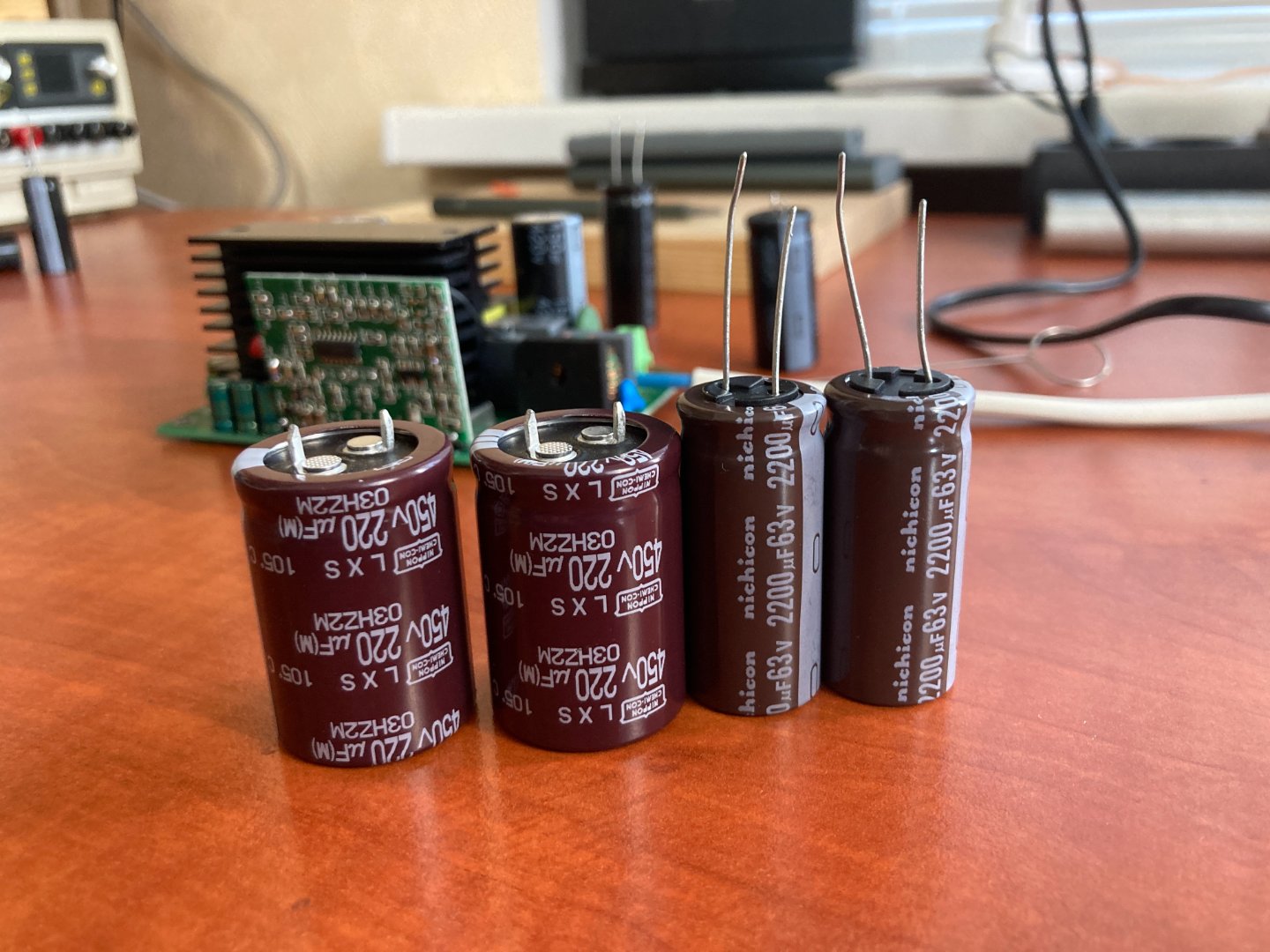

Приехали конденсаторы, в высоковольтную часть ставлю Nippon 450v 220mF (вместо noname 420v 150mF)
и на выход, следуя советам, решил заменить с Samwha 63v 2200mF на Nichicon 63v 2200mF.

С первыми приходится впихнуть невпихуемое, на фото родной сгоревший и новый конденсаторы:

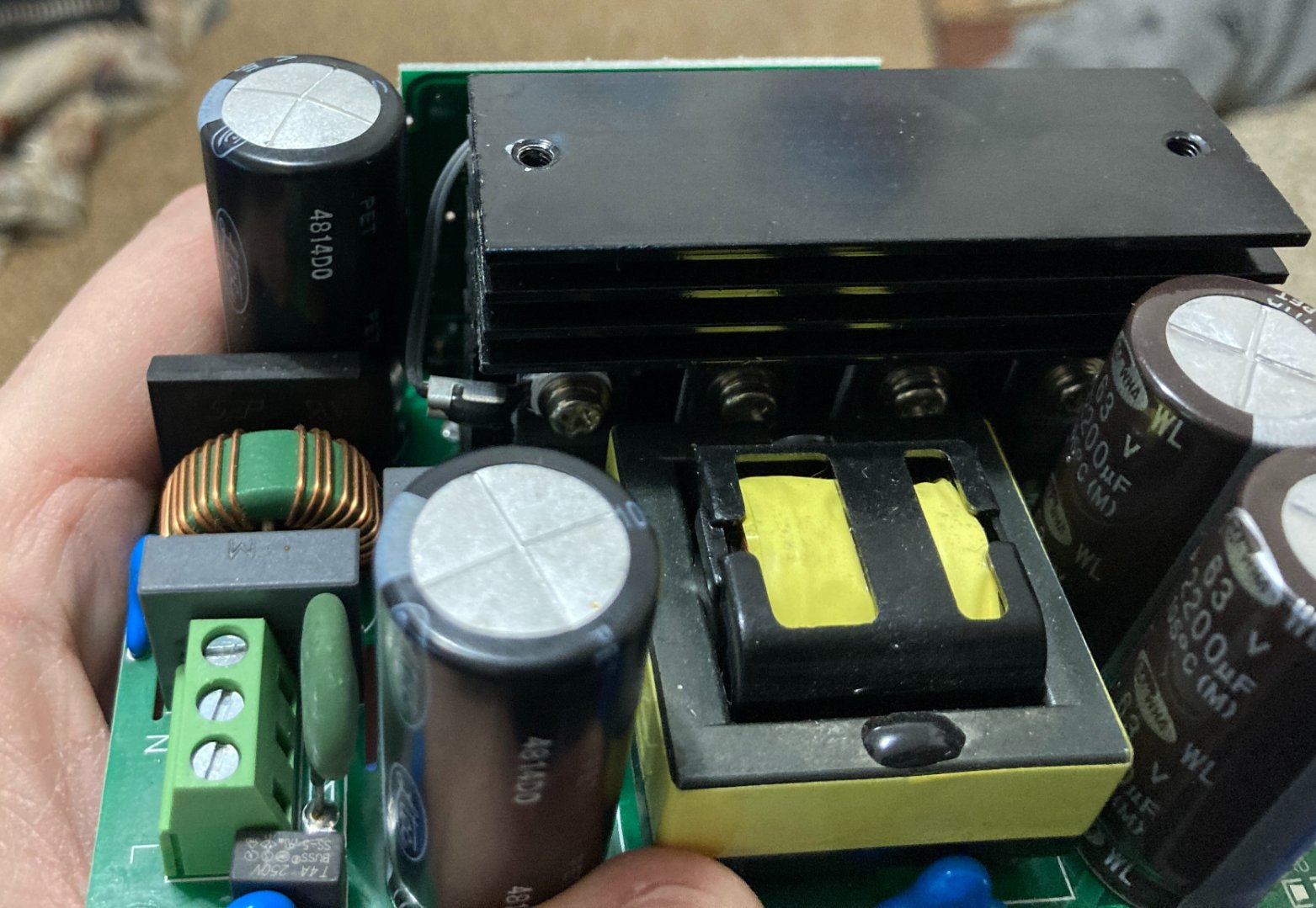

Но с помощью термоклея и куска провода можно сделать все
После замены получилось не очень громоздко, но конденсаторы немного выходят за границы платы.
