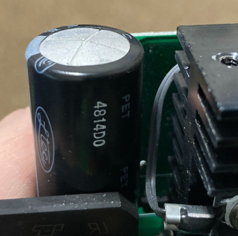

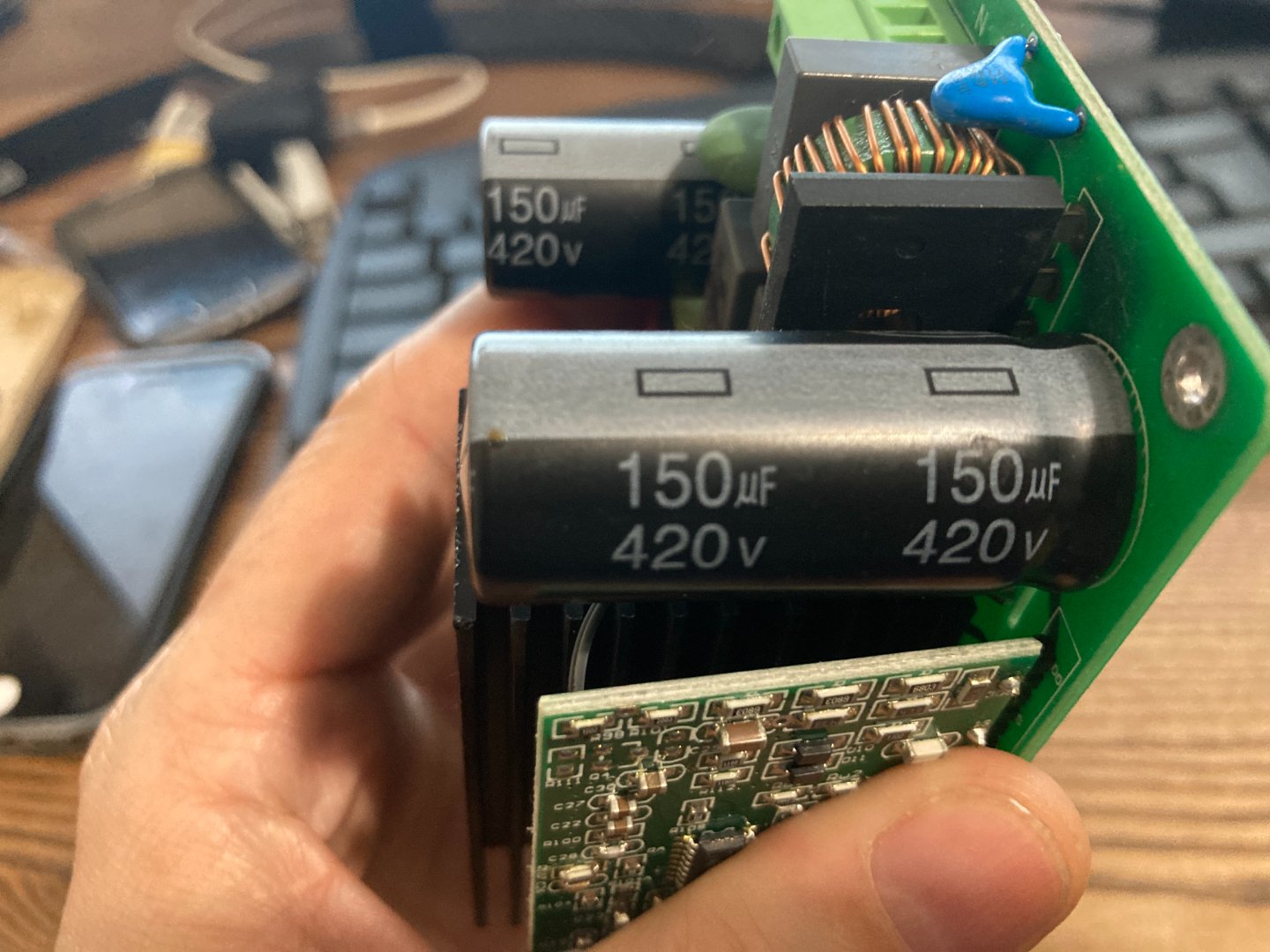

Блок питания GHXAMP 500 Вт в усилителе nCore практически беспрерывно работал с 1 ноября 2020 по 14 января 2022 года, затем закоротило конденсатор, феерверка небыло :D, сработал предохранитель. Получился такой себе тест на живучесть блока питания. Подвел только один конденсатор. Если слушать музыку по несколько часов в день, то должно хватить на долго. Перфекционистам рекомендую сразу заменить конденсаторы на нормальные.

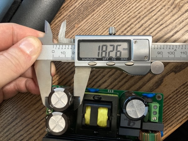

Да, я заметил, выходные по питанию еле влезли и эти я заказал на 220мф 450 В, ширина вместо 18мм будет 20мм, попробую впихнуть:)

Re: Замена конденсаторов в блоке питания GHXAMP 500 Вт
Какой там диаметр?
Сообщения: 4385
Репутация: 2930
Вот максимум, что можно впихнуть.

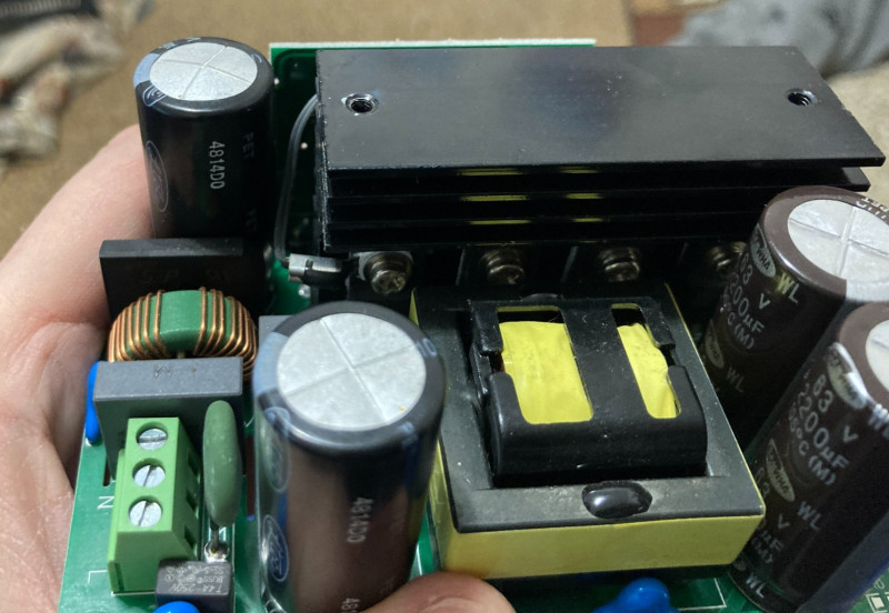

Видится мне правильным поставить туда типа Panasonic FC/FM/FR (не все могут быть на 63В). Могут быть в немного разных корпусах, надо внимательно смотреть ДШ на точную маркировку.
Ну и ближний к радиатору при ф18мм немного в него упирается.

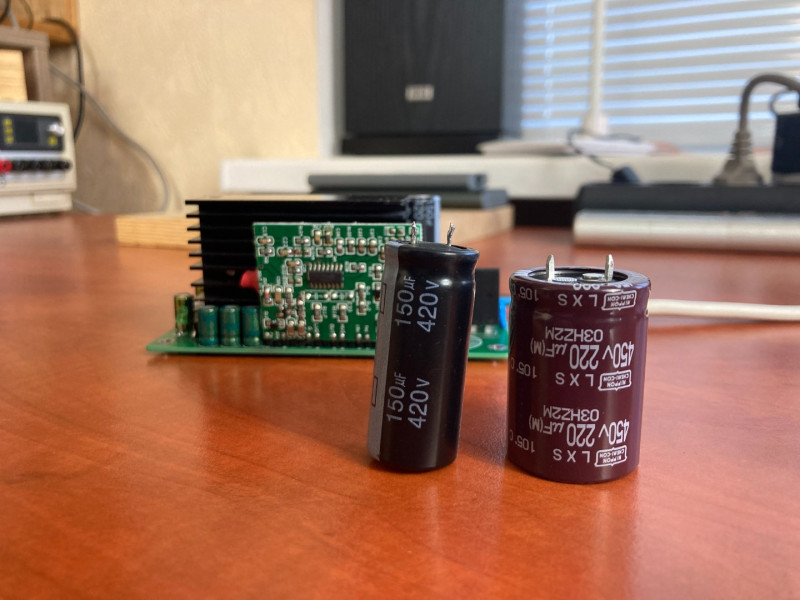

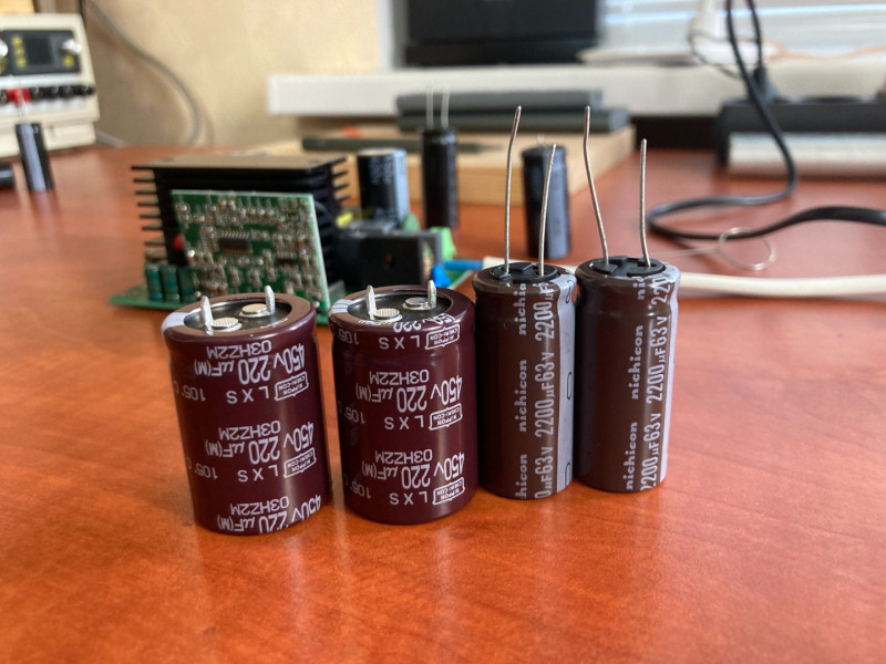

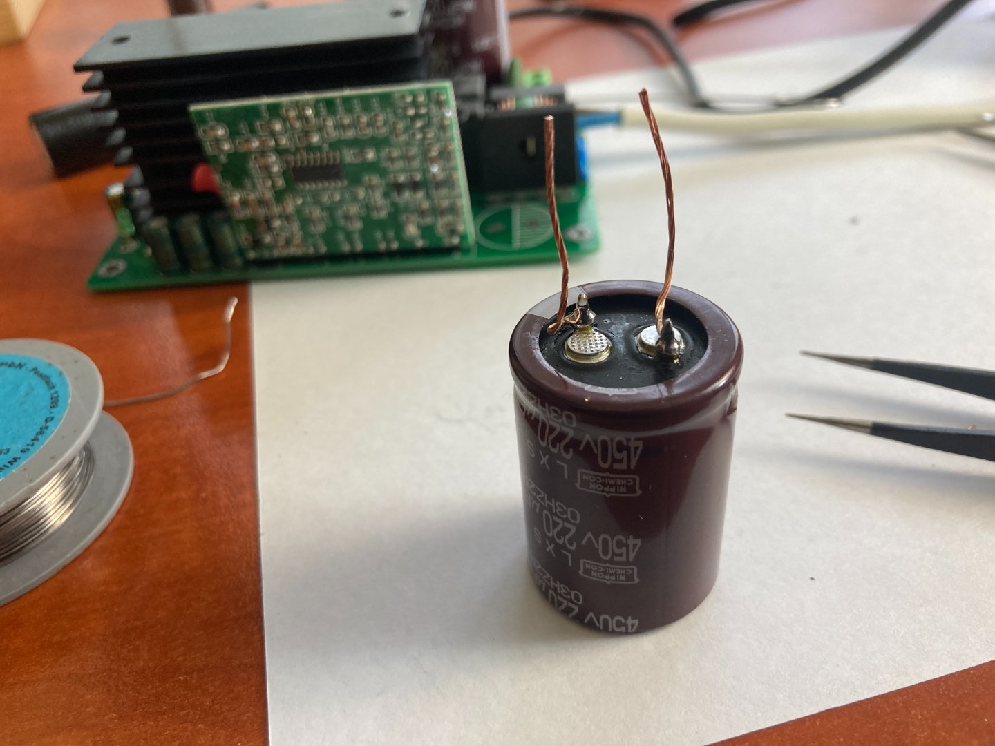

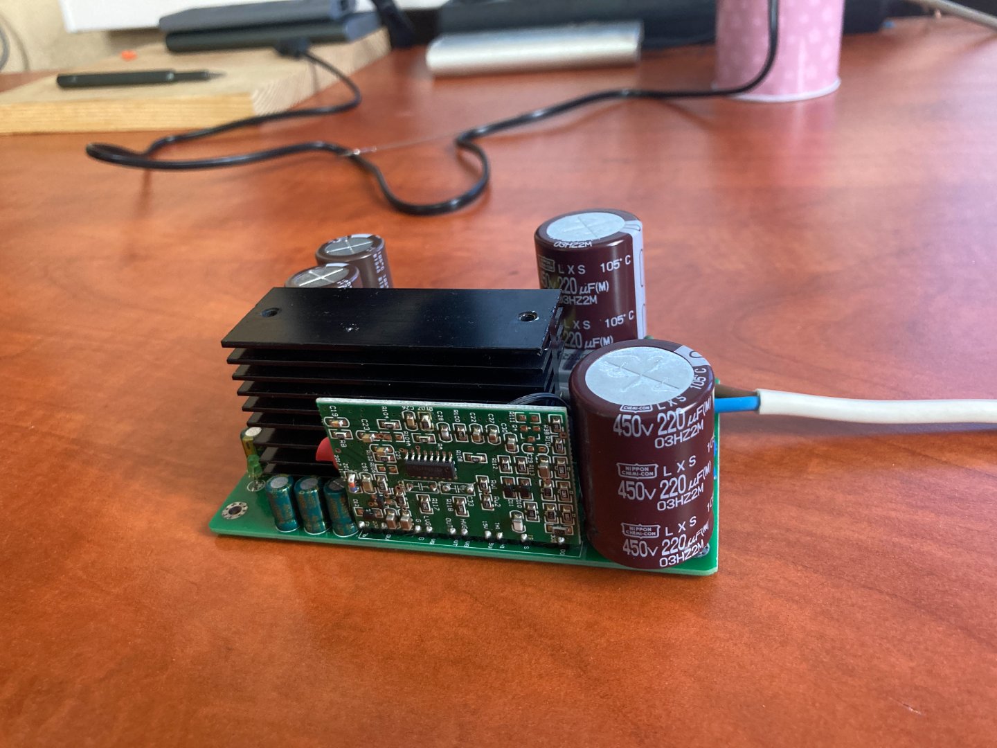

Приехали конденсаторы, в высоковольтную часть ставлю Nippon 450v 220mF (вместо noname 420v 150mF)
и на выход, следуя советам, решил заменить с Samwha 63v 2200mF на Nichicon 63v 2200mF.
Сообщения: 4385
Репутация: 2930

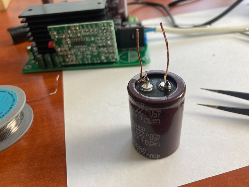

С первыми приходится впихнуть невпихуемое, на фото родной сгоревший и новый конденсаторы:
Но с помощью термоклея и куска провода можно сделать все
После замены получилось не очень громоздко, но конденсаторы немного выходят за границы платы.
