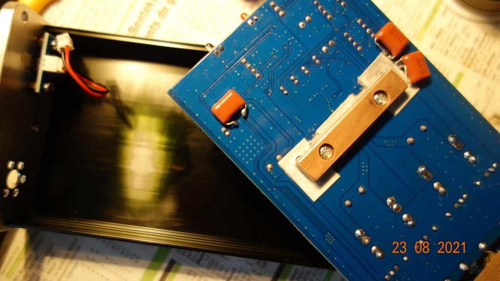

,,Зачем прикрывать,, прикрывать что? Если чип, то это прокладка перед установкой более большого радиатора.
PJK писал(а): 10 фев 2022, 06:31
Romchik68rus писал(а): 10 фев 2022, 05:54 Изображение
Кроме "обмылка"-радиатора, и прикрытой tpa3250 не вижу ничего. Зачем прикрывать то, что по топологии и окружающим деталям видно, что это tpa3250?
Так это лайфхак. Неизвестно насколько эффективней штатного. Горизонтальные рёбра и дополнительная прокладка, как бы не совсем в тему.
Роман O. писал(а): 10 фев 2022, 03:19 На случай ваших сомнений, советую отследить цену на сей девайс за последний год-два, цена без БП упала 1,5-2 раза (вдруг).
Может стоит перестать писать всякую чушь о подмене TPA3250 на Трипасы и шляпы. А также о падении цены в 1,5-2 раза.
Отсчёт с апреля 2020г.

в зависимости от установленных ОУ, там вообще можно без радиатора пользовать.
Сравниваю 8920 и 5532 signetics, так со вторыми холодные катушки и чип, а музесы греют сильнее.
Привит от эффекта Плацебо.

Роман O., будьте добры, предъявите экземпляр устройства с изменениями конструкции/комплектующих, о которых вы утверждаете.
В противном случае вы будете лишены возможности далее "засорять" тему.
Модератор.
Justas* писал(а): 10 фев 2022, 11:28
Эффективность, вероятно со знаком минус. Слишком древняя нация (они успели забыть некоторые принципы из термодинамики, аэродинамики, метеорологии :-) ). Думаю, если сделать замеры, то данный пример можно заносить в учебники, как иллюстрацию того, как неправильная продвинутость способна ухудшить параметры, даже по сравнению с голимой пластиной без ребер.
Не зря говорят, что если человек талантлив, то он талантлив во всем (с разной степенью проявления). Это я о научной предприимчивости разработчиков из Поднебесной (не всех) :-)
Я думаю этот лайфак не от продавца. :D
Скорее всего. Хотя, слишком знакомый почерк :-)
( Алибабаевцы частенько лепят радиаторы без учета аспектов их предназначения, в БП - такое отмечалось)
Это наглядный, хороший пример - как не надо делать ))
Romchik68rus
Сообщения: 12
Аудио система: Polk audio T50
Сообщение Romchik68rus »
Ну прокладка там стояла, только она была меньше чипа, соответственно площадь прикосновения меньше желаемой. А радиатор штатный уж слишком маленький, вот и решил увеличить. Сделаю отверстия в корпусе в нижней части и в верхней.
Сообщения: 427
Репутация: 116
Romchik68rus писал(а): 10 фев 2022, 16:10 Ну прокладка там стояла, только она была меньше чипа, соответственно площадь прикосновения меньше желаемой. А радиатор штатный уж слишком маленький, вот и решил увеличить. Сделаю отверстия в корпусе в нижней части и в верхней.
У TPA3250 термопад находится внизу чипа - все тепло идет вниз. Добавлять охлаждение резонно снизу. Сверху эффект может не сработать (от увеличания размера радиатора).
На новых версиях усилителя на таком же чипе от 3e AUDIO радиатор вообще отсутствует. Производитель уверяет, что тепло отводится самой платой, которая была разведена с учетом нижнего рсаположения термопада. На ранних версиях они радиатор ставили - мелкий такой, но все же.
Хорошее решение по отводу тепла в 502-ом найдено маэстро Dysindich, который не ленился как некоторые, а читал забугорные форумы (diyadio), где подобное решение было описано. Вкратце - тепло отводится медной прокладкой (брусочком, соединенным с корпусом и с платой через керамические прокладки 0,6 мм). По словам автора - корпус теперь холодный даже в Ташкенте летом)))

Как корпус может быть холодным, если через пластину тепло отводится на корпус. Ну если слушаешь тихо, то да.

Romchik68rus писал(а): 10 фев 2022, 17:05 Как корпус может быть холодным, если через пластину тепло отводится на корпус. Ну если слушаешь тихо, то да.
в состоянии покоя есть нагрев, но когда играет музыка, чип остывает, как это не удивительно может показаться. Но даже этот нагрев бывает разным при разных установленных ОУ

Ну хз, у меня в состоянии покоя он холодный, подключаю от акб 12.4v играет как фоновый и еле теплый, подаю 27v и на середину громкости , вот тогда корпус прилично теплый. Надо делать вентиляцию корпуса ,всем жарко когда нет проветривания ))))

Я вот смотрю на эту разруху под капотом, и не понимаю, неужели стоило вот так ставить раком катушки вместо того чтобы просто спилить два ребра у этого бестолкового радиатора?

Вот человек припаял операционики миную корзинок(типо звук качественнее). Тогда почему потенциометр не припаян?
