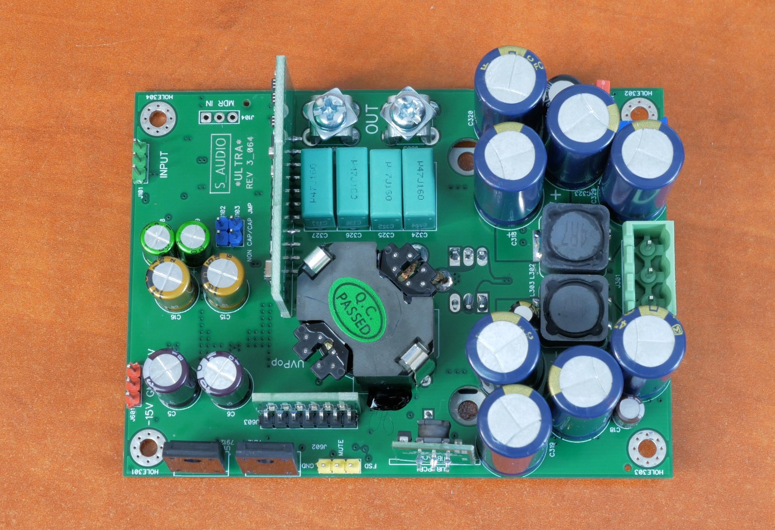

Подготавливаю плату к тестам, радиатор нацепил побольше, с большим запасом.
Собрал сегодня вечером стенд для тестирования, подключил плату, проверил все работает и завтра буду начинать тесты. У платы два питания основное от -/+ 30В до -/+ 60В(автор рекомендует 50В) и дополнительное +/- 15В

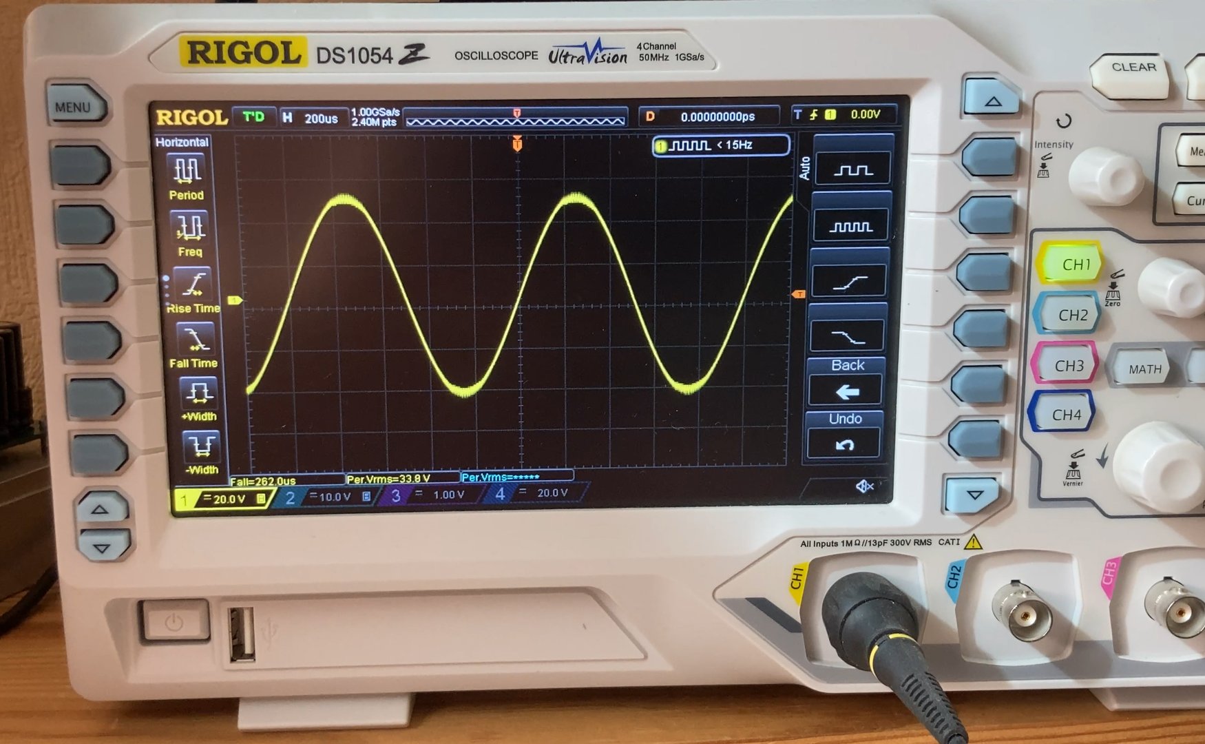

Замер мощности при питании 2х50Вольт и нагрузке 4 Ом, получилось 285 Ватт налегке. Немного позже протестирую на максимальную мощность.

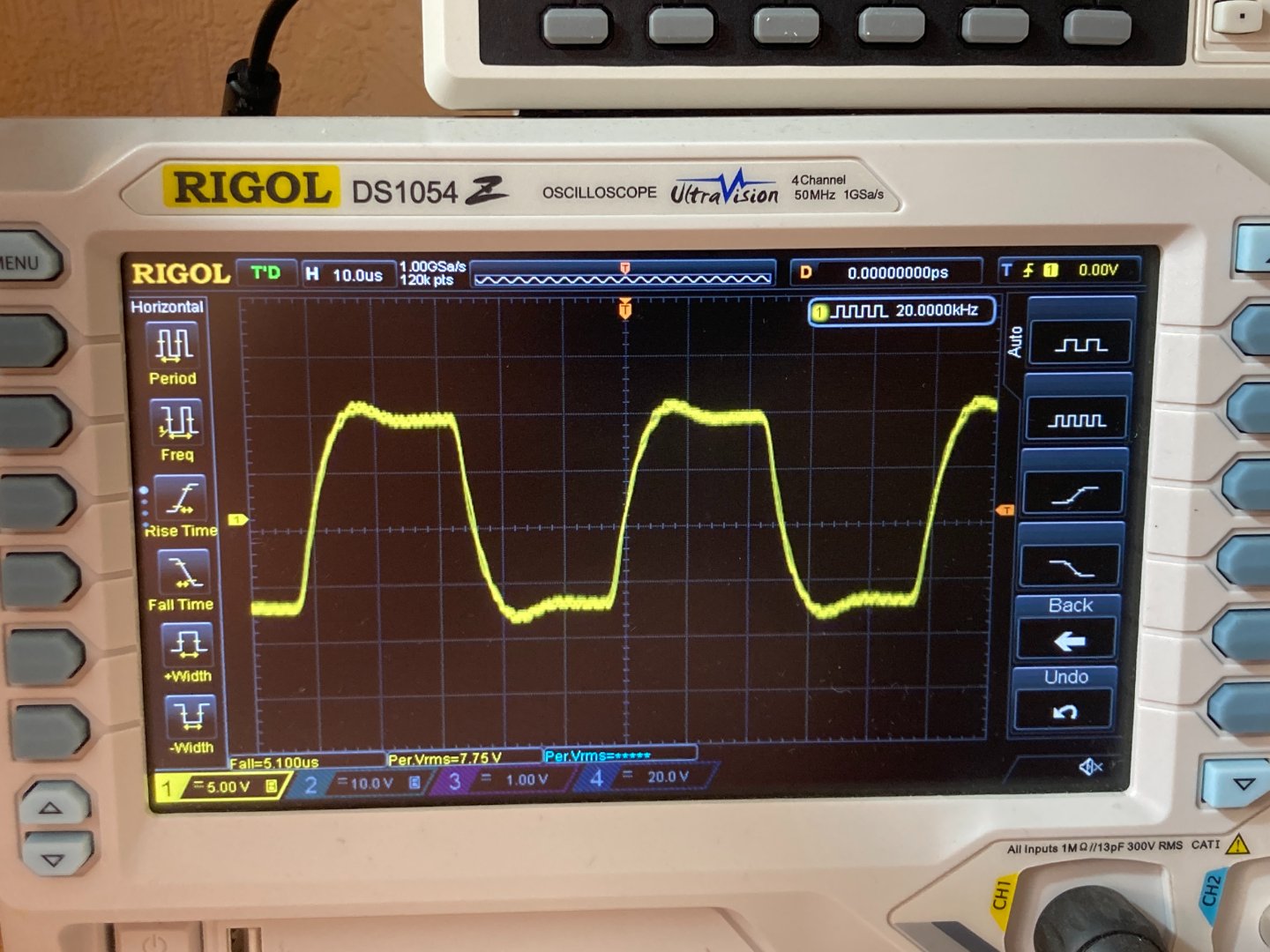

Замер меандра, входной конденсатор 22мкф не закорочен перемычкой. Замер при нагрузке 4 Ом, но при нагрузке 8 Ом результаты те же самые, ничего не меняется. Меандр отличный как для Д класса.

Alex писал(а): 27 июн 2022, 22:15 Замер мощности при питании 2х50Вольт и нагрузке 4 Ом, получилось 285 Ватт налегке. Немного позже протестирую на максимальную мощность.
Видно, что уже близко клиппинг. 33,8 RMS дает амплитуду 33,8*1,4=47,6В. Т.е. запаса как бы уже и нет.
Есть запас по питанию, я потом отвалю 60 вольт ;) посмотрим как будет

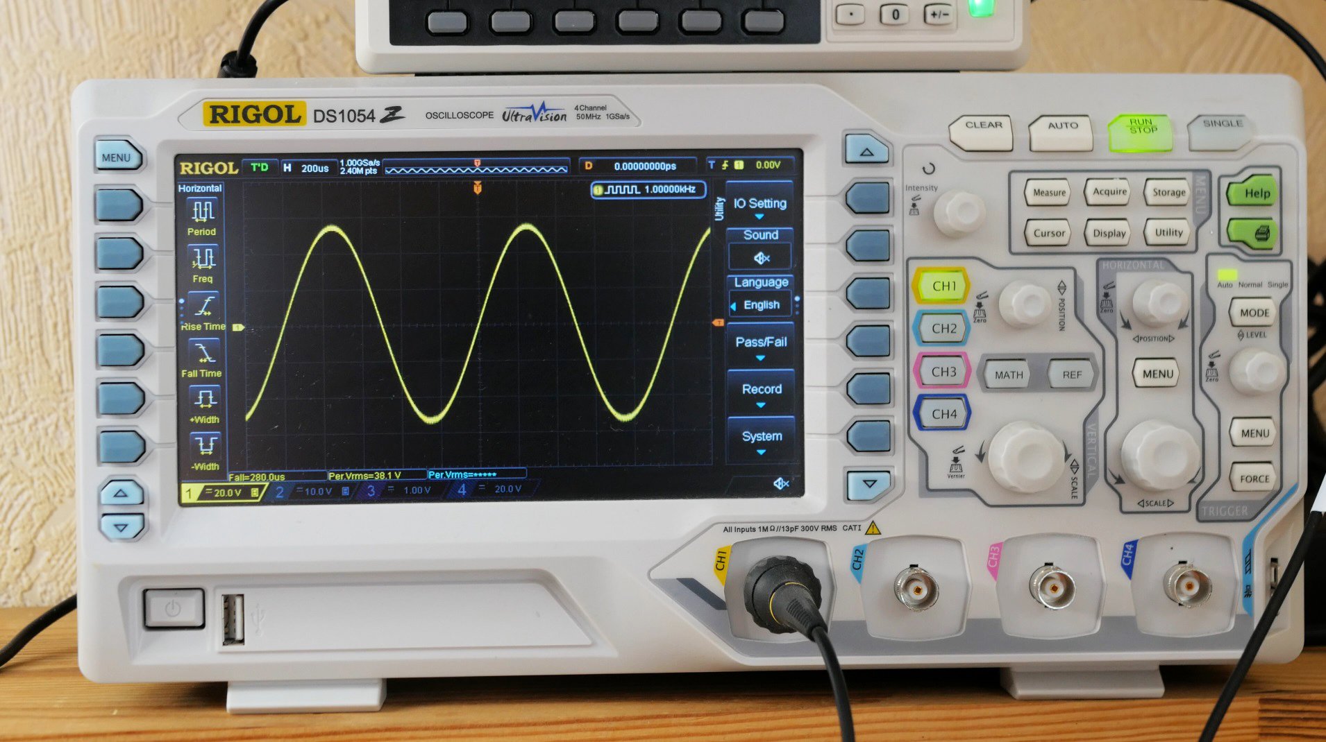

Вообщем при питании 61 Вольт и наргрузке 4 Ом получилась мощность 361 Ватт и это при жестких условиях, когда сигнал идет постоянно.
Поставил перемычки, которые перемыкают входные конденсаторы и меандр на 20 Герц стал идеальным.

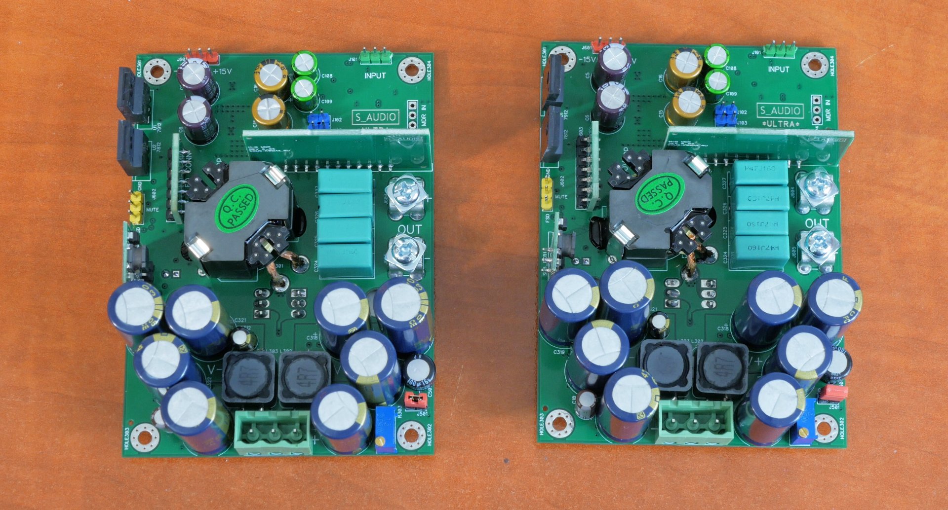

по просьбе аудиофилов отправлена в производство плата 3_065.
Отличие только в предусилителе. ОУ выведен на панельку на верхней стороне. DIP8
(Я так же сделал возможность устанавливать вместо DIP8
MSOP-8, просто чтобы не пропадало место)
