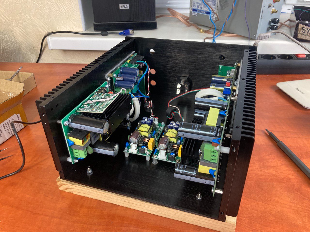

Один канал готов
Rus3d
- Сообщения: 90
- Стаж: 4 года
- Репутация: 42
- Откуда: Россия
- Аудио система: Усилитель BRZHIFI APTX Power Amplifier 2.0
Привет, Алекс
Вижу под блоком пластиковые ножки, я понял землю от блока не заводите на корпус? А нет пардон , одна стоит
Но там где земля, нет
Ну значит сетевой земли вообще от вилки у вас я понял не будет?
- Репутация: 2940
Да, пока делаю так а дальше посмотрим.
- Репутация: 2940
Дело потихоньку продвигается

Красиво
Я тоже заказал у Юры платы 3.065 версию.
Вроде Юра сказал что можно малым одним блоком обойтись, я вижу вы по максимуму решили
Есть у меня комплект от Юры 2.052, сравнивал в лоб с BRZHIFI APTX Bluetooth 2,0, усилитель TPA3255 300Wx2 https://aliexpress.ru/item/1005002723325767.html?
Разницы в звуке не заметил, но вот мощность ощущается на Юры платах, прямо чувствуется что дури полно
Может где-то различие есть, но я не услышал. Брал один канал моно и подавал на два усилителя и естественно каждая колонка играла с каждого усилителя.
Ну зацепится по звуку не смог, ни к одному, не к другому, примерно все на одном дыхание
Посмотрим на что хороши платы 3 версии

Что то блок питания маловат
Готовлюсь к сборке
Крутая штука, Юре надо развить тему и самому наладить производство комплектом к усилителю
Готовлюсь к сборке
[/quote]
Ну почему же маловат? Используется Connex SMPS500RXE +/-55В.

Timoha писал(а): 24 сен 2022, 18:02на фоне усилителей, мал показалсяTimoha писал(а): 24 сен 2022, 13:12
https://www.audiophonics.fr/en/smps-pow ... 14489.html
