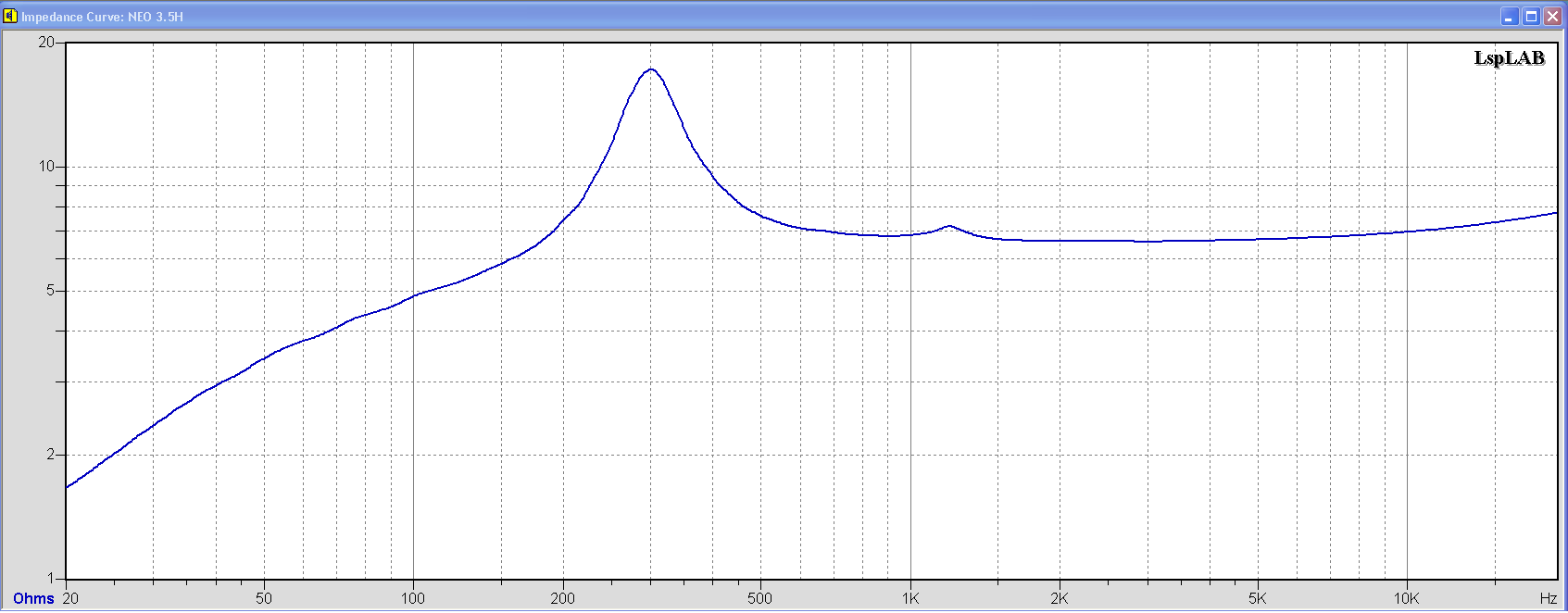

Наличие трансформатора, уже предполагает некий импеданс.
Вот я снимал ИЧХ ленточника FOUNTEK NEO CD 3.5H. В рабочей полосе частот импеданс ровный, без существенного подъёма на ВЧ.

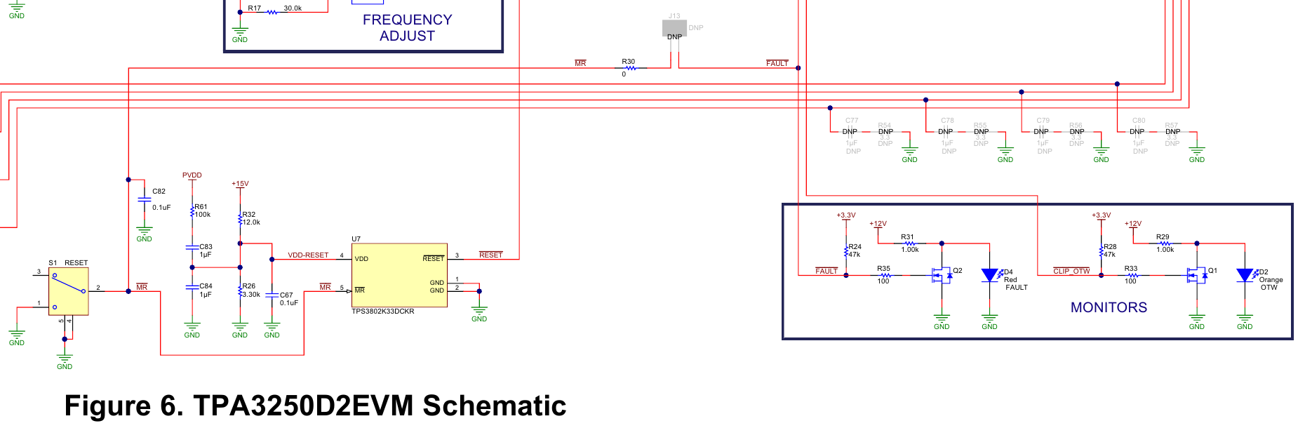

Прозвонил какие дорожки идут напрямую от контроллера U8 до 3250 :Justas* писал(а): 12 ноя 2022, 14:47Возможно сдох чип или МК (прошивка?). Можно попробовать подключить чип без МК. Всё равно терять уже нечего.horosh писал(а): 12 ноя 2022, 12:01 Подытожым:
При нажатии кнопки включения усилителя светится индикатор питания и мигает индикатор ошибки далее у меня есть все напряжения: 24В, 12В, 19.5В, 3.3В причем 12В доходит по схеме на первую и двадцать вторую ногу чипа3250 GVDD как по даташыту! Не хватает только питания VDD для второй ноги последнего!
VDD - 21-я нога. 2-я - клип детектор.
С 11 ноги U8 через нулевик R33 ( у меня на нём 0.8В должно быть 3.3В) приходит на 4 ногу 3250 ( FAULT по даташыту);
С 12 ноги U8 через нулевик R32 ( у меня на нём 0.8В должно быть 3.3В) приходит на 2 ногу 3250 (CLIP_OTW по даташыту);
С 15 ноги U8 через нулевик R34 ( у меня на нём 3.22В должно быть не знаю сколько нету рабочего 502 чтобы померять под рукой!) приходит на 5 ногу 3250 (RESET по даташыту);
19 нога U8 сигнал на светодиод Power
20 нога U8 сигнал на светодиод Error
9 нога приходит питание со стабилизатора U7 3.3В
10 нога сигнал кнопки включения
Больше ничего! Теперь кто понимает в схемах и даташытах хорошо сразу заметят в чём тут дело да?

Ещё с одной ноги, через резистор R44 подаётся на базу Q4, далее на полевик Q5, который подаёт питание на PVDD.
Гляньте сюда:
https://www.ti.com/lit/ug/slvuam9/slvua ... e.com%252F
Вот фрагмент схемы: Cигналы с чипа CLIP_OTW (2 pin), FAULT (4 pin) идут на схему индикации «MONITORS».
FAULT через джампер может заводиться на супервайзер, который через RESET (5pin) блокирует чип.
Судя по логике работы схемы «MONITORS», аварийным для CLIP_OTW и FAULT является низкий уровень. У Вас на этих выходах 0,8В. Соответственно МК выдаёт сигнал ошибки и блокирует питание на PVDD.
Похоже умер чип.
Аминь.
