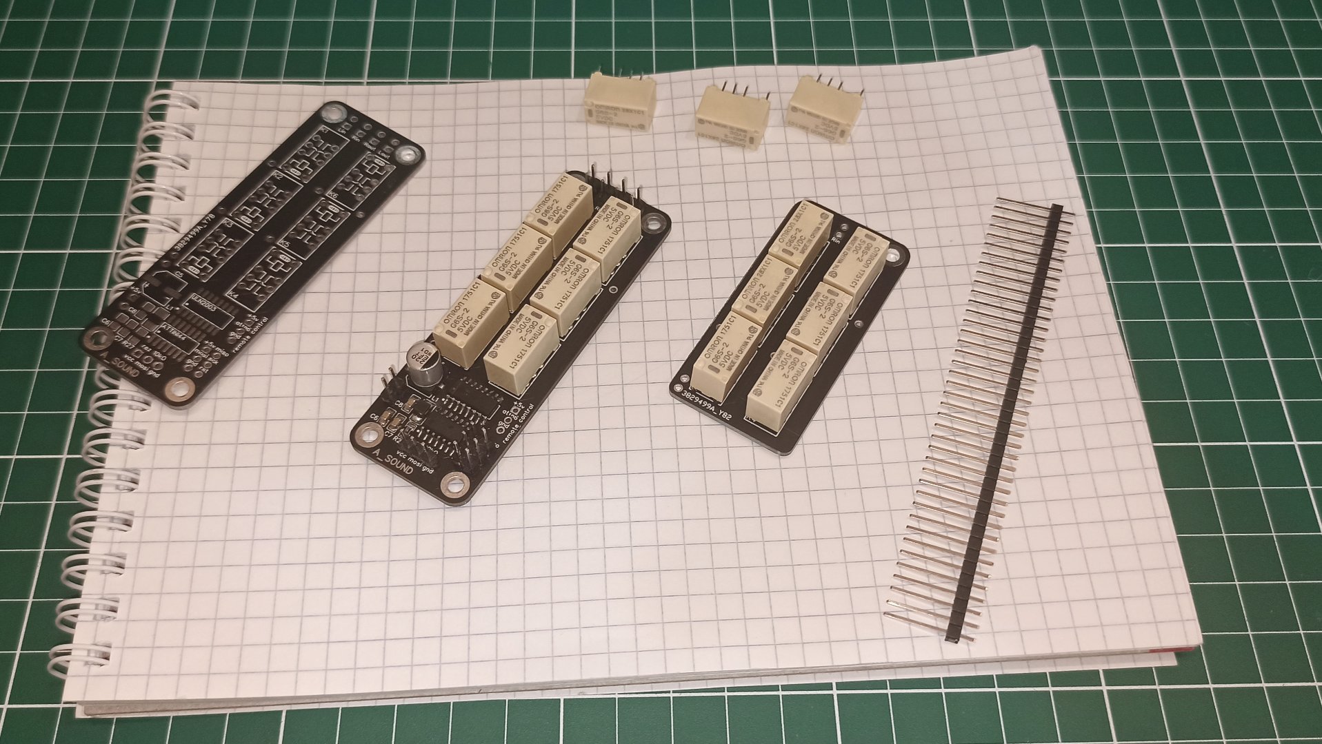

Пришли платки с JLCPCB. За основу взят проект автора этой темы, но с небольшими изменениями.
1) Замена на маленькие реле и чтобы были на 5в. Выполнено.
2) Изменение схемы.
Так как в обесточенном состоянии РГ не блокирует сигнал, захотелось это исправить. Пришёл к мысли перевернуть реле.
Выполнено.
3) Сделать РГ как можно меньше.
Выполнено. Делать реле ещё меньше, пока не вижу в этом смысла.
2) Изменение схемы.
Выполнено.
- lexey
- Самоделкин
- Сообщения: 275
- Стаж: 4 года 2 месяца
- Репутация: 225
- Откуда: Усть-Каменогорск
- Аудио система: :
Re: Регулятор громкости Никитина
4) Сделать возможным балансное подключение. Вышел из положение путём надстройки ещё одного блока реле поверх основного. Для этого в обоих платах предусмотрены отверстия для штырьков, на которые подаются дублированный сигнал с 2003. Штырьки длиннее стандартных.
Выполнено
Всё собрал и оно как не заработало.
1) Стоит страшный фон. Причём странно то что GND сигнала и блока управления + реле не соединены друг с другом, но когда прикасаешься к земле регулятора то фон становится сильнее.
Немного вылечил путём соединения GND сигнала с управляющей частью РГ через резистор 10кО.
2) Проблема заключается в том что реле я перевернул, но не учёл что алгоритм переключения не изменился. Нужно изменить, сделать её инверсной. Выше человек предлагал в схему включить инвертирующую микросхему. Я его не послушал, решил что всё излечиться если контакты на потенцометре поменять местами
В общем теперь нужно менять как-то скетч на аттини. Примерно так, там где было 1, теперь должно быть 2, 3, 4, 5, 6. И в таки направлении, я в этом не разбираюсь.
Как то так.
Выполнено
Как то так.
