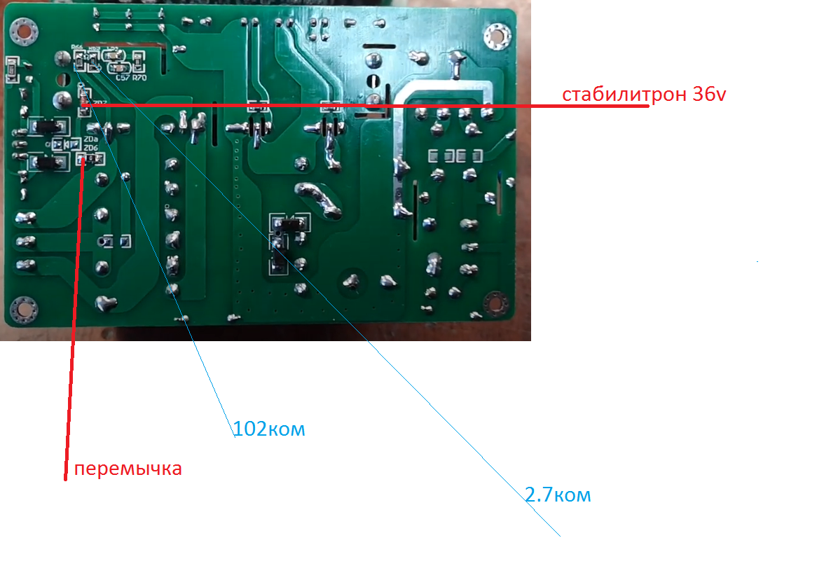

lexey спасибо.может еще просветиш по бп.у юры есть видео по поднятию напруги в бп.пишут только с белым радиатором.у меня с черным но плата такая же по виду.связался с китайцем .он тыкает формулу.на все вопросы только формула.в ней два сопрота .р66 и р19.какой можно подбирать а какой нет -ответ от него один формула.трудности перевода.мож подскажет кто

Можно еще вопрос по видео, там на плате, которая сбоку надо конденсаторы заменить или допаять к существующим?

Сообщения: 1455
Репутация: 1268
dmr093 писал(а): 20 мар 2023, 11:29
Sous писал(а): 20 мар 2023, 10:59 не отличаются они.
все также
По идее питание выходных каскадов любого драйвера шунтируется керамикой, электролитические конденсаторы не годятся. Потому не лишним будет добавить и керамику 100нф.
