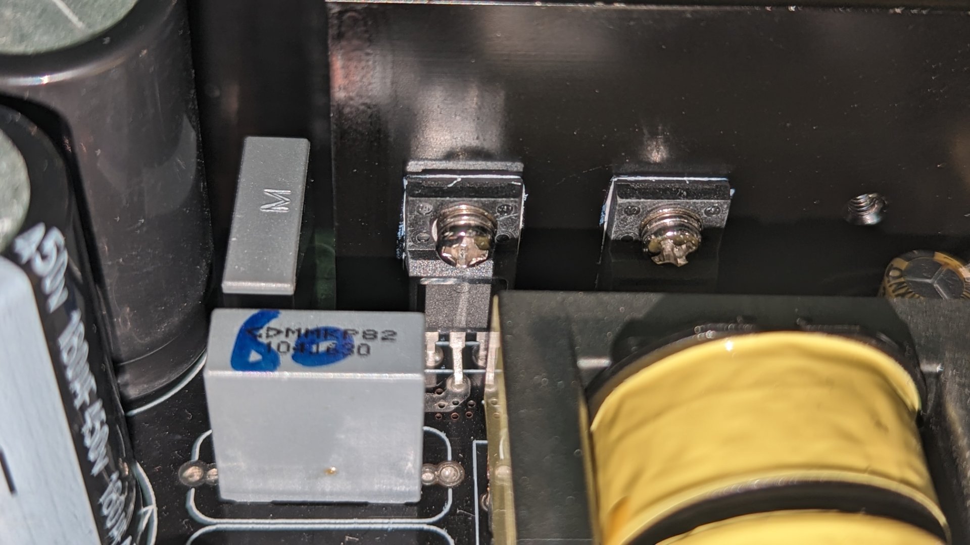

Ага, я видел на форуме сообщение. Пригляжусь. Сверху по плате не видно, с обратной стороны присмотрюсь.

Видел, что кто-то при установке плат усилителя ещё термопасту применяют. Она действительно необходима (с учётом изолирующих прокладок)?
На радиаторах поверхность грубо обработана, с насечками, наверное нужно полировать в месте примыкания?

Я пасту намазал везде. Радиатор не шлифовал, пасты намазал побольше. У меня пластина промежуточная есть.philoret писал(а): 14 апр 2023, 12:00 Видел, что кто-то при установке плат усилителя ещё термопасту применяют. Она действительно необходима (с учётом изолирующих прокладок)?

Проверил, конденсаторы правильно запаяны. По крайней мере маркировка на корпусе совпадает с минусом на плате.Sous писал(а): 14 апр 2023, 11:41 проверьте полярность конденсаторов на плате управления селектром, Китайцы там один неправильно паяют

Боюсь если с термопастой борщануть может быть обратный эффект. Наверное намажу пасту на радиатор под прокладку. Не решил пока шлифовать или нет. Но подозреваю, что нужно не полениться и сделать это. Не люблю когда греется все это хозяйство электронное, мания такая )).alexarz писал(а): 14 апр 2023, 21:22Я пасту намазал везде. Радиатор не шлифовал, пасты намазал побольше. У меня пластина промежуточная есть.philoret писал(а): 14 апр 2023, 12:00 Видел, что кто-то при установке плат усилителя ещё термопасту применяют. Она действительно необходима (с учётом изолирующих прокладок)?

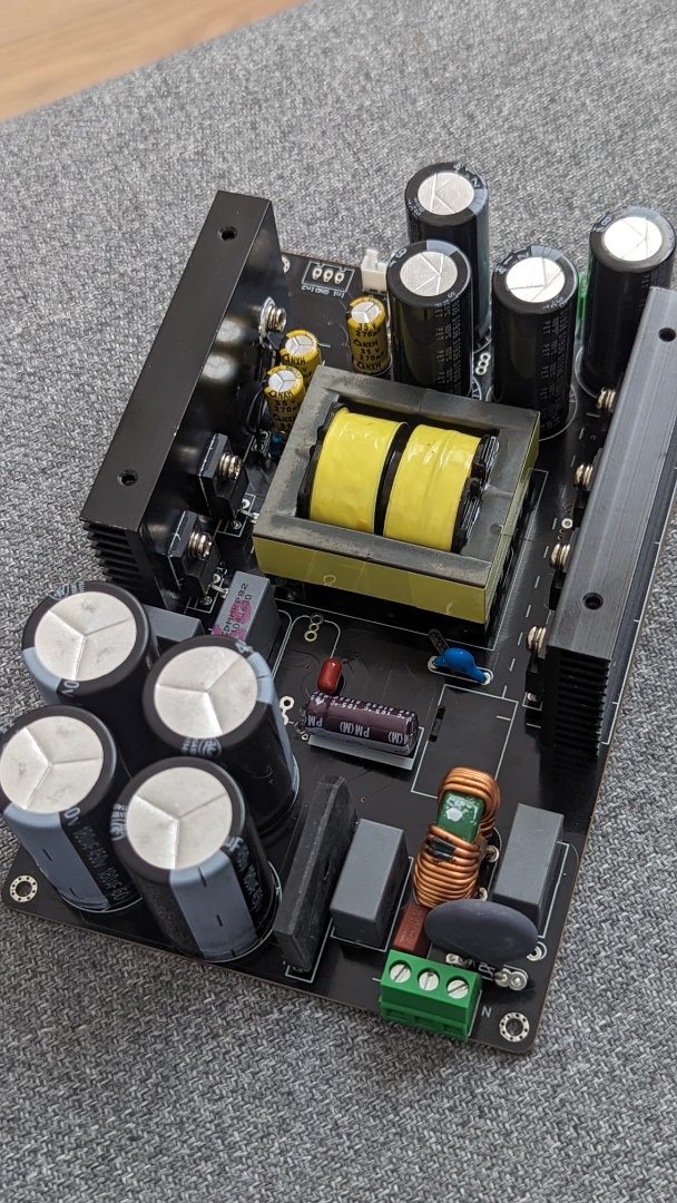

Попробовал подать питание.
На холостом ходу греется дроссель большой на плате усилителя, довольно горячо, по ощущениям градусов 50, минут за 10, это нормально? В начале ветки есть фото при 100 Вт разогрелся до 50 град.
Плюс блок питания греется (радиаторы), тоже примерно градусов до 50 по ощущениям. Мне сравнить не с чем, кто имеет опыт подскажите это в пределах нормы? Белый дым не выходит )).

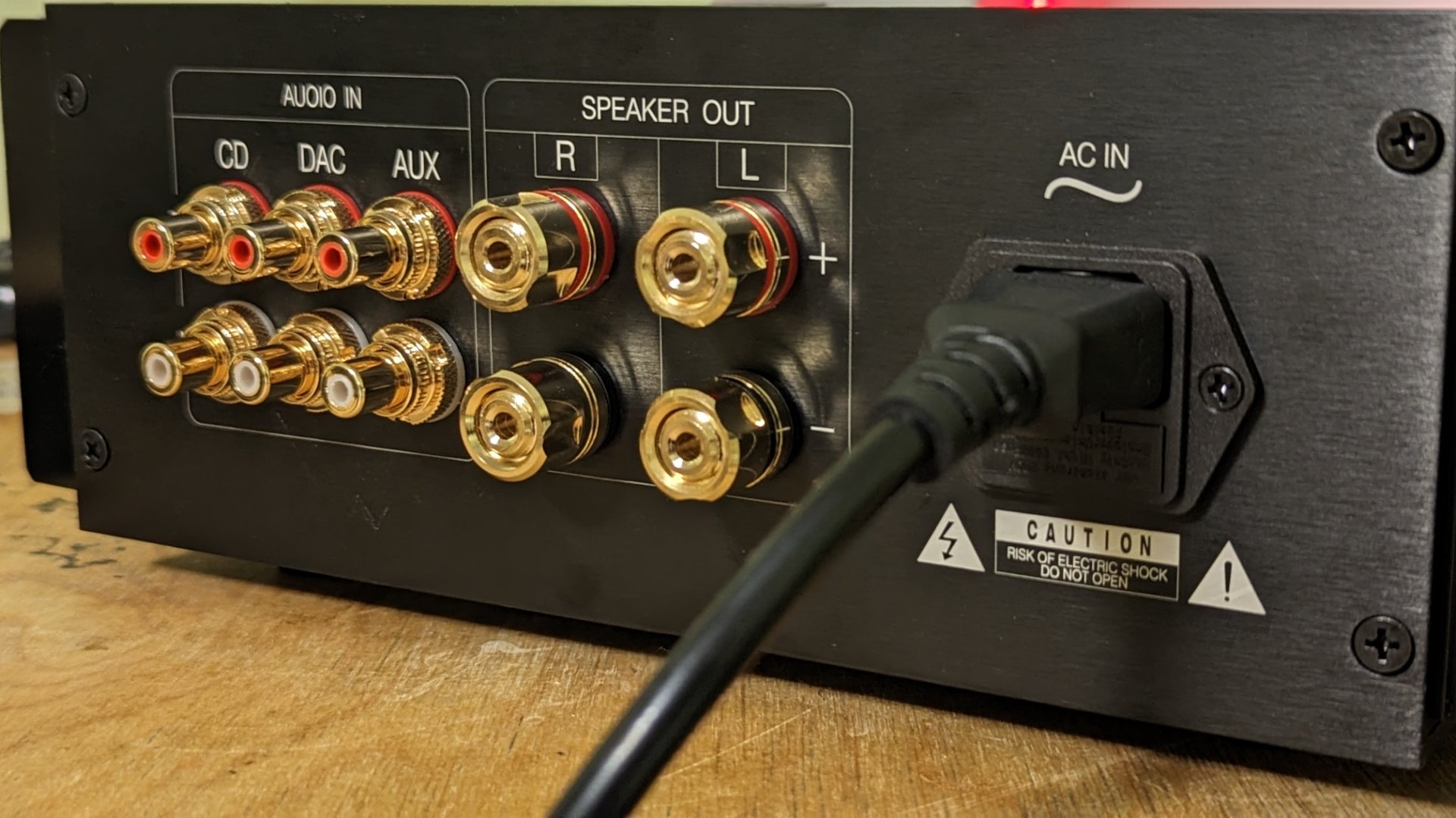

Похвастаюсь клеммами для акустики. Крепкие, мне понравились. Припаиваются хорошо.
Тут купил: https://sl.aliexpress.ru/p?key=dzCRweX

Нагрев дросселя жо 50С это нормальный процесс. Он происходит от перемагичивания феррита вследствии протекания через катушку высокочастотного тока, который мало зависит от выходной мощности.

Понятно, спасибо! А по блоку питания как считаете, на холостом может греться?
- Сообщения: 1426
- Стаж: 5 лет 5 месяцев
- Репутация: 1243
Блок питания тоже несколько ватт потребляет на ХХ,в закрытом корпусе будет +10-20С к окружающей среде

Для измерения температур на скорую руку собрал ардуино с датчиком LM35DT (что под рукой было).
После 1 часа простоя на ХХ.
Радиатор блока питания 60С
Дроссель 52С
Радиаторы плат усилителя 34С
Температура в комнате 26,5 - 27С (по показаниям того же датчика).
Блок питания как то сильно греется
На этом радиаторе прицеплены 2 элемента с затёртой маркировкой.
Дроссель 52С

Не поленился снять крышку и измерить температуру на своем. Измерял тестером с термопарой после нескольких часов прослушки на небольшой громкости.
Под мышкой - 36
В комнате - 25
Радиаторы БП 37, на другом 39( на ХХ разница между ними была больше)
Радиаторы усилителей - оба 35
А вот дроссели, один 63, другой 71.
Тут разница возможно от того, что платы перевёрнуты относительно друг друга, и на той, что дроссель горячее, он в самом низу корпуса, а на другой вверху, где охлаждение лучше. А может просто режимы немного разные.
Под мышкой - 36
В комнате - 25

Разобрал схему, без присоединенных плат усилителя БП не греется практически, зафиксировал 30C. Когда снова присоединил платы, снова нагрев 56С.Sous писал(а): 29 апр 2023, 15:41 Блок питания тоже несколько ватт потребляет на ХХ,в закрытом корпусе будет +10-20С к окружающей среде
В закрытом корпусе даже срабатывает защита от перегрева - БП отключается на несколько минут.
Ещё заметил странность, когда к основному выходу БП не подключена нагрузка, на доп выходе 15 В напряжение плавает сильно (даже при токе 20-50 мА). Заметил до 7 В падение. Кажется Alex об этом говорил в одном из роликов, но в отношении другого БП.

У меня радиатор блока питания нагревается до 40 градусов в закрытом корпусе. Может у вас что с блоком не так?

Хоть и не мне вопрос, но я бы померил токи потребления по обоим плечам. Ну а там уже дальше смотреть, если токи в норме для этого БП, можно спор открыть.
Если померить нечем, нагрузить резисторами хотя бы в четверть максимума заявленной мощности БП.

Измерил общее потребление на ХХ 30 Ватт получилось.

Измерил токи на ХХ каждого плеча, получилось по 80 мА, при напряжении 60 В.
Получается потребление 19.2 Ватт.
Блок питания потребляет 10.8 Ватт. Кажется не так уж и много....
Может у меня просто радиатор маленький на БП?
