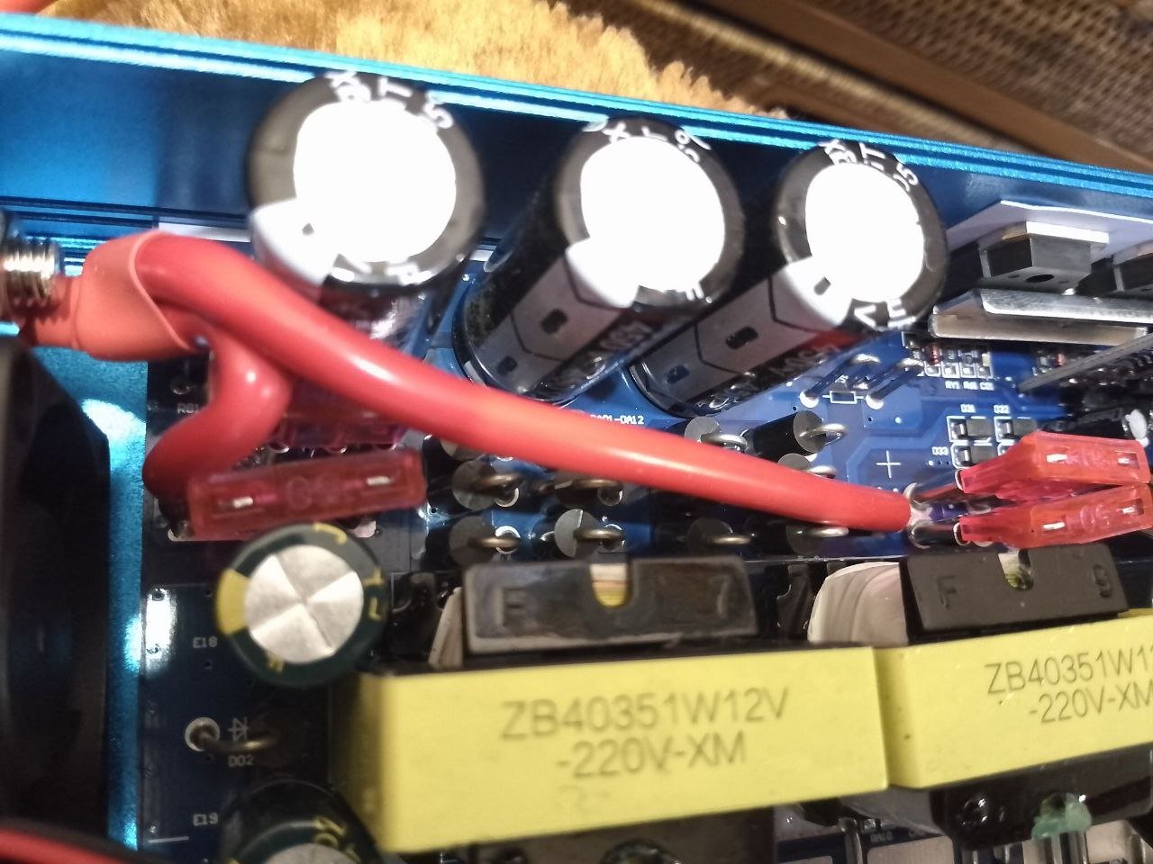

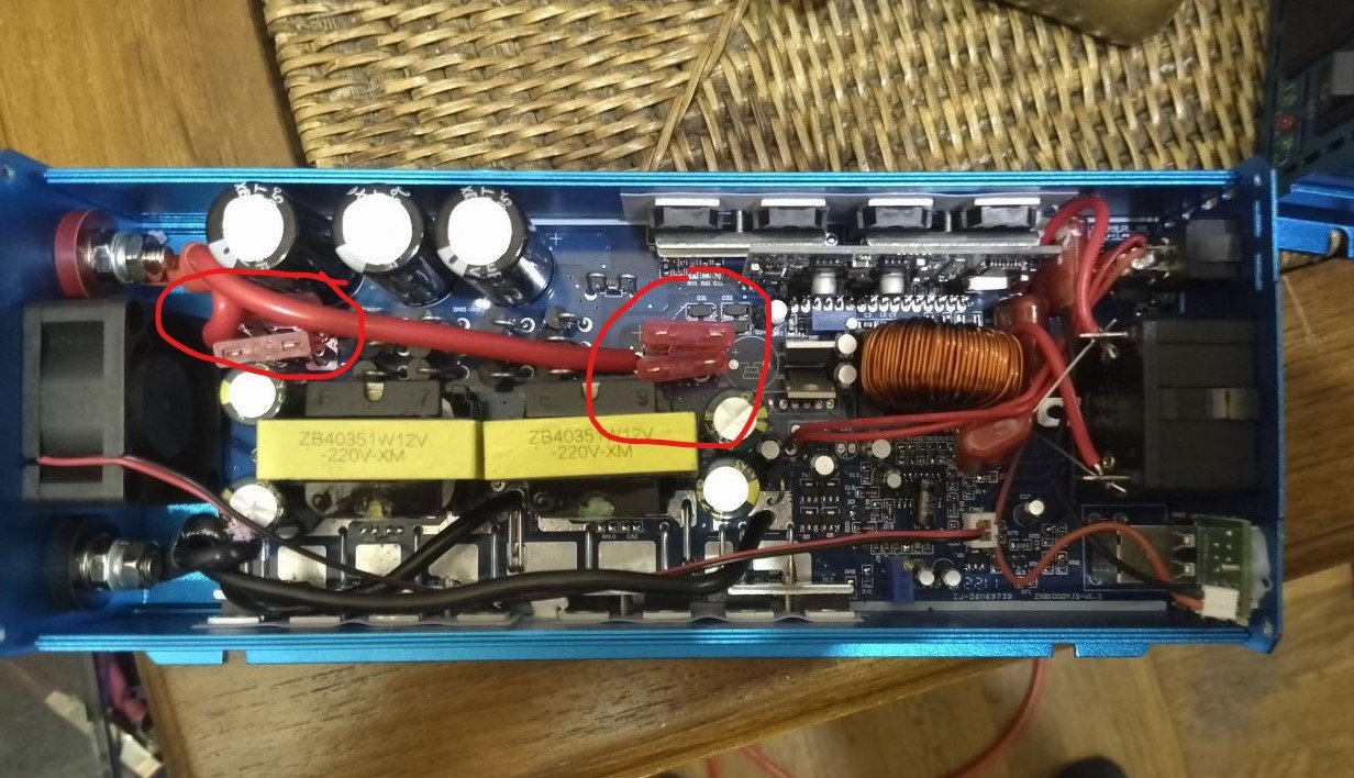

Ладно, проїхали, так ось, приатачу кілька скринів:
Маємо зліва на право червону шину +12В, яка від вхідної клеми розділяється на 1-ий та 2-ий каскади трансформаторного перетворювача.
Кожний із каскадів захищений по плюсу парою паралельно впаяних запобіжників.

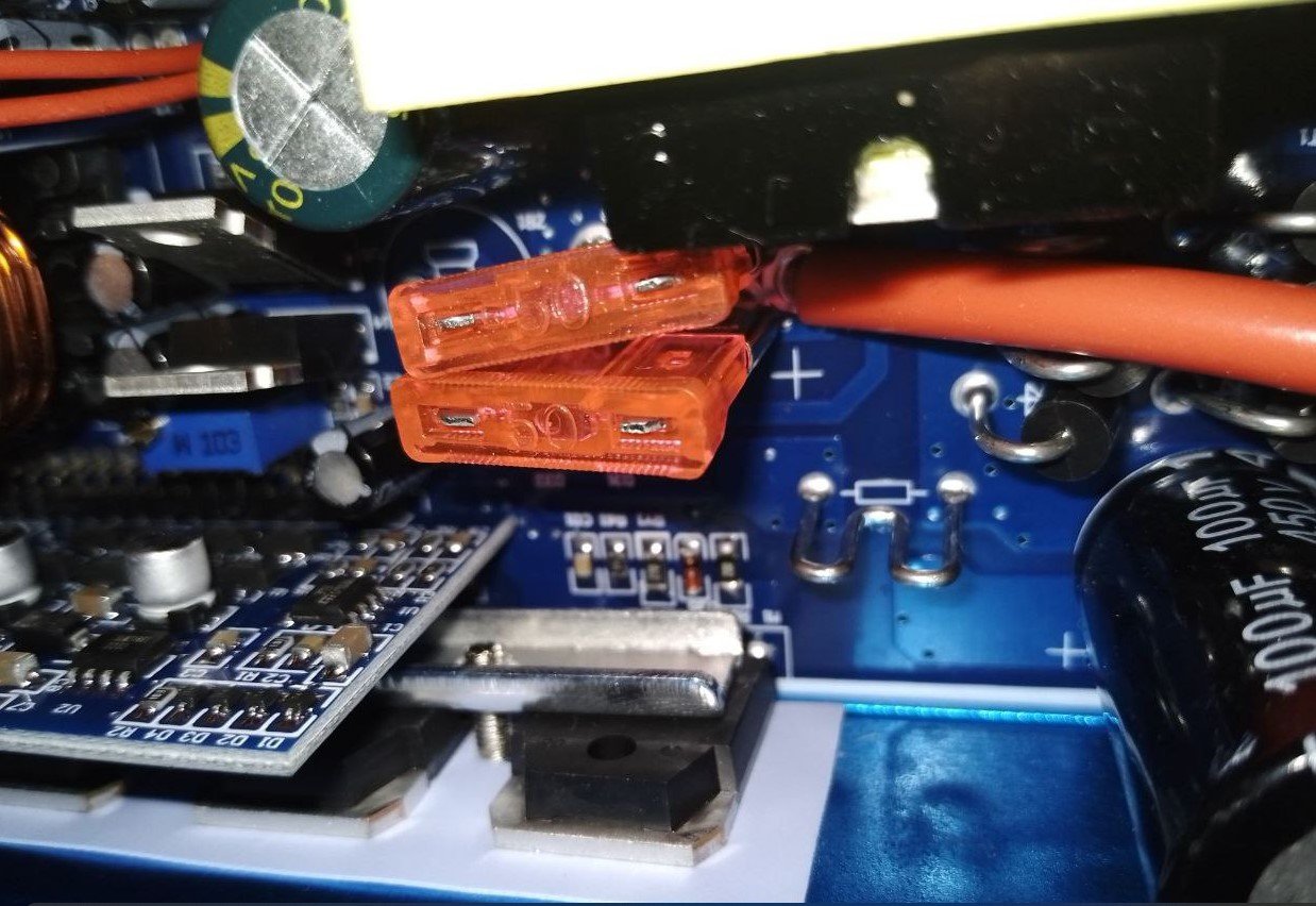

Ось вони поближче

Отже, по плюсу маємо 4 попарно-паралельно впаяних запобіжника по 50А.
Ітого по шині +12 захист 200А і Кірхгоф про це знає :lol:

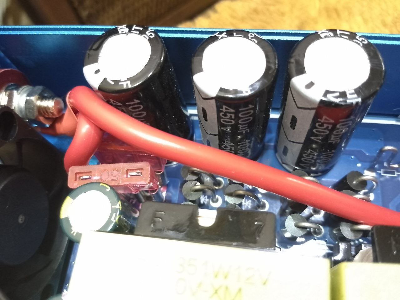

Окрім трансформаторів не меншу увагу привертають конденсатори ось які вони гарненькі

Алекс, да понятно. По паспорту нижняя отсечка 9,5В, нюансы лишь в точности настройки и измерения ;).
Эта вставка не зависит от нагрузки, что и плохо. Тобто, при большой нагрузке за счет переходных и внутренних сопротивлений по цепям 12В напруга упадет до 9,5, но при этом ЭДС (степень заряда) может быть не критично низкой. А вот при малых нагрузках, просадки напруг ничтожная, а это значит инвертор вырубившись при 9,5В этим выдоит акцм вхлам, а это ему смерть.
Я думал может кто расковырял плату и вычислил конкретный резистор, которым можно играться, подстраивая отсечку.
А у некоторых обратная проблема - они ищут возможность поднять верхнюю отсечку до 16,5В, дабы юзать 4S сборки от лифтов и пр. Электричек. И поднять отсечку вверх большая проблема, чем вниз)
