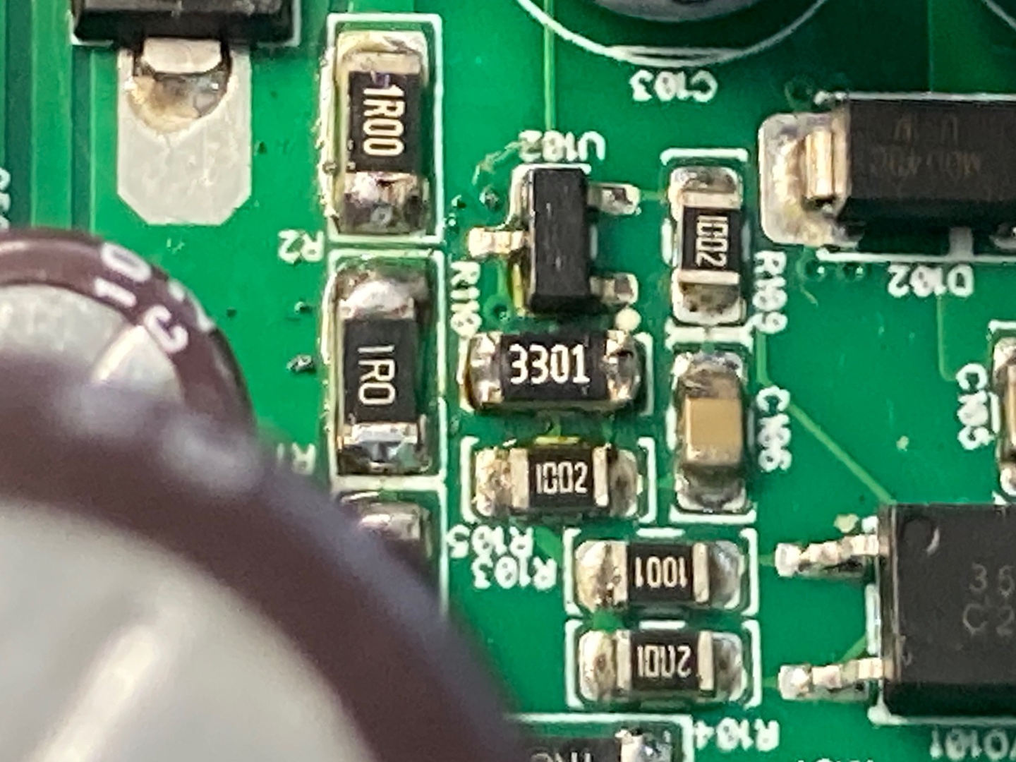

По поводу шума в радиодиапазоне - определили, что это шумит источник дежурного питания. Так как у Александра не совсем стандартные блоки - задача была сделать на выходе 18В при 230В в сети - пришлось подбирать соотношение вольт*виток, и в итоге получалось, что обмотки самопитания выдавали при 230В аж 18В при необходимых 12-13, что давало лишний ватт потребления на ХХ. А так как у Александра дома стабилизатор, в этой версии я решил уменьшить напряжение обмотки самопитания на треть, но негативом получилось не четкое отключение дежурного блока, который должен в в рабочем режиме молчать.
В целом, конечно, нужно и дежурку оптимизировать в плане шумов.

Sous писал(а): 15 июл 2023, 17:03 По поводу шума в радиодиапазоне - определили, что это шумит источник дежурного питания. Так как у Александра не совсем стандартные блоки - задача была сделать на выходе 18В при 230В в сети - пришлось подбирать соотношение вольт*виток, и в итоге получалось, что обмотки самопитания выдавали при 230В аж 18В при необходимых 12-13, что давало лишний ватт потребления на ХХ. А так как у Александра дома стабилизатор, в этой версии я решил уменьшить напряжение обмотки самопитания на треть, но негативом получилось не четкое отключение дежурного блока, который должен в в рабочем режиме молчать.
Так а как решили проблему с отключением дежурного питания, что бы оно не фонило?
Re: Усилитель А класса JLH2003 c импульсным блоком питания
Я заменил, по рекомендации Юрия, резистор R110 на плате на другой номинал на 3,3 кОм и все стало нормально.
