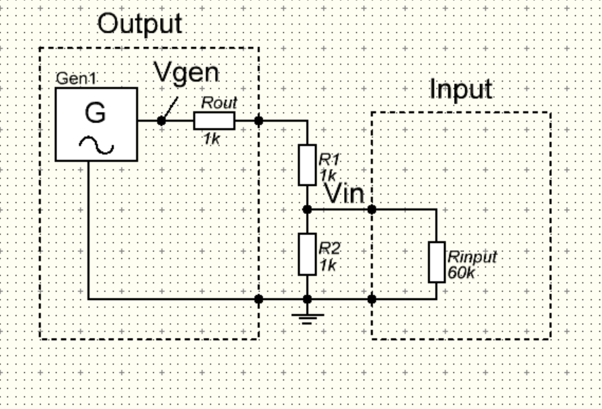

vitaly писал(а): 23 сен 2023, 20:38 то як вибрати загальній опір поділювача,
Поділювач можна використати для узгодження напруги, для узгодження імпедансу зазвичай трансформатори використовують.
Якщо не помиляюсь, різниця між "про" і "домашнім" рівнем сигналу десь 12дБ, то знайдіть калькулятор L-pad і порахуйте з яких резисторів можна зробити.
Re: RMAA Pro
Знаючи напругу холостого ходу, прирівнюють її до напруги джерела. Знаходять струм у колі і потім цей струм множать на опор паралельно включених резисторів.

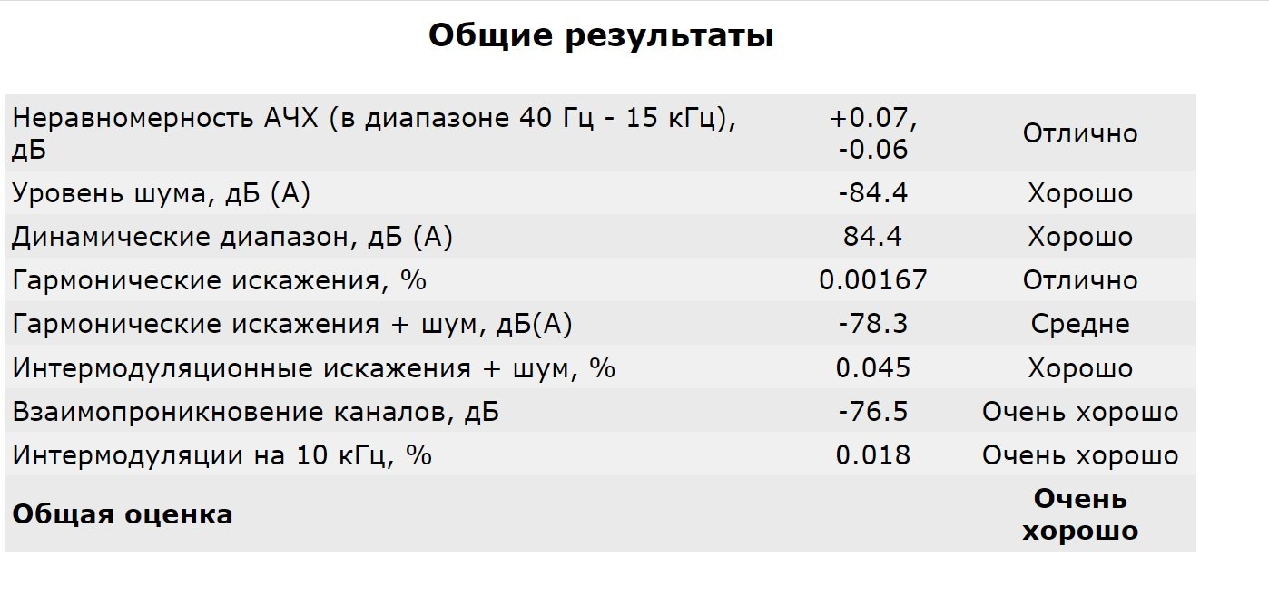

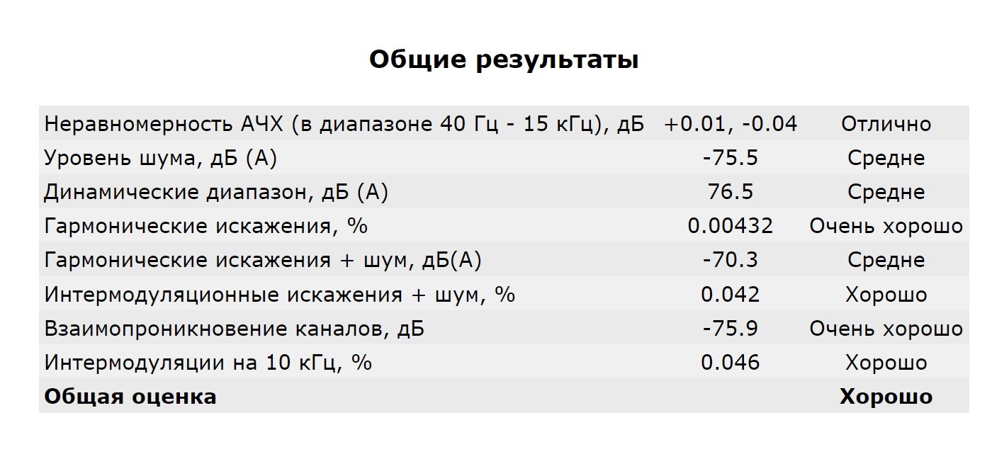

Зробив перші вимірювання. Результати вимірювань симетричного та несиметричного з'єднань вих/вхід майже ідентичні. Максимальних показників досягти не вдалося, скорш за все, через довжину з'єднувальних кабелів (2 метри), та використання штатного USB кабелю.
Симетричне з'єднання
Несиметричне з'єднання

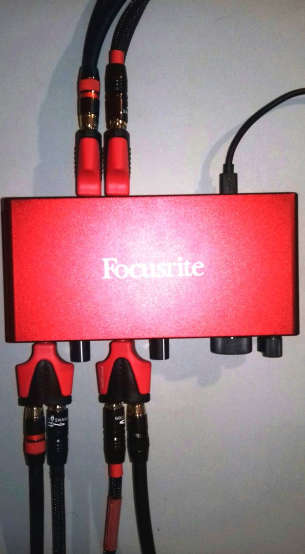

Комутація
Комутація

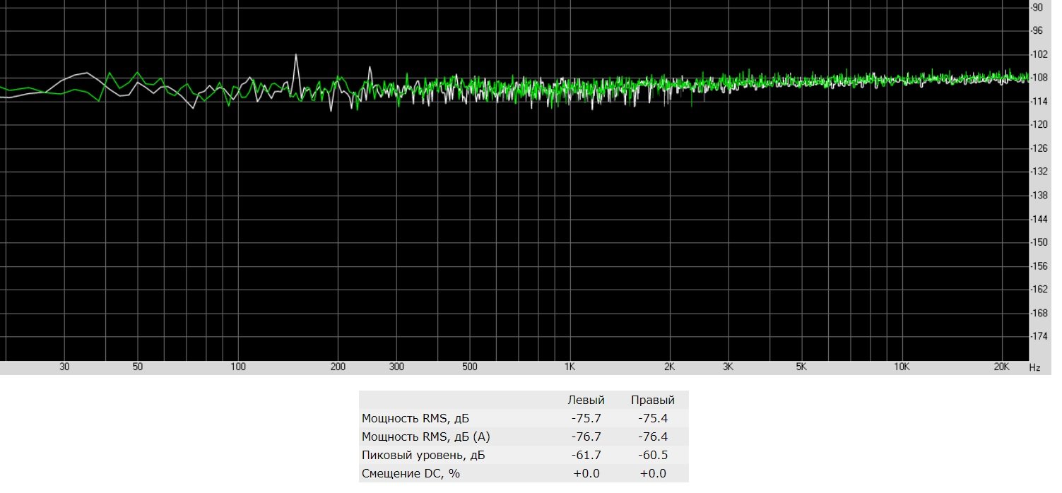

Може я щось не так розумію? Подивіться на цей графік, та на висновки нижче. Хіба на графіку є показники зазначені у висновках?
шум
шум

vitaly писал(а): 27 сен 2023, 00:25 Може я щось не так розумію? Подивіться на цей графік, та на висновки нижче. Хіба на графіку є показники зазначені у висновках?
Погуглите: Что такое спектр и от чего зависит уровень шумовой полки?
https://reference-audio-analyzer.pro/fa ... #gsc.tab=0

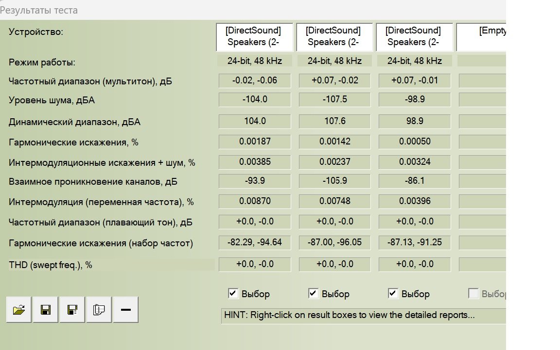

Спасибо за совет! Пришлось немного заморочиться. Но причина найдена. Результат измерений зависит только от положения ручки монитора, и больше ни от чего. Ручка должна быть в крайнем правом положении.

Взагалі нічого не робив, порівняно з варіантом виміру поганих показників, просто вивернув регулятор монітору у крайнє праве положення, налаштував регуляторами входу -1дб, і зробив вимірювання. Потім включив всі електроспоживачи, завантажив усі застосунки , підключив мережеве живлення до компа, і зробив четверте вимірювання, яке показало незалежність результатів від всих цих чинникі.
Re: RMAA Pro
Бинго! :D
В общем то, в мануале RMAA говорится, что перед измерением нужно в режиме real-time, подвигать все ползунки (покрутить крутилки), для достижения наилучших результатов.

Re: RMAA Pro
Сообщение vitaly »
1 колонка - небалансне з'єднання
2 колона - балансне з'єднання
3 колонка - балансне з'єднання, крутілка на 12 годин
