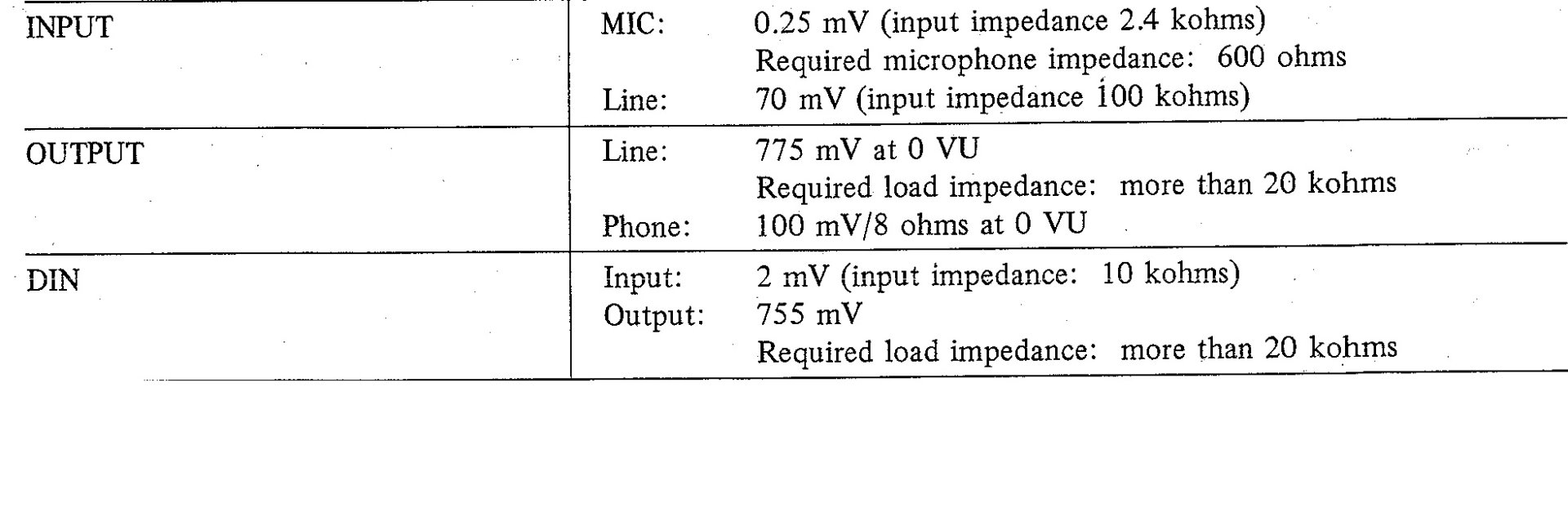

Так, можна. Порахувати тільки треба або експериментально підібрати необхідний рівень аттенуації. Ще можна використовувати потенціометр резистивний, типу alps rk27.vitaly писал(а): 22 сен 2023, 19:24 А чи не можна включити паралельно виходу резисторний поділювач, і таким чинон внормувати сигнал небалансного входу?
Ось до речі знайшов тест дешевої коробочки двонаправленої, якісне щось в рази дорожче буде.
Так, згоден, глянув інструкцію, немає можливості ручного вибору мікрофонний, або лінійний вхід, автоматично перемикає в залежності від роз'єму. Тоді треба TRS-TRS.vitaly писал(а): 22 сен 2023, 19:34 TRS-XLR пару кабелів купіть, або зробіть.У Фокусрайта вхід має універсальний роз'єм XLR/TRS, XLR-мікрофон, TRS- лінійний, то мабуть можна взяти звичайний стерео кабель TRS-TRS для тестування самого Фокусрайту.
Ну те що він триконтактний і значить що він балансний, інакше навіщо там третій контакт? В тому ж абзаці де про автовибір написано "Set the INST switch to OFF ifvitaly писал(а): 22 сен 2023, 19:34 Взагалі, як перевірити на самому пристрої його вхід - чи балансний він чи ні?
you are connecting a line level source such as a keyboard, synthesiser or the balanced output of an
external audio mixer via a 3-pole (TRS) jack. "

Я не дуже знаюся на теоретичній електротехніці, то як вибрати загальній опір поділювача, враховуючи данні про вихідний опір лінійного виходу карти та вхідний опір лінійного входу підсилювача?
Немає прямої вказівки у документах виробника, як, наприклад для лінійного виходу.

Поділювач можна використати для узгодження напруги, для узгодження імпедансу зазвичай трансформатори використовують.
Якщо не помиляюсь, різниця між "про" і "домашнім" рівнем сигналу десь 12дБ, то знайдіть калькулятор L-pad і порахуйте з яких резисторів можна зробити.

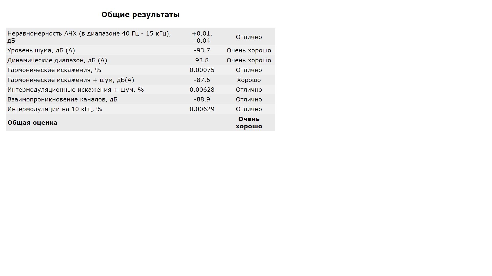

Може я щось не так розумію? Подивіться на цей графік, та на висновки нижче. Хіба на графіку є показники зазначені у висновках?

Погуглите: Что такое спектр и от чего зависит уровень шумовой полки?vitaly писал(а): 27 сен 2023, 00:25 Може я щось не так розумію? Подивіться на цей графік, та на висновки нижче. Хіба на графіку є показники зазначені у висновках?

Спасибо за совет! Пришлось немного заморочиться. Но причина найдена. Результат измерений зависит только от положения ручки монитора, и больше ни от чего. Ручка должна быть в крайнем правом положении.

Взагалі нічого не робив, порівняно з варіантом виміру поганих показників, просто вивернув регулятор монітору у крайнє праве положення, налаштував регуляторами входу -1дб, і зробив вимірювання. Потім включив всі електроспоживачи, завантажив усі застосунки , підключив мережеве живлення до компа, і зробив четверте вимірювання, яке показало незалежність результатів від всих цих чинникі.
- Сообщения: 2447
- Репутация: 1342
Re: RMAA Pro
Бинго!
В общем то, в мануале RMAA говорится, что перед измерением нужно в режиме real-time, подвигать все ползунки (покрутить крутилки), для достижения наилучших результатов.

Таке відчуття, що вихідний рівень сигналу регулюється в цифровій формі методом обрізки розрядів.

З'єднання балансне, залежність від положення кутілки є. Якщо поставити на 3 години - результат трохи відрізняється, незначно, але тенденція зрозуміла. Ввечорі зроблю небалансне вимірювання, цікаво, що там вийде.

Re: RMAA Pro
1 колонка - небалансне з'єднання
2 колона - балансне з'єднання
3 колонка - балансне з'єднання, крутілка на 12 годин
