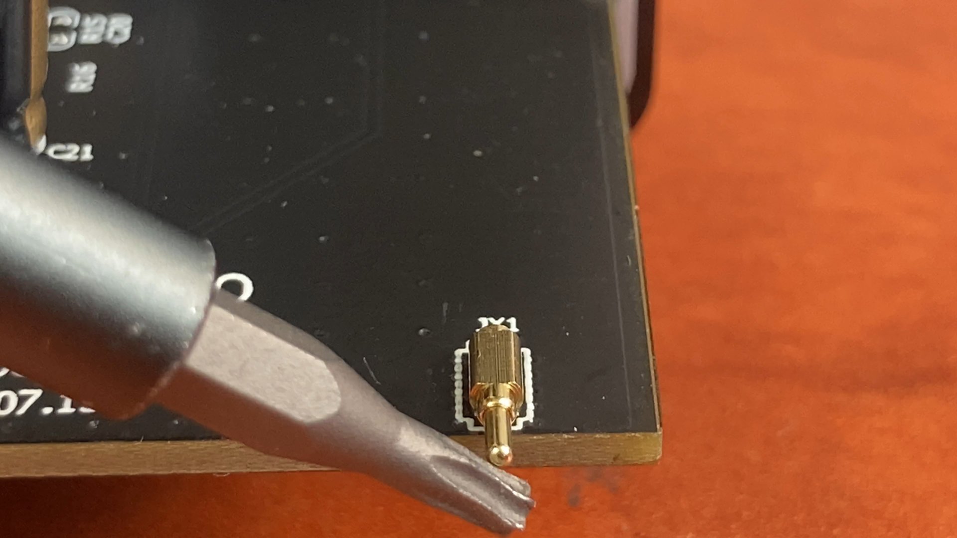

На плате обнаружил такую кнопку, что она делает пока для меня загадка, дальше может выясним.

Эта "кнопка" , вполне может оказаться контактом для массы платы и корпуса, если тестер под рукой можно проверить :-)

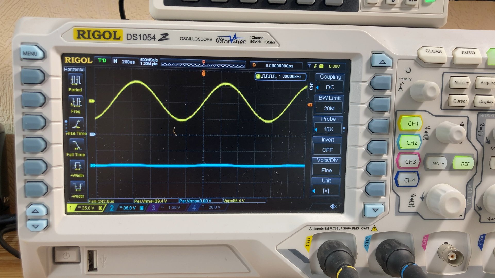

Несущая частота
Замеры мощности
Замер с нагрузкой 4Ом показал мощность 172Вт на канал
Замер с нагрузкой 8Ом показал мощность 117Вт на канал
Хороший результат для такого усилителя. Давайте разгрузим блок питания отсоединив один канал усилителя и сделаем замер.
Замер на один канал с нагрузкой 4Ом показал мощность 216Вт
Замер на один канал с нагрузкой 8Ом показал мощность 117Вт
Для полной мощности не хватает блока питания, поэтому если хочется по мощнее ставим другой блок.

Dysindich писал(а): 09 окт 2023, 23:06 Эта "кнопка" , вполне может оказаться контактом для массы платы и корпуса, если тестер под рукой можно проверить :-)
Да, все верно это контакт массы.
