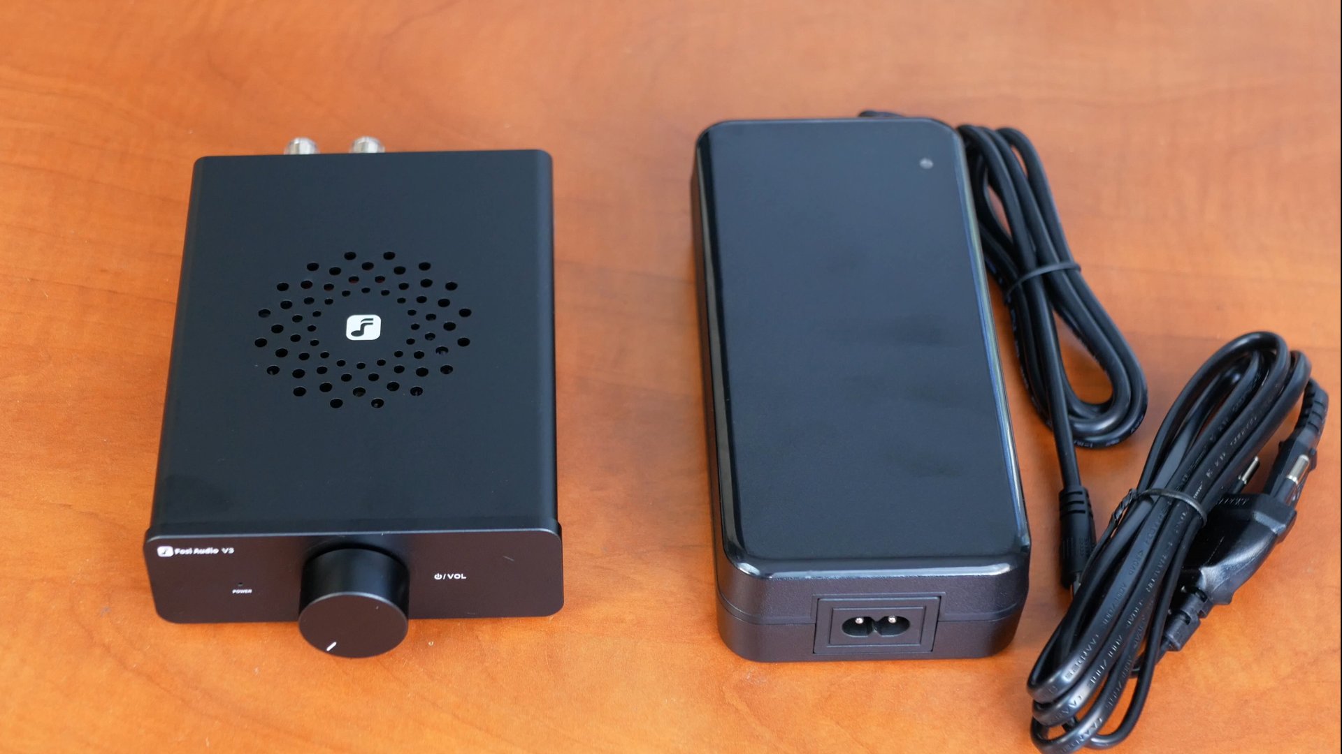

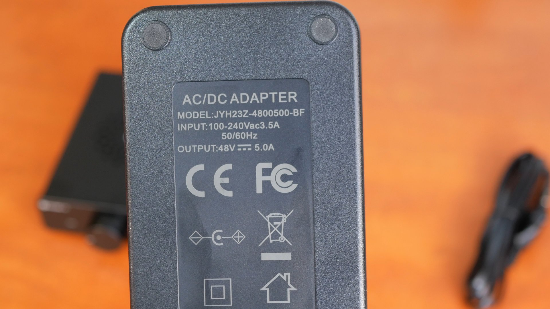

Блок питания выдает 48 Вольт и 5 Ампер, но ходят слухи, что может выдать и больше ампер. Если перемножить 48*5 то получается он должен выдавать минимум 240Вт

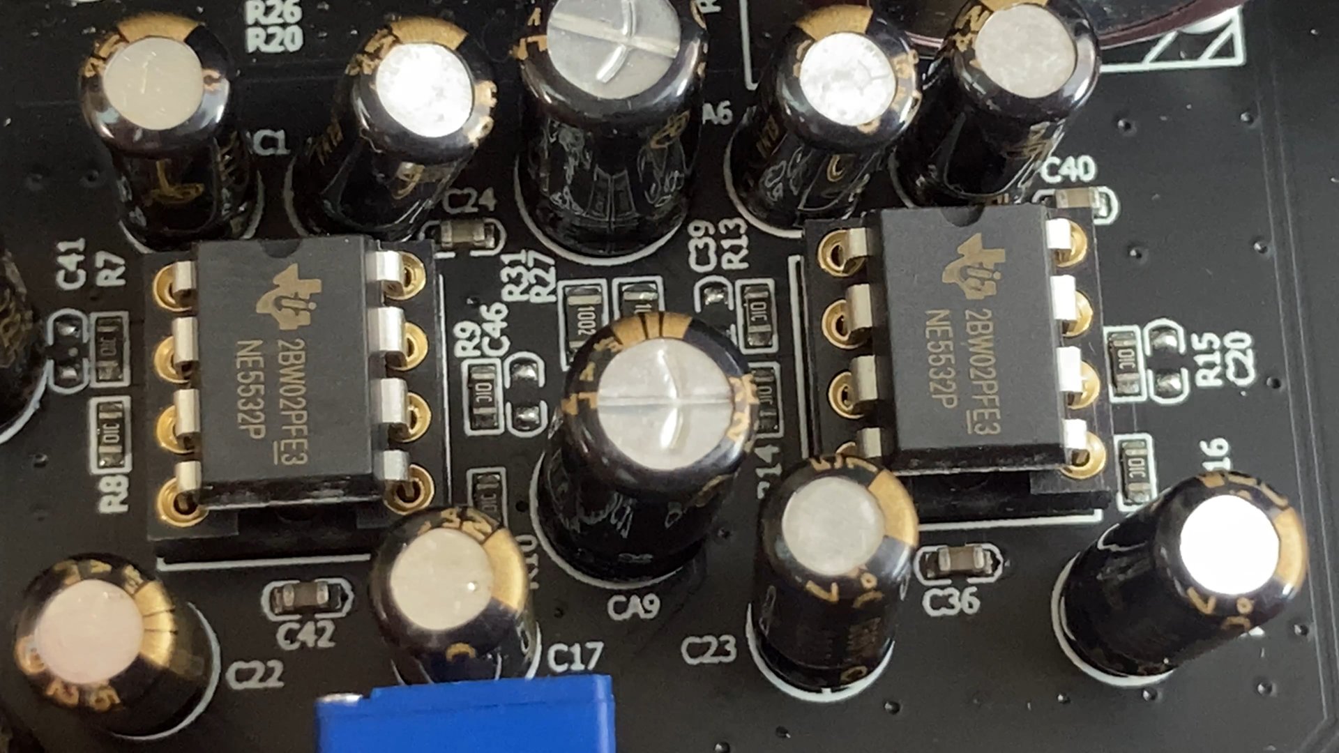

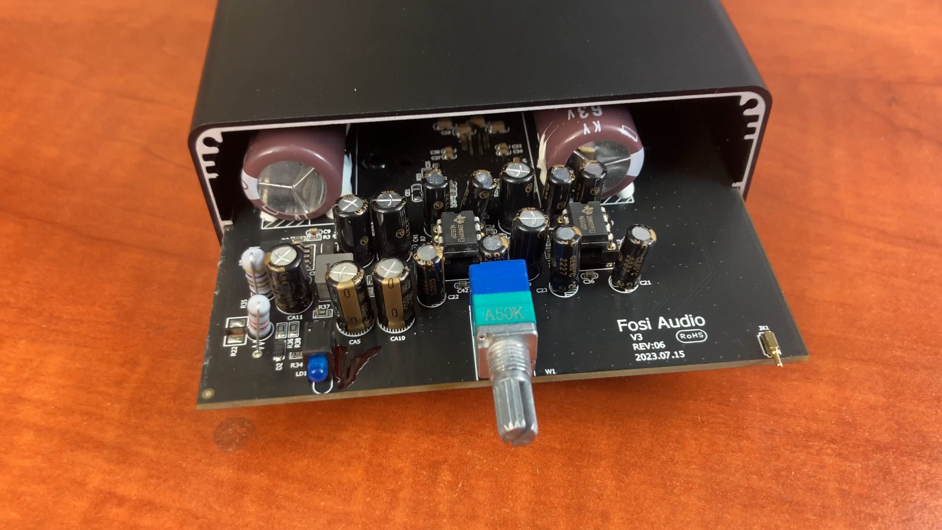

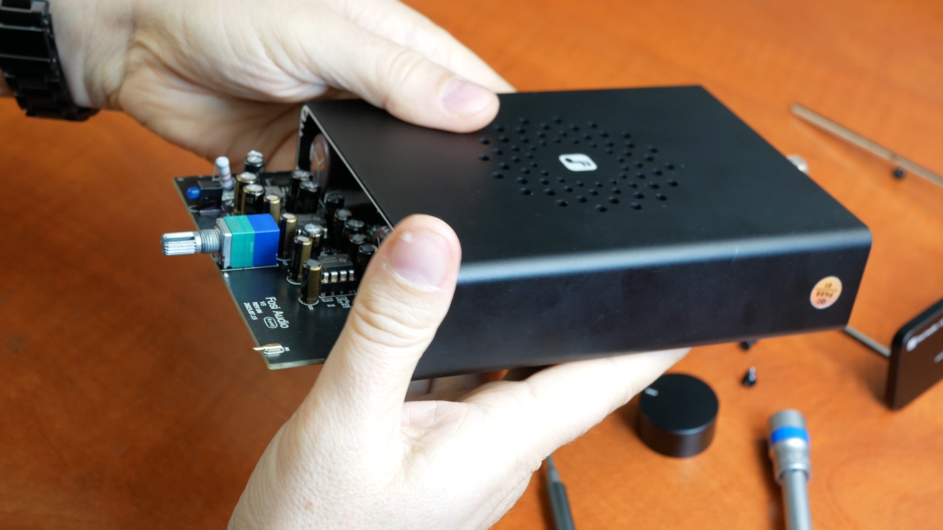

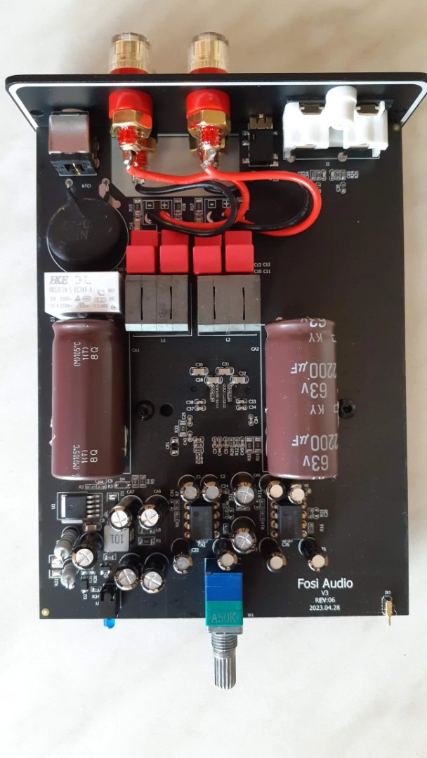

Это первый усилитель, который я не смог разобрать полностью, поэтому смотрим, что видно на плате, которую я немного выдвинул из корпуса..
На плате обнаружил такую кнопку, что она делает пока для меня загадка, дальше может выясним.
Re: Усилитель Fosi Audio V3 300W x2 на TPA3255
Эта "кнопка" , вполне может оказаться контактом для массы платы и корпуса, если тестер под рукой можно проверить

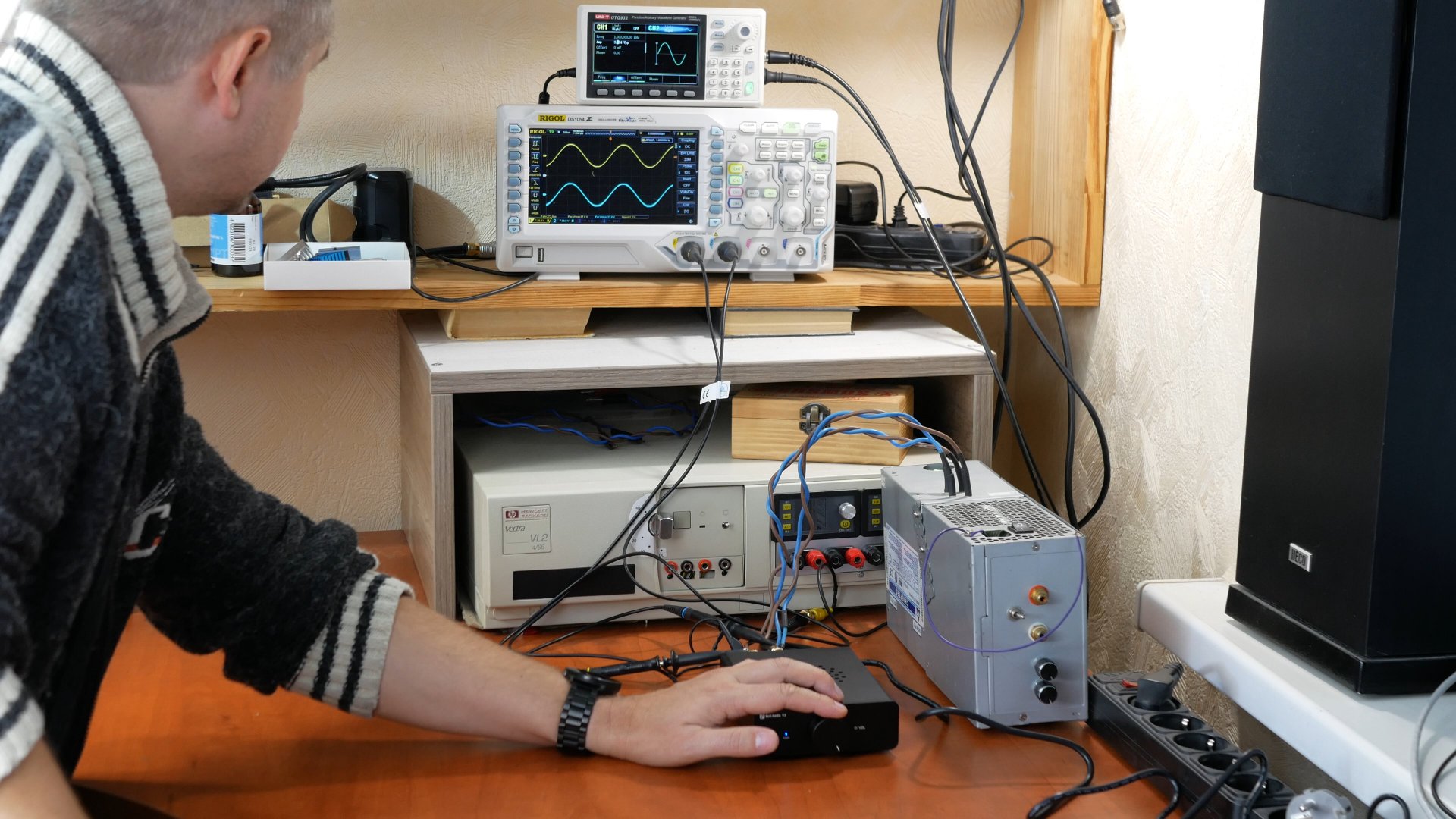

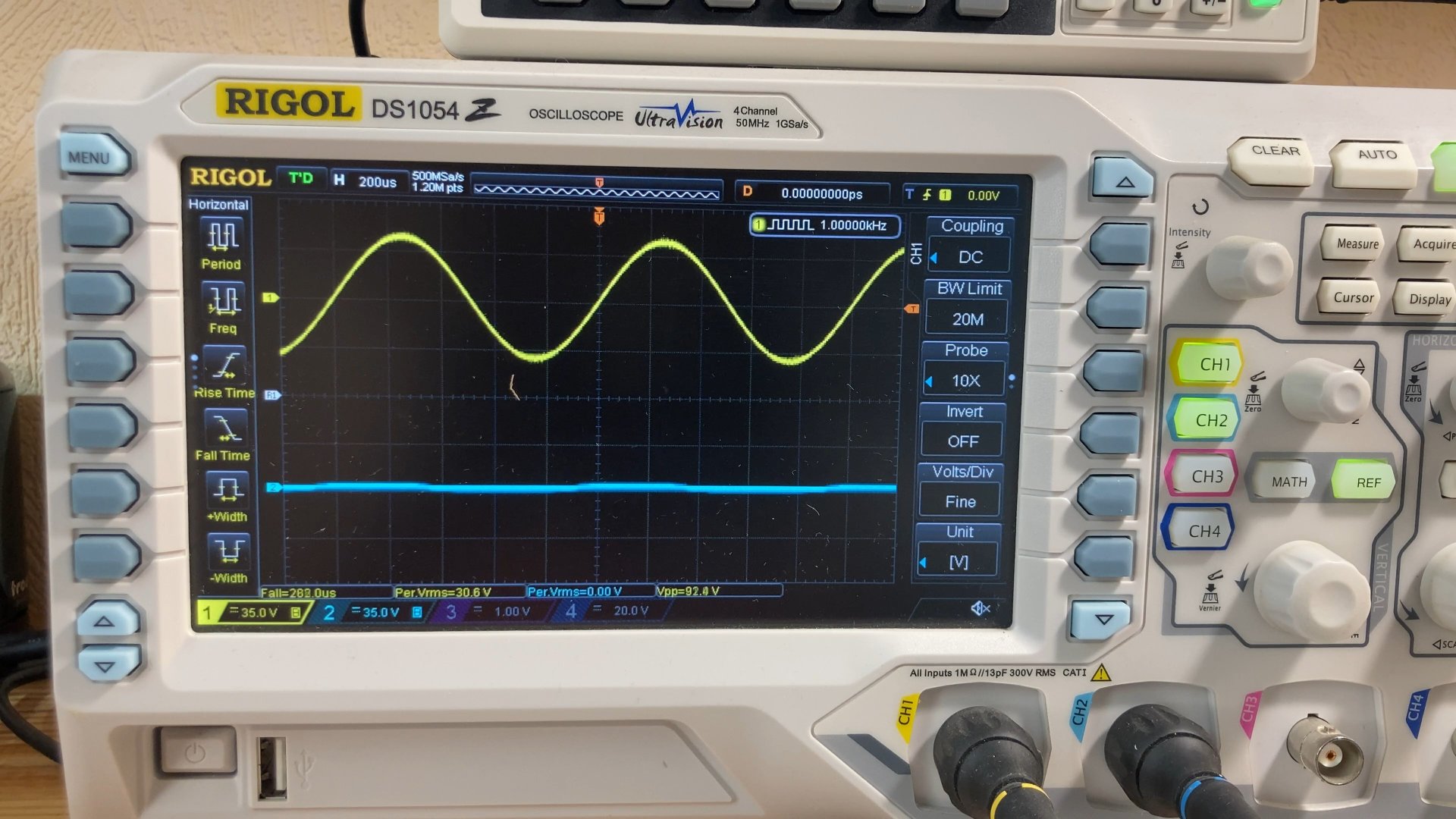

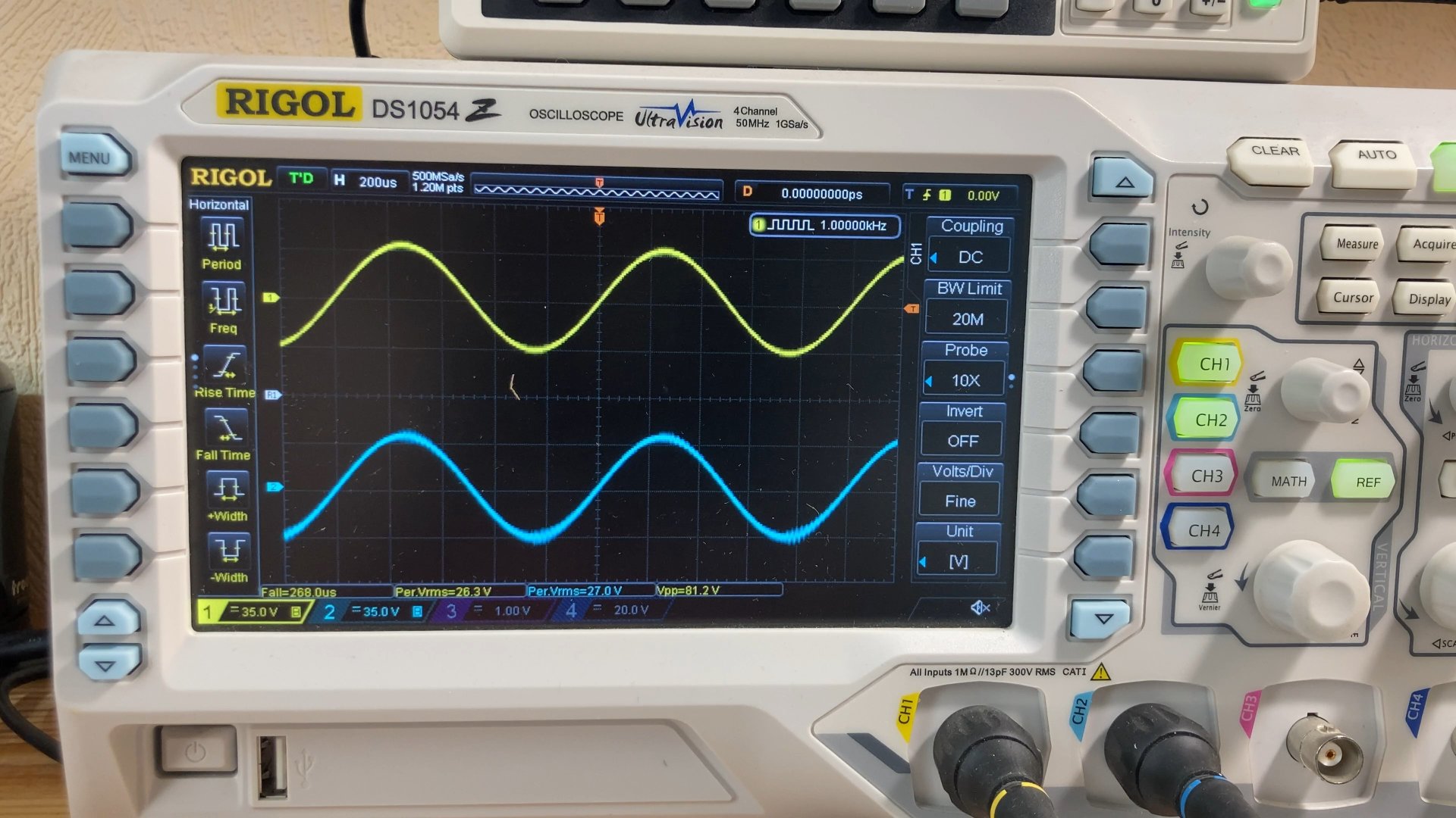

Замеры мощности
Замер с нагрузкой 4Ом показал мощность 172Вт на канал
Замер с нагрузкой 8Ом показал мощность 117Вт на канал Хороший результат для такого усилителя. Давайте разгрузим блок питания отсоединив один канал усилителя и сделаем замер.
Замер на один канал с нагрузкой 4Ом показал мощность 216Вт Замер на один канал с нагрузкой 8Ом показал мощность 117Вт Для полной мощности не хватает блока питания, поэтому если хочется по мощнее ставим другой блок.
Замеры мощности

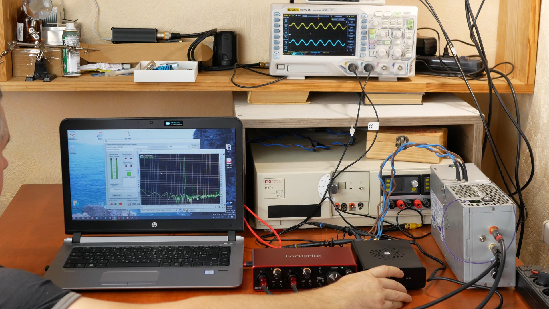

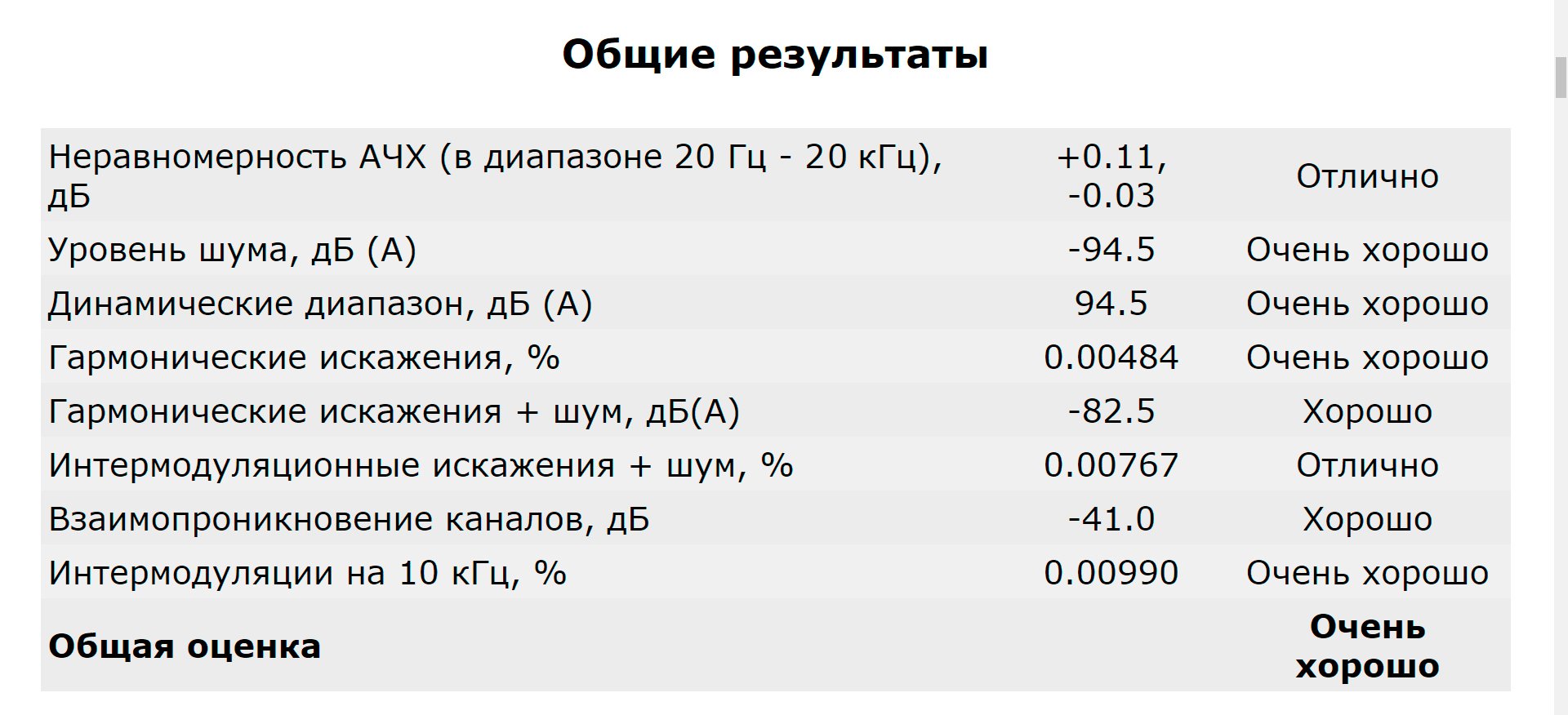

Замеры RMAA на небольшой мощности
Частотная характеристика 4 ОМ
Частотная характеристика 8 ОМ
Уровень шума
Гармонические искажения 0.00484
Уровень шума
Усилитель без ООС, Саш сделай замеры на 6 килогерц?
- Репутация: 2940
- Сообщения: 2647
- Репутация: 1450
Достаточно заглянуть в даташит. Если на 1кГц 0.0045% (практически как у Alex), то на 6кГц 0.03%
ООС в микре есть. Если подключить дополнительную, с выхода LC фильтра, то Кг уменьшится не намного. Раза в два, станет 0.015%.
Но будет лучше неравномерность АЧХ на ВЧ, как для 4-х, так и для 8-ми Ом
Да, все верно это контакт массы.Dysindich писал(а): 09 окт 2023, 23:06 Эта "кнопка" , вполне может оказаться контактом для массы платы и корпуса, если тестер под рукой можно проверить![]()
